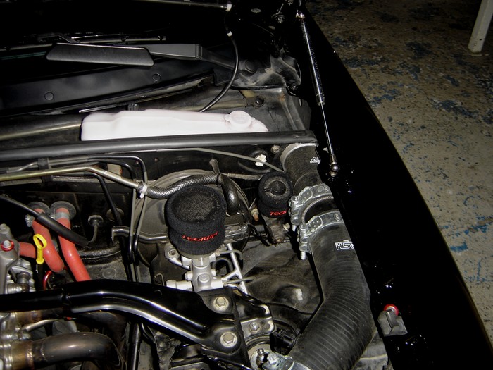

pour illustrer:
Le "Cowl induction" , aussi surprenant que cela puisse paraitre, ce bossage est une etrée d'air et non une sortie :geek:
c'est l'exemple le plus visible de l'usage de la zone de pression présente au bas de la baie de pare brise
Oui un coup de scie cloche dans le tablier en partie haute, un coup dans le bas de la boite à aire et un beau conduit de Ø important entre les deux et c'est joué ... a défaut d'etre très esthétique.
Bref une admission "randall" comme il s'en vend/bricole pour nos MX
Ma Mx Black Ed 92
"MS ta MX !"
Message Publié : Lun 14 Juil 2014, 18:51
Message(s) : 15253
sauf que c'est pas le plus accessible / direct pour alimenter l'admission :aie:
t'as déjà fait le design Eric ? avant de proposer à un tôlier, on peut y jeter un oeil, surtout pour l'underpanel ;)
edit : voila, c'est sur cet exemple que c'est le plus accessible/direct, en particulier sur une RHD ou il n'y a pas le mastervac/emetteur d'embrayage :D
Message Publié : Lun 14 Juil 2014, 19:15
Message(s) : 8921
Mouarfff,même avec mastervac et emetteur ça ce fait bien :P
