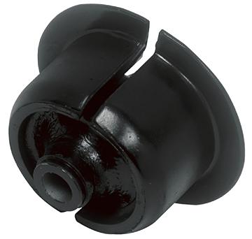

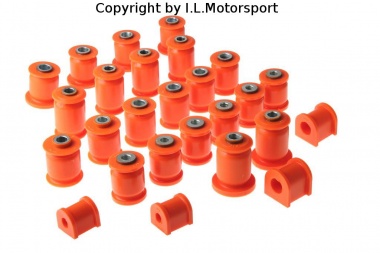

Vous parlez de ce kit sur IL à 366€ ?
C'est bien ça un SB de pont arrière ? (82€ sur IL ou 63€ sur Moss)

Au final, j'ai 2 paniers :
IL : kit SB complet suspensions Bushing set kit race - 4 amortos KYB - SB de pont = 715€
Moss : kit SB complet suspensions Super pro poly - 4 amortos KYB - SB de pont = 900€
Belle différence ! :etonne:
