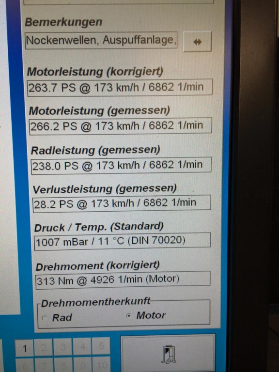

Message Publié : Mer 8 Avr 2015, 22:09
Message(s) : 2303
bah dis toi qu'avec un mp62, tu arrives à ça facilement ;)
[Passage au banc d'un pote flamand - celui qui va me faire la même poulie en 65mm]

Alex, tu aurais plus d'info sur le montage ?
Message Publié : Jeu 9 Avr 2015, 08:20
Message(s) : 2303
MP62 + MS2 + Echangeur TrackDog + Poulie 65mm.
Lui a modifié ses internes mais ses amis sont encore en stock... et aucun souci
Je t'envoi son profil FB via message privé
