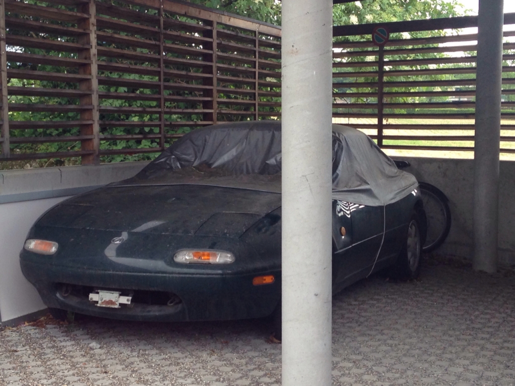

après une année d'envie et de recherche, j'ai trouvé va futur mimix de piste,
il s'agit d'une NA de 1993 1.6 115CV 135'000km au compteur
couleur extérieur Verte intérieur cuire beige, la voiture a été vandalisée, pare-brise / vitre de porte / vitre de hard top cassées, aile avant et arrière, capot plié... :x
mais la base est saine, et le travail de remise en forme n'est pas impossible non plus.
dans un premier temps il s'agira de remettre des vitre en makrolon vue que celle d'origine sont cassée et le but est alléger la caisse au maximum et redresser l'aile arrière et avant.
L'auto me sera livrée par le vendeur jeudi matin, je pourrais lui donné un coup et faire plus de photo.

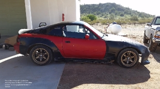

Y'a plus qu'à faire ça :

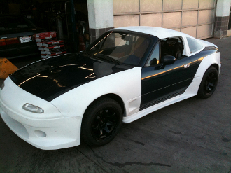

ce kit carrosserie :

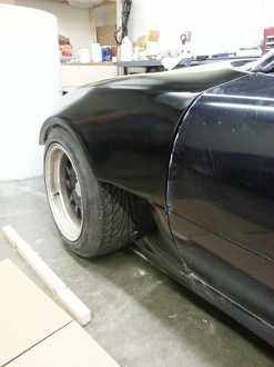

mais avec ces ailes avant :
et l'aileron qui va bien :love: :love2:
l'arceau sera un By piko :D :faim:

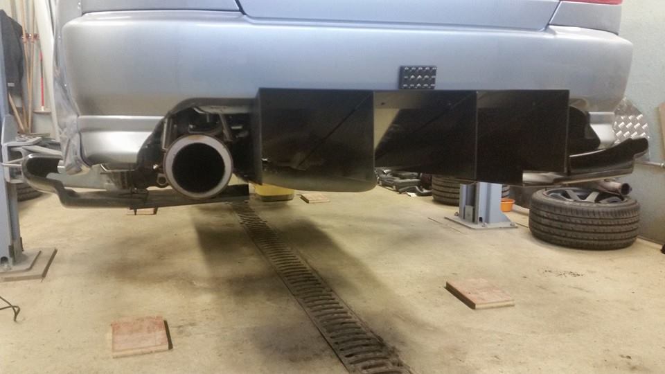

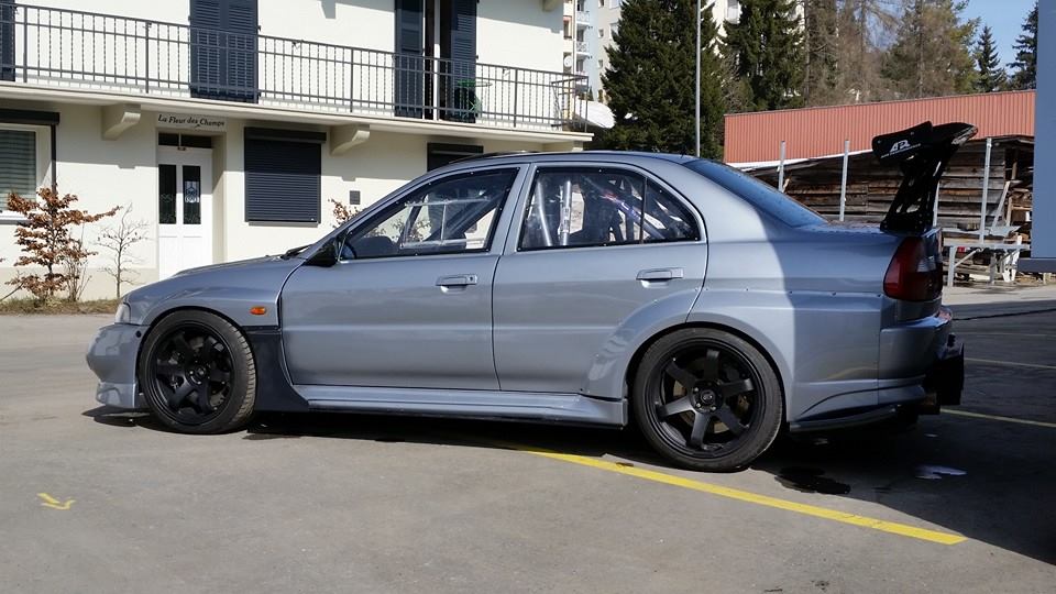

voila une voiture sur laquelle j'ai travaillé et ou je pèche un peu mes idées
l'evo fait environ 500cv pour a peut prêt 1T

bah ne t'en inspire pas coté aéro alors :cyp: :geek: (diffuseur et partie Avant très discutable, c'est con c'est 2 truc super important :tantpis: )
et puis une Lancer doit etre aussi aérodynamique que l'armoire normande du salon :lol: :)
