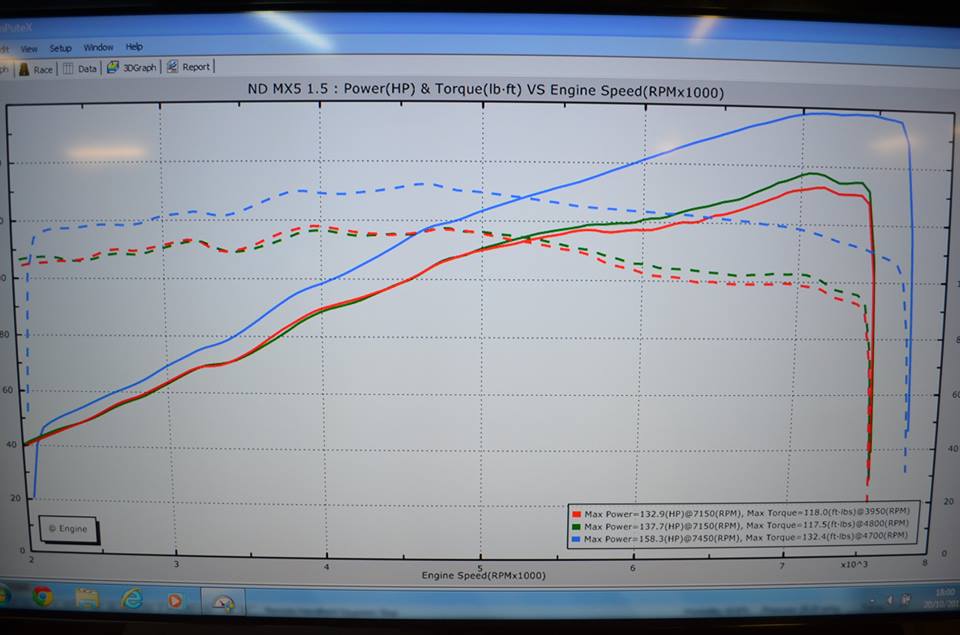

c'est toujours mieux, mais pour rappel :
Neobob22 a écrit :
si jamais :
Regis_92N a écrit :
BBR a écrit :
It's not often we astonish ourselves with our own results! Tuning the current generation Mazda SkyActiv engines for over a year now we have never seen such good power gains from software alone. Here is a completely stock 1.5 ND MX-5, orange line 95 octane fuel, green line 99 octane, blue line BBR StarChip. An incredible 20BHP+ gained from a BBR remap. Any 1.5 ND/MK4 MX-5 owners would just be silly not to

pour les perfs, vive le SP98(99 wtf :aie:) et l'air frais de l'hiver!!

de l'hiver ? ça date de septembre/octobre, ok il fait déjà frais en UK mais c'est pas le coeur de l'hiver encore :D
