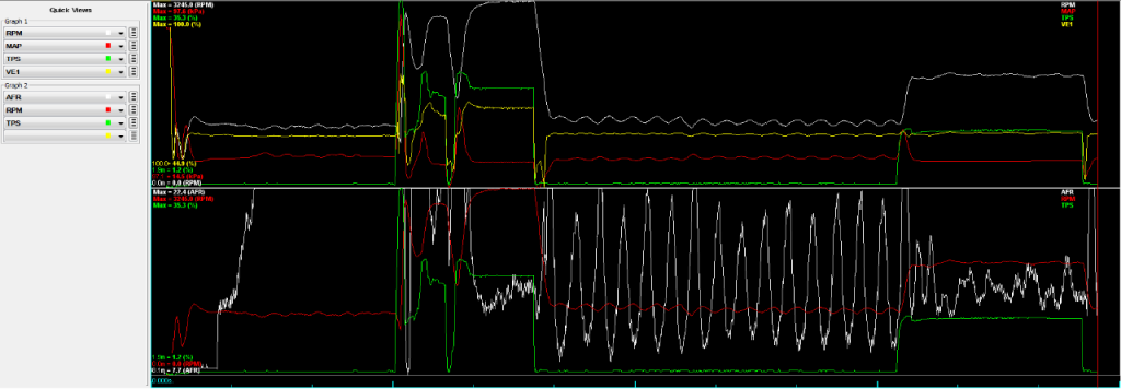

Quand je lance l'auto-apprentissage, les valeurs d'AFR se mettent a osciller entre 8 et 22.4 sans jamais s’arrêter sauf quand je garde la pédale enfoncée, est ce normal ? je ne pense pas mais je préfère demander.

Je peut mettre le LOG de ce matin pour les curieux.
Voila le LOG

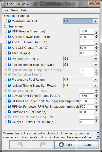

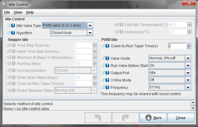

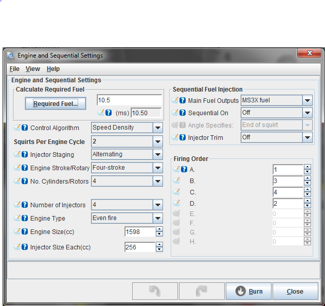

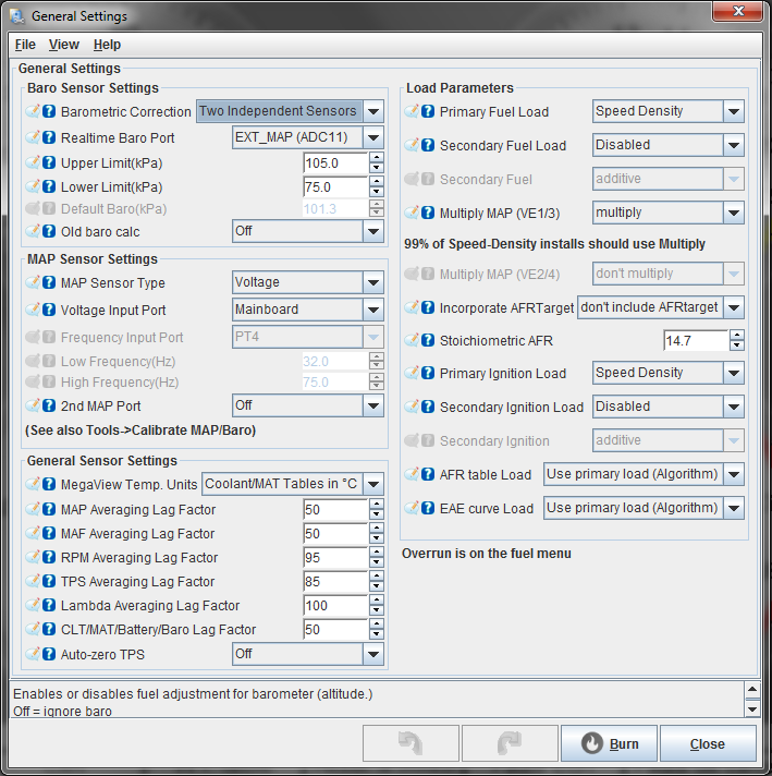

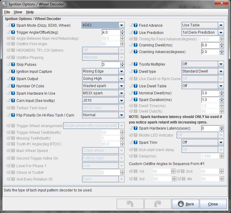

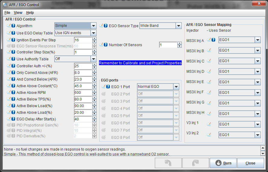

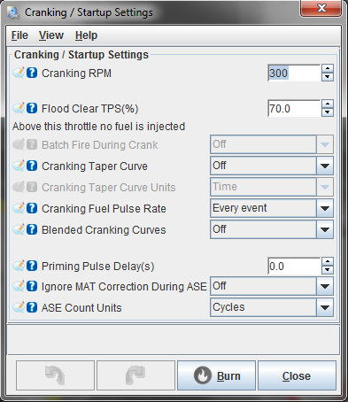

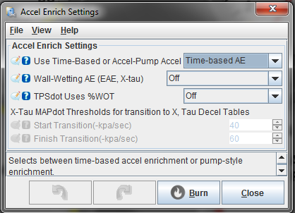

Voila mes parametres, quelque chose vous choque ? quelque chose a désactiver ?
GENERAL SETTINGS
ENGINE AND SEQUENTIAL SETTINGS
ACCEL ENRICH SETTINGS
AFR EGO SETTINGS
IDLE COTROL
CLOSED LOOP IDLE SETTINGS
CRANKING STARTUPS SETTINGS
IGNITIONS OPTIONS WHEEL DECODER
OVER RUN FUEL CUT
Message Publié : Dim 19 Fév 2017, 18:58
Message(s) : 7640
a part le "barometric correction" qui devrait etre sur "initial MAP reading" a moins que tu utilise vraiment un 2eme capteur de pression? :D
pour ton "overrun fuel cut" peut-etre passer le TPS a 2% pour etre sur d'avoir un fonctionnement stable si ton TPS bouge de -+1° fermé
Message Publié : Dim 19 Fév 2017, 21:24
Message(s) : 1310
Non effectivement je n'ai qu'un seul capteur De pression ^^ je vais changer ça.
