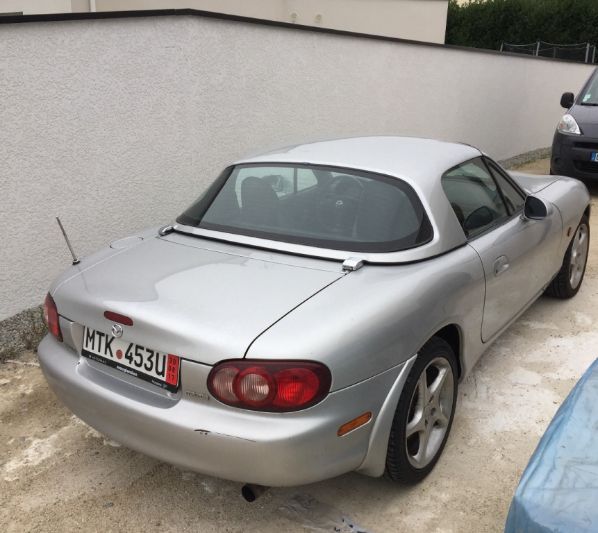

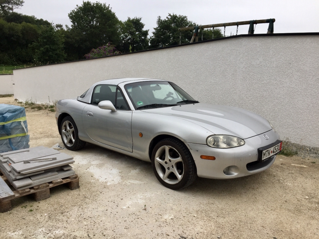

met nous une photo et on te dira.
Mais après 2001 c'est NBFL.

Si elle est de 2002 alors c'est une NBFL.
NB c'est 98-00, NBFL 01-05.
Donc pas de souci de pompe à huile.
