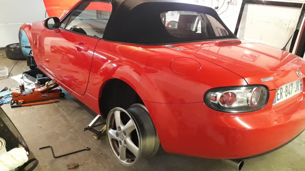

j'ai déjà trouvé des jantes en 16 pour monter des pneus piste :

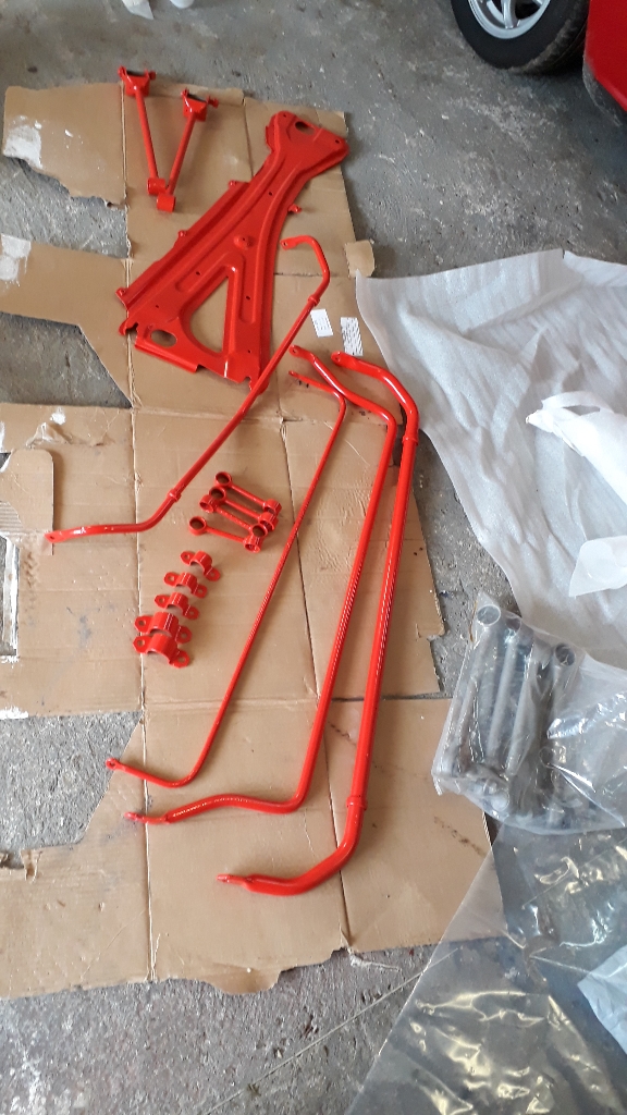

Les barres anti roulis de RX8 (force jaune) vont pas tarder à arriver. :cubitus:

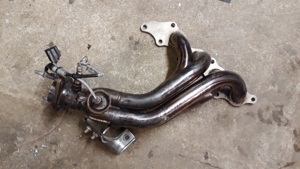

Et un collecteur Il motorsport trouvé sur le bon coin (150€)

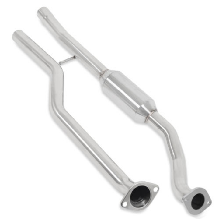

Ça avance sur la nc.
J'ai monté le collecteur inox avec bouchage du conduit egr.
J'ai trouvé cette ligne sur ebay uk à 255€ avec un cata sport 200 cells.

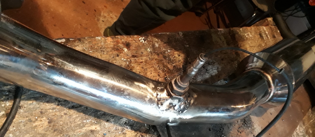

Mon père m'a soudé une base pour délocaliser la sonde lambda (qui se trouve après le pont du coup).
Après 60 kms, pas de voyant au tableau de bord.
Moteur moins coupleux sous les 3000 trs mais après... ça pousse plus!
Le son est métallique maintenant (échappement toujours d'origine), un peu plus sport en restant résonnable :love2:
A suivre !

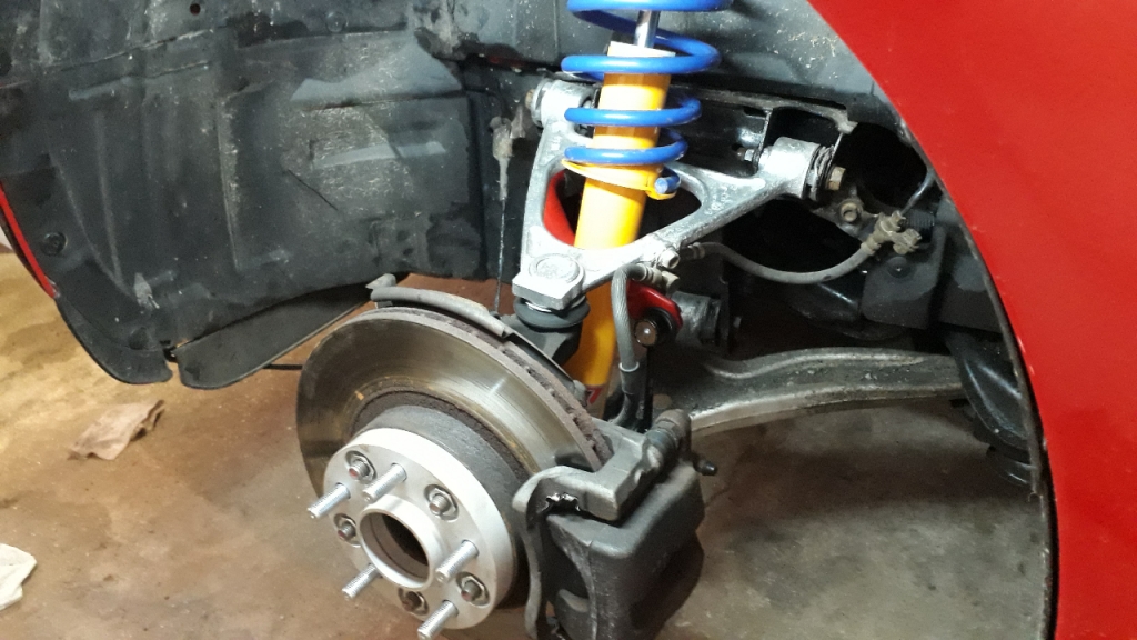

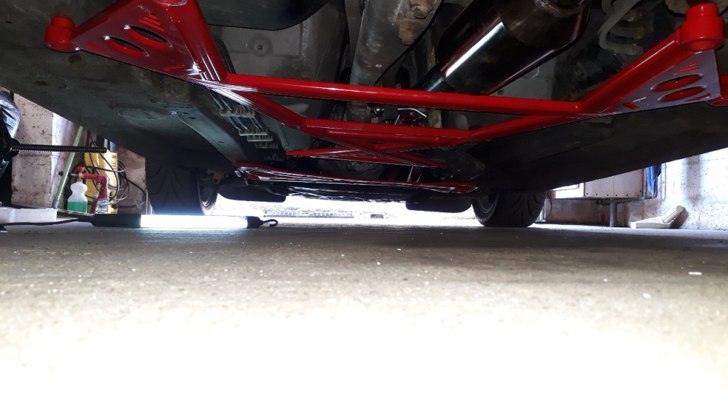

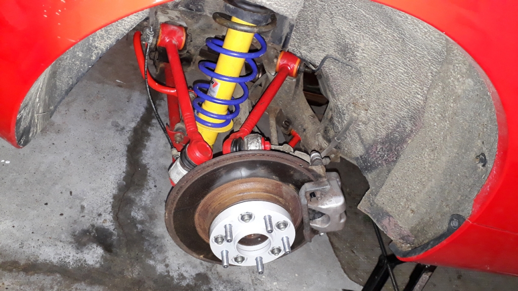

Pas mal de boulot de fait depuis quelques mois :
Plaquettes hawk sport
Barres anti roulis de rx8
Sablage de quelques pièces
Quelques silent blocs flo flex de suspension arr de changés
Amortisseurs koni sport
Renfort de berceaux arr vers les longerons
Elargisseurs 20 mm
Pneus semi slick federal rsr
Et premier essai sur piste à dreux. :cubitus:
J'ai fait 1.5 sec de mieux qu'avec mon ancienne na 1.8 affutée.
Le chassis de la nc est top, très rassurant, boite 6 bien étagée au circuit, je me suis super bien éclaté :love2:
A.refaire !!!
Prochaines étapes... changer les soufflets d'amortos (pas arrivés à temps et comme ils sont craqués, le ressort s'écrase trop et ma garde au sol est un peu basse :cyp: )

beau boulot.
par contre il soude avec quoi ton père?
il a fait un sacré paté pour souder l'emplacement de la sonde lambda :etonne:

Baguette inox.
M'en fou, ça tient le coup :P

Il soude a l'électrode, ça explique tout.
