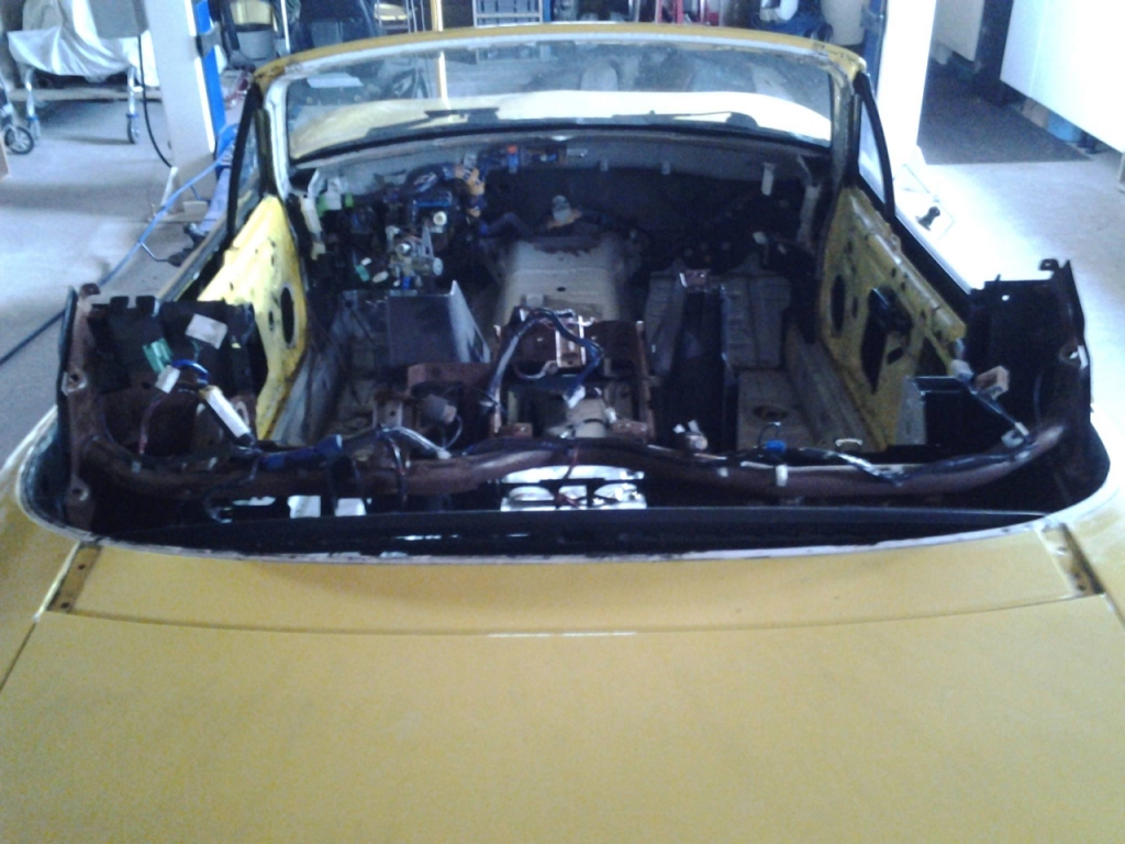

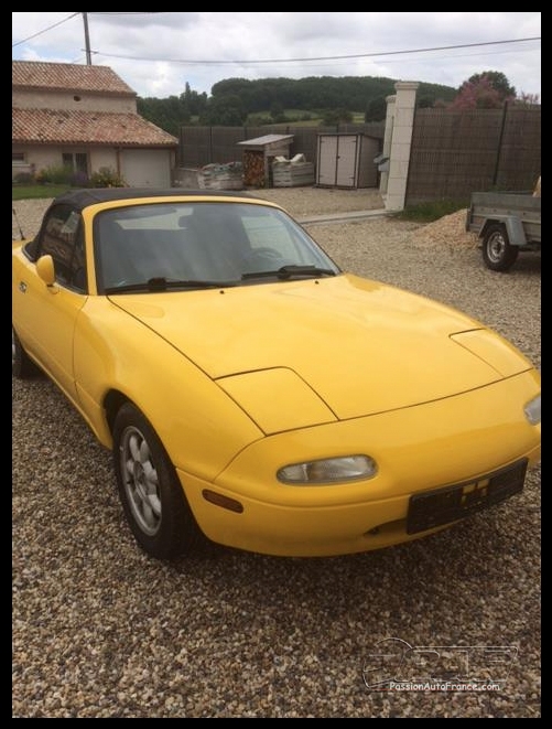

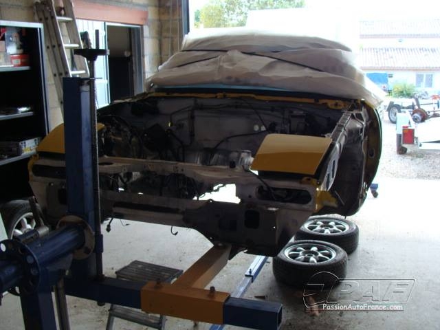

Voici donc l'auto récupérée au mois de juin, une NA de 1991 importée des USA mais que nous avons trouvée en France, idéale pour ce projet. :

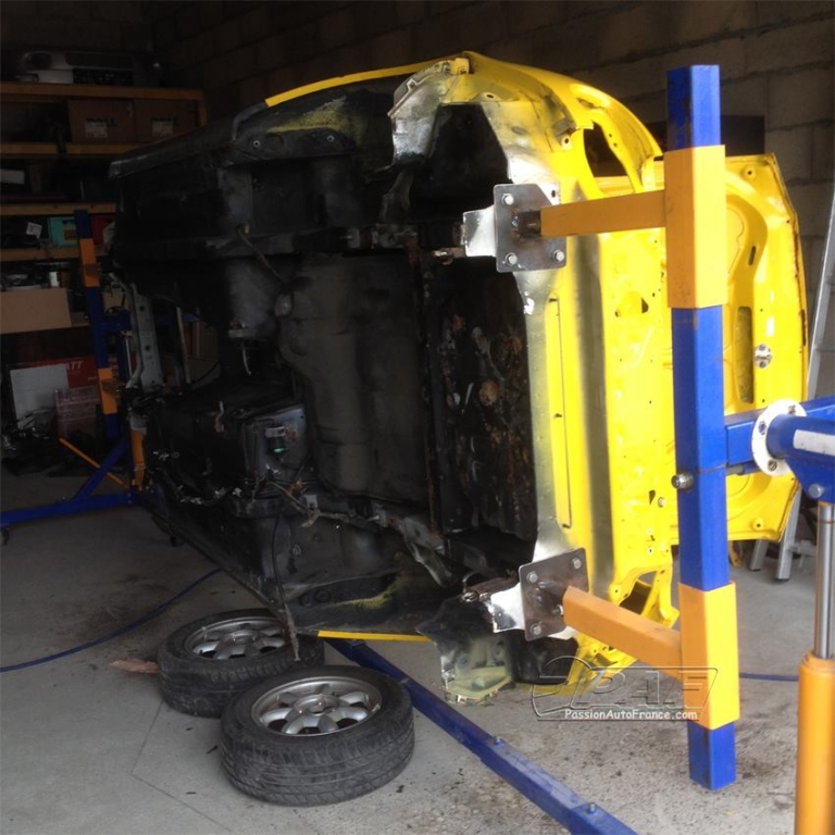

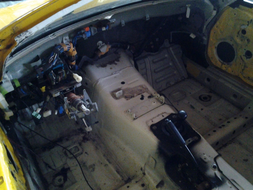

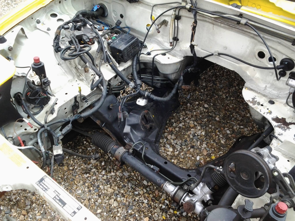

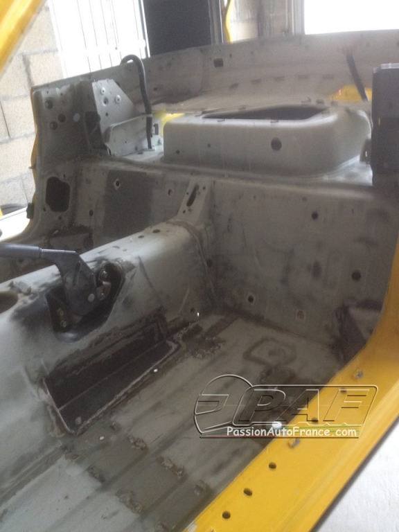

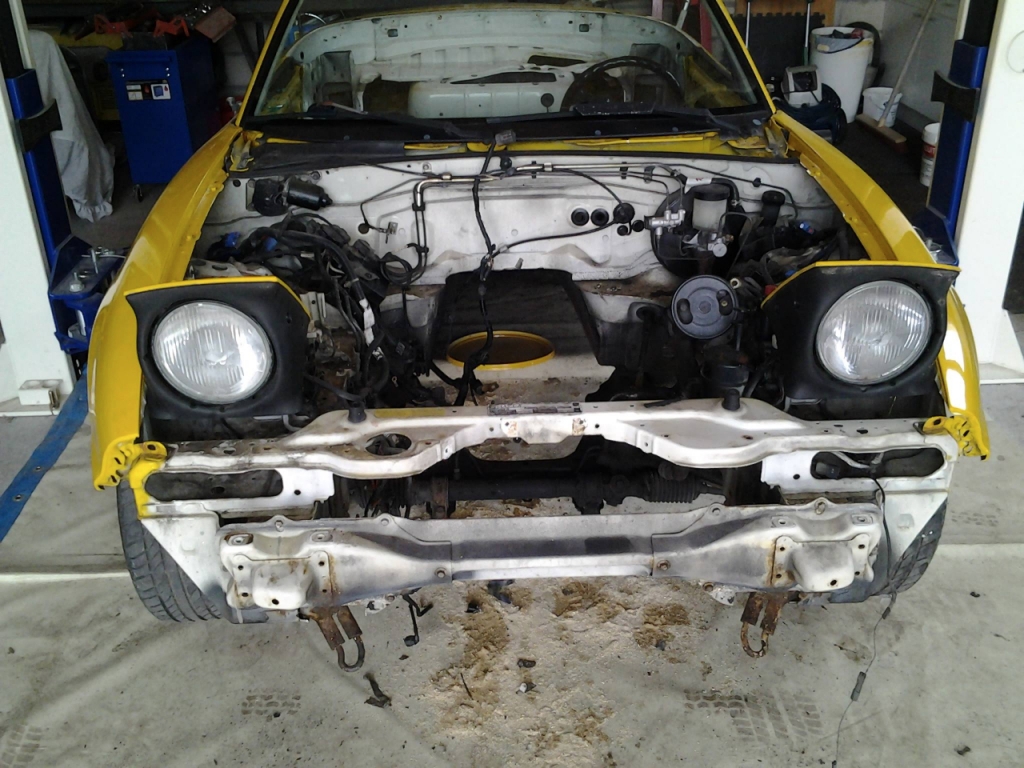

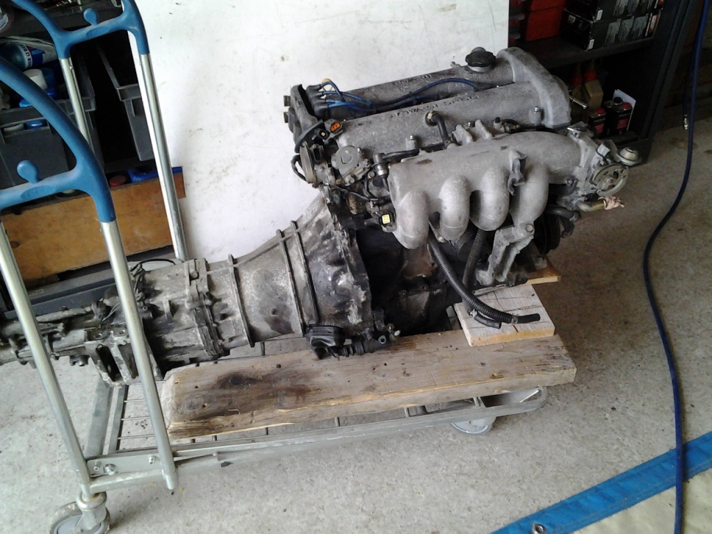

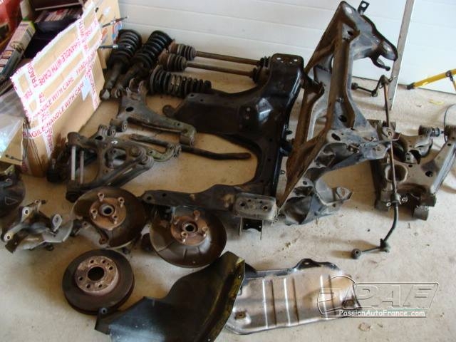

Première étape, démontage car de nombreuses pièces ne sont pas nécessaire pour courir avec cette auto et il faut de toute façon tout démonter pour contrôler toutes les pièces:

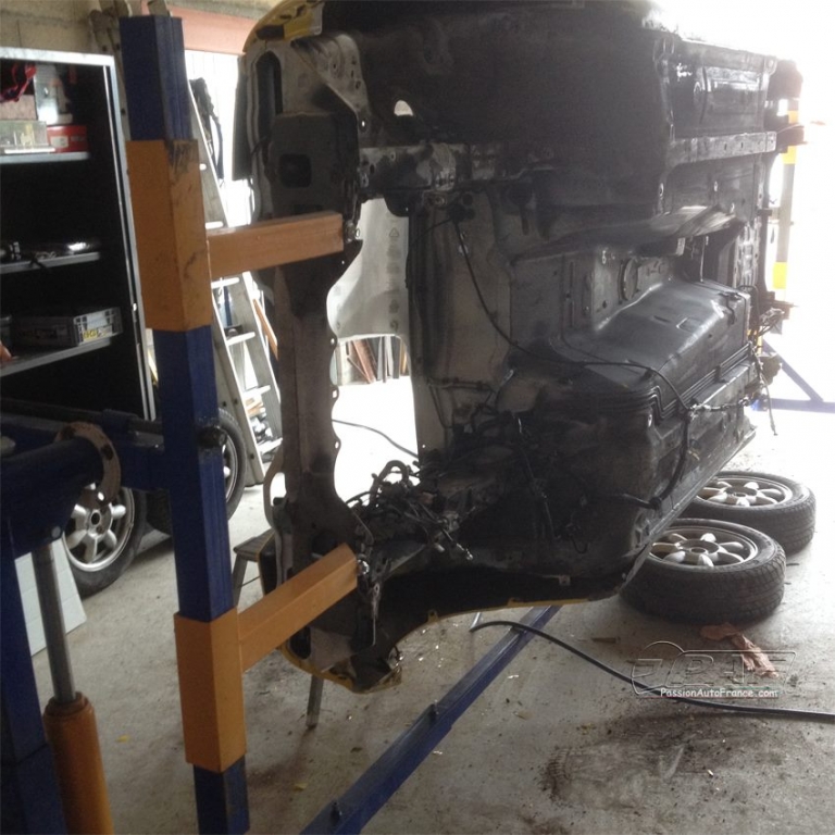

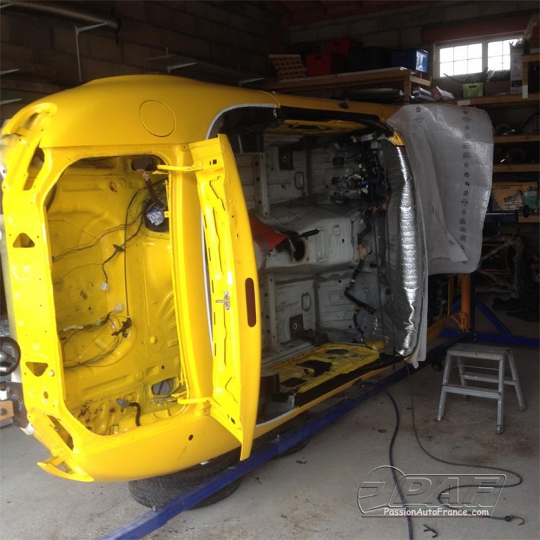

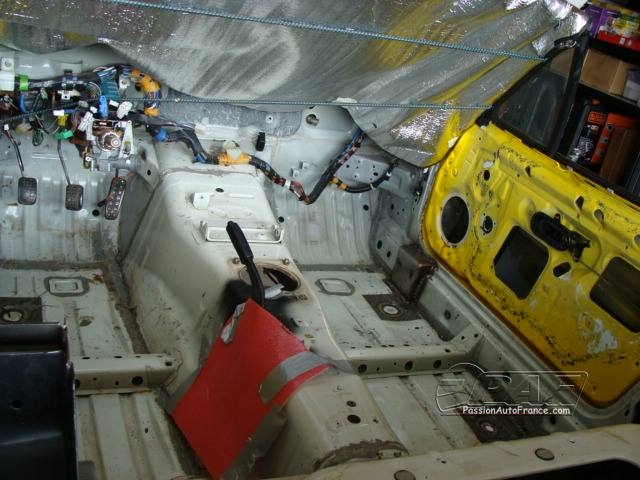

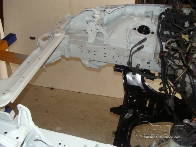

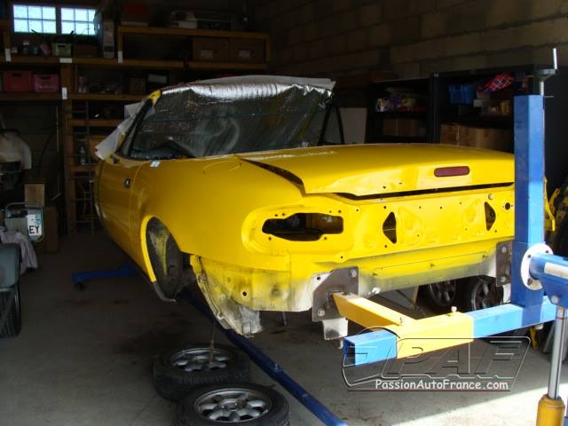

Petites modifications du tourne broche pour installer la petite (plus facile pour travailler) et le grand nettoyage commence :

Pratique ton tourne-broche :)
Projet sympathique.

Oui le tourne broche c'est idéal quand on peut.

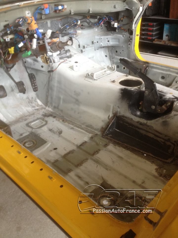

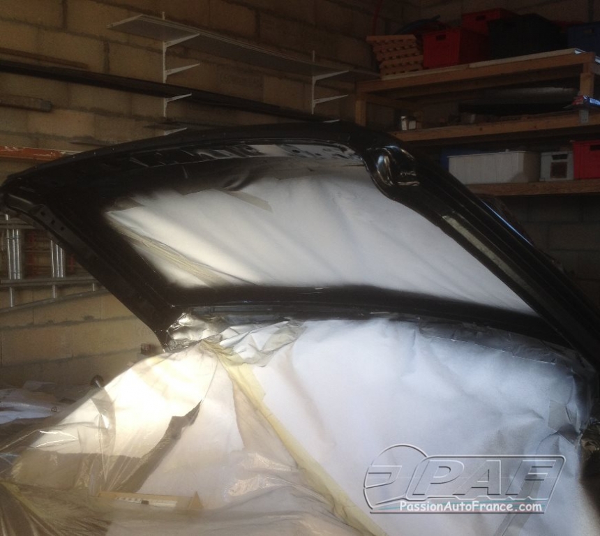

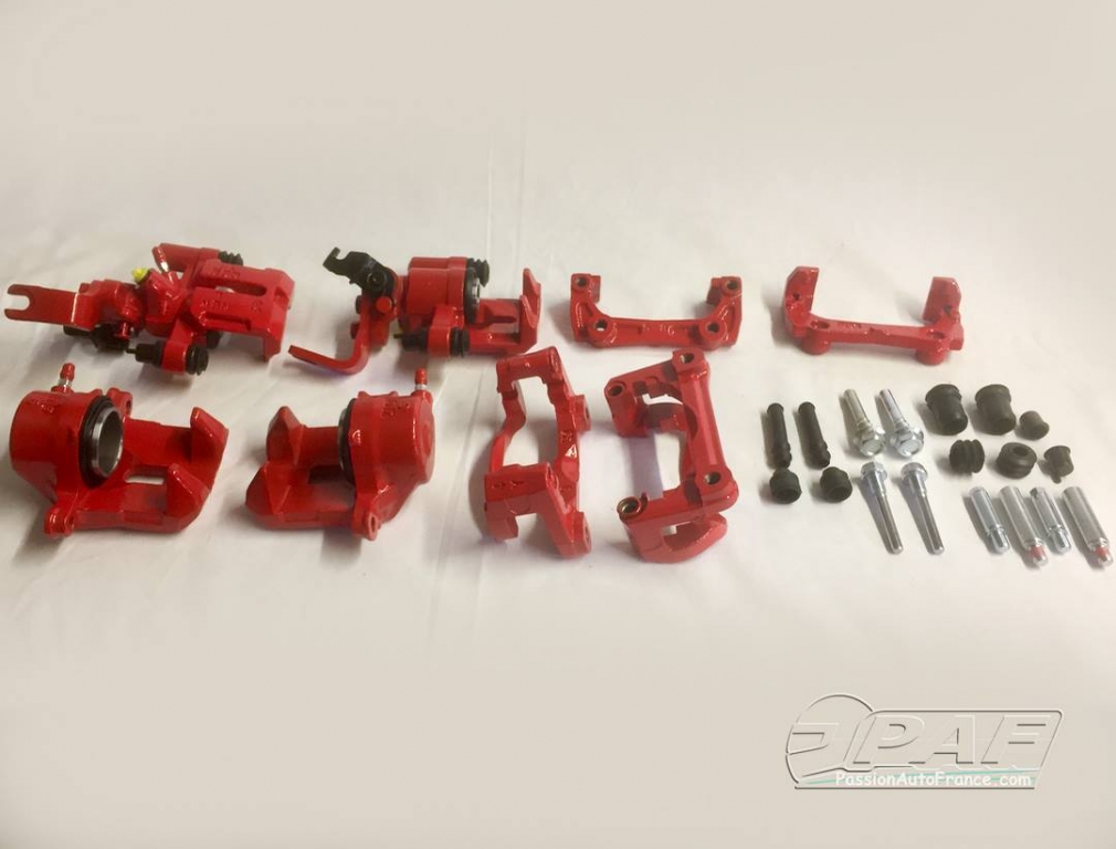

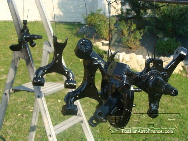

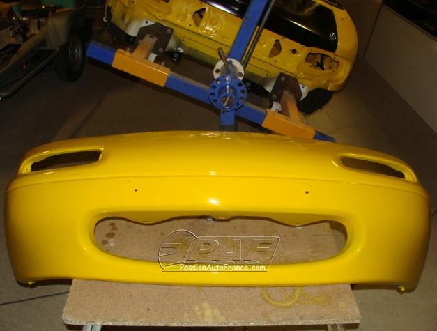

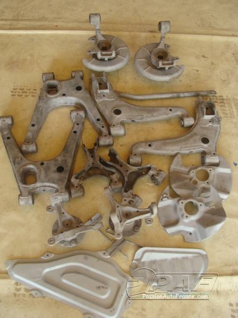

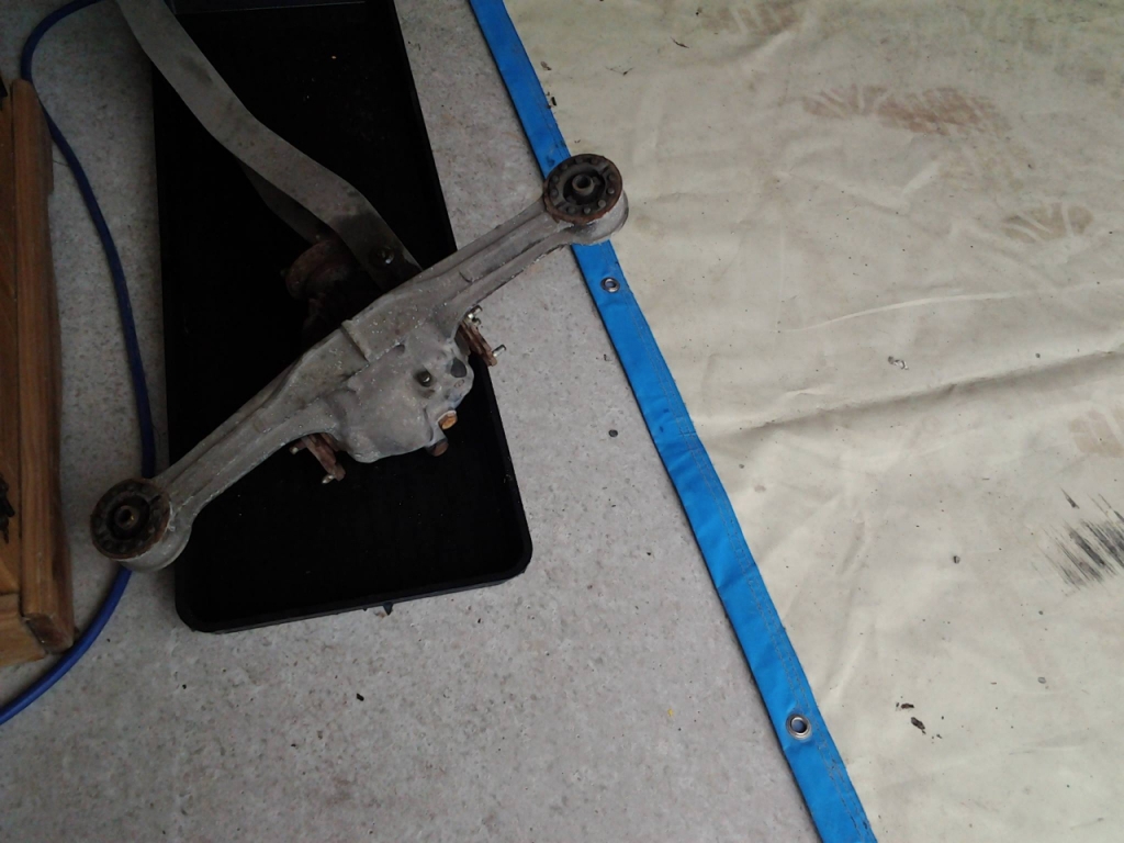

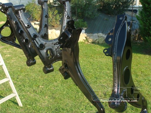

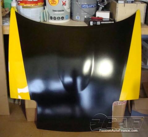

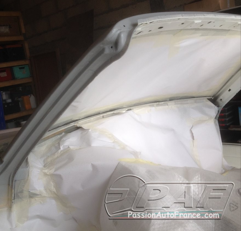

Control, sablage, mise en préparation et peinture d'éléments :

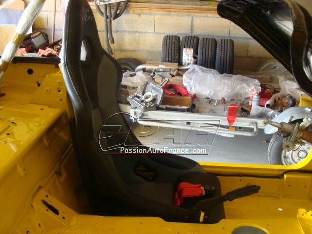

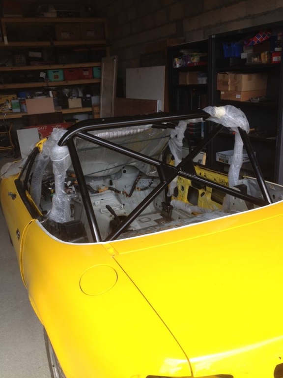

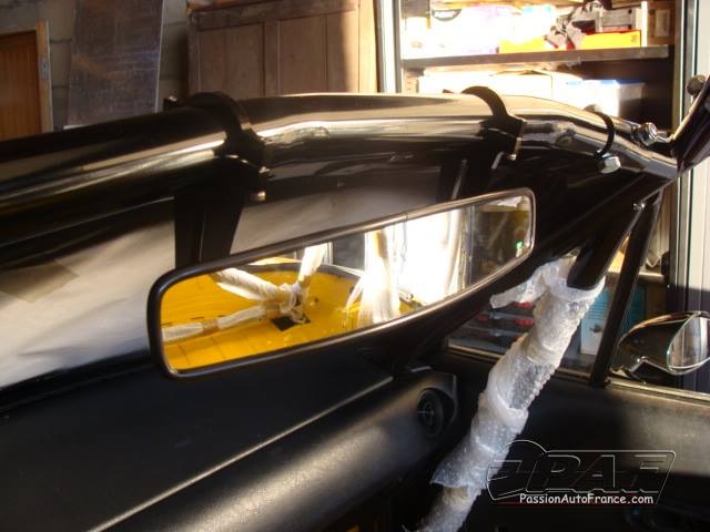

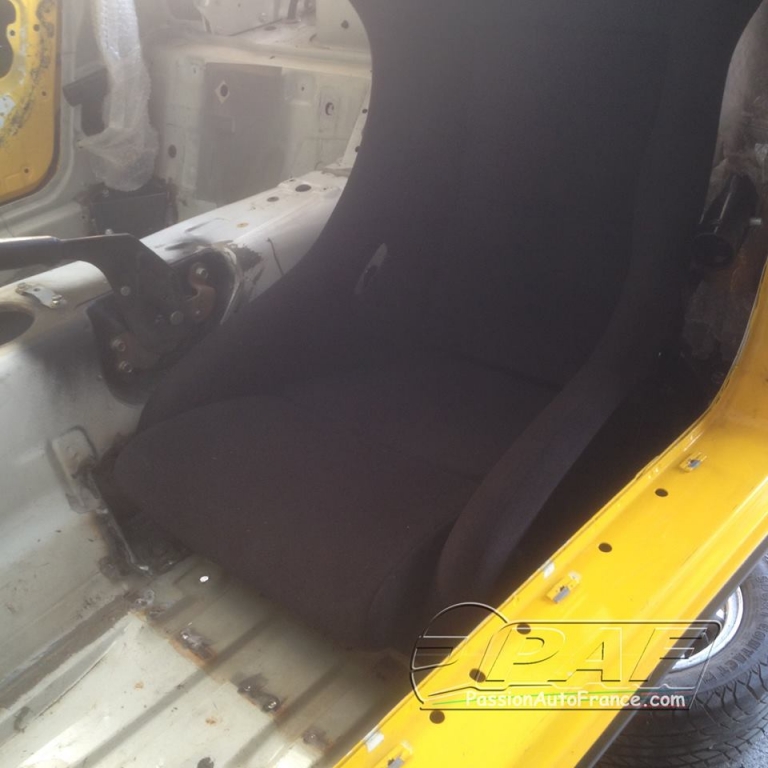

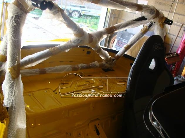

L'arceau est fourni dans le kit prépa de l'auto (afin que tout le monde roule avec le même) et son montage demande quand même un peu de travail, tout comme le positionnement du baquet.
Maquettage, prise de mesures puis on attaque dans le vif:

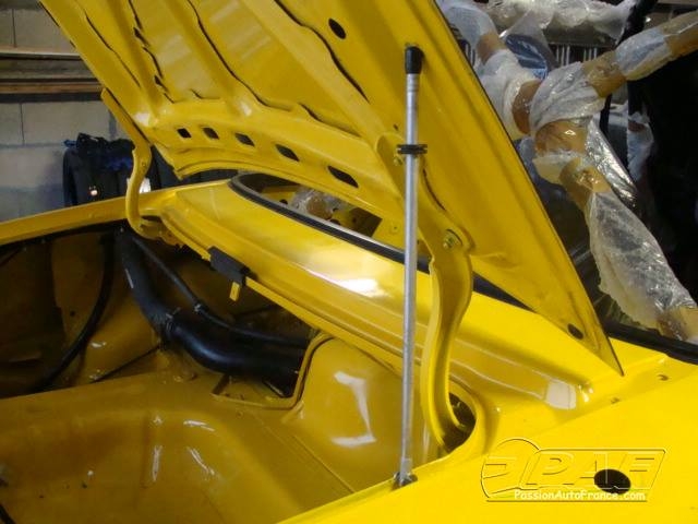

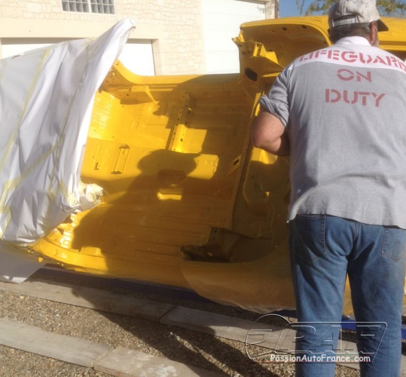

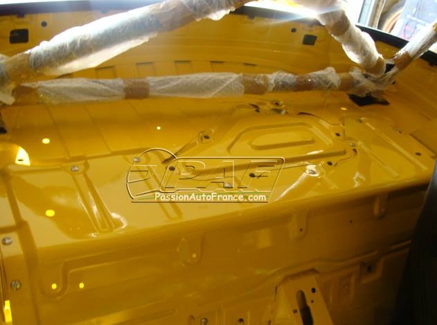

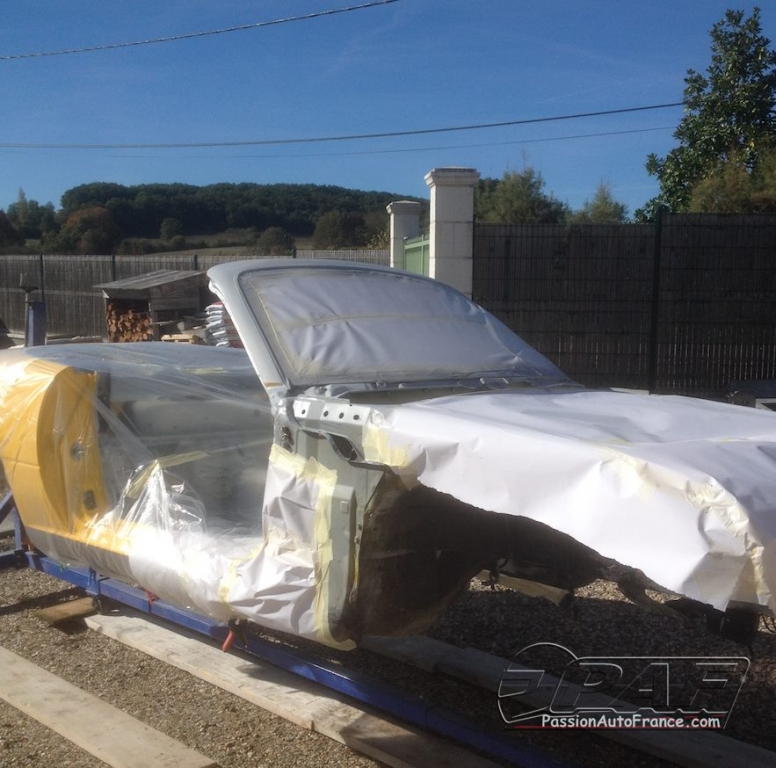

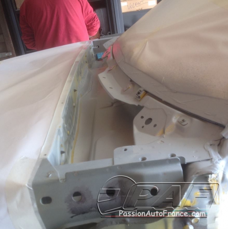

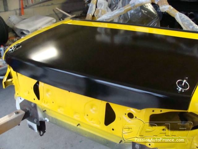

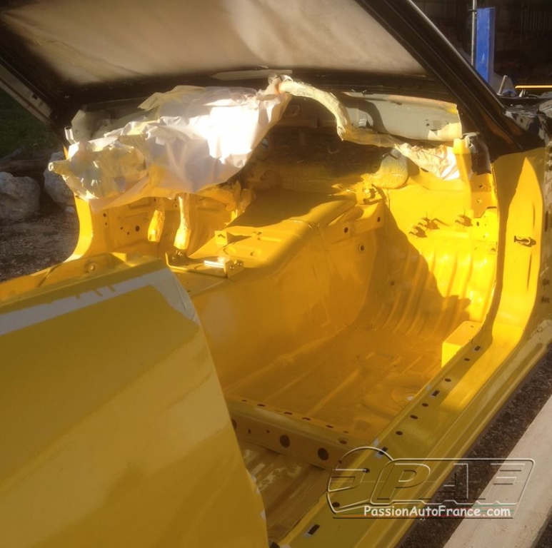

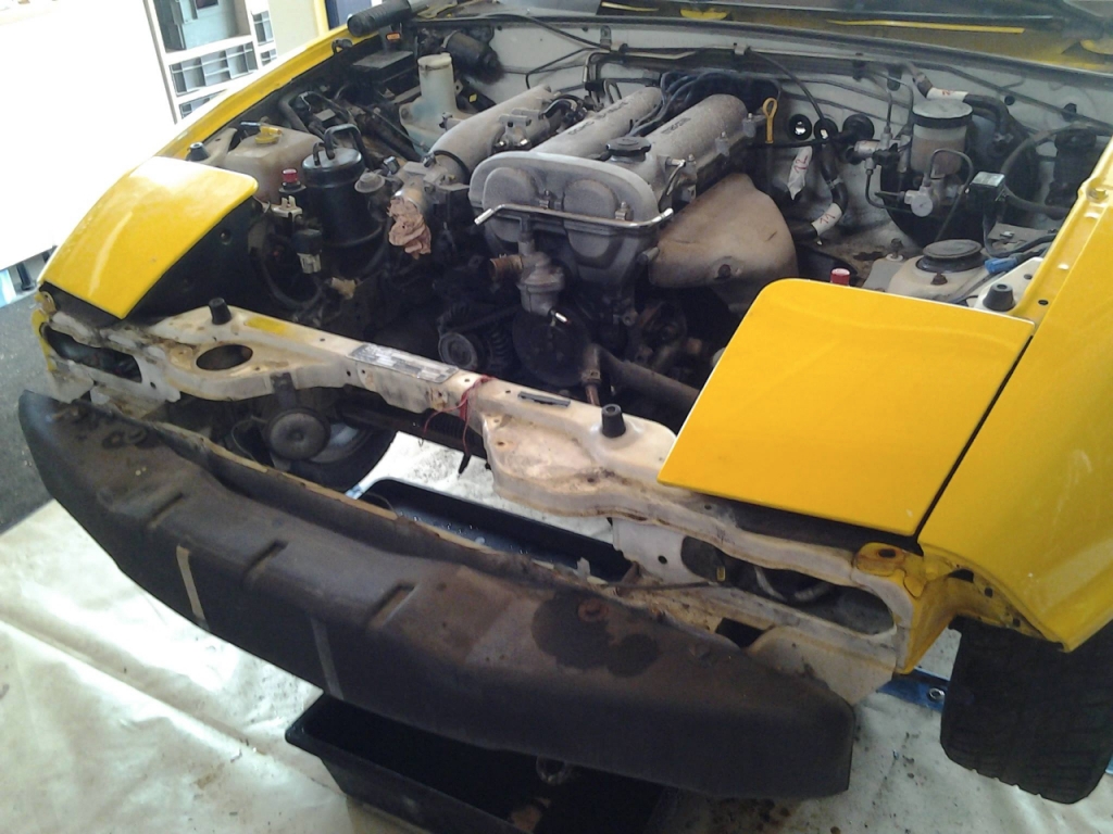

Toutes les découpes de caisses et soudures sont faites, donc un petit coup de barbouille (on va profiter du beau temps en Dordogne pour faire la peinture avant l'hiver) :

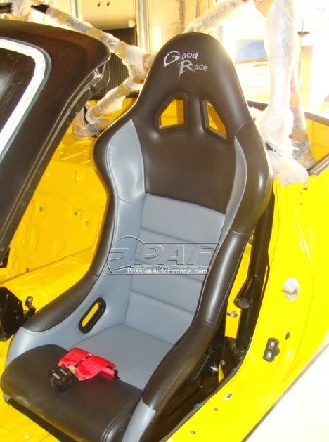

Remontage arceau, baquet et divers pièces de l'habitacle:

Le tourne-broche, je connaissais pour les Fiat 500, je ne pensais pas qu’on pouvait se le permettre pour des autos plus grosses.

Merci. Cela dépend du tourne broche mais je passe Escort et même Capri sur celui ci. Le plus gênant est qu'il faut souvent refaire des pattes de fixation car chaque caisse/auto est différente mais cela ne prends pas trop de temps.
