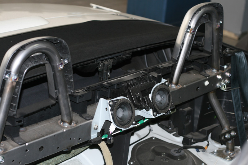

Bonjour à tous, comment faite vous pour installer les harnais quand vous n'avez pas d'arceau autres que les deux petits derrières les sièges d'origines ,vous installez les harnais sur eux justement ?
Et par quel passage vous faite passer le câble de l'Alfano vers l'intérieur de la voiture ?

Les harnais sans arceau sont à la base une très mauvaise idée et terme se sécurité
(cas de retournement du véhicule avec le pilote sanglé = la tête qui trinque).
Je pense que personne ici ne l'a fait et/ou te le conseillera.

La voiture est d'origine équipée de deux petits arceaux derrières les sièges , ils servent justement en cas de retournement , non ?

Je pense que ceux d'origine sont plus décoratifs que sécuritaires. Faut voir comment ils sont fixés mais j'ai des doutes...

Sous chaque coque en plastique il y a un petit arceau, leur section est un peu faible mais bon...
Comme sur une S2000 mais en plus fin.

Sur une NC ils ne sont pas décoratif non.

il ne faut pas confondre les arceaux type VHC qui servent cas de crash à protéger la cellule habitacle voir à renforcer la structure si soudé des arceaux de la NC qui servent en cas de retournement uniquement pour éviter d'avoir la tête (trop) écrasée.
Pour ce qui est des 2 autres questions:
- passage Alfano
- fixation harnais
je ne sais pas mais cela m'intéresse :)

Si tu veux y monter un (des) baquet(s), il existe ce type de platine:
https://www.ebay.com/itm/SPARCO-600SB11 ... SwtfhYqxn0
Beatrush fabrique une harness bar:
http://rev9autosport.com/beatrush-harness-bar.html
De la lecture ici:
http://www.roadster.blog/2014/06/roadst ... -bars.html

Genial, Merci :jap: :bien:

Géniale ta photo :bien:

Jujupointcom a fait un montage propre, il faudrait lui demander ou chercher dans les 130 pages de son topic :aie:
viewtopic.php?f=87&t=3408
Par contre je crois que son montage avec les sièges d'origine n'était pas top, écartant les bretelles du harnais, à moins que ce ne soit une excuse pour passer sur des baquets :lol:
Sinon je crois que Rageagain a (avait sur sa NC d'avant) une harness bar qui allait très bien :oui:
J'ai viré les "emballages" en plastique :)
