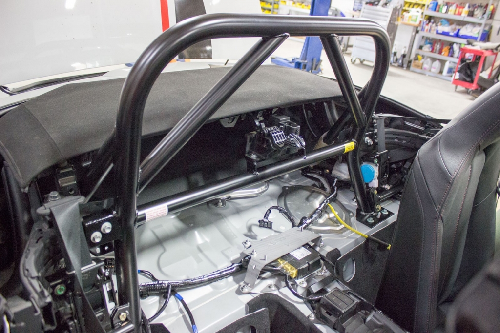

ça dépend si tu veux faire de grosses modifs, par exemple un roll bar comme celui de Blackbird fabworx permet leur installation :
Motti avait indiqué que la harness bar se trouve à ce niveau avec leur produit
Le hard dog aussi, photo de Flyin Miata :
Le cusco a même des insert pour visser des anneaux :
mais tout ça reste de la "grosse" modif...sinon avec les arceaux d'origine, Leg sport l'a fait en installant une harness bar sous les plastiques, présenté sur leur magnifique mariner blue :
https://rev9autosport.com/leg-sport-harness-bar.html
pour les attaches inférieures, j'imagine qu'ils sont repris sur les ceintures d'origine...
