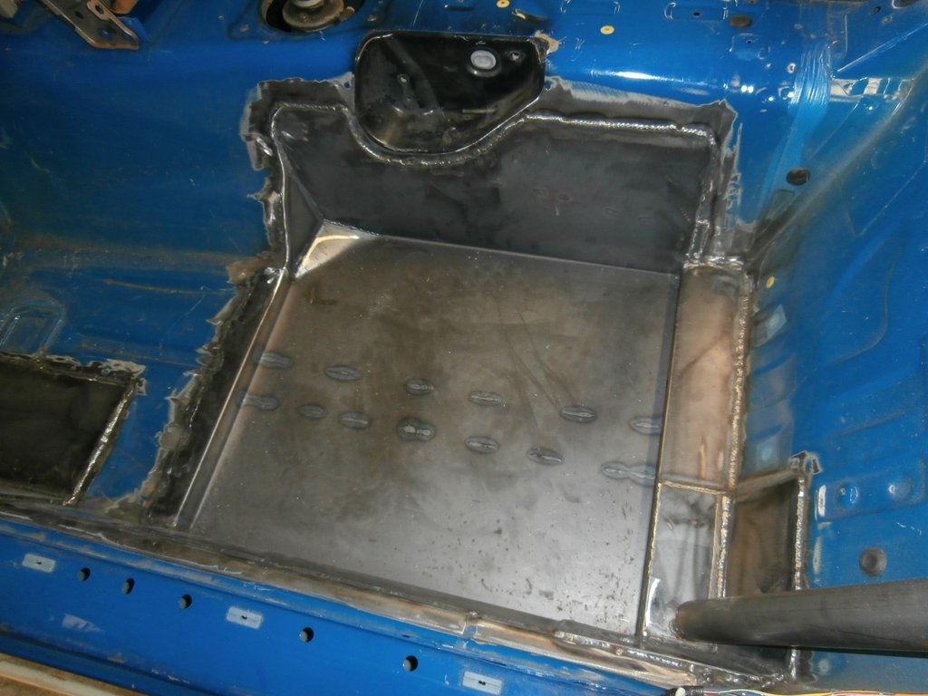

est-ce que certain on déjà envisager cette solution sur les mx pistarde ?
il s'agit de rabaisser le plancher au niveau de la fixation du siège
est-ce que ceci pourrait intéresser des gens ?

la photo réponds à une de mes interrogations...
si floor drop panel -> frame rail plus possible :sic:
Il suffit de le prendre en compte dans la conception du renfort présent sur la photo avec la main du monsieur, non ?
Par contre, j'aurai trop peur d'avoir mal au fondement en cas de sortie de route... Même sur piste, il suffit de tomber sur un vibreur un peu trop prononcé :aie:
Plus tu veux conserver un effet mecanique plus il faut conserver la hauteur du "U"... et donc, moins tu "drop" le plancher. Si tu "drop", de fait il faut modifier les frame rails, en les afaiblissants sensiblement.
Je dirais que de toute façon ton fondement n'est pas très protégé par le bikini... :ptdr:

Les frame rails peuvent être remplacés par des door bars non? les points d'ancrage sont proches

dans mon cas, baquet + arceaux + mousse FIA obligatoire ne sont pas compatible avec la hauteur de siège d'origine. après comme j'ai une cage je pense que les FrameRail ne sont pas forcement des plus nécessaire :oops: :aie:
