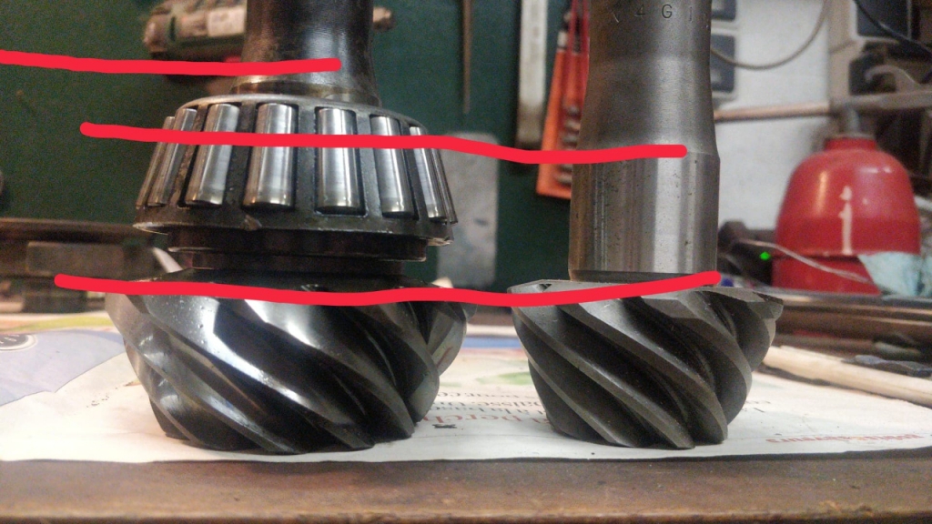

Voila où ca bloque !
le porte moyeu n'est pas aussi long sur le pignon de kia et il y a une bague entre qui ne rentre pas dans le pignon de kia.
Ceux qui l'ont fait, comment avez-vous solutionné le soucis ?

Le pignon de Kia ressort par rapport à celui d'origine.

Je l'ai acheté à un type qui avait une MX-5 et disait passer en turbo mais je pense qu'il m'a vendu une merde dont lui-même s'est rendu compte après l'avoir acheter.
On voit bien sur ma photo qu'il est différent du mazda donc conclusion je n'ai pas le bon ....

Si la cale ne passe pas c’est que le roulement ne monte pas non plus?

Le roulement en forçant il rentrerait ... j'attends le retour de mon mécano

Moi j'ai mis le gros roulement sur l'arbre de Kia. Effectivement la portée est plus courte, mais une fois monté, ca va. C'est effectivement pas top, mais le roulement est supporté a 95%
