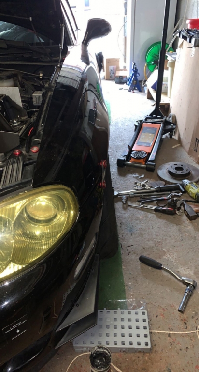

Donc pour faire simple c’est mon ancienne daily et voulant commencer la piste je me suis dis que j’allais la garder et voici les améliorations actuelles et à venir.

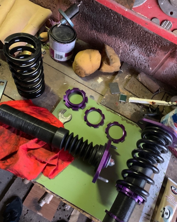

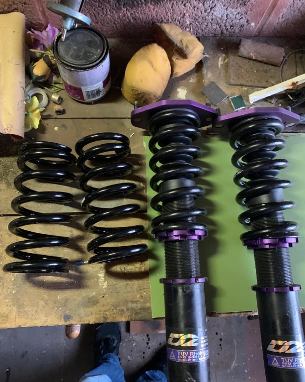

Montage de combiné d2 street (je changerai les ressorts pour avoir un plus gros tarrage durant l’hiver)
Montage de rotules inférieur avant allongé pour gagner en carrossage négatif

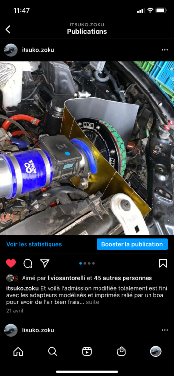

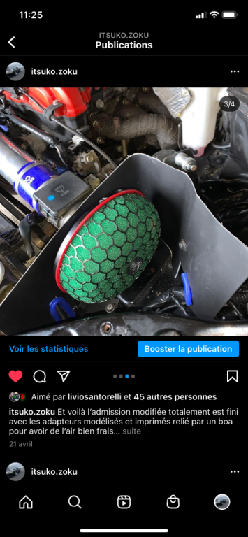

Admission HKS modifiée afin de la mettre de l’autre côté et donc pouvoir avoir une arrivée d’air frais(bientôt admission par le phare)
Montage de disque ebc pointé rainuré au 4coins et des plaquettes stoptech (j’ai pas trouvé les ferodo en big brake)

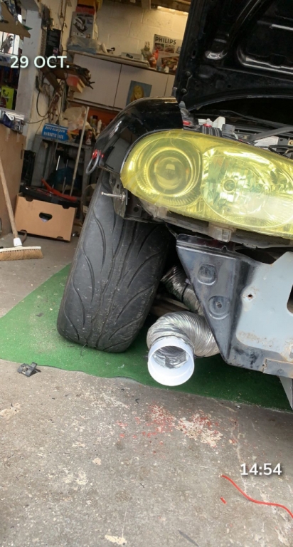

Installation de boa pour refroidir les frein avant
Cloison pour guider l’air vers le radiateur (un mishimoto sera installé pendant l’hiver)

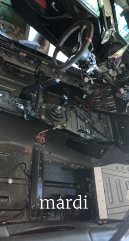

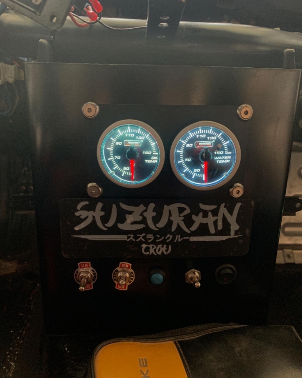

J’ai également fait un vidage à 90% pour le moment j’ai laissé la base du tableau de bord

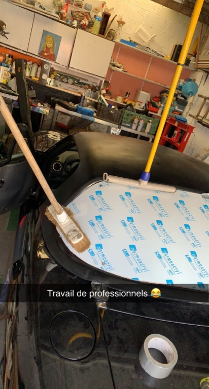

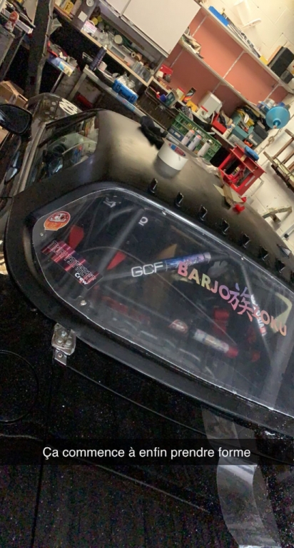

A oui j’avais oublié le montage d’un hardtop en fibre qui avait la vitre cassée donc j’en ai fait une en plexi de 3mm (elle sera changé par du makrolon plus tard) j’ai fais ça dans l’urgence vu que samedi c’est roulage a mettet

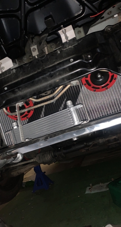

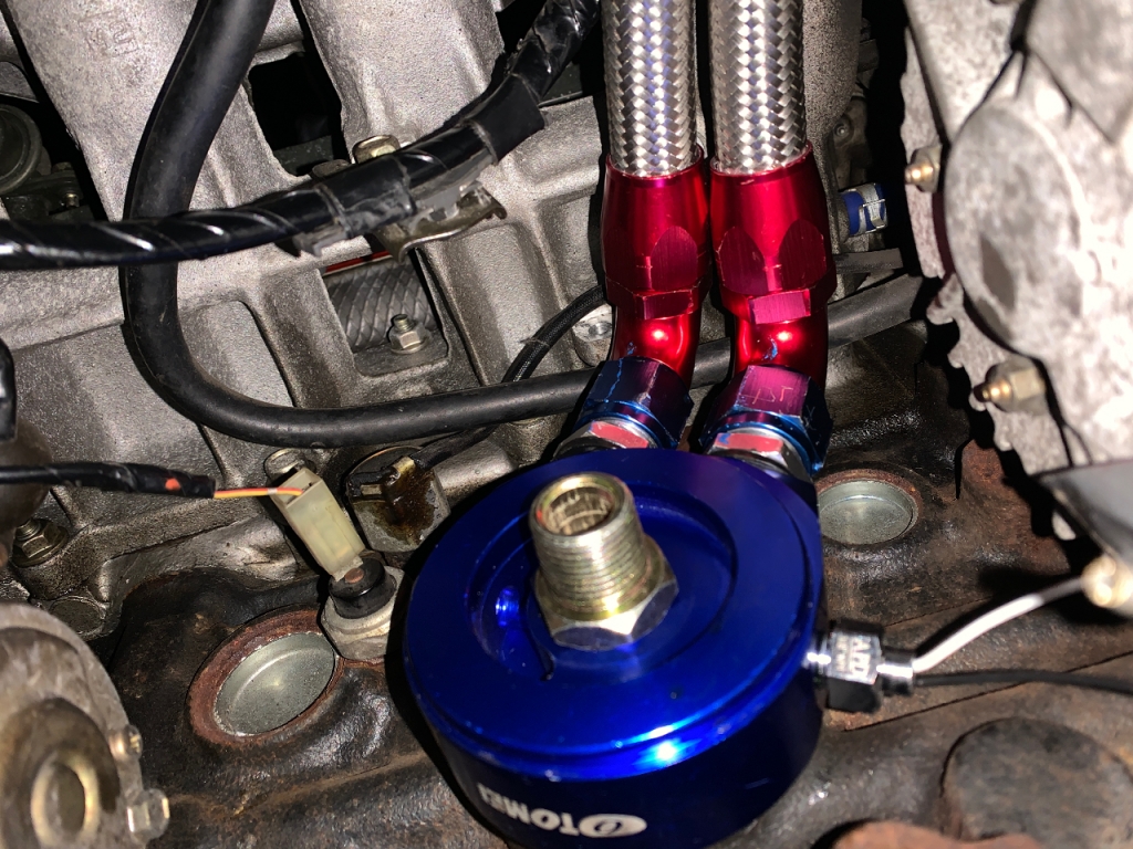

J’ai depuis ajouté un radiateur d’eau en alu et un radiateur d’huile avec une plaque sandwich porte sonde
Je viens d’installer des barre anti roulie whiteline et demain je monte des ressorts avec un tarrage un peux plus raide pour ma journée roulage de jeudi

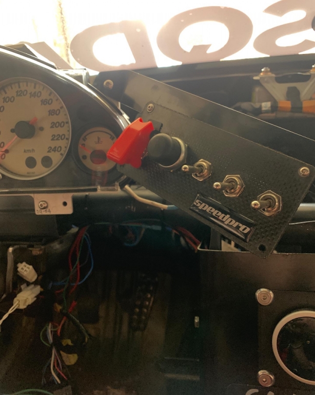

J’ai ajouté un catch can et une platine de démarrage et bientôt installation d’un coupe circuit 6 pôle
