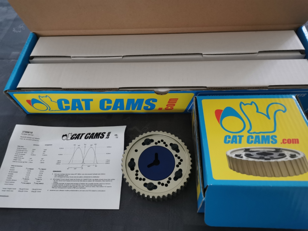

- AAC Catcams hot street ref 3700618
- Poulies réglables Catcams

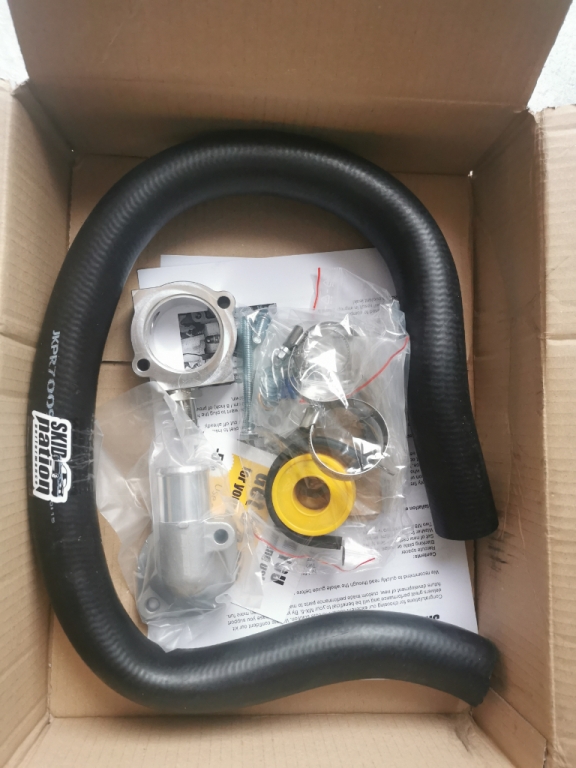

- Coolant Reroute Skid Nation

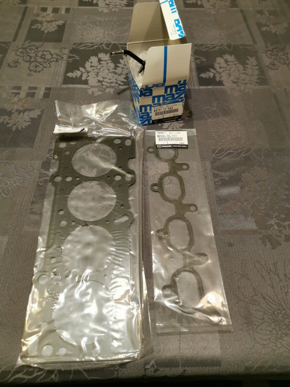

Quelques photos des arrivages de ces derniers jours:
Je ne manquerai pas de demander de l'aide et des conseils lors de certaines étapes cruciales.
