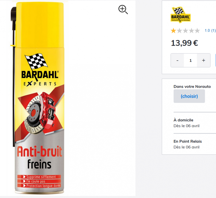

Message Publié : Sam 1 Avr 2023, 19:59
Message(s) : 5711
MX5NCRC a écrit :
... et couinement à basse vitesse et petits freinages sur route.
Pas sur la mienne :ttt:
Mais j'ai tout monté au Bardhal anti-bruit :oui:
Aprsè une bonne arsouille, les freins couinent un peu à basse vitesse pendant quelques kilomètres, puis tout rentre dans l'ordre :bien:

Merci pour le produit Lunaviga, jamais vu ça auparavant. Ça a dû être inventé par Carbone Lorraine! Je vais en mettre sur ma moto.
