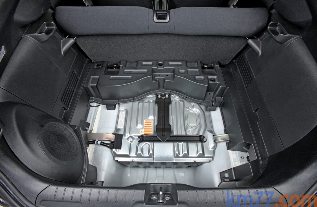

Voici la batterie de la honda crz. Hybride et manuelle. Sur une base de ND il doit être possible de la caser sous l'emplacement de la capote. Elle faisait 35kg au plomb et encore moins dans sa version litium.
ND 184 blue éternal Image
