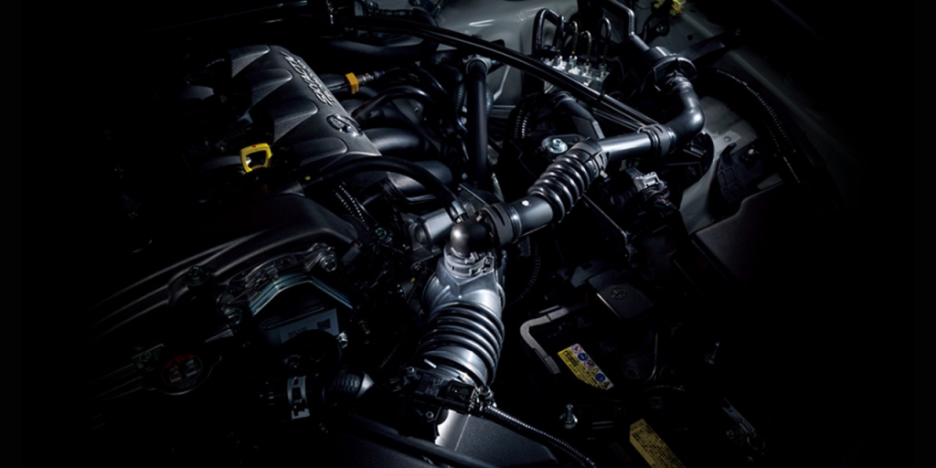

pour cette petite grille, j'en avais une sur ma 1ere voiture de mémoire (fiesta 2005) mais elle était à côté du volant sous le tableau de bord... j'avais aucune électronique dans cette caisse de m... (modèle de base de chez base) donc j'opterais soit pour une grille de passage d'air anti humidité, ou un capteur de température pour la clim... vu que aucune doc n'en parle je suppose que ce n'est pas une fonction supplémentaire ou améliorée de l'existant. A voir...
comme il y a un bouton appel d'urgence ajouté au dessus du rétro central, c'est peut etre un micro dédié à ça...
il semblerait que le tube son chépaquoi sur le moteur pour envoyer le son du moteur dans l'habitacle aurait changé (en mieux ? / plus direct). Perso dès que je reçois la mienne c'est le 1er truc qui dégage, je déteste les trucs inutile.
la caméra de recul semble avoir disparue du milieu du pare choc arrière... mais où est-elle passée ?
sur les forums que j'ai vu, les gens râlent surtout pour le radar à l'avant qui va empêcher de changer la grille de calandre, en plus d'être assez moche.

Possible que l'ISE évolue effectivement.
Dans tous les cas, une fois l'EPC à jour (ils sont longs :sic: ), je vais éplucher les différences et les vues éclatées, je ferais un petit listing de modifications autant que possible :D
J'ai beau passer encore et encore la vidéo de la grise au ralenti, à priori pas de caméra (peut-être que les versions présentées sont sans caméra pour une question esthétique). Bon en même temps avec un radar correct c'est pas super nécessaire.
Pour la petite grille arrière je table aussi sur un capteur de température (j'ai pas la mimix sous la main, mais il me semble qu'on a la même chose au niveau du genou droit). Ça peut aider pour la ventilation top down.

erwanmanuelfangio a écrit :
Kezaco l’ISE et l’EPC?
Intake Sound Enhancer (ISE), c'est le résonateur ou autres termes équivalents.
Electronic Parts Catalog (EPC), le catalogue des pièces détachées, sous-entendu Mazda pour ce qui nous concerne.
A force de manipuler certains acronymes, je ne me rends pas/plus compte que cela n'est pas évident pour tous.
Il me semble que la caméra de recul est un accessoire au Japon selon les versions (on la trouve toujours dans le catalogue accessoires), alors que pour l'Europe et les US, il est possible que la législation l'impose désormais sur toutes les versions.
C'est avec ce genre de détails que l'on se rend compte, parfois, des différences qui existent entre les marchés des différents continents.

Qu'est ce qui change sur l'ISE, j'ai l'impression que c'est le même ?https://www.mx5france.com/forum/viewtopic.php?f=14&t=31522
De toute façon, c'est du poids qui ne sert à rien quand on plus le silencieux d'origine.

Sur la photo, on dirait effectivement le même, mais est-ce que c'est bien une photo du dernier modèle 2024 ? Pas certain. Est-ce que le changement n'est pas juste interne ? (Genre modification de la membrane qui vibre ?).
Pour le moment nous en sommes réduits à pas mal de suppositions. Sans voir réellement le véhicule ou une revue détaillée en vidéo (comme il y a quelques jours). Difficile de savoir.
C'est pour cela que j'attends la mise à jour du catalogue électronique. Logiquement, si les pièces évoluent, leurs références aussi, donc sans pour autant savoir ce qui a changé, cela donnera déjà une idée de quelles pièces ont étaient modifiées.
Sur les dernières années le catalogue est en date du mois de novembre ou décembre, mais rien pour le moment. J'en viens à me demander s'il sera mis à jour avant la livraison des premières voitures aux clients :tantpis:
