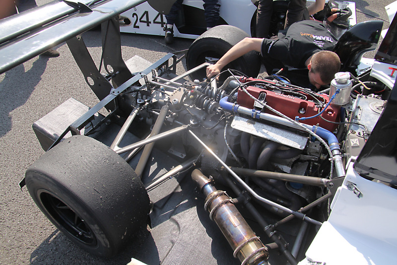

200 cv dans un 2 litres 16 soupapes n'ont rien de phénoménaux mais.... pas à 6500 t, la, je m'étonne beaucoup.
sur nos protos groupe c/n (merlin courant en vde v) nous avions des honda civic type r japon 2 litres 16 s dont absolument aucune pièce interne n'était changées (c'est le principe du groupe C/N) mais l'échappement et surtout le système d'injection allumage ainsi que la selection de pièces et un montage soigné nous avait donné pour le meilleur moteur 263 cv au vilebrequin mais à 9500 t , pour moi 200cv à 6500 et sur un moteur non ouvert, hum hum... suis très sceptique...
le fameux honda ...
there's no way but the 10 AE way, d'ailleurs Tic et Tac roulent tout deux en 10 Ae, c'est dire....

d'autant que 13,57 me semble bien élevé pour du carburant de commerce, certains moteurs de course (principalement ricains) tournent avec 16/17 mais avec du 107 d’octane , avec du 98 c'est trous dans les pistons quasi instantanément...
ce moteur est il dérivé des anciens blocs 1840 (longue course) ou non ?
