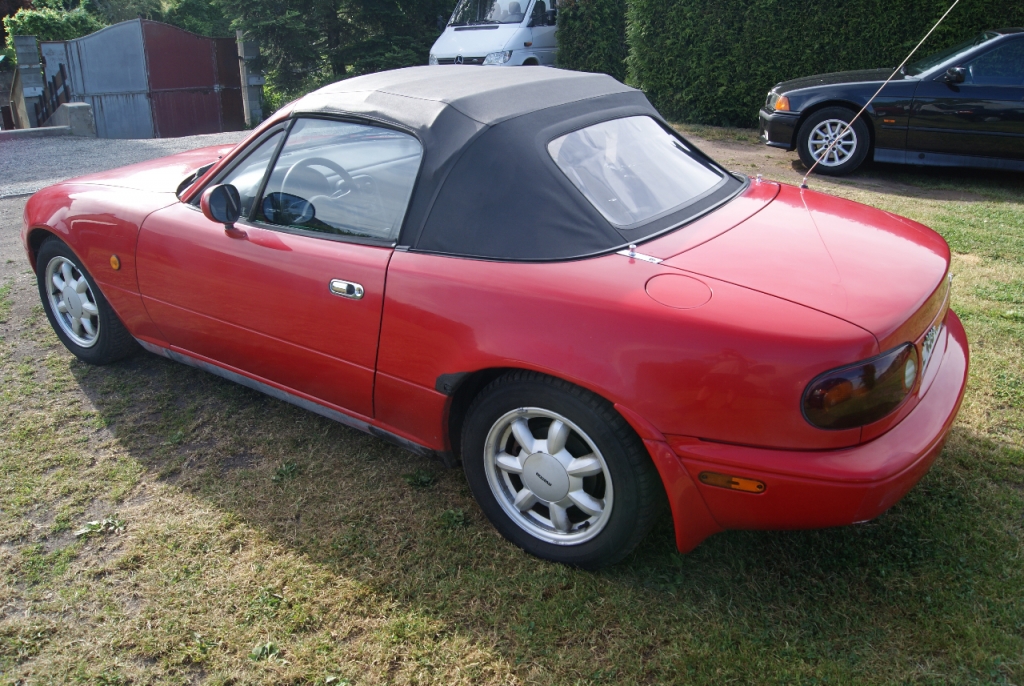

Comme je l'ai dit dans mon sujet de présentation, ma petite mx5 va avoir le droit à une seconde jeunesse !

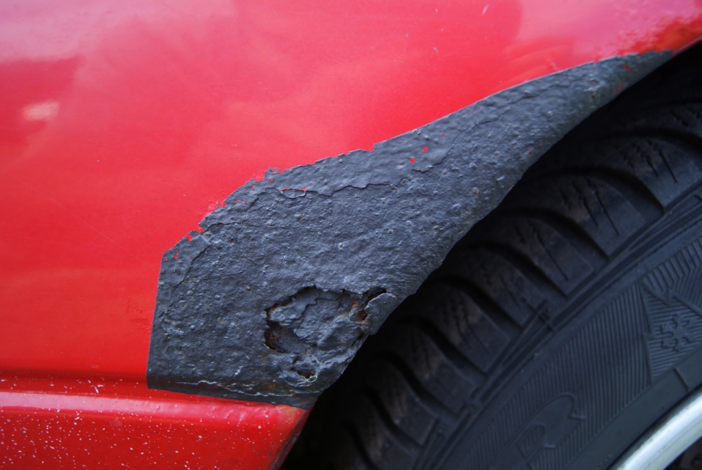

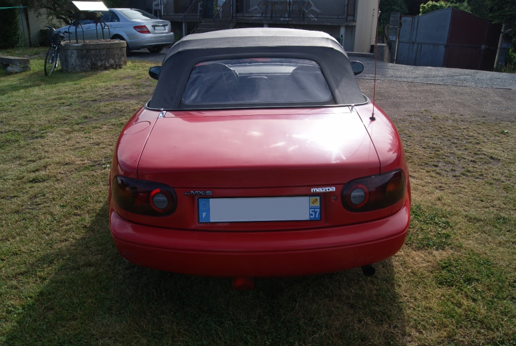

Voici en préambule quelques photos de la bête à son achat, simplement nettoyée (juste la carrosserie ) :
L'intérieur bien que sale est en très bon état. Attention, âmes sensibles s'abstenir pour les photos suivantes !

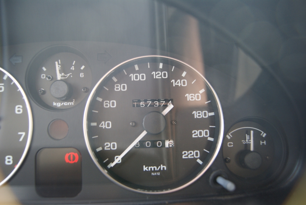

Relativement peu kilométrée cette mimix, pour son âge...

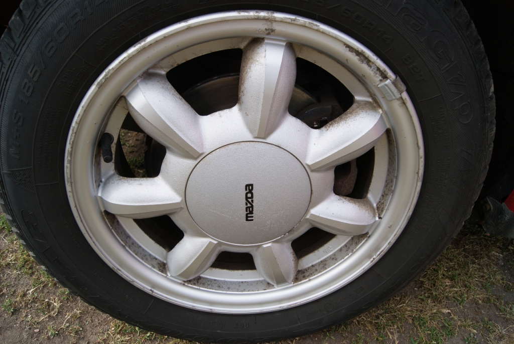

Petit résumé de la situation : la voiture ne m'a pas coûté bien cher, évidemment, mais pas mal de boulot en perspective. Les bons points : pas trop de kilomètres, un intérieur en bon état, et toute d'origine... Du moins c'est ce que je pensais à ce moment là. Le plan a été rapidement établi : Dans un premier temps, s'attarder sur la mécanique, puis reprise de la corrosion et peinture complète, y compris les jantes qui ne sont pas au top.

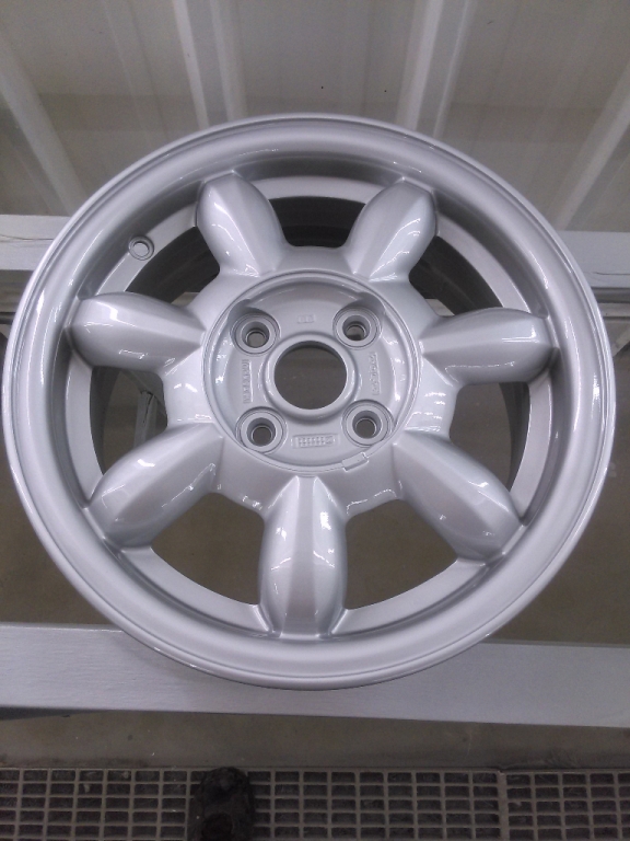

J'ai ensuite courant juillet commandé 4 pneus neufs, des Vredestein Sportrac 5 en 185/60 r14, cad la dimension d'origine. ils n'ont été monté montés il y a environ 15 jours sur des jantes fraichement repeintes... :love2:

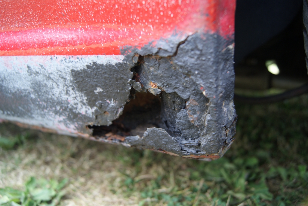

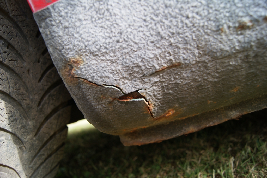

Pas mal de taf au niveau des ailes arrière mais si tu as un bon carrossier il peut te refaire des greffes voir changé le panneau .
Profite s'en pour faire tés corps creux à la cire corps creux pour prévenir de la corrosion .

Mon carrossier est un bon copain, il a déjà eu l'occasion de voir la voiture à plusieurs reprises et il n'a pas l'air effrayé par le boulot à faire dessus, et tout comme toi Ed il m'a dit qu'il en profiterait pour faire les corps creux ! Je ne me fais pas de soucis de ce côté là, je sais que je vais la confier à quelqu'un de compétent ;)
