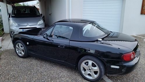

MX-5 1.6l 110cv NBFL 2001

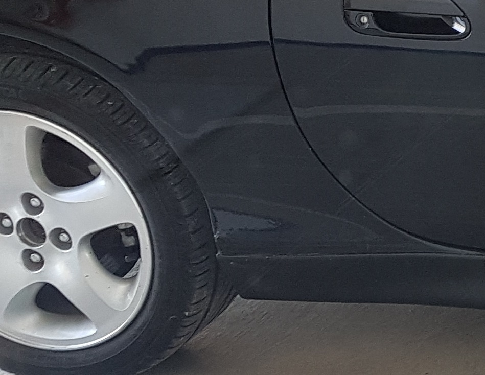

Modèle avec son hard top, et des bas de caisse cache misères, juste arrivée à la maison

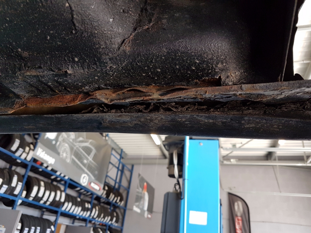

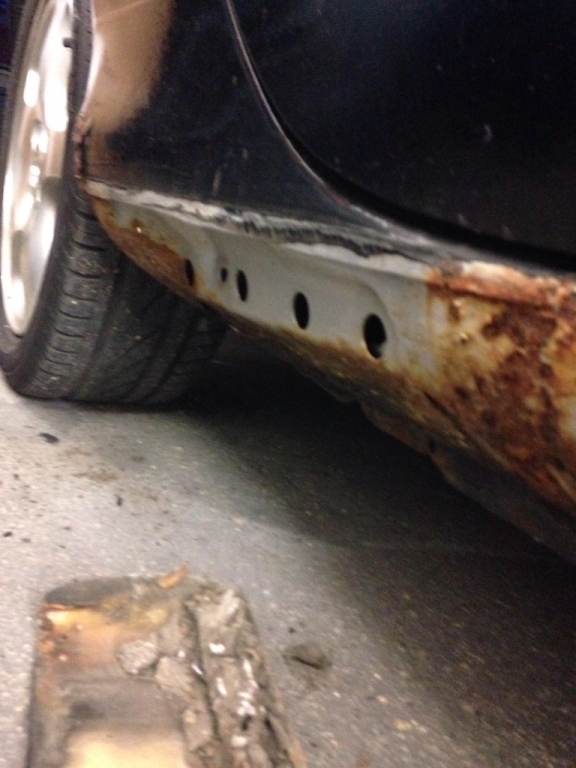

Quelques mois plus tard, je m'aperçois que ça boursoufle en bas des ailes, je la mets sur un pont et découvert du dessous et des bas de caisse

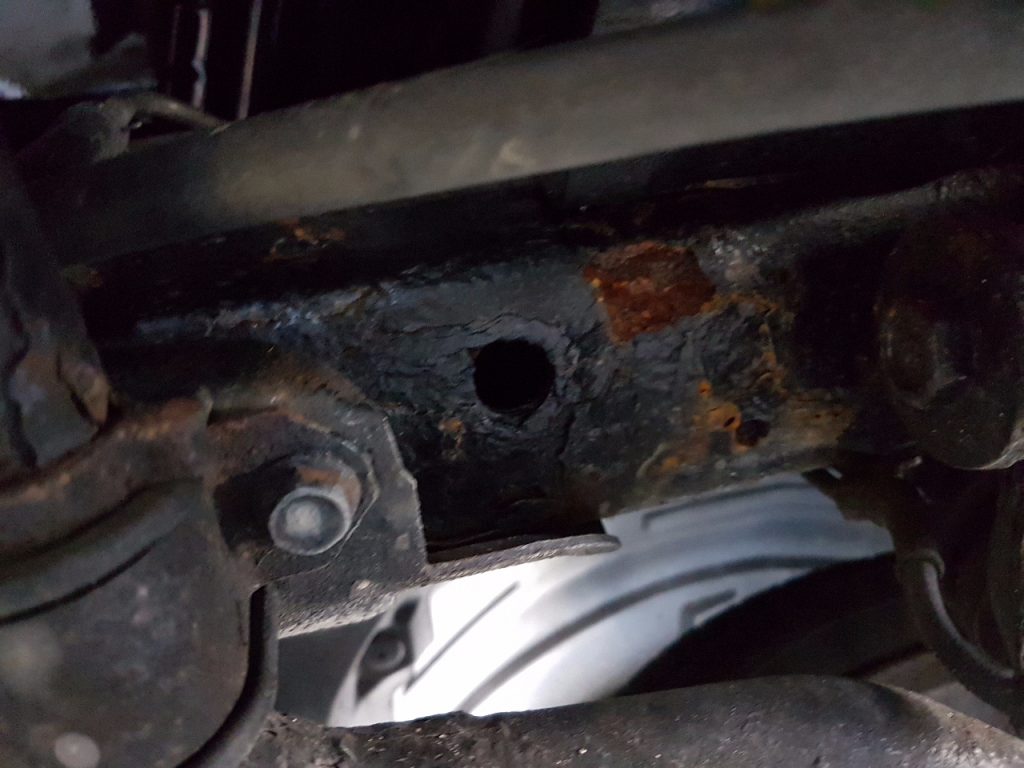

Têtes de longerons touchés mais sauvables

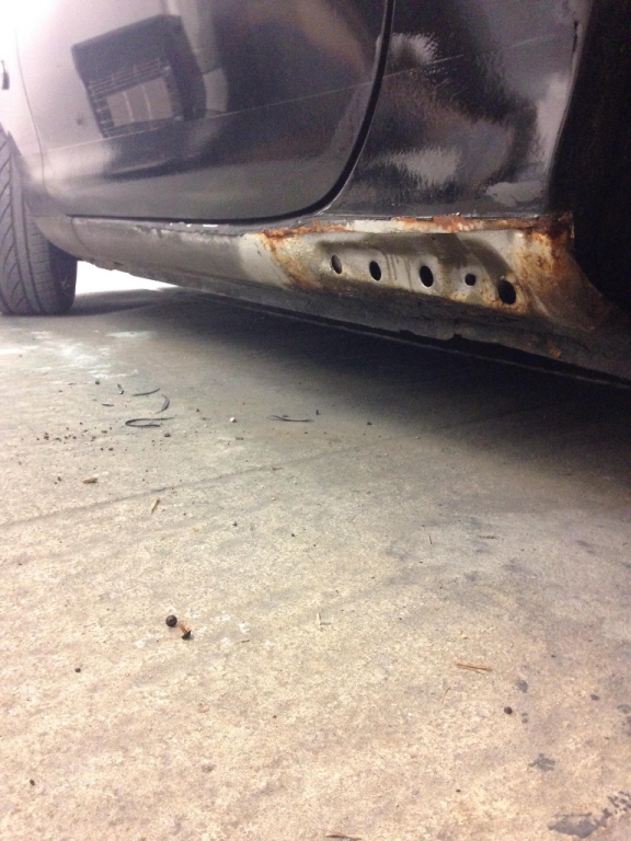

Bas d'aile droite (on voit un peut les boursouflures dégueux)

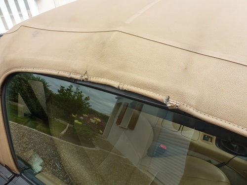

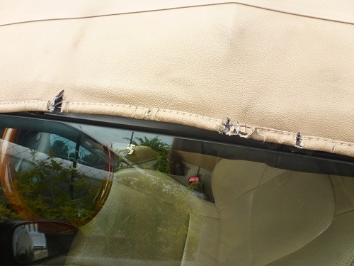

Etat de la capote :

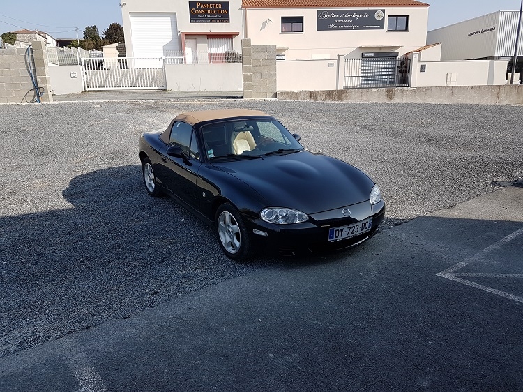

Changement de capote et la voici avec sa capote toute neuve

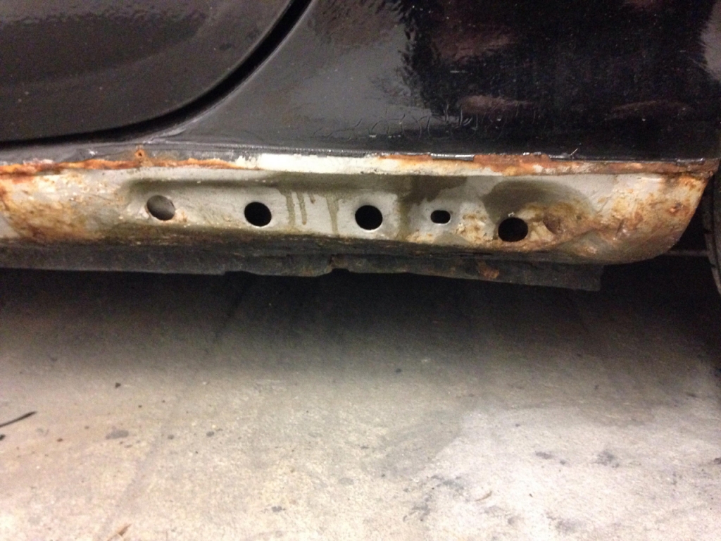

Hier on a viré les bas de caisse cache misères et là ..... on s'y attendait ......

Attend :etonne: ils on coupé le bas de l'aile et mis un bas de caisse en plastoc devant ??? :o
Message Publié : Dim 4 Mars 2018, 21:24
Message(s) : 1576
:etonne: :o
Je pensais même pas que c'était possible, faut avoir un sacré culot pour la vendre comme ça
NB 10ae
Message Publié : Dim 4 Mars 2018, 21:25
Message(s) : 8992
Ces bas de caisse m'ont toujours semblé louche :aie:

Ca me semble gros quand même :etonne:
Je pense que Tof voulait dire qu'ils ont enlevé les bas de caisse déco en plastique, et ensuite découpé la tôle rouillée. Enfin j'espère :o
Nous, on a juste enlevé les bas de caisse qui cachaient la misère. Et voilà ce qu'on a trouvé.
