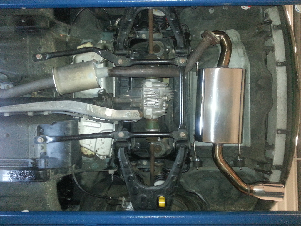

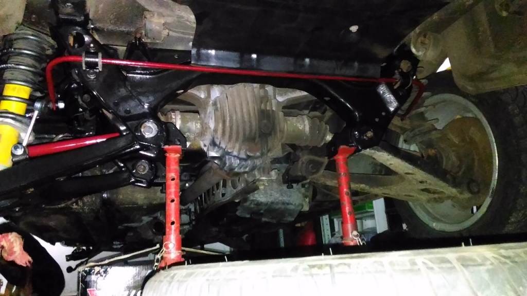

--> Pour ce point, c'est sur qu'un pont élévateur c'est le top, mais il y a moyen pour pas trop cher de lever ta voiture en toute sécuritée et ainsi de te permettre de travailler dessous.
Pour cela, il te faut:
1 cric rouleur (25€) 2 étant l'idéal
https://www.norauto.fr/produit/1-cric-h ... Gwod_TkPew
et 2 paires de chandelles (2x19€ = 38€):
https://www.feuvert.fr/levage-remorquag ... lsrc=aw.ds
et tu obtiens ce résultat (au niveau du levage):
Ca te permet de maintenir ta voiture a une hauteur confortable pour traiter ses dessous (par contre, masque et lunettes de protection impératifs (+ gants)
