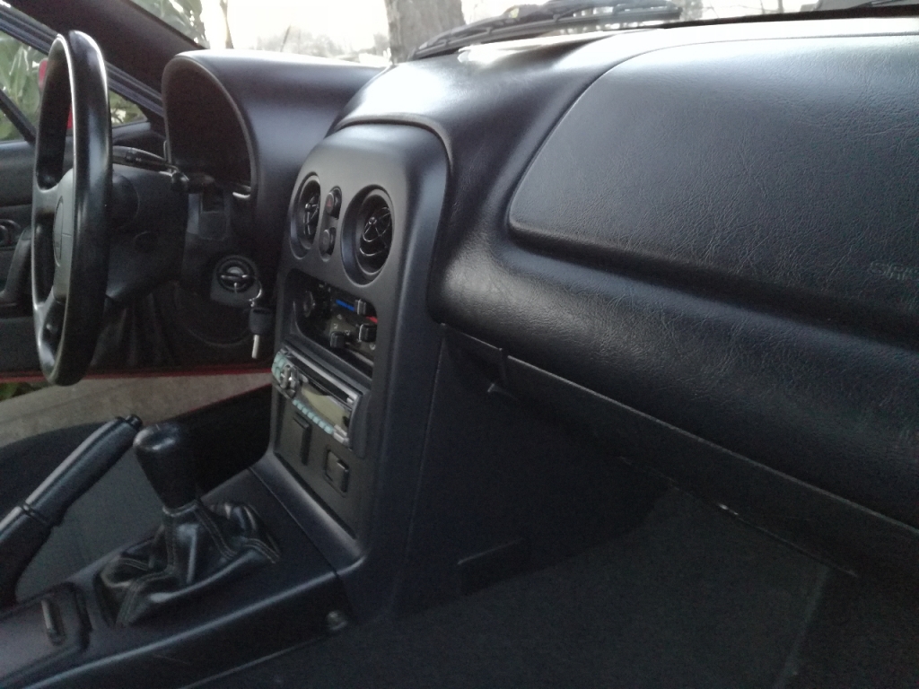

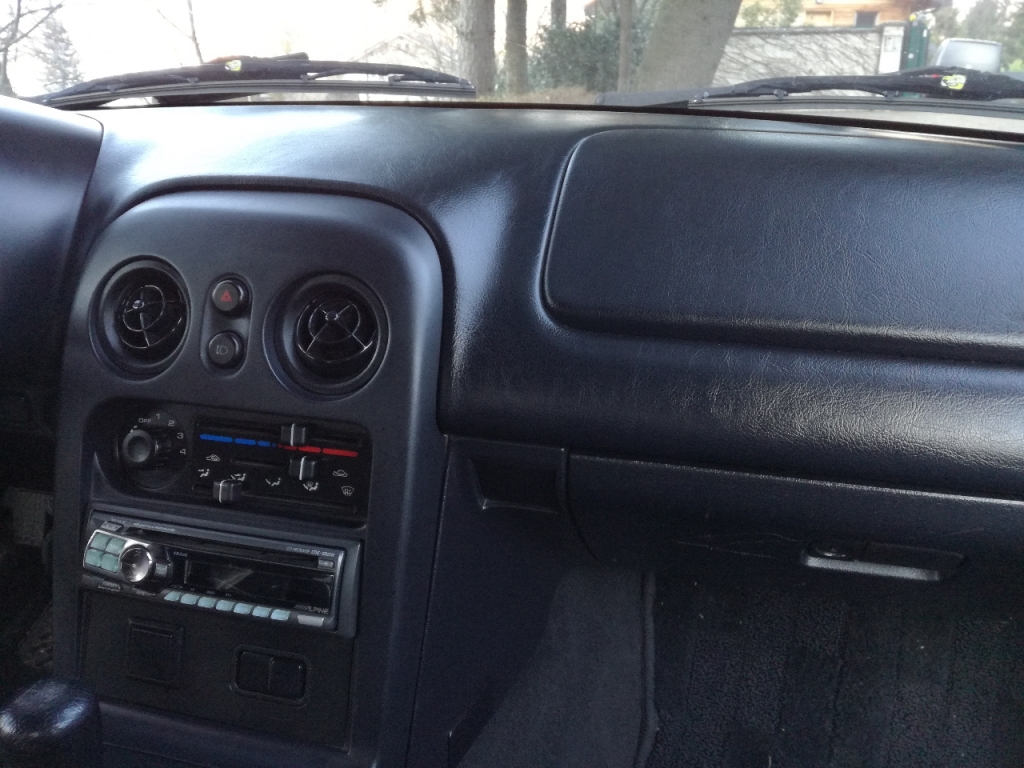

Août 2018: Au programme pour l’intérieur, rénovation du tableau de bord avec des produits Autoglym dont je suis vraiment satisfait, notamment pour l’aspect brillant, voici le résultat en images:
Le noir ressort vraiment mieux, j’ai eu l’impression d’avoir une NA neuve ! En plus de briller, cela protège du soleil les plastiques et la poussière s’accroche moins… donc 100% satisfait !
Un petit avant/après pour le plaisir:

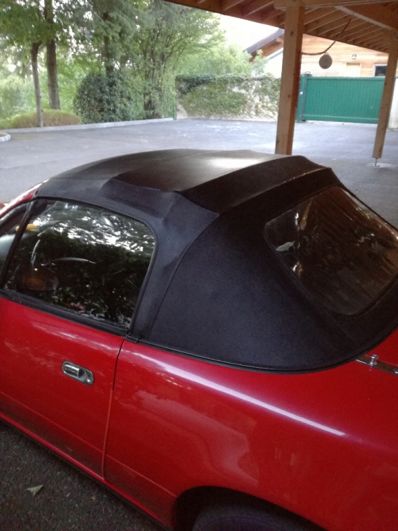

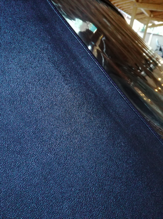

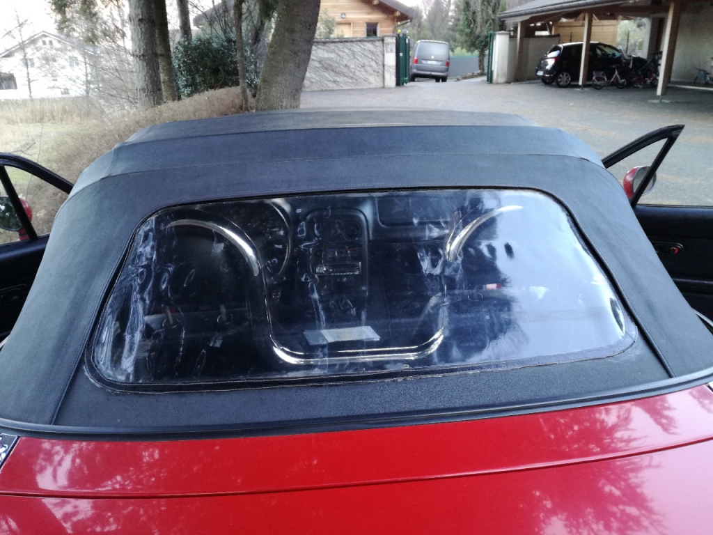

Ensuite, rénovation de la capote avec des produits Renovo commandés chez MX5 Parts: passage d’un shampooing spécial capote, puis d’un produit qui la protège des UV et l’imperméabilise. Pour la lunette arrière (qui n’était pas en très bon état d’origine), il a fallu s’armer de patience pour qu’elle retrouve de l’allure, mais au final le résultat est plutôt correct:
Comptez une bonne après midi pour l’entretien de la capote si on le fait selon les préconisations ! ;) Cette protection dure environ 6 mois. Donc 2 fois par an, cela reste très raisonnable. Bien entendu, j’en ai profité pour déboucher les évacuations d’eau.

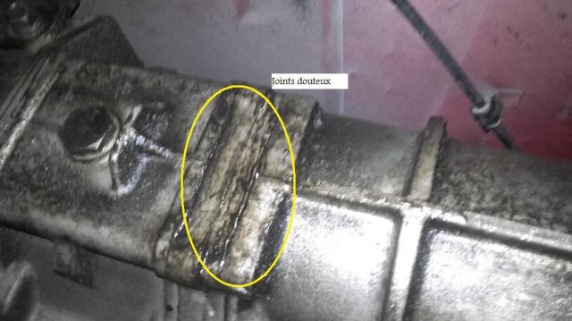

En Février 2019, j’ai remarqué une fuite d’huile sans pour autant savoir précisément d’où elle venait. Il y avait au niveau de la boite de vitesse du mastic qui ne m’inspirait pas confiance:
(ce n’est pas ma photo mais celle de quelqu’un du forum qui illustre assez bien le dessous de ma NA)
Bilan: la fuite venait des 4 écrous du volant moteur qui étaient apparemment mal serrés…

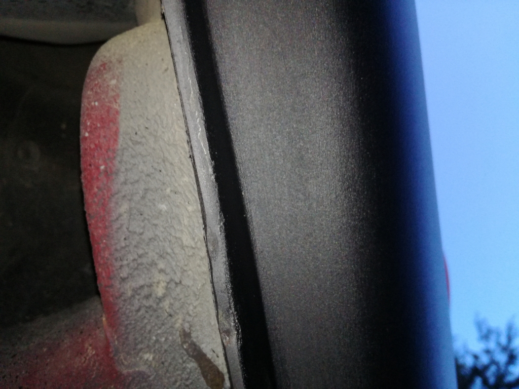

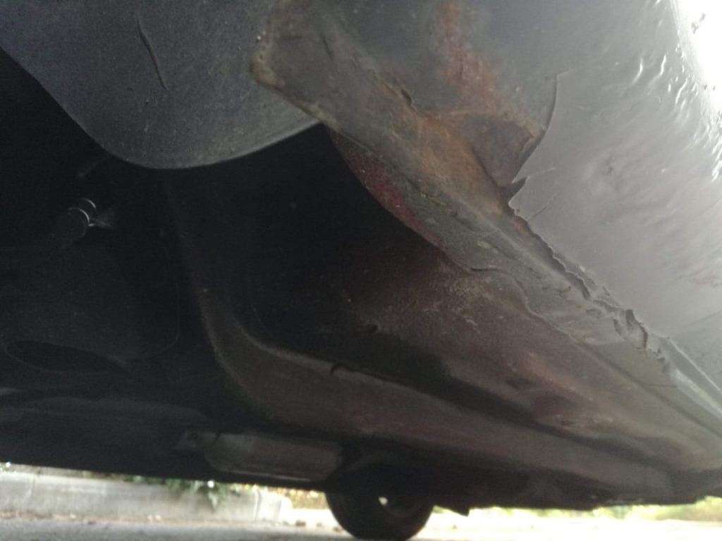

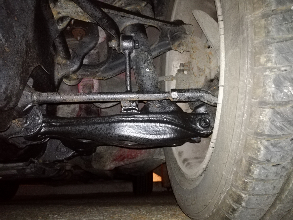

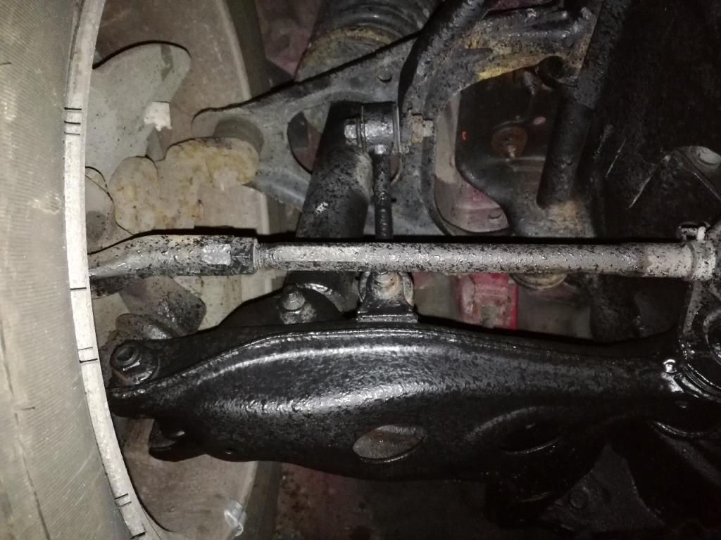

Et puis, évidemment, je n’y ai pas échappé, il y a le sujet de la rouille. Le dessous de l’auto était vraiment clean, le châssis est sain, rien à dire. J’en ai alors profité pour protéger les triangles avec de l’anti rouille et de l’anti gravillon (Garage Lucien Simond)
C’est reparti pour quelques années !
En revanche, le bas de caisse droit était déjà attaqué, je le savais depuis le début. Mais ne roulant pas lorsqu’il y avait de la neige ou de la pluie, je ne pensais pas que la rouille progresserait aussi vite:
Août 2018
Février 2019

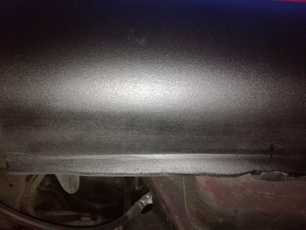

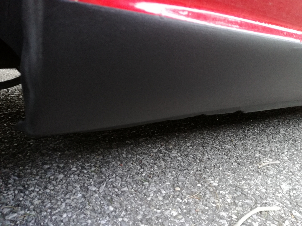

Alors, je suis allé chez Remo Concept à St Ferréol pour refaire ce bas de caisse dans les règles de l'art par Franck Paleni (ex-carrossier chez Lazareth), et le résultat est vraiment top:

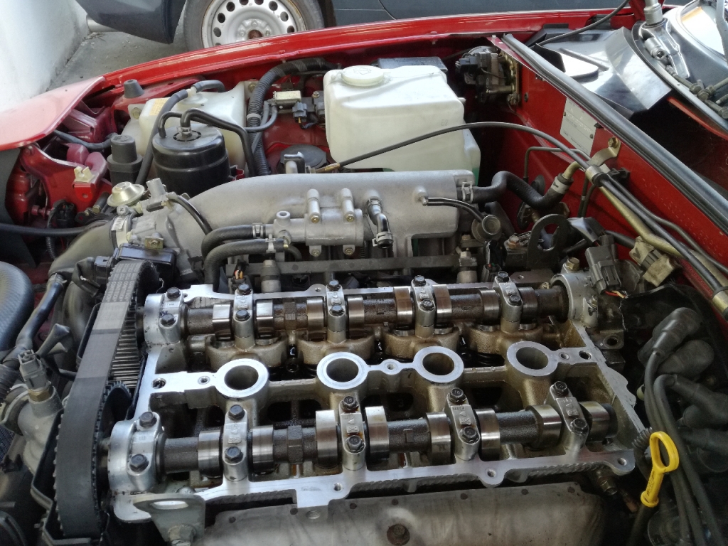

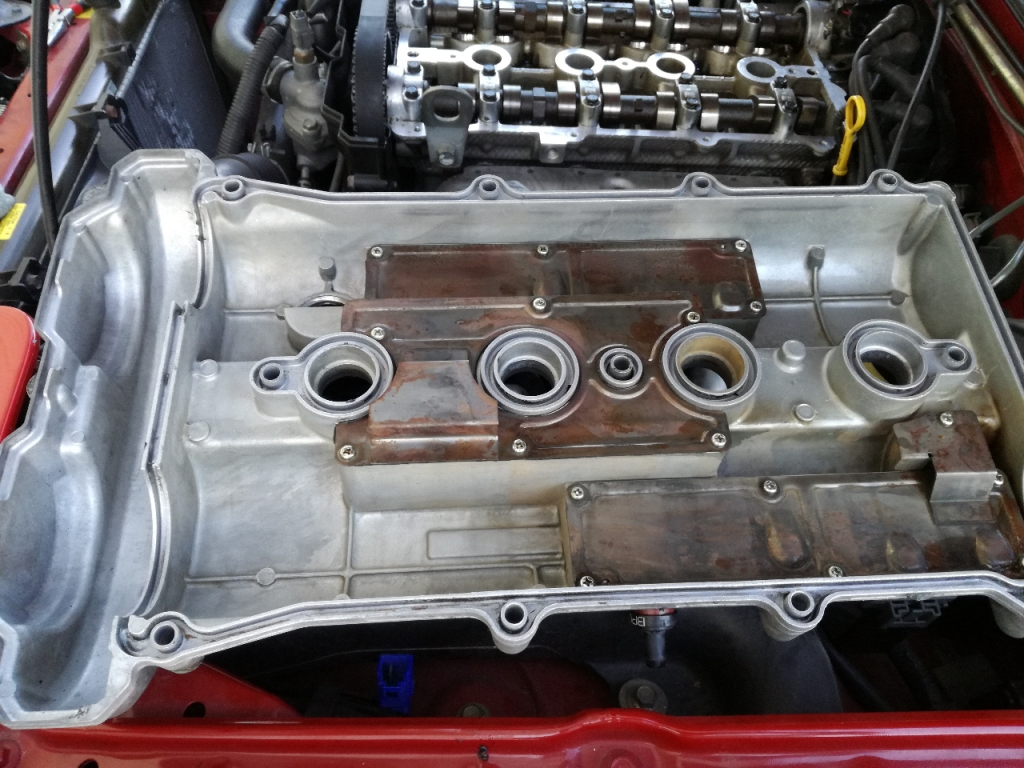

Derniers frais à ce jour, un joint de cache culbuteur tout neuf (oui il m’avait encore lâché !): je revenais d’un rassemblement au Bourget du lac un samedi après midi quand je me suis aperçu de la fuite. Sans RDV, ICS Auto m’a dépanné le jour même: 60€ le changement pièce et main d’oeuvre comprise, à ce prix là je m’incline… sachant qu’il a fallu plus de 2h de main d’oeuvre pour le faire proprement, et en plus avec le sourire et des bons conseils, que demander de plus ? Vraiment un très grand merci à toute l’équipe si elle nous lit !
Ce qui m'a permis d'admirer l'état assez exceptionnel du moteur compte tenu de son kilométrage (145 000km):
