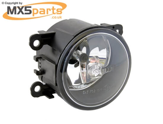

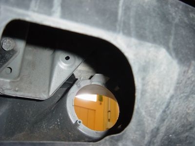

Lors de ma commande Autolink, c'était bien pour NB, car ceux pour NBFL sont différents. A moins qu'Autolink se soit foiré et m'ait envoyé des feux de NBFL, mais je doute... J'ai cru voir une date de fabrication sur une étiquette: 1998...

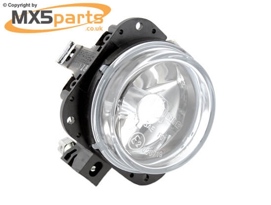

Et les feux de FL ont un aspect totalement différent: https://www.mx5parts.co.uk/mazda-mk25-f ... p-871.html
Sur NBFL les anti-brouillards sont fixés directement sur le pare-chocs (avec des vis auto-taraudeuses). Il n'y a pas les supports métalliques comme sur les NB.
J'en suis pas totalement sûr, mais normalement les NB ont les mêmes optiques anti-brouillards que les NBFL 2001-2002. Les NBFL suivantes sont avec une autre optique (avec des connecteurs et ampoules différentes de mémoire).
Par contre les Cibie ne sont plus trop dispo, même ceux fabriqué par Valeo. Mais on trouve en adaptables. Ref mazda N066-51-680
NBFL 2001-2002
NBFL 2003-2005

Vague souvenir d'une compatibilité avec les antibrouillards de Picasso première génération.
A creuser. :geek:
Message Publié : Ven 5 Fév 2021, 09:07
Message(s) : 25657
En fait je base une partie de mes affirmations sur un vieux tuto Mx5Passion dont j'ai encore des sauvegardes chez moi :cyp:
"Suzimentvotre" avait fait un tuto pour la pose d'AB sur sa NBFL, et ce sont effectivement des AB pour Citroen Picasso vendus sous la référence "00006205W4" "PROJECTEUR 5PB C6BA1 1K"
En effet, les AB se vissent directement dans le pare choc
Si on tape simplement la réf 00006205W4 dans Google, on arrive là
https://www.piecesauto24.com/oen/00006205w4
Et bingo: pièce pour Citroen, Peugeot et...Mazda :D (ceci dit, ils sont tous en rupture de stock)

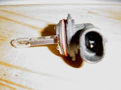

Ensuite, il dit
Les lampes H1 sont connectées dans un support particulier. Au bout de ce support, il y a un connecteur à broches mâles. la voiture n'étant pas pré-cablée, il faut se procurer les connecteurs femelles.
Référence Citroën:
00006541G8 PORTECLIPS 5ST BT0000 1G
00006541E6 CLIP 5ST BT0000 1B

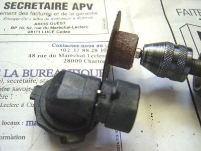

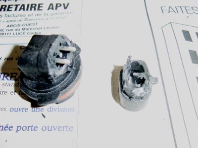

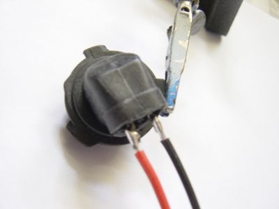

L'autre solution consiste à modifier l'embout des supports.
Il découpe donc les embouts
Pour cabler simplement en soudant à l'étain puis en finissant à la gaine thermo
Ca, admettons. Mais ça ne solutionne pas la question au sujet de la fixation même de mes AB. Ils tiennent par 2 vis sur les supports, alors que les nouveaux ont bien 4 vis...qui correspondent à la 1ère photo, donc pour un montage sur NBFL Image
Bon, après c'est pas LE dossier urgent, ça roule comme ça, et d'ailleurs, j'ai passé le CT haut la main :woo: Seule remarque, disques et plaquettes AV qu'il faudra songer à changer.
