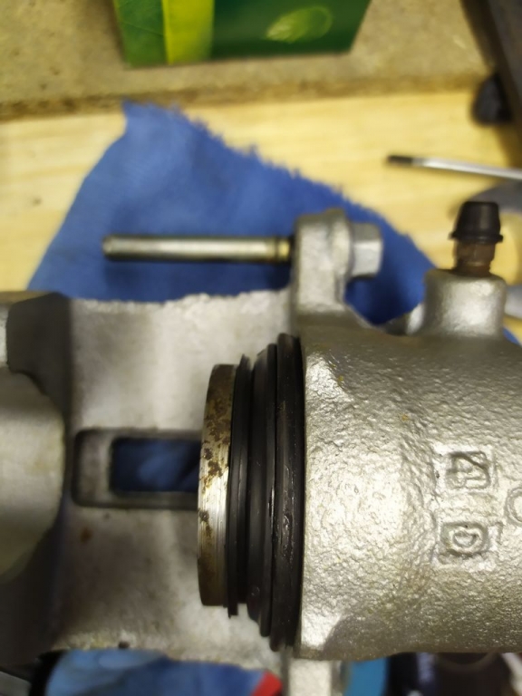

La suite, je profite d'être tranquille un Samedi après midi pour avancer un peu. J'avais un très mauvais souvenir de la réfection des étriers AV, qui bien que plus simples en conception m'avaient posé + de soucis, notamment pour remettre le gros joint. Mais finalement ça se fait bien, à condition d'être au calme.
Séance méca improvisée au dernier moment, donc je suis seul.
Pour le démontage, il faut être un peu plus équipé: le piston sort à l'air comprimé, il faut souffler par le trou de la vis de durite, donc prévoir un compresseur qui a du coffre...
Là, on a eu BEAUCOUP de mal à sortir le piston gauche. On a même essayé alors qu'il était en place, espérant se faire aider par la "pression hydraulique" du liquide de frein...Quedalle :tantpis:
Il est finalement sorti à l'air comprimé, non sans bondir comme un bouchon de champagne, avec le même bruit et la même détente (et un piston d'étrier qui vous bondit au visage ou qui traverse le garage comme une balle de fusil, ça surprend :) )

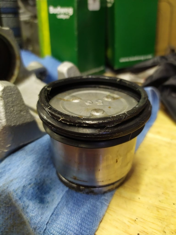

Pose du joint intérieur, pas de souci.

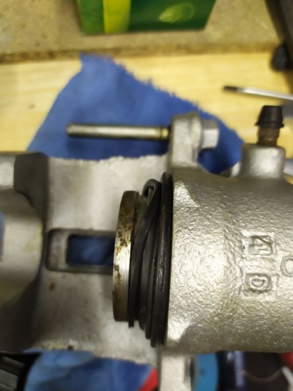

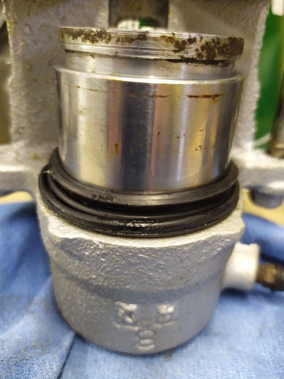

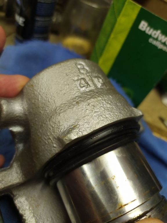

Pour le gros extérieur, voici "ma" technique, qui n'a pas prétention à être la meilleure, mais qui fonctionne.
On enfile le joint comme une chaussette, et on le manipule pour le "déplier", de manière à bien identifier la partie qui va dans la gorge de l'étrier, et celle qui va sur celle du piston. On le met le plus bas possible, pour que la lèvre intérieure dépasse, comme ça:
De cette façon, elle est assez souple pour se placer dans la gorge de l'étrier, le dernier bout se place délicatement avec un tournevis très fin (en faisant attention de ne pas l'abîmer, ce joint est fragile, et comme dit un peu au dessus, il semble bien plus cheap que celui d'origine Mazda)
On peut ensuite replacer le piston nettoyé. Il semble encore rouillé en haut, mais c'est superficiel ;)

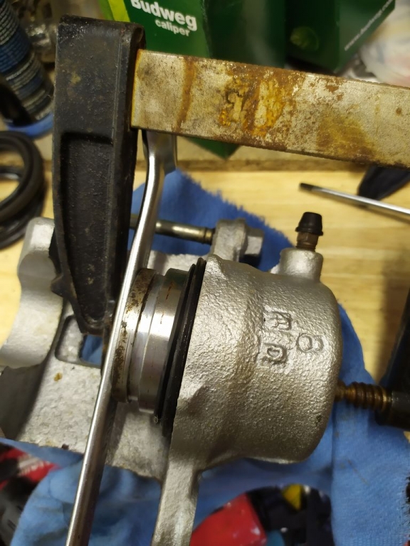

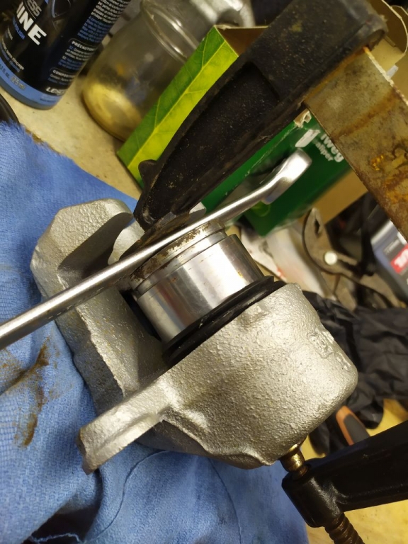

Pour l'engager, mon outil favori: le serre joint, aidé d'une clé plate pour répartir l'effort. Clé plate de 23 que je suis bien content de réutiliser: achetée exprès pour faire la vidange du pont, quel idiot chez Mazda a décidé de foutre une vis de 23? :langue:
On fait attention à le descendre bien droit, tout en sachant que si on se foire, ça finit par bloquer à un moment, mais on aura des difficultés à le ressortir
Il existe des outils dédiés pour remettre les pistons, mais on s'en sort très bien comme ça. A noter que piston neuf (ou nettoyé) + étrier neuf (ou nettoyé :D ), on ne devrait pas avoir de difficulté à faire glisser le tout :cubitus: Ce qui n'est pas le cas évidemment lors d'un étrier grippé: c'est typiquement le souci qui se pose dans ce cas là. Avec l'âge + le joint qui s'use, de l'humidité s'infiltre, ça rouille, ça ne coulisse plus, l'étrier reste bloqué :tantpis:
Là, c'est possible de le faire à la main, je termine d'ailleurs comme ça en appuyant douuuuucement sur la clé plate...de façon a ce que la lèvre extérieur du joint qui va dans la gorge du piston se place bien...
Plop: comme ça :woo:
Et voilà pour les étriers avant :bien:

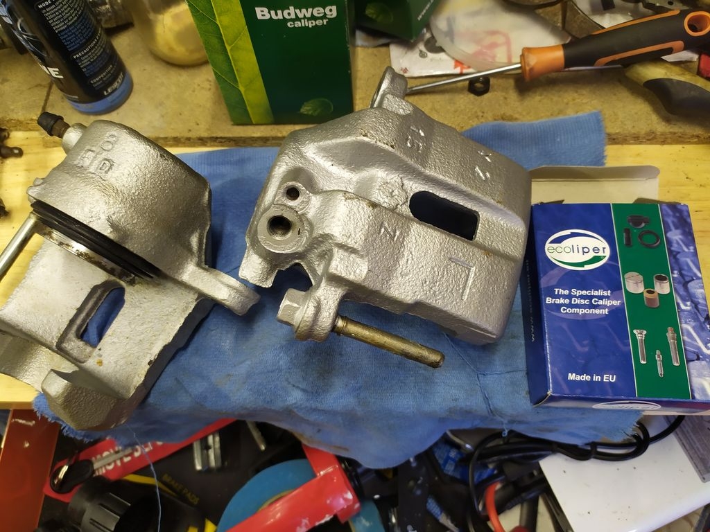

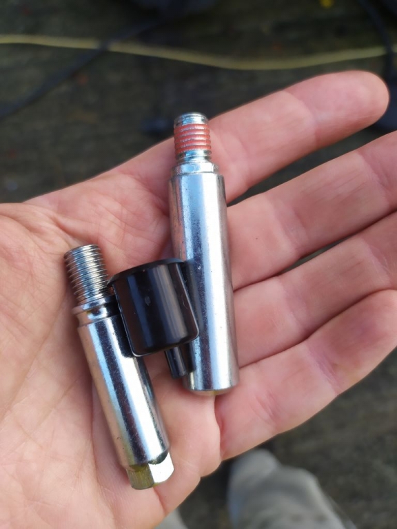

On peut se charger du remontage. Les kist de réfection d'étrier comportent tout ce qu'il faut, et même plus. Ici pour l'arrière, on a le coulisseau neuf et la vis inférieure, avec son bouchon.

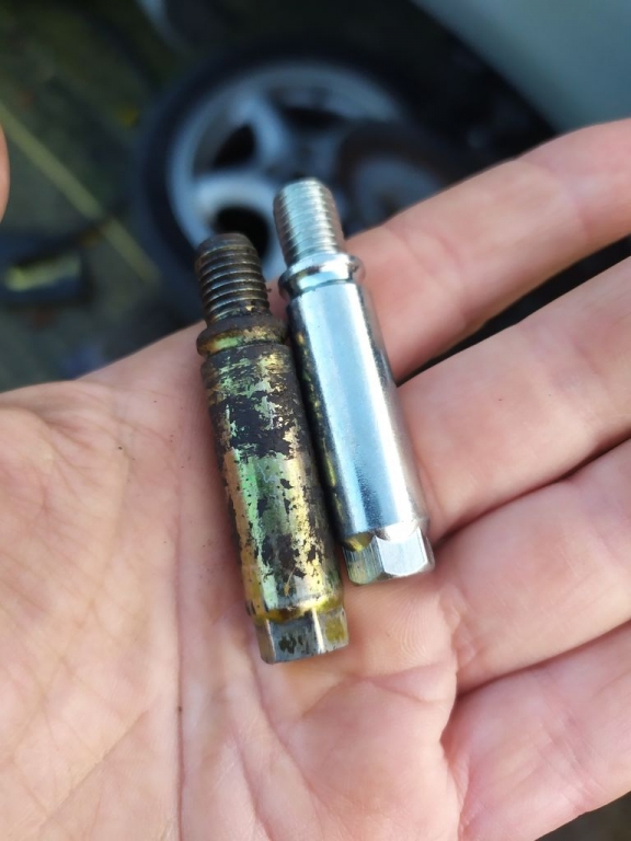

L'ancienne et la nouvelle. Souvent la vieille a la tête de 10mm abîmée car on a forcé dessus, là non elle est encore nickel. Mais vu qu'on a la neuve, je remplace. L'ancienne ira dans la boite "visserie vrac Mx5" et pourra dépanner un jour.
Par contre, je ne touche pas au coulisseau, celui en place est nickel, a été largement graissé lors de précédents changements de disques/plaquettes, sur ce coup merci Mazda Austerlitz :bien: (vu qu'elle a toujours été entretenue là bas)

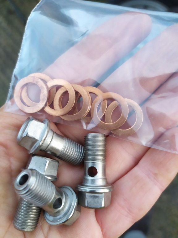

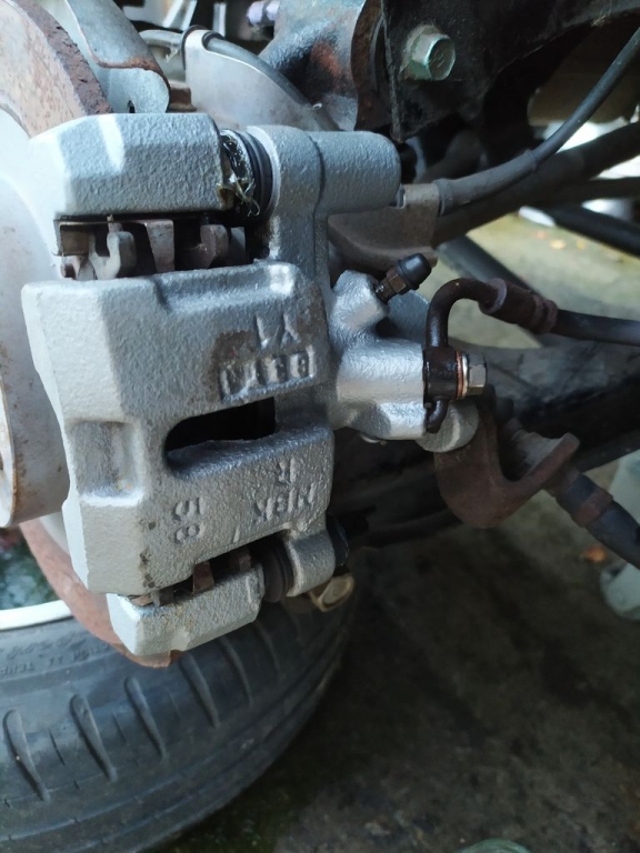

Vis banjo neuve (pas nécessaire là encore, mais bon...) et raccords cuivre neufs (là oui par contre, il faut les remplacer :D )
Remontage avant que la nuit ne tombe...
