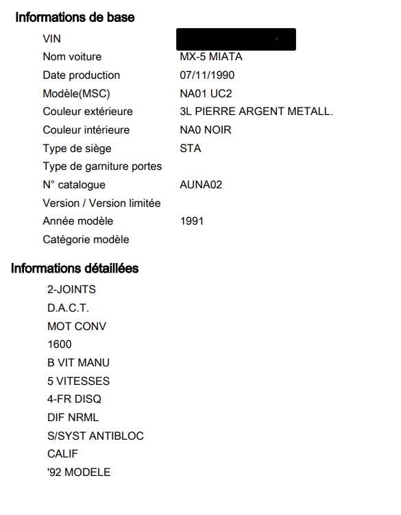

Aerogela a écrit :
Elle est bien présente dans le système Mazda, sortie brut de l'outil (j'ai caché le VIN quand même), mais au moins les experts pourrons t'aider sur cette base.
- C'est bien une miata, avec sa ligne de catalogues de pièces détachées spécifique.
- Elle est bien grise d'origine.
- Pas d'ABS.
en complémentaire, j'ai avec l'outil :
CLIMATISEUR : Ne pas sortir :tantpis:
PORTE : 2-JOINTS (d'où le 2 joints dans le screen précédent).
Voilà, c'est tout ce que je peux sortir du système.
Merciiiiiii ! ça confirme les infos informelles. Elle est donc plutôt d'origine (à part pe les jantes, mais que j'ai vues sur une autre Miata de 1990).

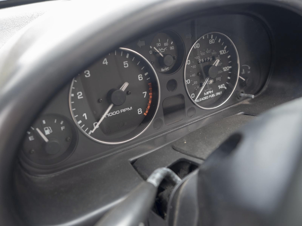

Oui, surtout après 33 ans. Je vais te faire une photo du volant, du pommeau et des pédales :D

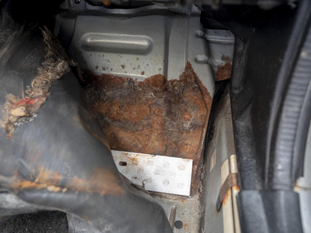

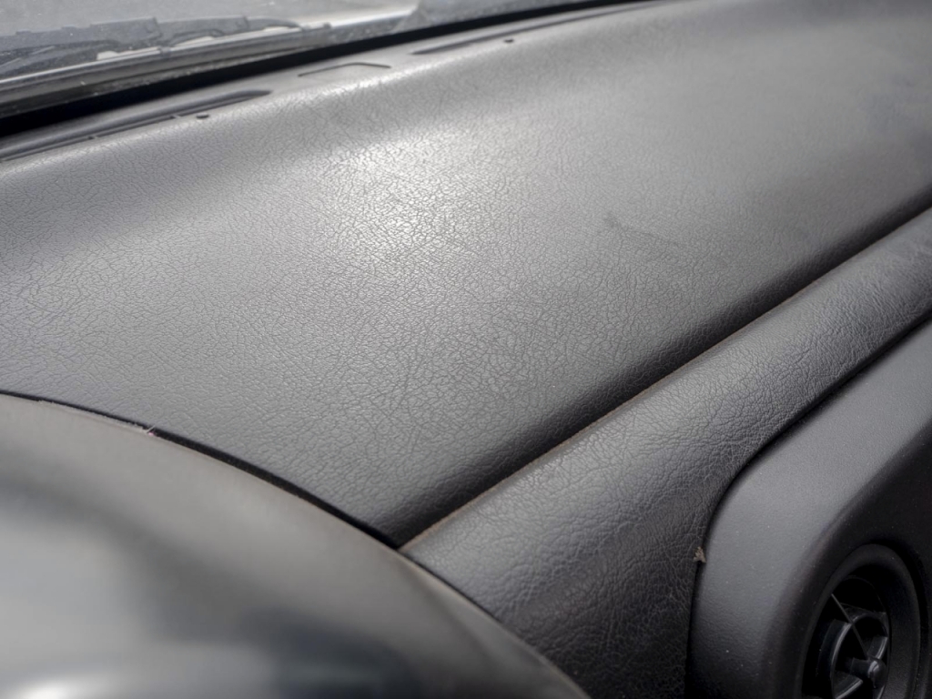

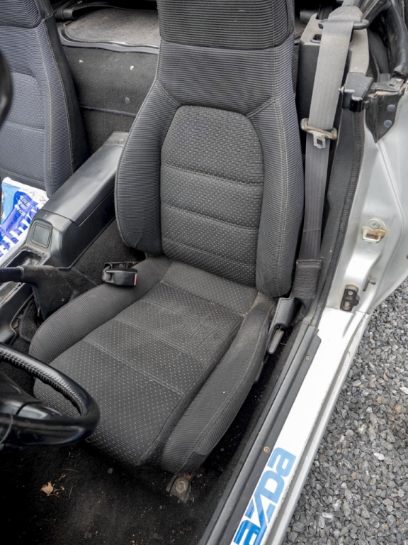

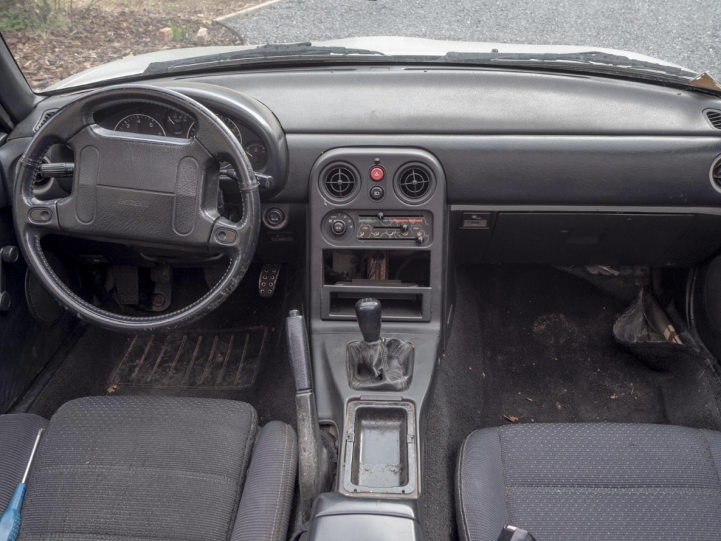

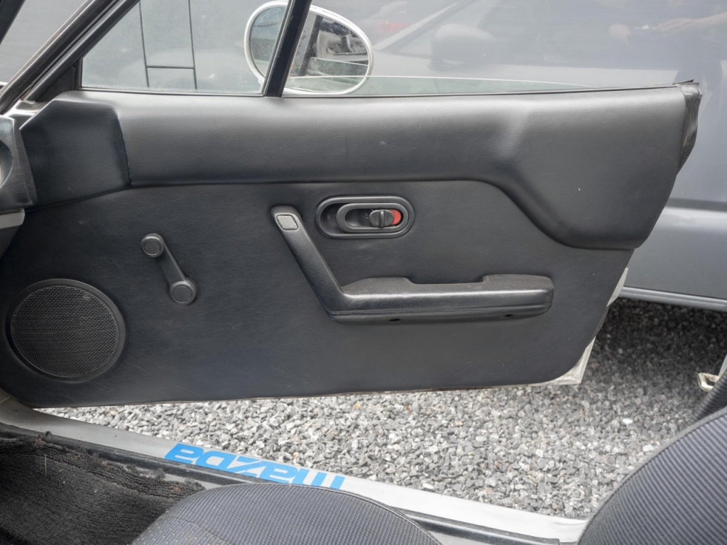

Quelques photos faites à la lumière du jour, pour l'intérieur :
ça rouille sous le tapis. D'ailleurs c'était humide. La voiture est resté 2 semaines dehors le mois passé, il a plu. La plaque inclinée est rouillée, mais pas au niveau du siège. Côté conducteur ça semble ok (je n'ai pas encore tout enlevé).
Il est beau mon intérieur, il est beau !

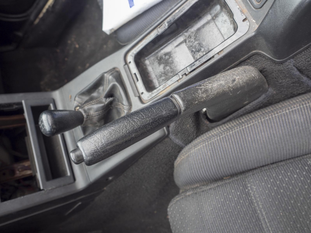

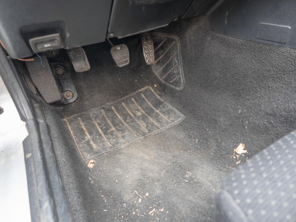

Photos des pédales et du levier de frein à main. Le pommeau de vitesse et le soufflet sont en bel état / ont été remplacés.
Si l'intérieur est d'origine, moi je le trouve vraiment pas mal. Après tout a peut-être été refait.

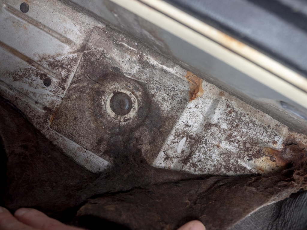

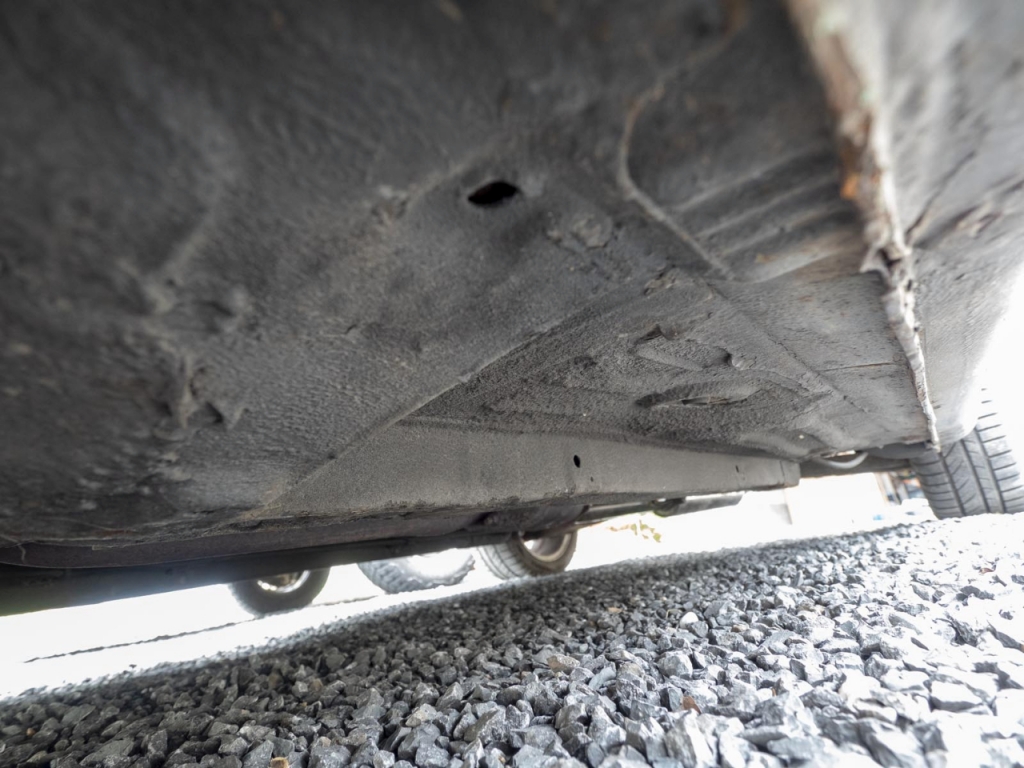

Ah, et j'ai de nouvelles photos de la rouille carrosserie. Le soubassement à l'ARD est touché aussi :
Mais sinon ça va :
