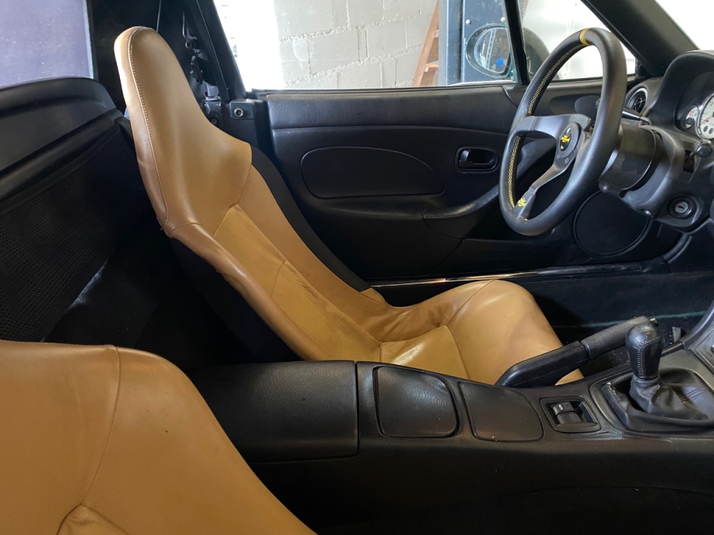

Superbe taf....... respect :jap:
Très bonne route à son volant. Image
Déf. de la Mimix:
 Sujet du message : Re: NB FL : remettre en état
Message Publié : Jeu 25 Avr 2024, 05:30
Message(s) : 5850

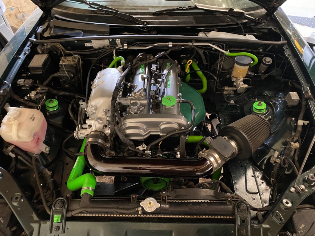

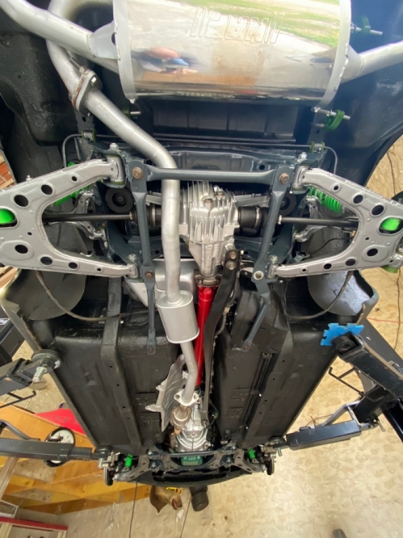

Elle est superbe ! Dessous, dessus, dedans :love:
Les sièges paraissent d'origine :oui:
Manquerait juste une paroi pour que le filtre à air n'aspire pas l'air chaud du collecteur d'échappement :aie:
Bonne idée, ou est-ce qu'on pourrait acheter cela ?

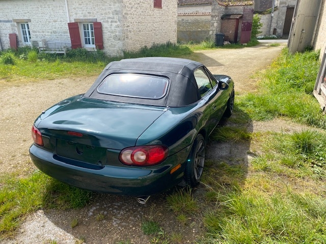

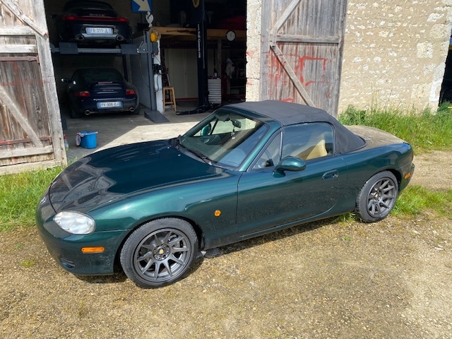

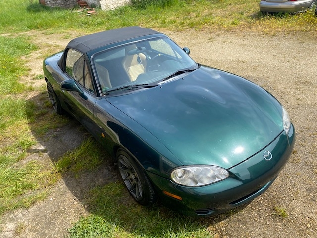

Encore quelques photos (je dois endore remettre les logos ;) ) :

La restauration est (finalement) terminée :)
Quelques petits trucs qu'on a remarqué au niveau de parallelisme et CT :
- on n'a pas pu faire le parallelisme avant, comme la crémaillère n'a pas assez de filetage, j'ai remarqué que les nouvelles rotules sont un peu plus longues que ceux d'origine, donc faut que je trouve une solution la ...
- j'avais oublié de brancher 1 feu arrière, j'ai résolu
- il y avait une fuite sur le joint gauche sur le pont différentiel, c'était une bague d'étencheité mal placée, j'ai mis une nouvelle, j'ai rajouté un peu d'huile dans le différentiel, plus de fuite
- j'avais oublié de régler la frein a main gauche, réglé en 5 minutes
- j'ai commandé 2 nouveaux pneus pour l'arrière, alors je pourrai repasser le CT
MAIS : elle roule nickel, embrayage et boite vitesse aussi nickel, donc j'suis très content :)
Faut attendre l'immatriculation et le beau temps ;)
