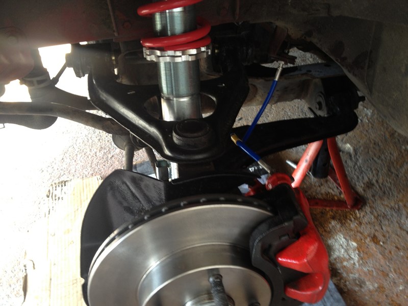

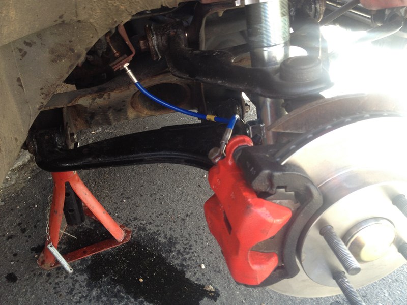

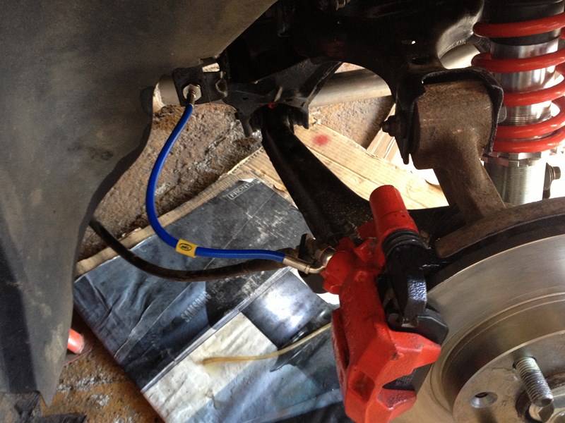

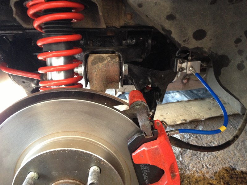

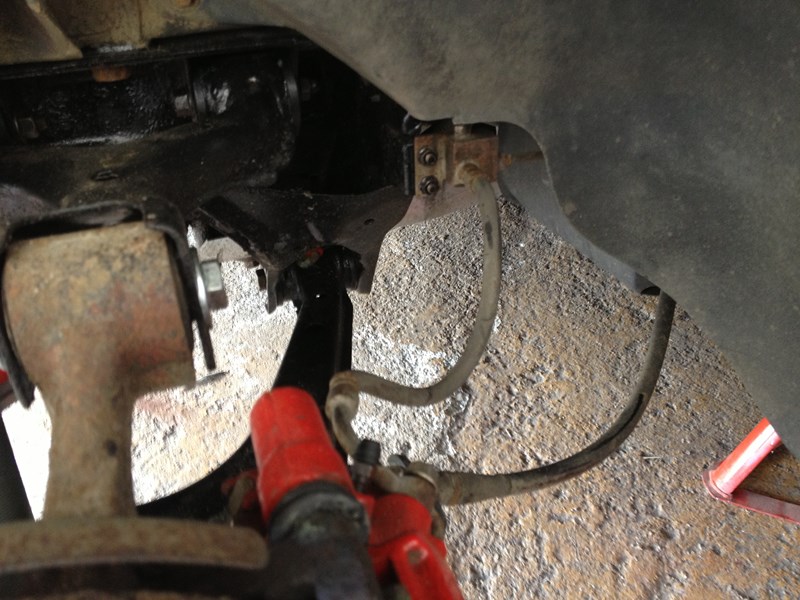

Bon aujourd'hui montage freins avec quelques surprises...
Déja vue du montage origine arrière droit:
Après:
Bon première surprise....le tuyaux de frein qui est fixé au berceau...j'ai foiré le pas de visse :aie: du coup, démontage et on a refais le filetage sur établi ...ça c'est bon, pas de fuite...
2ème surprise, l'installation du kit fuyait :x au niveau de flexible bleu sur le répartiteur neuf..... obligé de serrer comme des psychopathes!!!! mais la, plus de fuites aussi mais je vais contrôler de temps en temps...
3ème surprise....la de notre faute (oui on étais 2) le flexible est mal placé ce qui fait qu'il frottait à la roue ^^ du coup, redémontage, repurge pour bien le placer sans qu'il ne touche nul part :aie:
Coté arrière gauche:
Pour l'avant c'est venu tout seul. rien à dire, nickel :)
coté avant droit:
Coté avant gauche:
je ne l'ai pas encore essayé mais d’après mon pote qui lui l'a essayé m'a dit qu'elle freinait super bien :p j'aurais le temps de testé tout ça samedi en allant au parallélisme :D

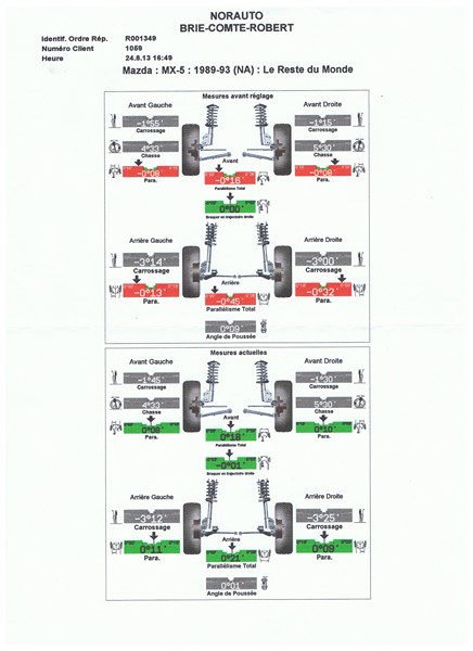

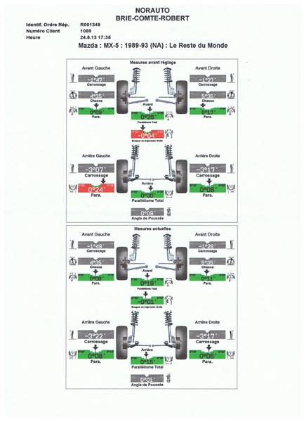

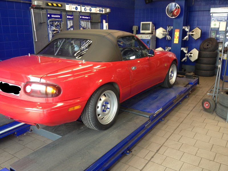

Et voila , para fait !!
Quelques photos ainsi que les valeurs. Dites moi ce que vous en pensez :jyg:
Premier passage, les anciennes valeurs, j'avais régler moi même à l'oeil et c’était pas si mal que ça :D
Suivit d'un petit tour pour controler, et bien elle tire à droite :non:
Je retourne chez nototo et c'est repartit:
Bizard, ça a du bouger sur la route ^^
En tout cas c'est pas mal niveau comportement :p

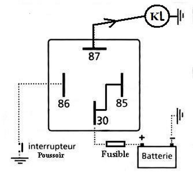

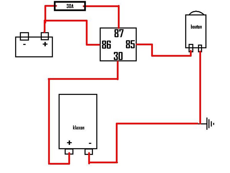

Par contre je pose une petite question à nos amis électricien ;)
Mon relais de klaxon est HS et le problème est qu'il est introuvable......et mx5 parts n'en a pas avant un moment..
-Un relais universel ferait-il l'affaire?
-Un relais inverseur?
-Et comment le brancher en sachant que ce ne sont pas les mêmes fiches??
MERCI d'avance :beer:

Tu as une photo du relais? Je l'ai peut-être dans mes pièces.

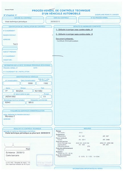

bon ct ok vierge de chez vierge , feuille vide :p
félicitation du contrôleur ;)

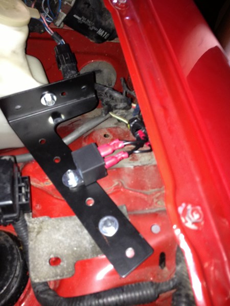

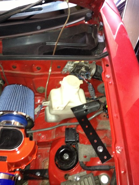

Alors, vue sur le bocal de lave-glace déporté:
Merci le 2ème pied de mon pc-stand :oops:
montage du relais.
Pour la marque et bien j'ai pris un relais universel à leclerc pour 2€50 :D et en fait ça se fait facilement quand on sait repérer les fils
Je me suis aidé de ça pour le montage:
Et en final, avec le relais fixé sur le support du bocal de lave-glace:
Et la, l'image du CT, bon j'ai blanchi les principales cases :red: désoler j'aime pas trop les trucs trop précis qui trainent sur le net ;)
