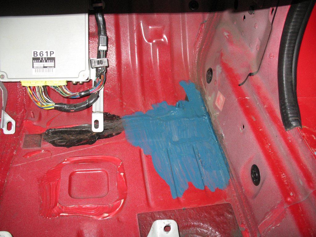

Hier j'ai donc été chez un pote qui est équipé pour souder, et on a refait le petit bout de planché coté passager, j'y ai passé un coup d'antirouille tout à l'heure, demain j'irai acheter une bombe de peinture rouge pour finir ça proprement, et je pourrai remonter le reste de mon intérieur :)

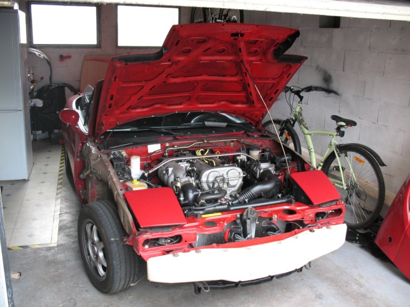

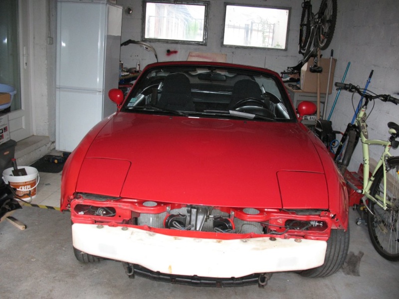

Alors mon programme prévisionnel n'a pas respecté puisque j'ai reposé mes ailes avant et mon pare-choc fin de semaine dernière et que j'ai seulement fini hier soir de rhabiller l'intérieur complet de la voiture en configuration d'origine...
Enfin elle retrouve une aile avant droite pas cabossée :ghee:

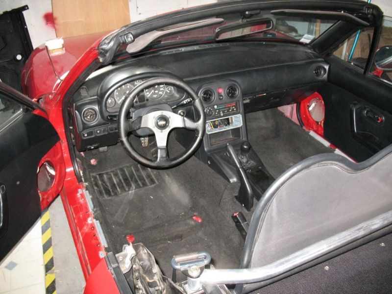

Dépose du tableau de bord et du reste de l'intérieur afin de pouvoir remettre la moquette de sol comme il faut :

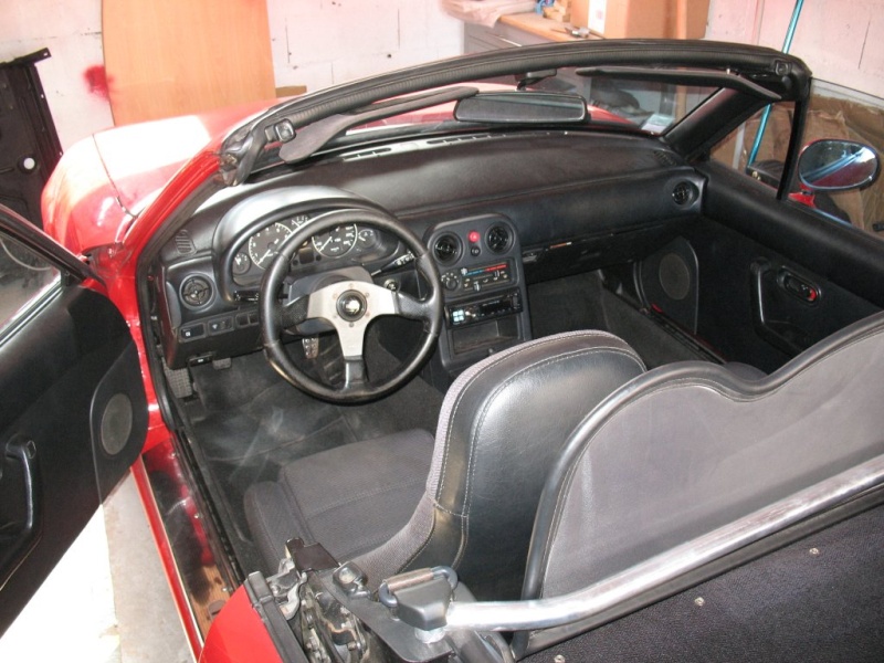

Remontage partiel de l'intérieur :
Intérieur complet remonté :ghee:

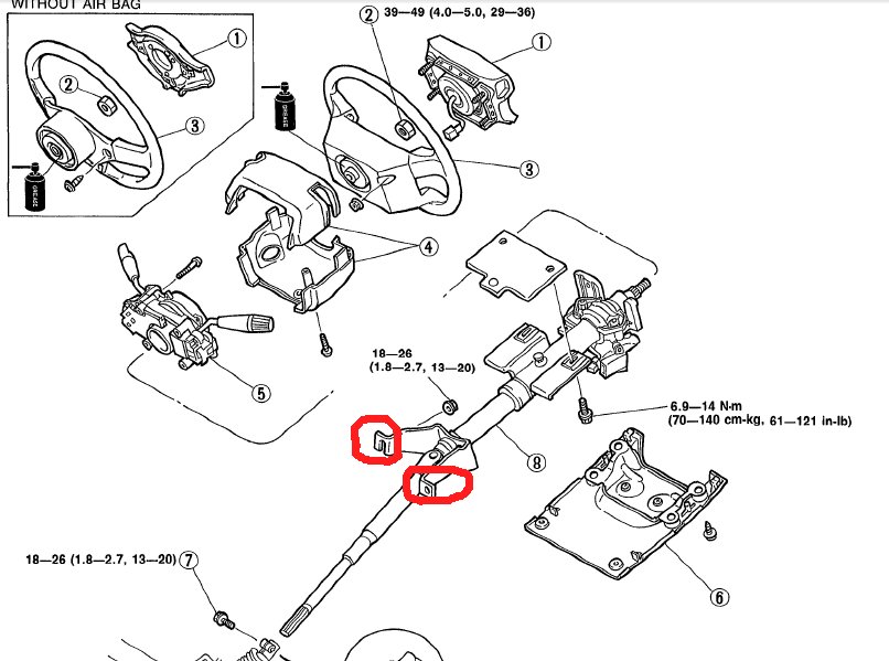

J'ai une question con, j'ai tout démonté sur mon tableau de bord pour pouvoir le sortir mais ma colonne de direction n'est jamais descendu autant que sur tes photos :sic:
ca bloquait au niveau du plancher, au dessus des pédales...bref impossible de descendre ce volant!
Comment as tu fais? qu'elle manip as tu fait pour le descendre autant?
Merci d'avance pour ton aide ;)

A mon avis c'est parceque tu n'as pas enlevé les 2 vis qui maintiennent la colonne au niveau du tablier, effectivement, juste au dessus du pédalier.
De mémoire c'est des vis de 14, je retrouve ma revue technique et je te met l'image qui va bien pour te montrer exactement ou elles sont ;)

Normalement ça devrait aller avec ça :) hésites pas à me faire signe si besoin ;)

:lol: Je suis un boulet....merci Goan pour cette réponse...et en effet c'était bien ces vis là que je n'ai pas vue.
Hé bien je vais pouvoir me remettre au boulot ;)

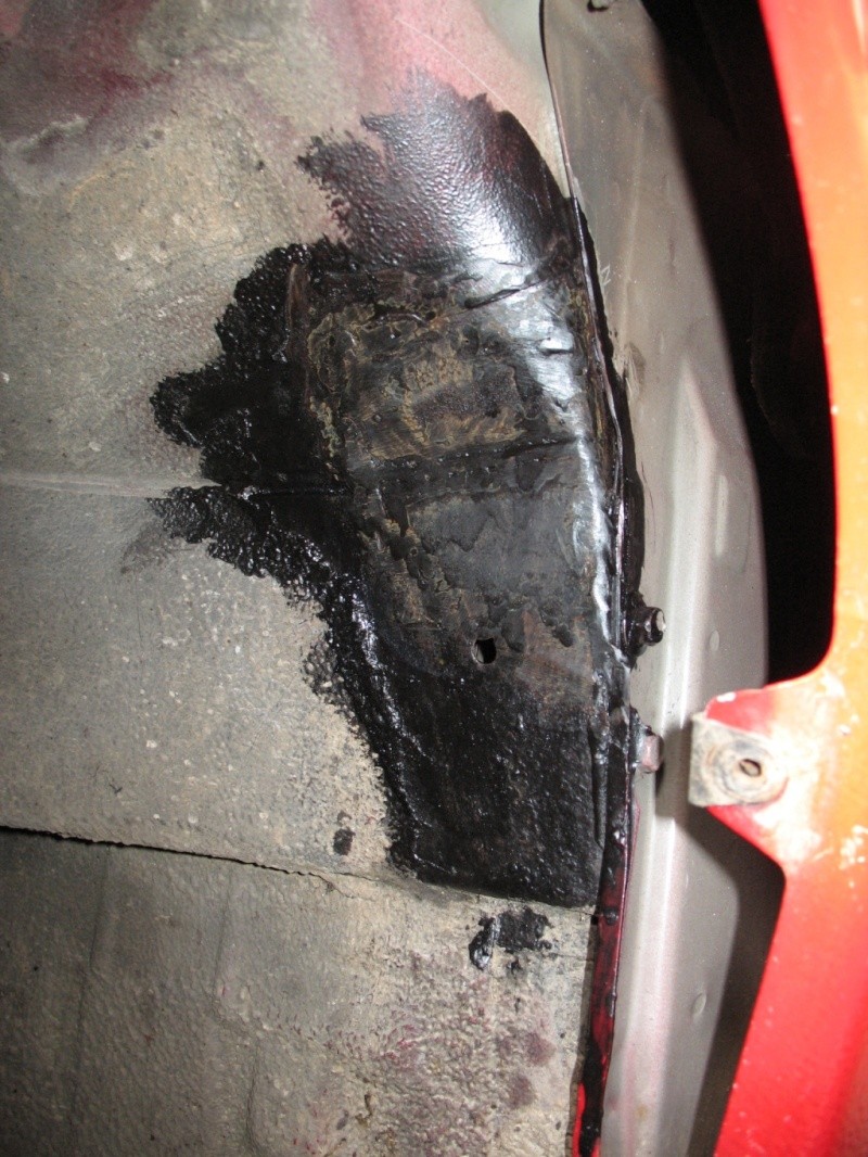

J'ai fini (ou plutôt mon pote carrossier en fait :jap: ) de refaire le petit bout rouillé que j'avais découpé dans le passage de roue avant gauche.
Pour mémoire :
Vous remarquerez que la découpe à été agrandi pour être certain de virer toute la partie pourries et repartir sur une base saine :) , j'ai badigeonner un bon coup tout ça avant de remonter le pare-boue, l'aut oà donc pu partir tranquille faire sa petite virée Ardéchoise :)
