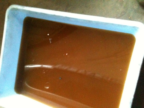

Hier j'ai fais l'entretien du circuit de refroidissement, mise en pression du circuit, pas de fuite, vidange, rincage du circuit a l'eau claire (circuit ouvert moteur tournant avec un remplissage permanent avec un tuyau d'eau), ensuite j'ai laisser un peu tourner a l'eau claire (circuit fermer) pour virer le maximum d'impureté puis re-vidanger et rempli avec du liquide neuf.
Je trouve que la photo éclairci la couleur réel du liquide , mais ca donne déjà une idée lol :ptdr:

oh god O_O
