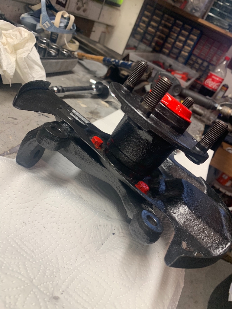

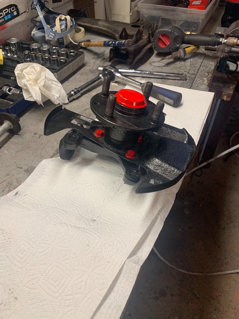

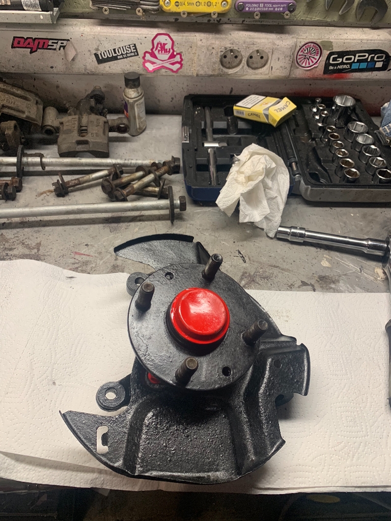

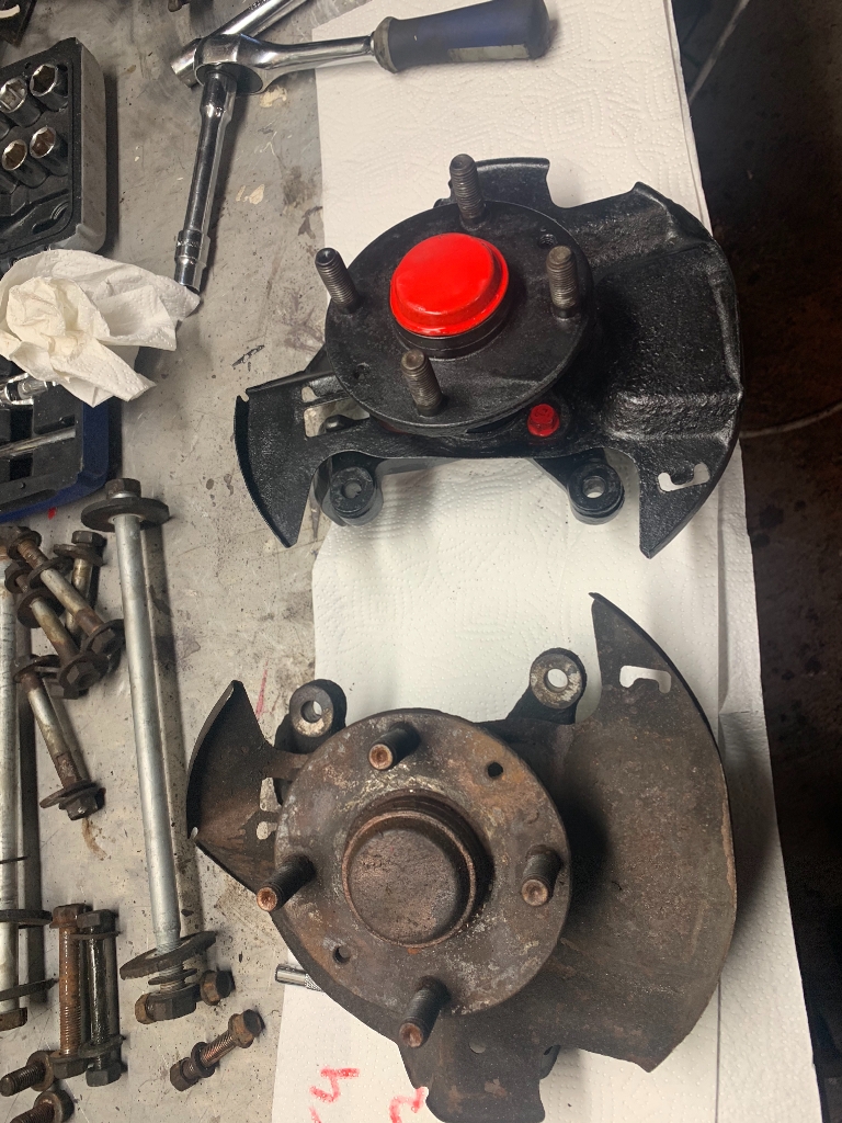

Petite comparaison entre une fusée rénovée et une pas encore touchée :love:

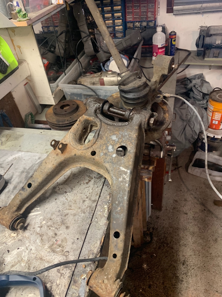

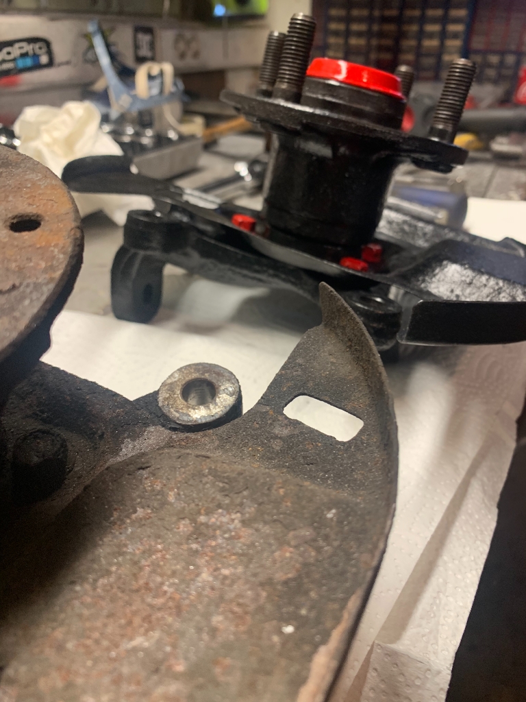

AU SECOURS ! :(
J’explique mon problème qui d’après moi doit être connu, car c’est le cas pour mes 2 triangles arrières.
Donc voilà la problématique: la vis traversant le triangle et la fusée arrière s’est soudée ou collée à la fusée ...
j’ai chauffé mis des masses de wd40 mais rien n’y fait.
J’ai vu l’axe coûte 30€ ce qui ferait 60€ si je devais coupé les axes en dernier recourt ...
je voulais donc savoir si vous aviez des techniques pour cette vis ...
Merciii :bave:
 Sujet du message : Re: Restauration mx5 na
Message Publié : Ven 25 Jan 2019, 15:57
Message(s) : 1625
Il me semble que c'est un point fragile qui a tendance à se rouiller et à se bloquer fortement .
Tu ne feras pas l'économie de ce boulon et tu seras heureux quand tu auras réussi à extraire la vis .
Bon courage pour la restauration :jap:
Message Publié : Ven 25 Jan 2019, 21:50
Message(s) : 1142
Localisation : IDF - 91
J'ai aussi galéré pour enlever les miens. Au final après du WD40 un peu partout je l'ai attaqué avec une massette de maçon et j'ai réussi à les sortir. J'ai même pu récupérer les vis en disquant l'extrémité matée par les coups.

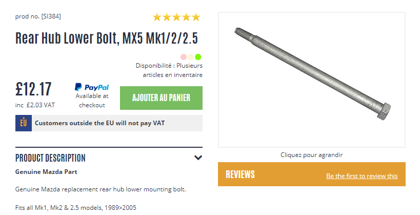

Sinon pour les vis, 12,17 Livres + 2,88 Livres (boulon) sur Mx5parts.

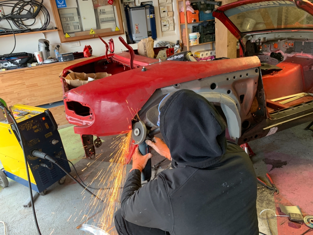

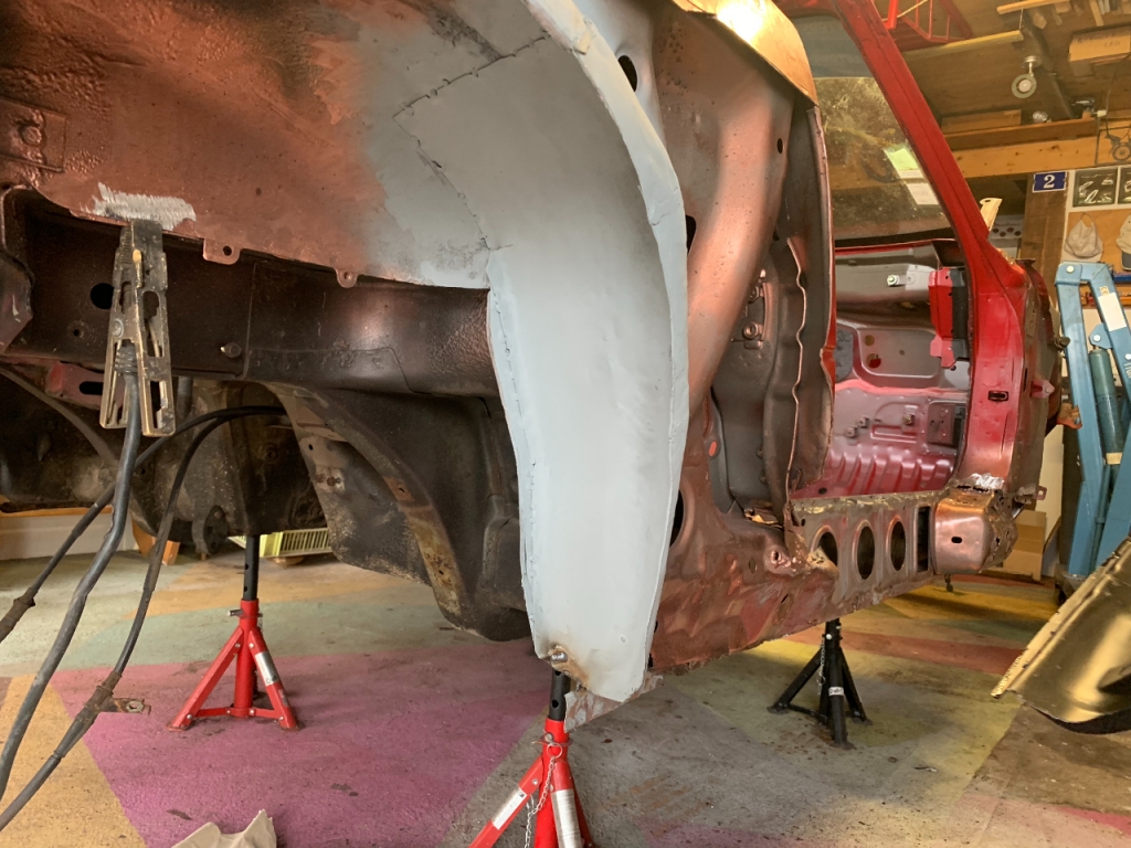

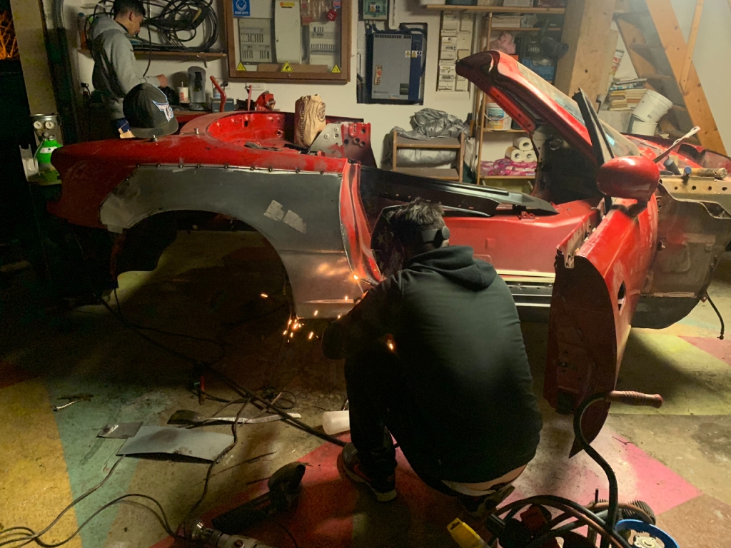

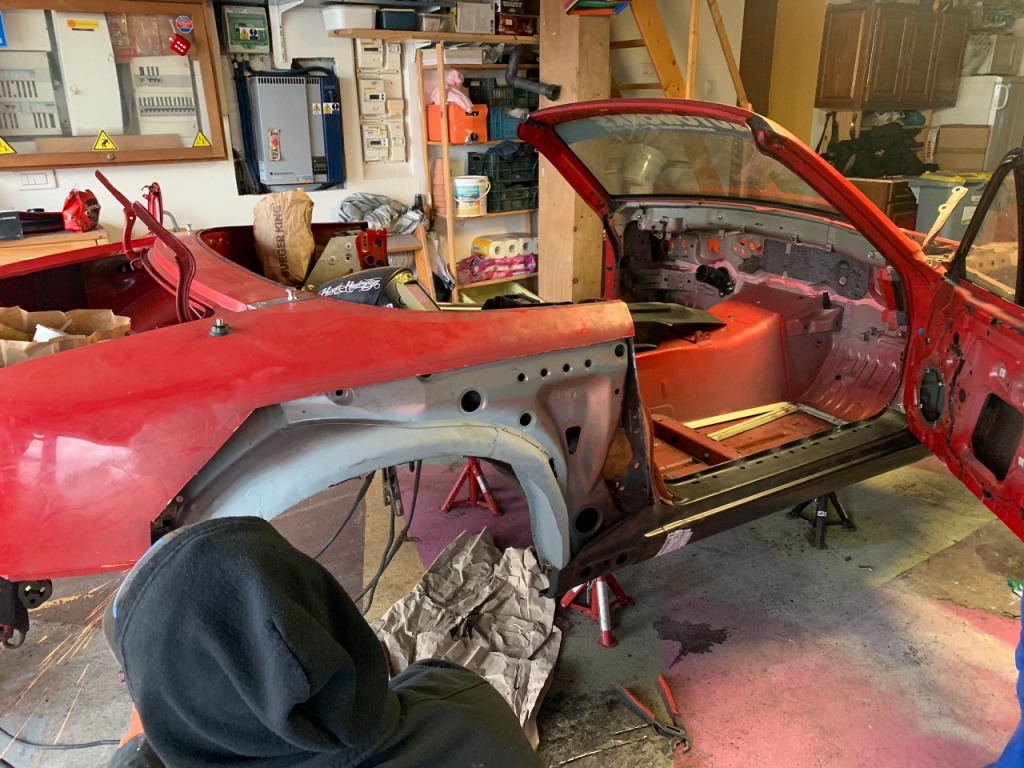

Première journée carrosserie :love:

Et la Mimix de Papa dort dehors de nouveau, après les motos et la Golf.
MX5 NA 1997 / MX5 NC 2006 / MX5 ND 2018 / Triumph Spitfire 1500 1977
Et de 3 Mimix en simultanées...

Toi , quand tu fais de la carrosserie , tu ne fais pas semblant :o

Pour les vis des triangles arrières je les ai eu en faisant de l'électrolyse.
Je les ai fait tremper 2-3 jours à électrolyser puis clé à choc et... miracle!
