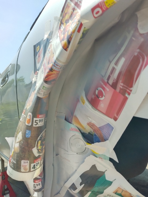

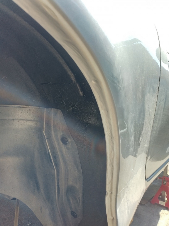

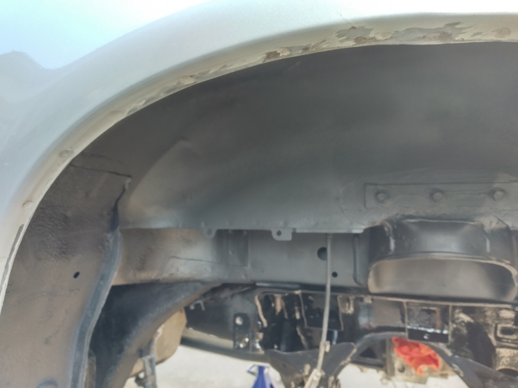

Un dernier grattage des contours d'aile pour enlever les traces de rouille :
Passage de l'apprêt, peinture et vernis :

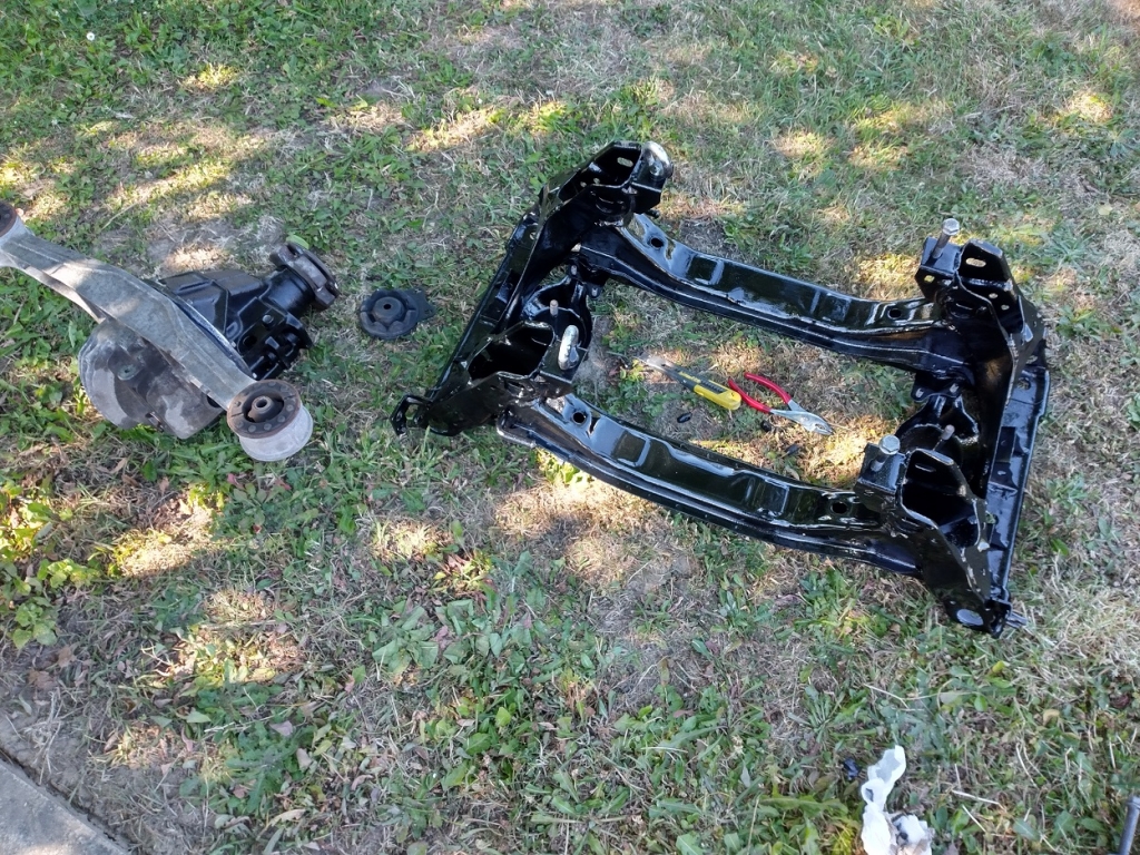

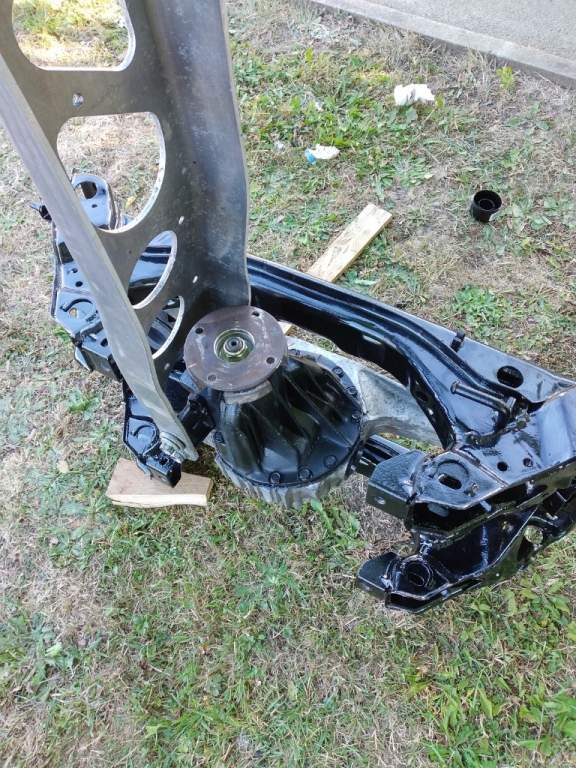

Montage du berceau :

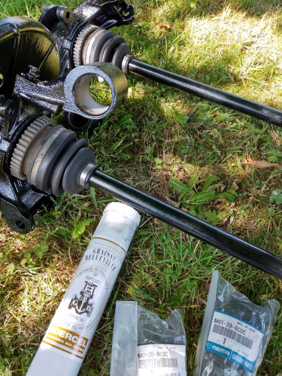

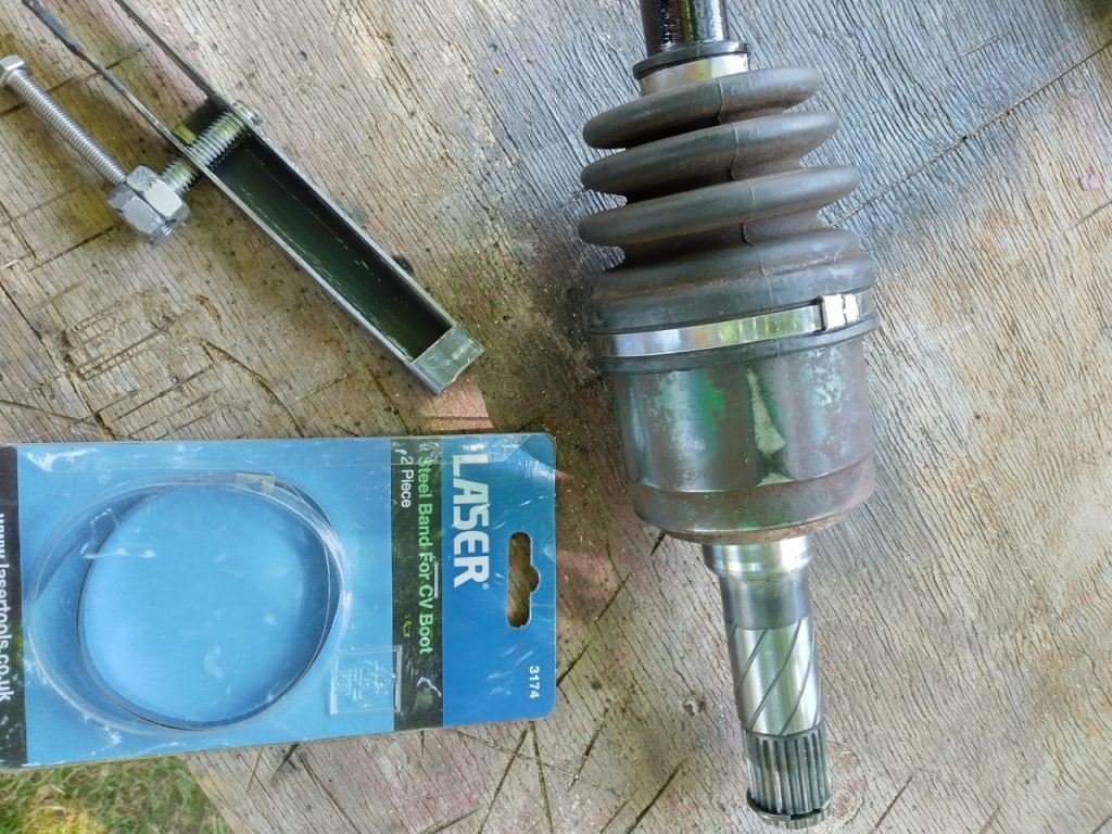

On remonte les triangles, les suspensions. Après ça, il faut préparer les cardans, car il a fallu retirer un soufflet : j'avais comme un bruit de roulement, qui s'accentuait en tournant à droite.
Je pensais au roulement de moyeu gauche, mais en déplaçant les cardans je remarque qu'il reste bloqué sur le côté, il ne joue pas son rôle de rotule.
C'est le circlip à l'intérieur, qui retient l'axe, qui s'est cassé et le coince :etonne:
Je n'ai pas encore pu rouler, mais je suis sûr que c'est ça qui provoque le bruit.
On en a profité pour ouvrir les soufflets, remplacer le circlip cassé, et re-graisser tout ça. Dans la manip', un des colliers s'est fragilisé au resserrage, il faut donc le remplacer.
J'en profite aussi pour mettre les nouveaux silentblocs. Je n'ai pas pris de photos, mais tout l'arrière en a eu des nouveaux. Au final, je ne sais pas si c'était nécessaire car les anciens étaient encore bien rigides.

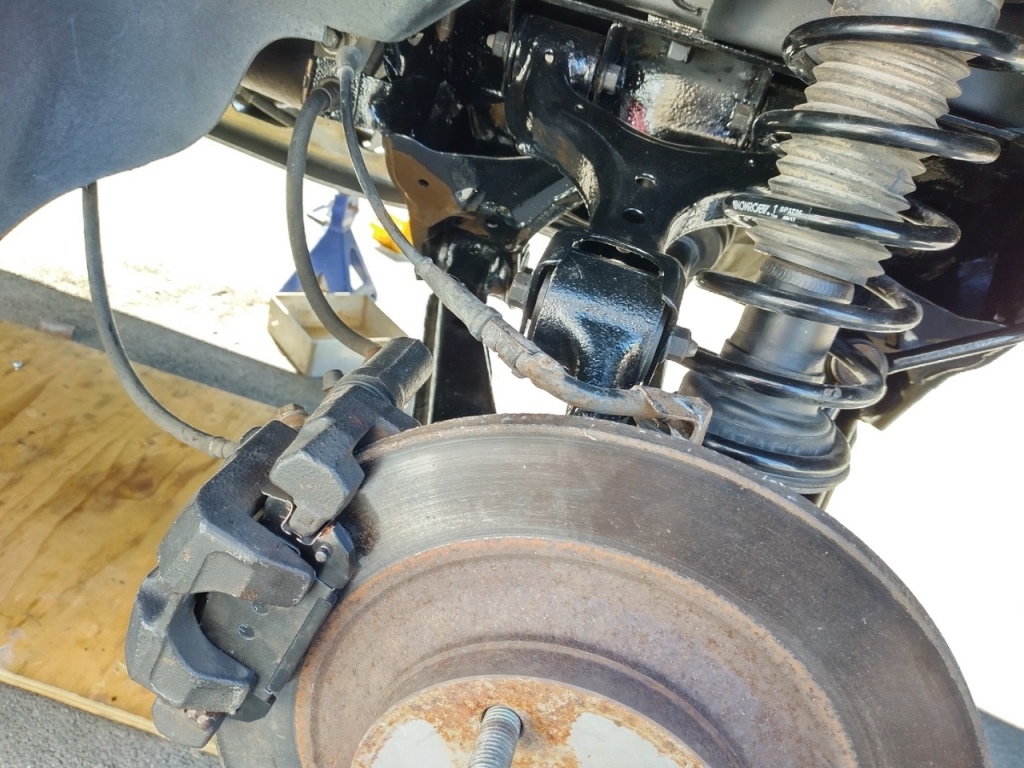

Montage des cardans, et des étriers de frein avec des plaquettes neuves.
Les durites de frein sont remises et serrées, la prochaine fois ce sera purge et réglage du frein pour ajuster le frein à main.
Enfin, montage de la barre anti-roulis. Elle sera serrée une fois la voiture au sol.

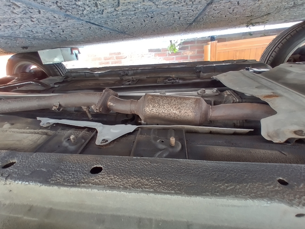

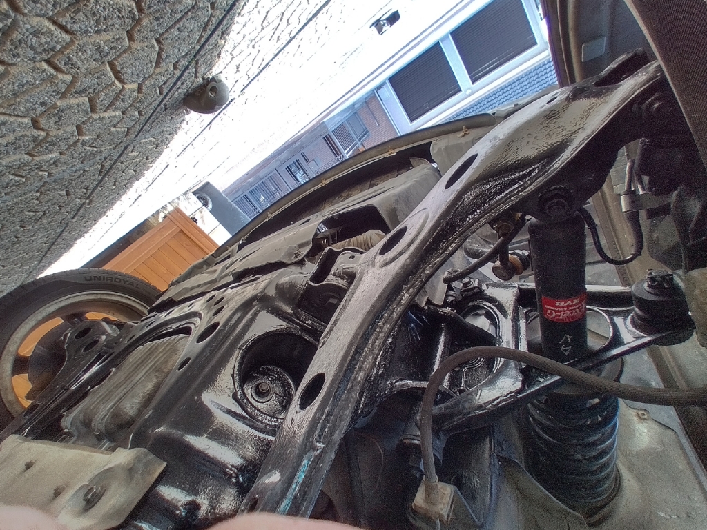

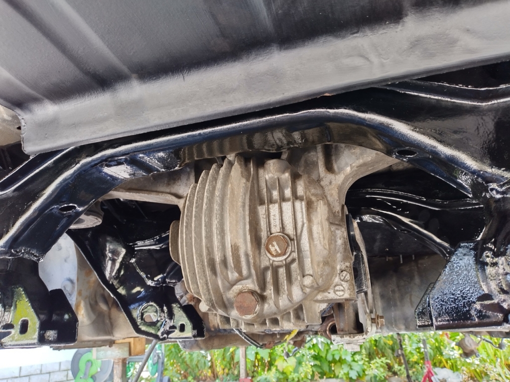

Les travaux sont finis, voici l'état du berceau avant, et les dessous de caisse.
La géométrie a été faite, comportement nickel, elle a même moins tendance à partir de l'arrière, c'est plus rassurant.
