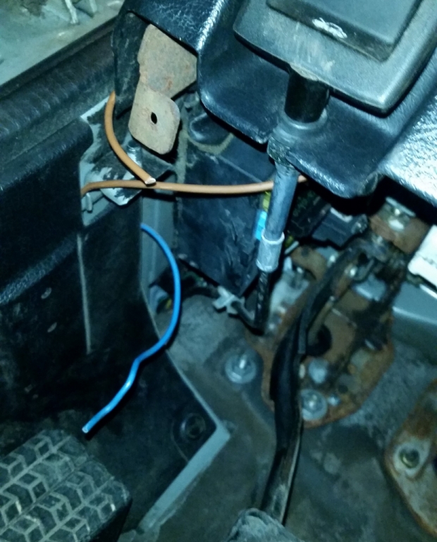

J'ai trouvé la boîte à fusibles :D
Je ne l'avais d'abord pas vue, c'est en regardant la photo que j'ai aperçu les fusibles. J'ai un câble coupé qui se promène. On dirait vraiment un truc maison. Il y a un coupe-circuit sur la voiture. Ce n'est a priori pas lui, car il fonctionne.
