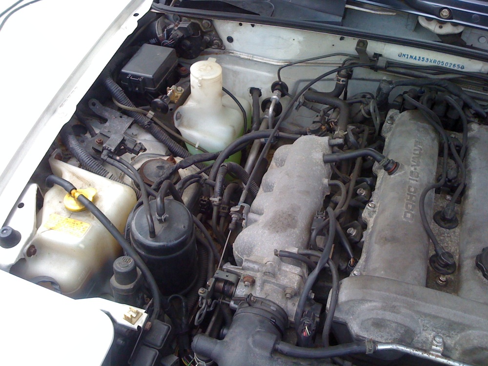

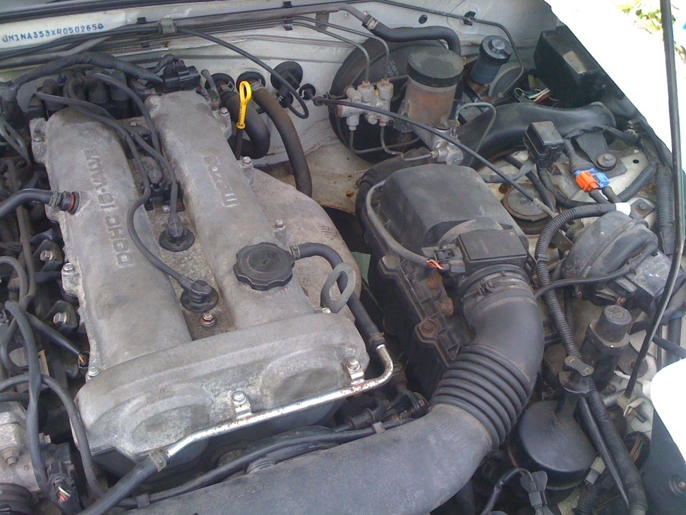

Pour l'instant, je pense qu'il faut:
Le comodo spécifique
Interrupteur
Le module électronique
Le cylindre qui tire un câble.
Le rail de contrôle de gaz.

Tiens si ça peut t'aider:
Si je me trompe pas c'est le bloc rond noir a droite sur la deuxième photo.

Oui. :oui:
Par contre, quand je voie la taille du bouzin, ca me fais un peu peur pour les frais de ports...

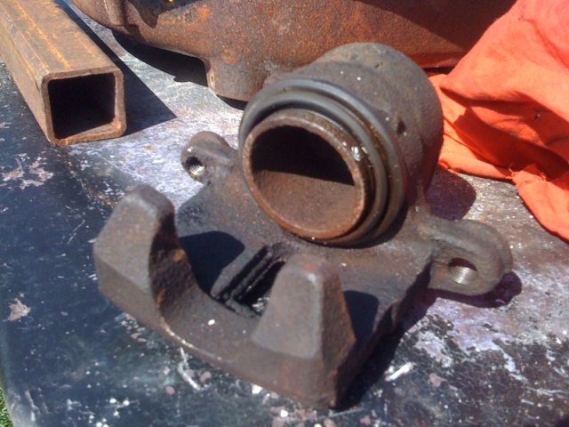

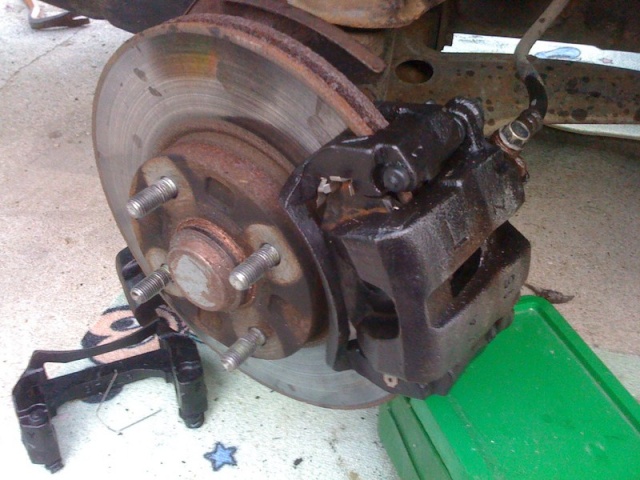

Il y a quelques mois mes freins avant se bloquaient régulièrement et m’obligeaient à démonter la roue pour les débloquer. De plus la voiture tremblait et n’avançait plus :(
J'ai donc commander un kit de réfection pour les étriers avant chez Mx5parts.
Avant le démontage, on voit que c'est bien rouillé et grippé mais mon ami le WD40 à eu raison des vis sans trop d'effort :aie:
Quand on voit l'état on comprend pourquoi sa bloque.
Les joints HS avec un tas de débris et de rouille dans le logement du piston, j'ai lutté comme un malade à le faire sortir.

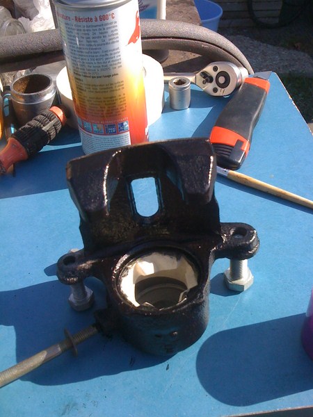

On retire les vieux joints foutus, un coup de brosse métallique , antirouille et peinture HT noir
Joints neufs remontés , un peu galéré pour le joint de piston.
Une fois remonté
J'en ai profité pour changer le vieux liquide de frein marron foncé par du DOT 5.1 tout neuf :)
Le freinage n'a pas énormément changer, je le trouve juste plus réactif.

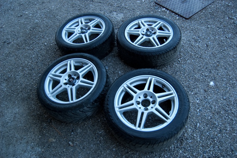

Le mois dernier j'ai refait entièrement l'entourage du pare-brise qui rouillait et j'ai acheté des jantes en 15" la semaine dernière.

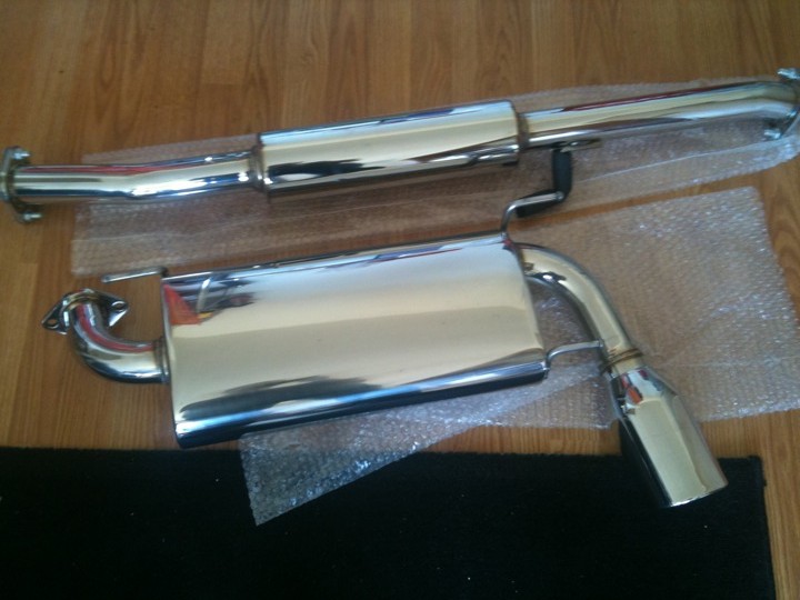

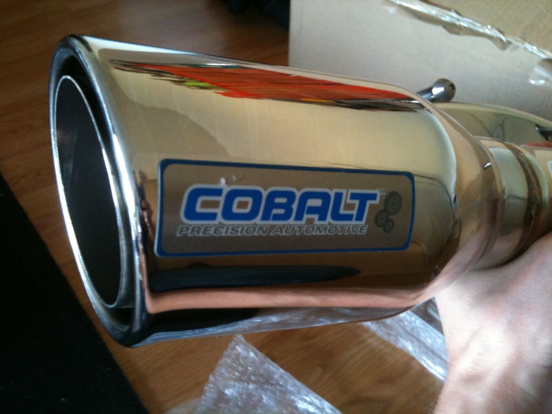

Mon silencieux étant mort , j'avais décidé de le remplacer pour mettre quelque chose de plus agréable niveau esthétique et sonorité.
Après quelques jours d'hésitation et de recherche sur le web, mon choix s'est porté sur un Cobalt chez Moss Europe, de plus ils ont des soldes en ce moment et cela m'a permis d'obtenir -15% dessus, c'était donc plutôt intéressant.
Je tiens d’ailleurs à souligner leur rapidité de réponse aux mails et la rapidité d'envoi , commandé jeudi reçu ce matin :o .
Donc voila ce que UPS m'a agréablement livré par surprise ce matin :)
Il est vraiment beau :love2: , brillant et les soudures sont bien faite, j'ai hâte de voir le bruit une fois monté.
La sortie est assez grosse ( 10cm de large) mais pas non plus choquante, a voir monté sur la voiture...
Malheureusement le garage qui doit me le monter n'a pas de place avant la semaine prochaine, l'attente va être longue.

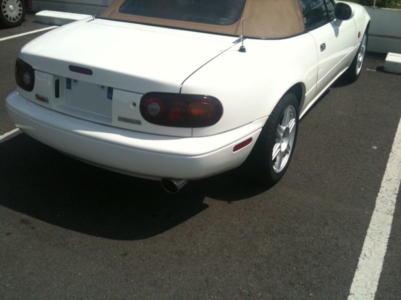

La ligne et les jantes ont été montés mais avec des Dunlop fastreponse au lieu des Toyo.
Le bruit de la ligne est correct à bas régime, légèrement rauque et moins bruyant que mon échappement percé, et elle s'entend beaucoup plus quand on ouvre les gaz ,mais ça reste supportable sur un long trajet. Et je trouve que la sortie est vraiment belle et ne choque pas.
Les jantes lui vont mieux que je ne le pensait :love2: . Il me reste a trouver des caches centraux.
