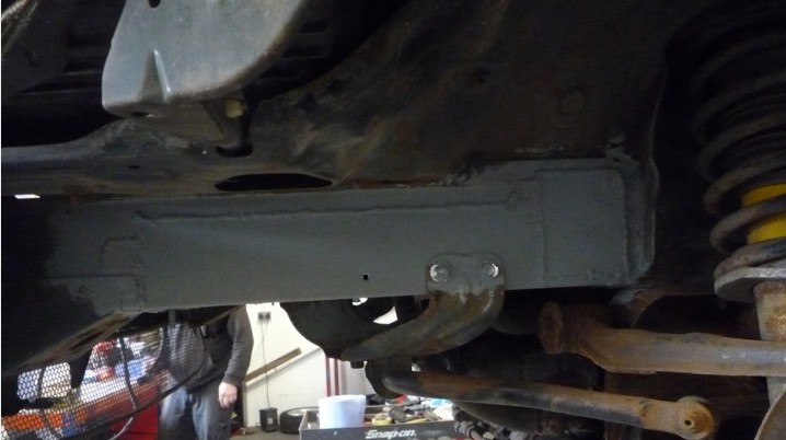

Oui, Stéph, ça parait étonnant ce carré de soudure ... un renfort jugé nécessaire ?

Ou alors il a vu que la rouille montait plus haut que son morceau de tôle habituel ?
Et pour éviter de rajouter simplement un morceau de 1cm de haut au dessus de sa tôle (ce qui aurait fait bidouillage), il a découpé le bout et soudé un morceau plus grand au bout (le carré rouge)?
EDIT : c'est bien ça ! La marque blanche en haut correspond à la taille de leur tôle, et on voit qu'ils ont gratté plus haut au bout.
EDIT 2 : même chose tout au bout à gauche, le petit carré

Exact, bien vu :bien:

Même si tout le travail fait est super ! Je ne comprend pas pourquoi ne pas avoir meulé les soudures ça prend 5 minutes et ça aurait été parfait.

Parce que la MX5 c'est plus un T34 qu'un Panther...

Peut-être aussi pour ne pas risquer d'affaiblir inutilement la soudure.

J'avais parlé de ces réparations au mec du CT en 2016, en lui montrant les photos de Mx5Restorer, ça ne l'avait pas choqué. Après, ça n'a pas valeur de parole d'évangile :tantpis: Et je ne compte pas claironner dans le centre de CT que j'ai fais tronçonner mes longerons...
A noter que les photos montrent la réparation brute de sortie d'atelier, sans les caches plastiques. Avec les caches et les roues, c'est quasi invisible, d'autant plus qu'entretemps, ça été repeint et que la voiture a aussi reçu ce traitement :
