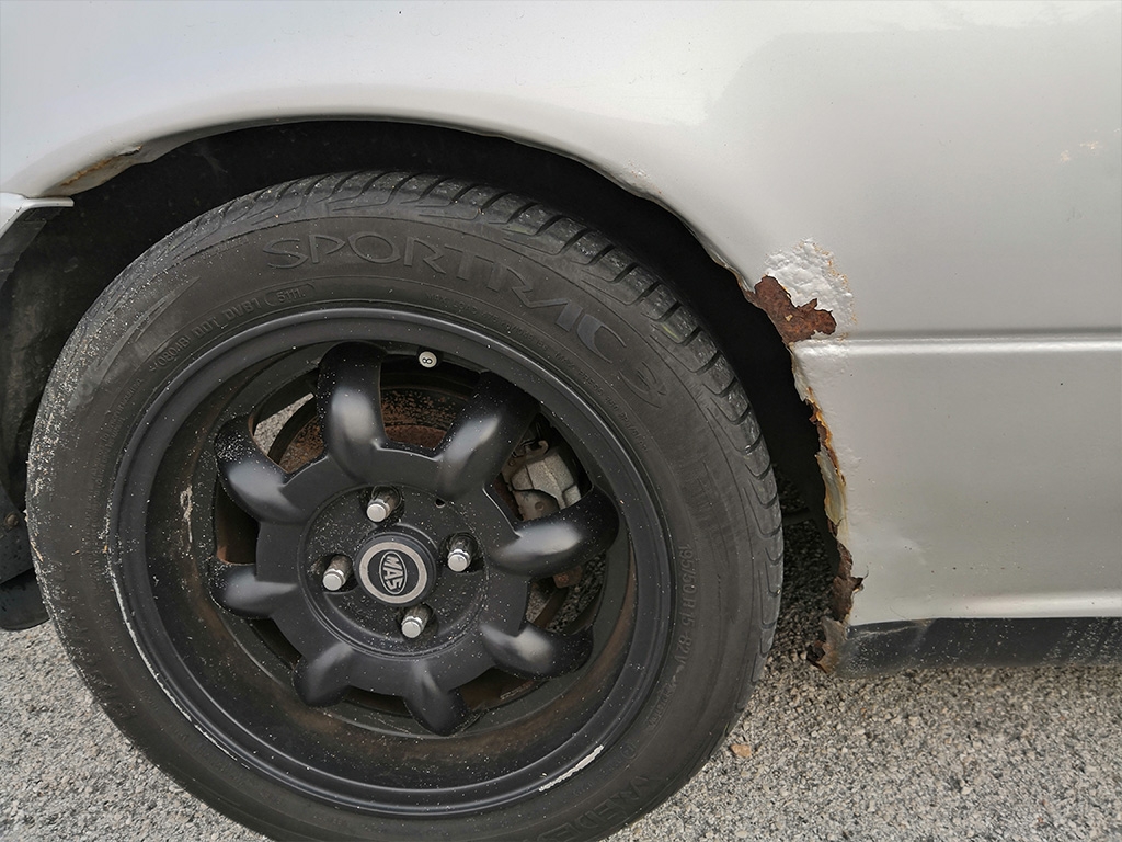

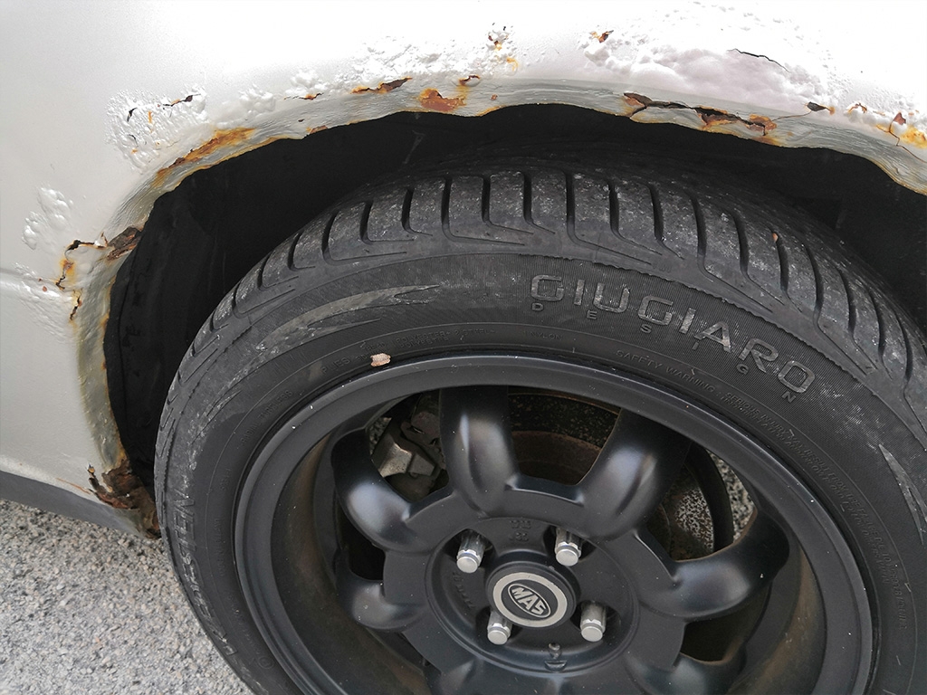

Voilà quelques photos de la caisse que je vais si tout va bien récupérer. En espérant ne pas trop polluer ton sujet. Il y a du boulot, mais j'espère un peu moins que toi quand même lol

La vache les ailes :o
Euh... je n'en suis pas certain. Si les ailes sont autant bouffées, le reste ne doit pas être triste :aie:
Pour le reste, je suis relativement d'accord: en trouver une (vraiment) pas chère, (vraiment) pourrie, et ajouter un gros billet pour repartir sur une base saine.
Mais là, quand ils vont commencer à gratter et découper, je peux parier qu'ils vont trouver du très vilain. Sur le site de Mx5Restorer, tu as une page pour demander un devis en joignant une photo. Envoie leur ça, pour voir leur réponse :)

Merci de me faire peur :aie:
Quand je disais moins de boulot, c'est que le planché n'a pas l'air aéré comme le tien :p. Mais oui, il y a surement plus de boulot sur les ailes lol. Bon après j'attend que le mec la passe au CT, je lui ai dit que je prenais même avec contre visite pour peu que j'ai pas un chassis complètement HS avec défaillance critique.
J'ai déjà envoyé les photos sur FB à MX5 Restorer puisqu'ils m'avaient déjà repondu pour autre chose, je vais passer par leur formulaire du coup.

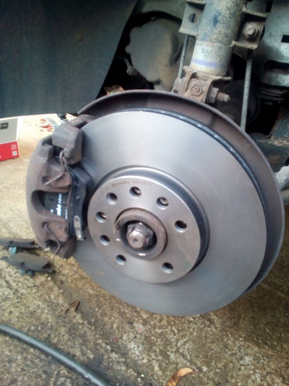

On commence par changer les disques et plaquettes AR, pas de photos, vous connaissez, rien d'extraordinaire.

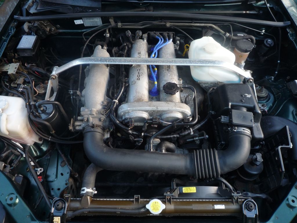

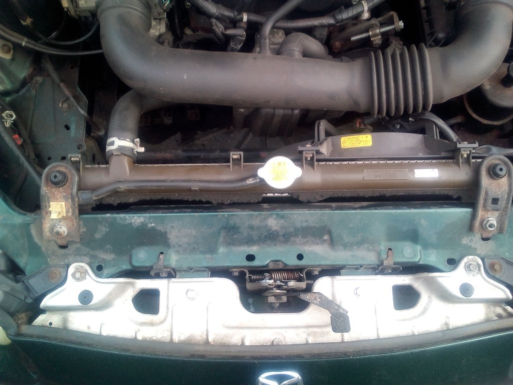

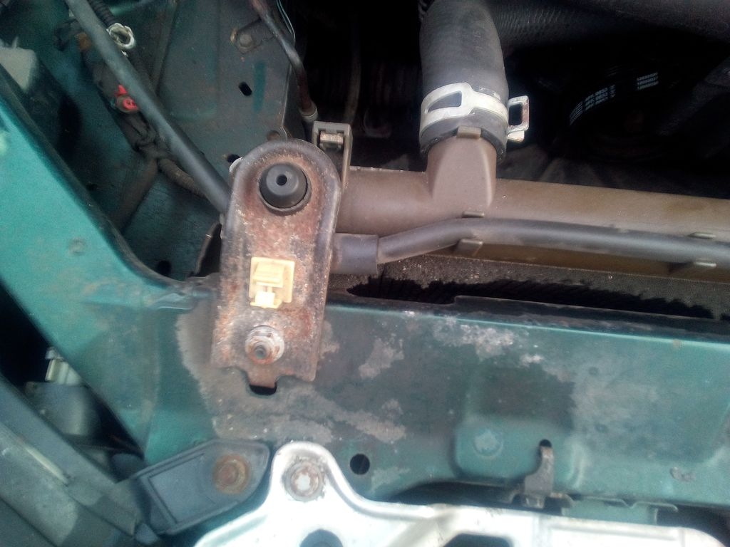

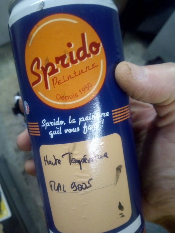

Ca fait des années que ma baie moteur était DE-GUEU-LASSE, la honte. Sans vouloir en faire une garage queen ni participer au concours d'élégance de Peeble Beach, y a quand même un minimum :sic:

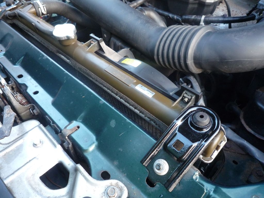

Les 2 supports de radiateur donnent le ton dès qu'on ouvre le capot :oops:
Ca tient par une vis, direction le garage, un ponçage/dégraissage...
J'ai découvert les peintures Spirido, sur le site du même nom http://www.sprido-peinture.com/
Ils ont pas mal de trucs un peu spécifiques en aérosol avec buse qui imite celle d'un pistolet.
Il me restait un fond de noir brillant HT, ça fera l'affaire
Un coup de pchit, ça fait tout de suite plus propre :love:
Puis, un coup de nettoyant moteur GS27, rinçage, séchage à l'air comprimé, démarrage du moteur, finition à la microfibre. C'est pas show room, mais je n'ai plus honte de soulever le capot :bien:

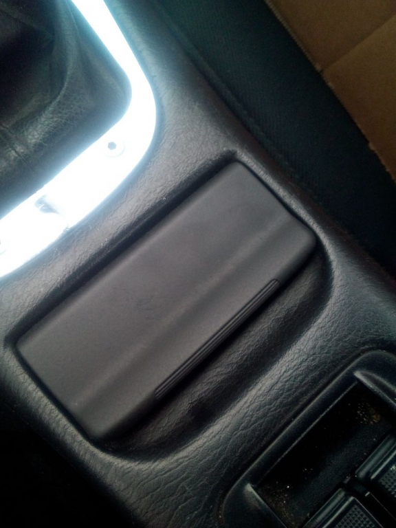

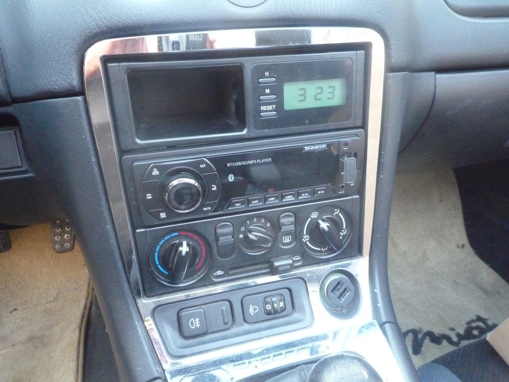

Dé-tuning de l'intérieur avec suppression des manos T° et pression d'huile, reliquats de l'époque ou je roulais un peu sur circuit.
Je les vire, et repose la "cubi-box" et horloge d'origine que j'avais précieusement conservé.

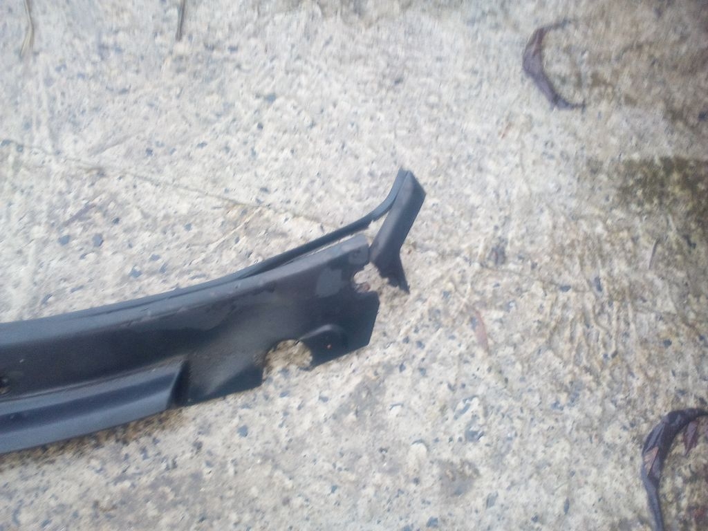

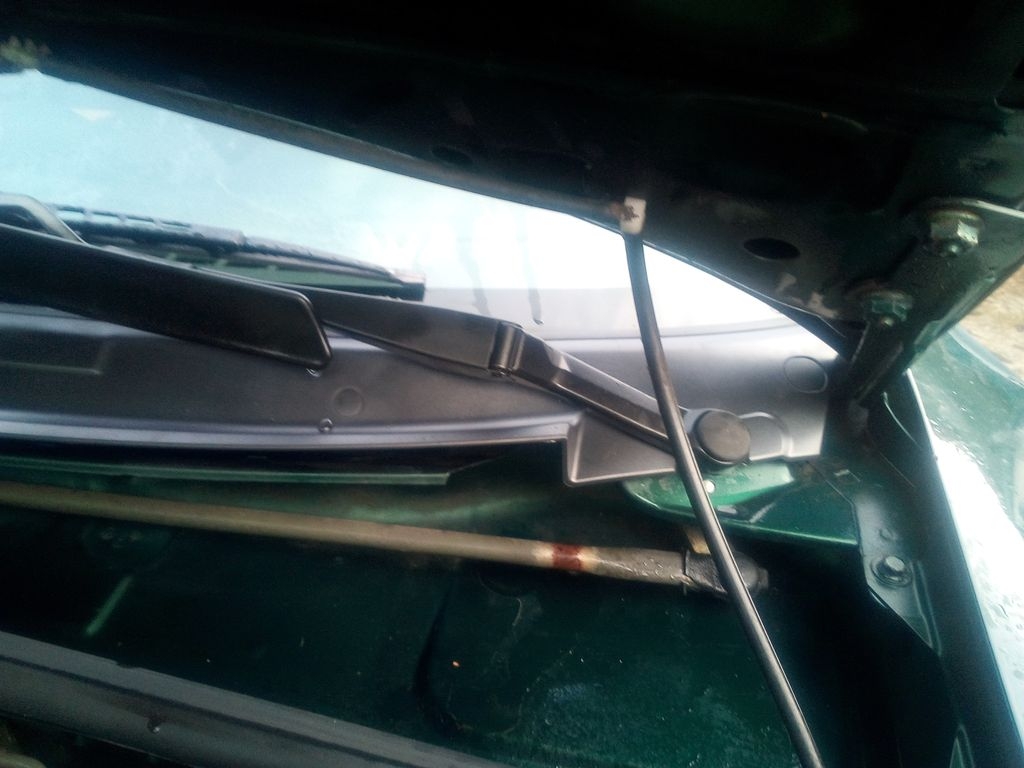

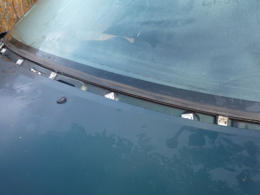

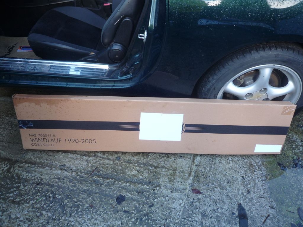

Ensuite, encore un truc qui trainait depuis des mois et qui me saoulait: le plastique sous le parebrise était cassé.
Avantage, Mecatechnic est à 15 minutes de la maison, je peux commander en ligne, et aller chercher les pièces 2h plus tard 8-)
Alors oui, ils sont un peu plus chers que Mx5Parts/ILM, mais je n'ai pas de frais de port, et en cas de galère, je passe commande et j'ai les pièces le jour même. Ca c'est cool :oui:
La pièce d'origine était en rupture, j'ai pris l'adaptable. Des autocollants masquent des parties du carton, mais la réf NAB-xxxxx-IL ne laisse pas de doute
Je décolle un autocollant blanc, ta-daaaaaa :D
Bizarre de vouloir marquer le fournisseur, ou alors c'est pour éviter d'indiquer sur leur site que c'est de la pièce ILM et que les clients aillent commander directement là bas :?
Bref, la pièce tient par 2 grosses vis aux extrémités, et 5 plus petites au milieu. Elles sont cachées par des bouchons, à enlever avec un tournevis très très fin, et prudemment pour ne pas ripper et mettre un coup dans le capot ou le pare brise.
Il faut préalablement déposer les essuie-glaces, chacun tient par un écrou de 12. Ils sont venus en tirant dessus, j'ai eu peur car ça peut être parfois problématique, il se vend des extracteurs d'essuie-glaces, mais pas besoin ici.
On peut massacrer les bouchons, la pièce ILM est fournie avec les nouveaux caches et des vis neuves (ça ne semble pas être le cas de la pièce OEM, à vérifier) Tant mieux, en faisant délicatement levier, les bouts de plastique de 20 ans ont sauté comme des bouchons de champagne, 2 sont partis au dessus du grillage et sont arrivés dans le jardin du voisin :blague:
Les vis sont venus sans difficultés, à ma grande surprise.
La pièce pétée dégage
On nettoie soigneusement, et on repose en sens inverse. J'avais commandé les 2 grosses vis extérieures en neuf, mais ça n'était finalement pas nécessaire, les anciennes étaient en bon état et sont venues sans que je n'ai à massacrer leur têtes.
Les 5 petites vis ILM sont plus petites que celles d'origine, mais peu importe, ça fonctionne. Là aussi, j'aurais pu réutiliser les anciennes. Seuls les bouchons sont pour moi à changer systématiquement.
Et voilà, pour de l'adaptable, ça va, les trous tombent en face. La couleur me semble légèrement différente, mais la pièce d'origine avait subi les intempéries et les UV pendant 20 ans, donc sa teinte ne peut plus être certifiée exacte :D
En tout cas, ça fait propre.

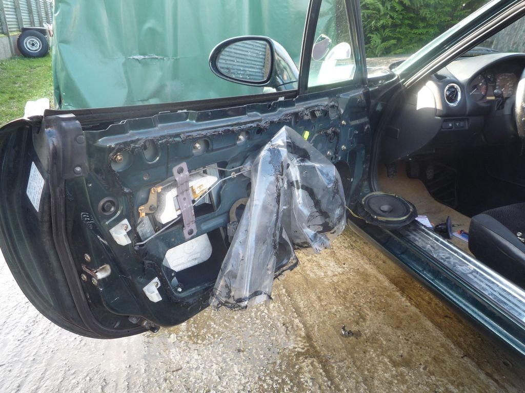

Avant dernière étape, réparer le lève vitre. L'opération la plus pénible sur une Mx...
Pause car la nuit tombait.

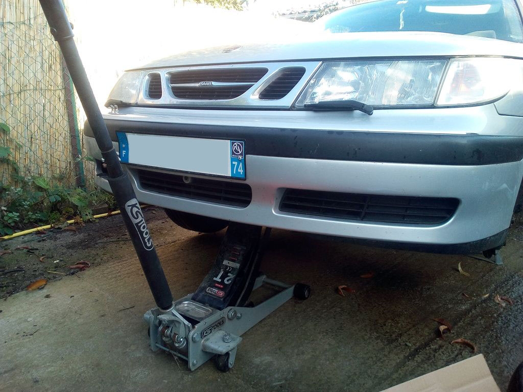

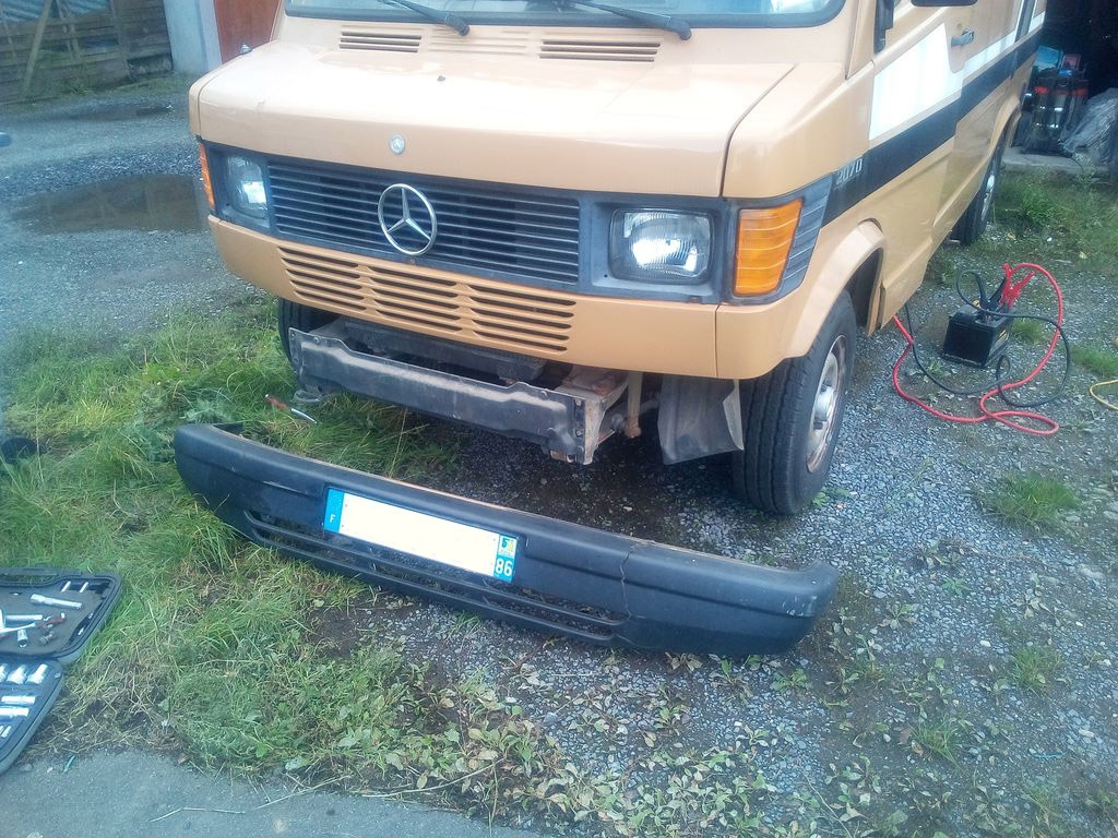

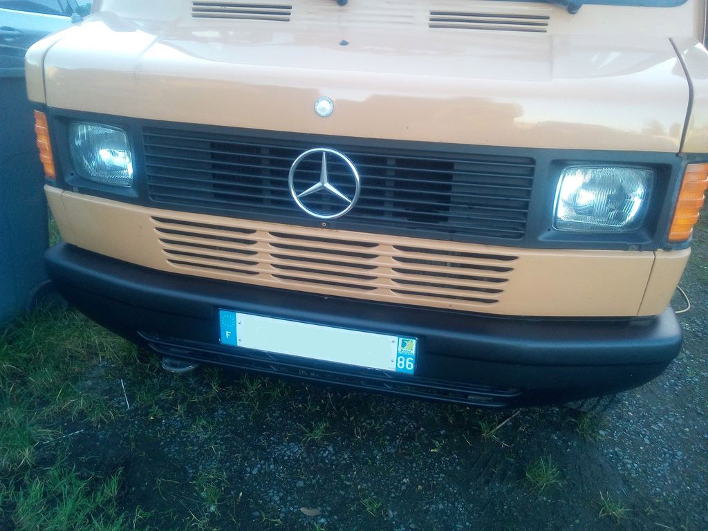

Pare choc AV fissuré sur le van. Merci au mec qui a fait demi tour et tapé dedans, ça ne peut pas être autre chose :tantpis:
Dépose, collage de pattes de renfort derrière, ponçage, masticage, ponçage, peinture pare choc noir de chez Spirido. Voilà qui est mieux. J'en ai profité pour remettre un voile sur la calandre.
Le fond de bombe noir plastique qui restait pour le cendrier, bin maintenant vous savez d'où il vient.
