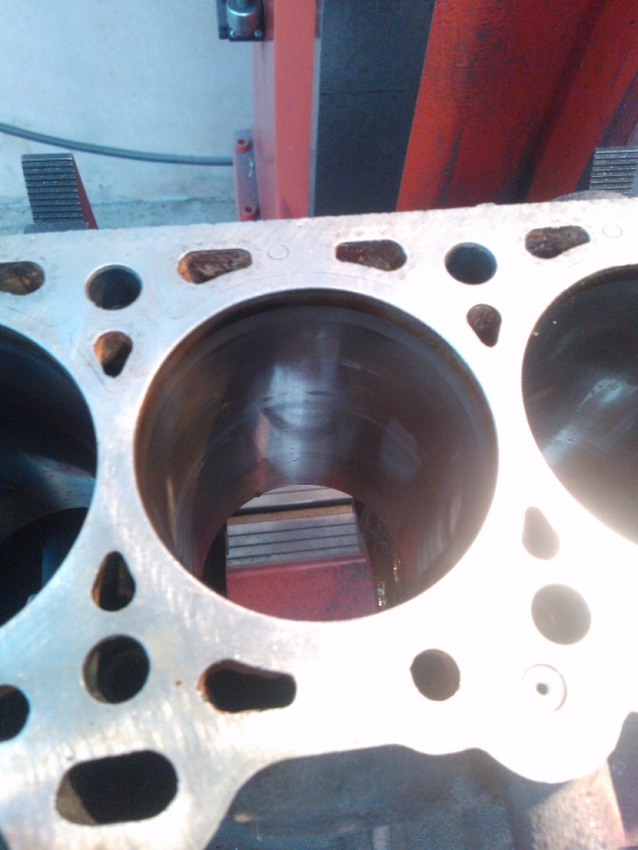

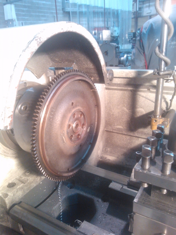

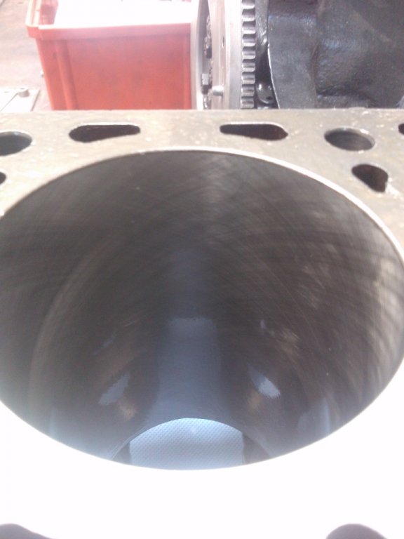

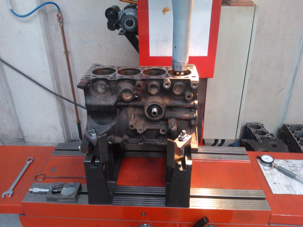

quelques photo du travail sur le moteur:

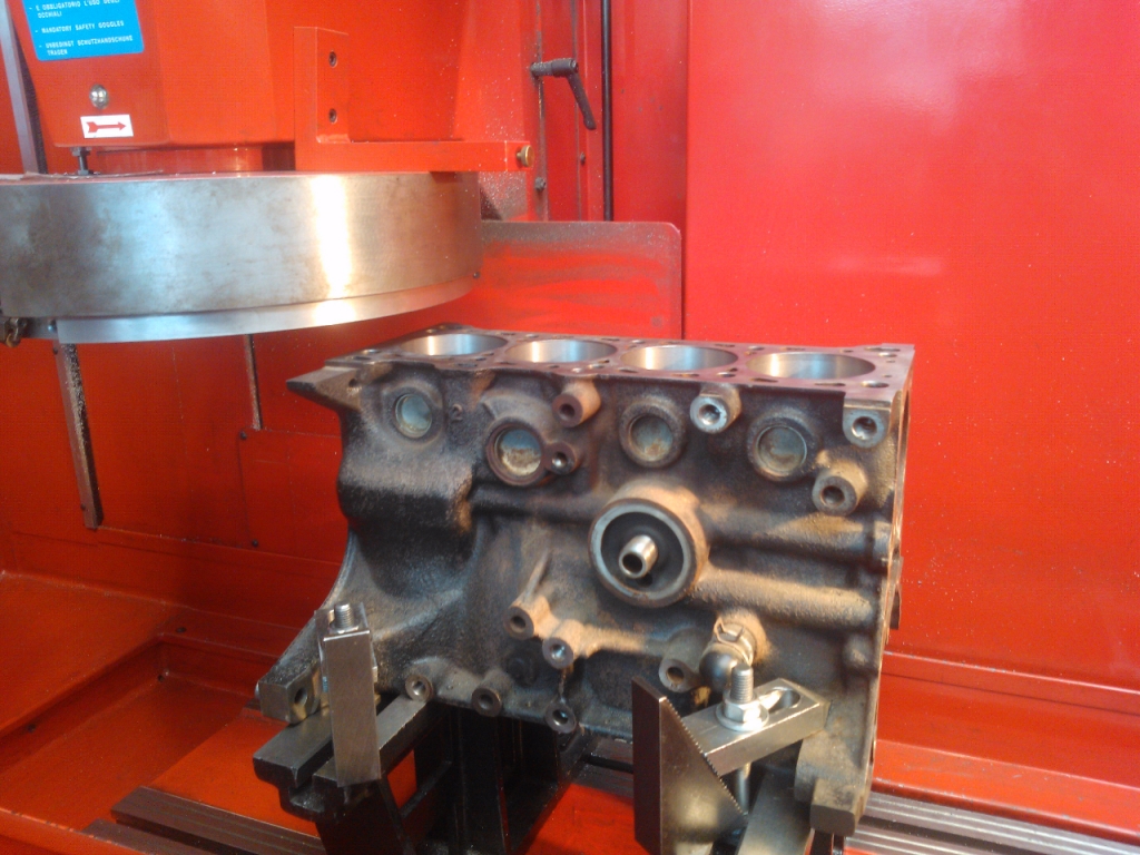

bloc sur l'aléseuse:
cylindre d'origine
cylindre apres alésage

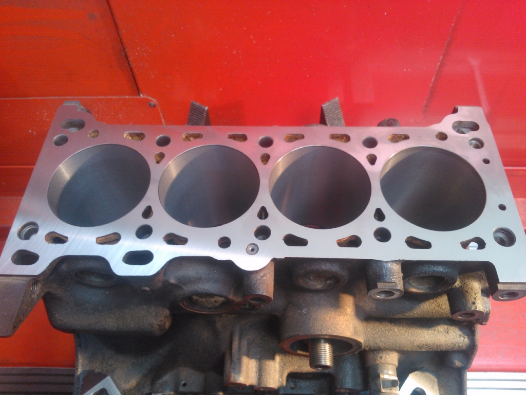

bloc sur la planeuse:
planage du plan de joint, -0.1mm pour enlever toute les traces.

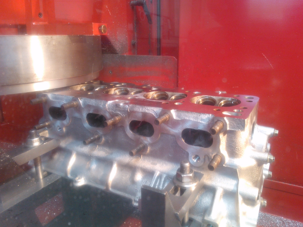

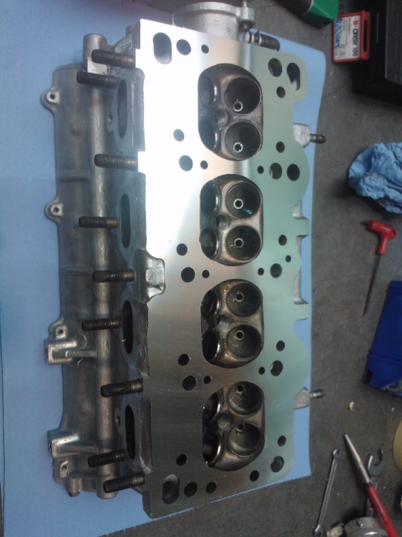

culasse sur la planeuse:
-0.7mm dont -0.5mm pour la remettre a plat:

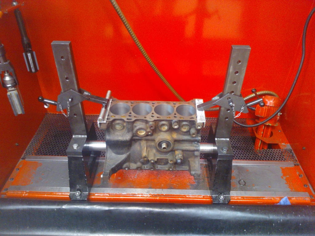

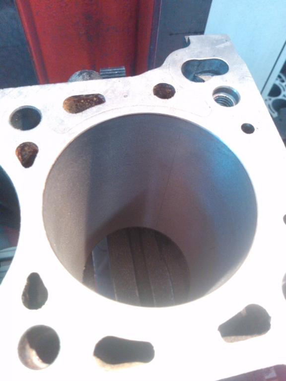

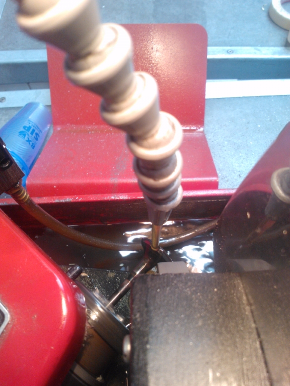

bloc sur la honeuse:
honage du bloc
cylindre apres honage:

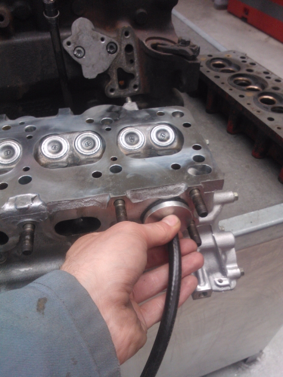

rectification des soupapes
teste de dépression pour voir si les soupapes sont bien étanche

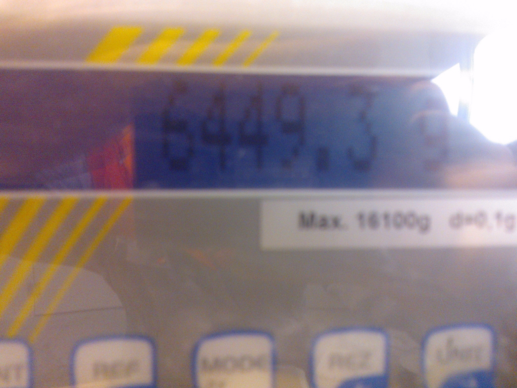

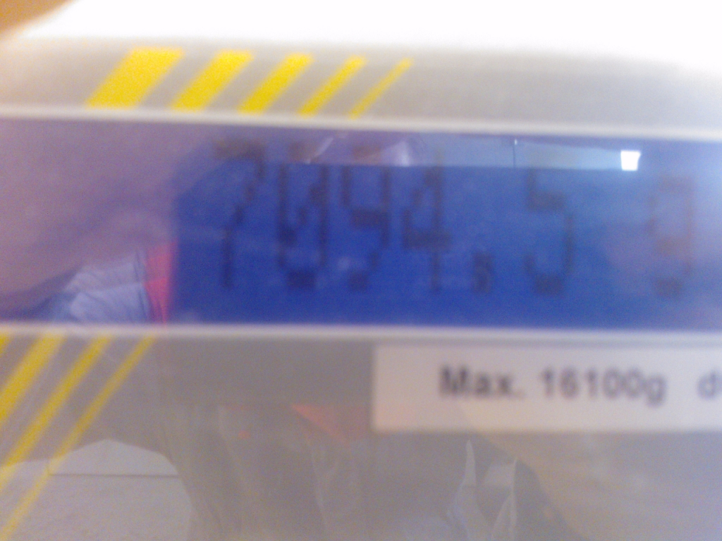

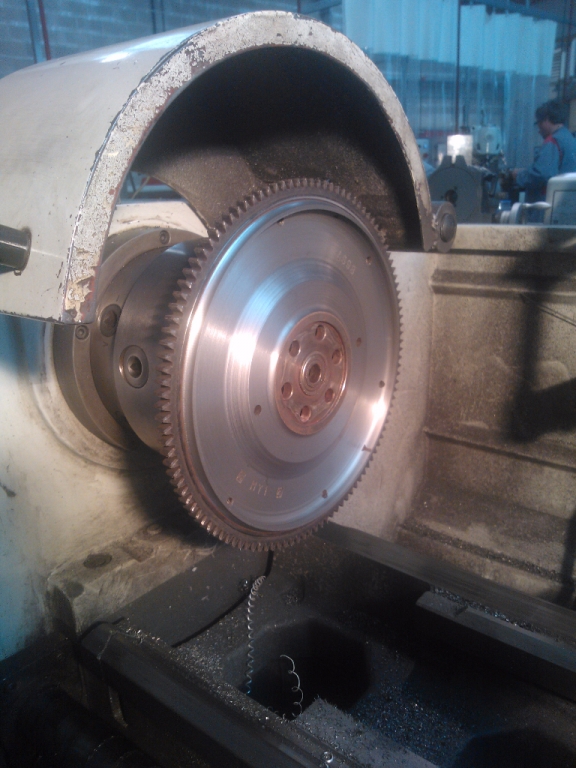

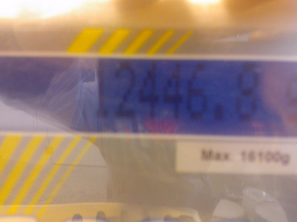

masse du volant moteur avant allègement:
volant moteur d'origine:
apres usinage:
masse apres alègement

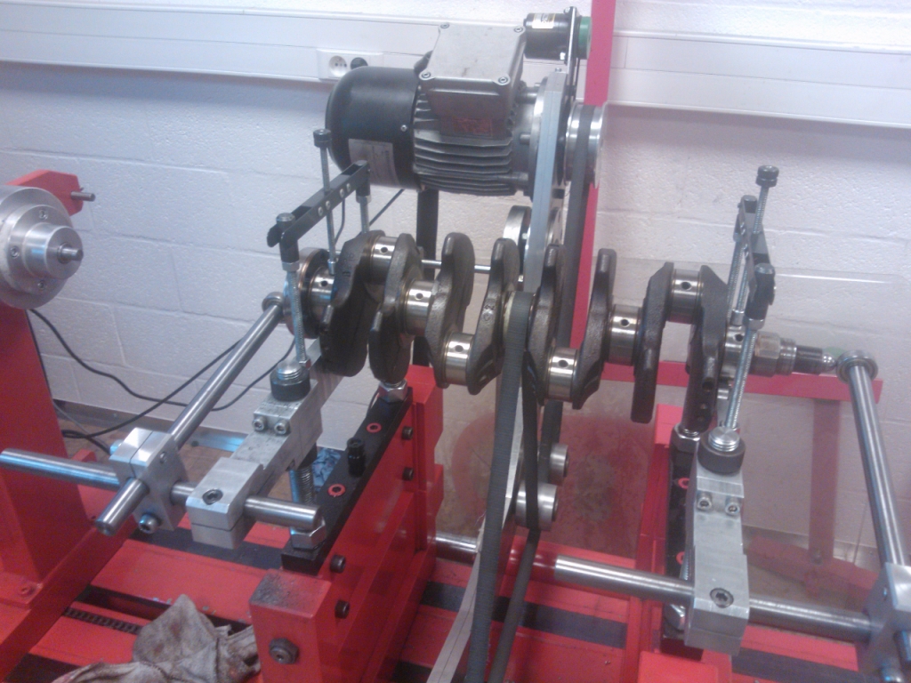

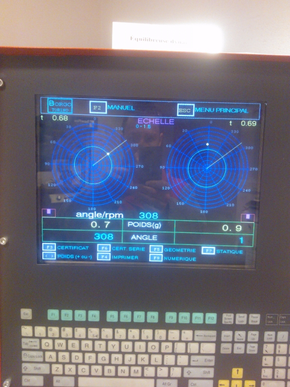

masse du vilebrequin d'origine (il n'a pas été allégé par la suite):
vilebrequin sur l'équilibreuse (0.9gr d'un coté, 0.7gr de l'autre, 0.5gr et 0.7gr apres équilibrage)
ensuite j'ai équilibré le volant moteur sur le vilebrequin mais j'ai pas de photo l'ensemble.
il y avait 2.4gr de balourd, je suis descendu jusqu'a 0.8gr.
Message Publié : Sam 2 Mai 2015, 15:37
Message(s) : 3646
Sympa les modifications :etonne:

Message Publié : Sam 2 Mai 2015, 15:49
Message(s) : 761
du bon boulot, chapeau :bien:

Message Publié : Dim 3 Mai 2015, 09:07
Inscription : Jeu 6 Mars 2014, 19:25
Message(s) : 292
On dit merci Julien :D !
Même pas besoin de mettre mon poste à jour, on le fait pour moi ;)
Je suis vraiment chanceux :D
Je vous posterez des photos du remontage ainsi que le reste du boulot que j'ai fait dessus :)
Rénovation complète d'une NA d'un petit Belge
Message Publié : Dim 3 Mai 2015, 09:18
Message(s) : 22988
Bravo c'est vraiment magnifique et du beau travail :oui:
Je pense qu'il faudrait mettre ces photos par principe dans la rubrique TUTORIEL et ou Base de connaissance car c'est très rare de voir en action comment se font toutes ces étapes :)
Chapeau en tout cas :bien:
