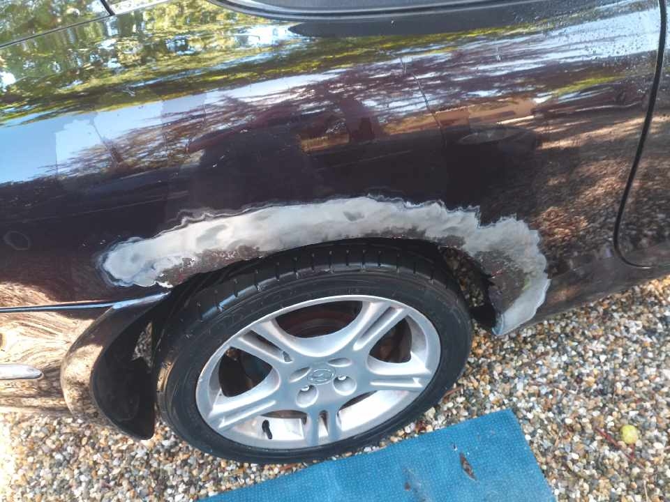

Quand j'ai acheté la MX5, le vendeur m'avait prévenu que les ailes étaient attaquées par la corrosion (voir page 1).
Après 2 saisons sous la pluie Landaise, il était temps de faire qq chose ! Ca m'a fait rater quelques Haricots Tarbais, mais le jeu en vaut la chandelle..

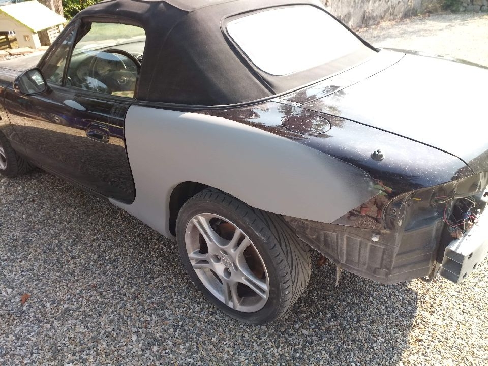

Du coup, j'ai commandé en Juin 2 ailes chez Mecatechnic. J'ai pris le modèle Galvanisé car il était dispo tout de suite, et bien moins cher que les pièces Mazda (rapport de 1 à 5). Ca complique un peu les soudures, mais au final ça devrait tenir dans le temps ! Ne faisant pas la différence entre une baguette de soudure et un violoncelle, j'entreprends le chantier avec un copain carrossier..
Quelques illustrations du process.. Ca n'apprendra pas grand'chose aux pros du forum, mais si ça peut inciter certains à s'occuper rapidement de leur NB(FL), ça sera toujours ça de gagner !

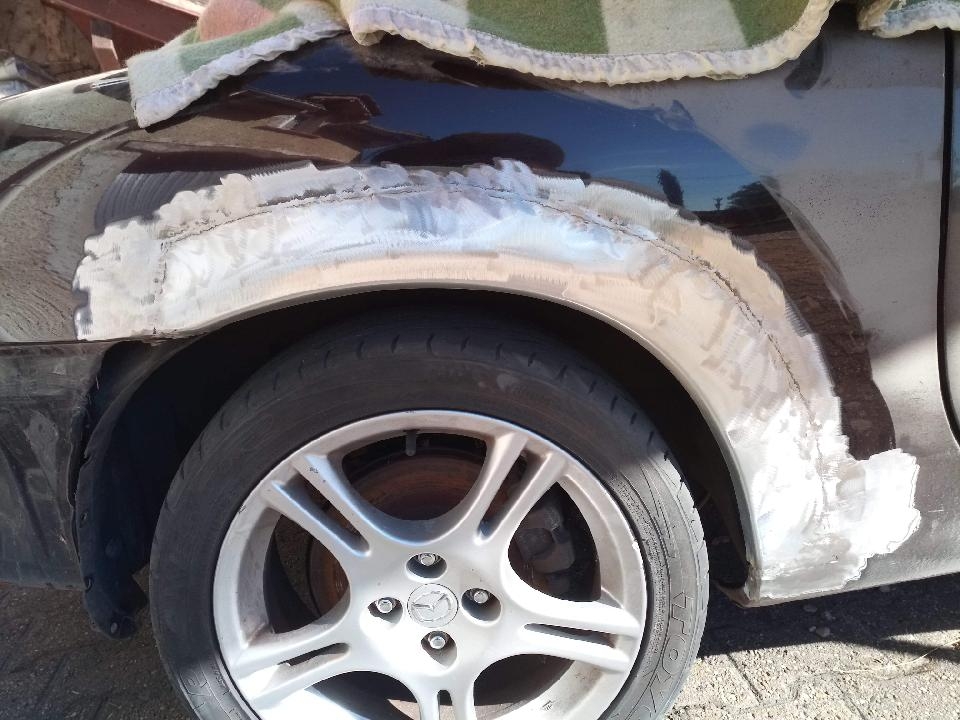

Quelques passes de ponceuse pour mesurer l'étendue des dégâts:
La première impression se confirme : y'a plus de choucroute que de métal (la voiture vient d'Allemagne :D ).
C'est pas de Calais, mais c'est déjà de la dentelle :cry:

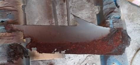

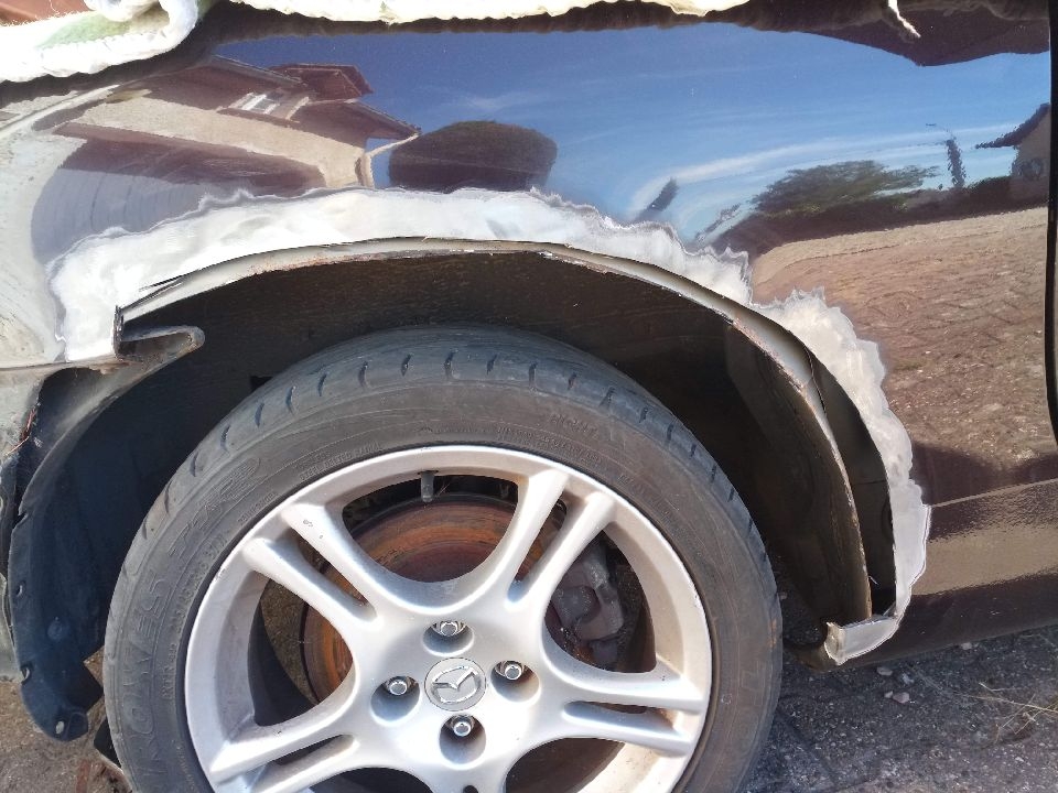

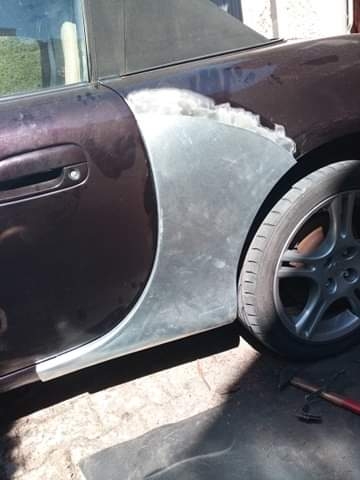

Face à l'étendue des dégâts, on décide de tailler dans le vif côté gauche :

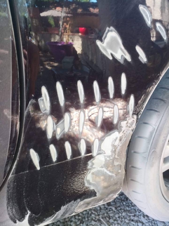

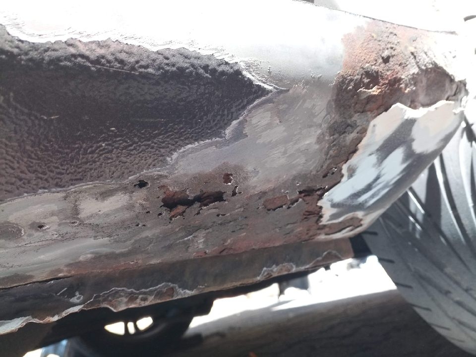

Le bas de caisse n'est pas en reste..

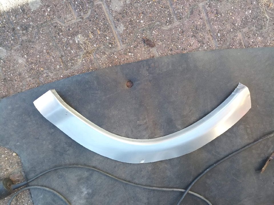

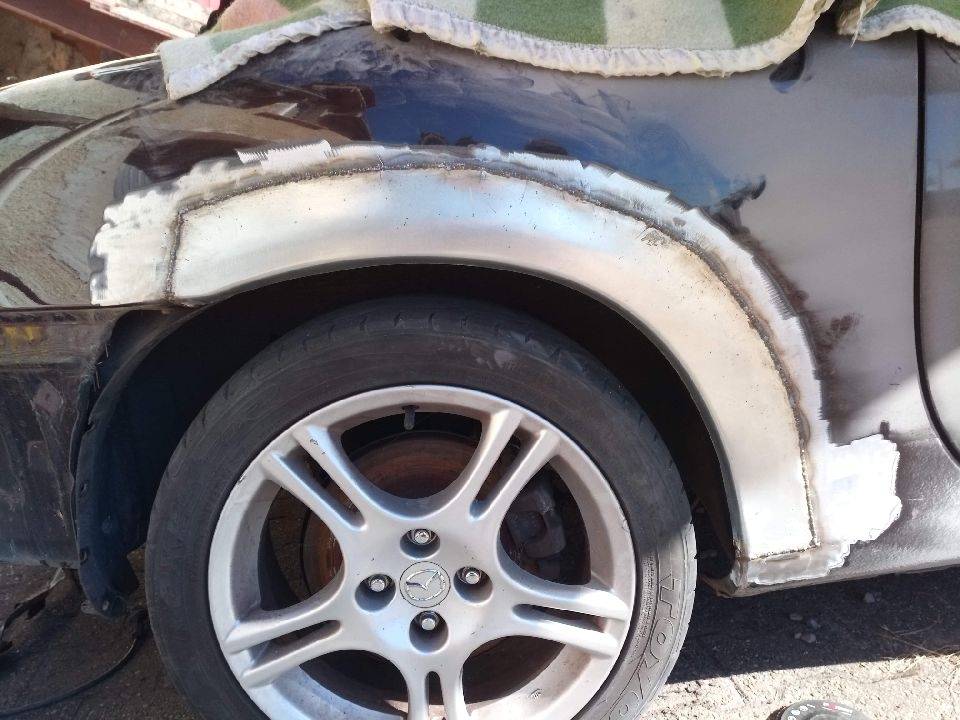

Les petites zones rouillées sont découpées et reformées dans de la tôle saine, la grande portion est prélevée sur l'aile de Mecatechnic, puis tout est soudé. Pulvérisation de cire avant de refermer la boite à cauchemar..

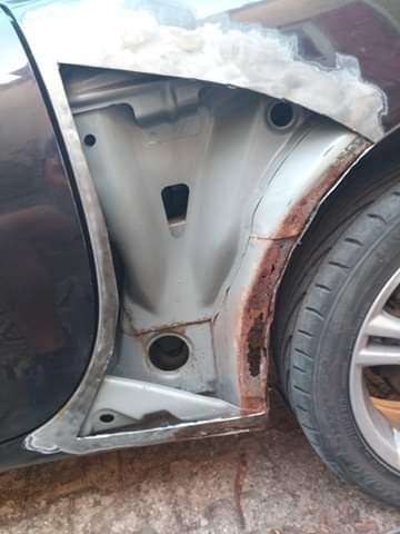

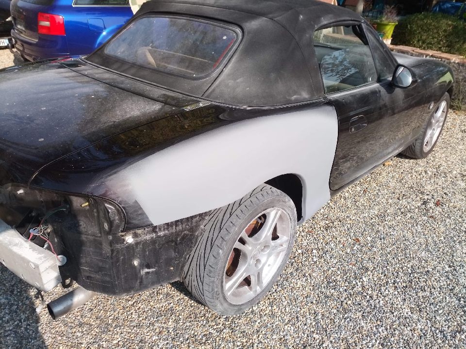

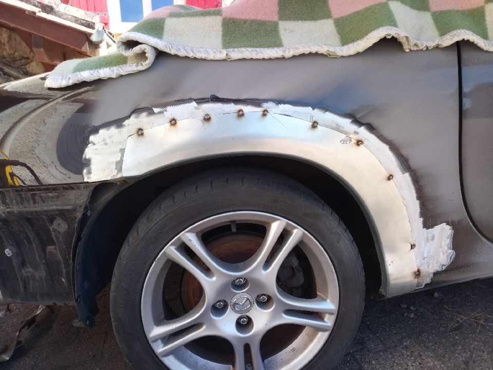

Côté droit, les dégâts sont localisés sur l'arche :
Découpe, on reprend la zone sur l'aile en galva, soudure, ponçage, traitement..

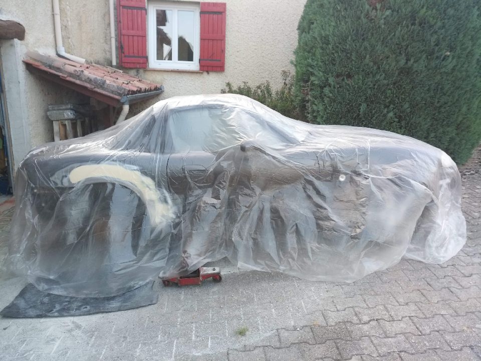

Le chantier est actuellement sur "pause" à cause du confinement (la voiture est à 100 km de chez moi). C'est ballot, on avait prévu la peinture pour Novembre :tantpis:

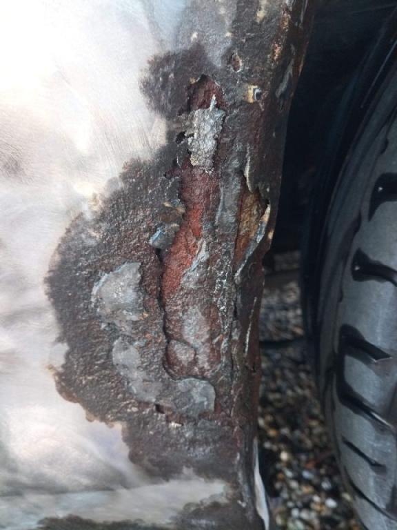

Par curiosité, on a ensuite jeté un oeil aux longerons. C'est pas mieux, on dirait qu'ils sont déguisés pour Halloween :o

J'aimerais comprendre comment la rouille s'étend au niveau de l'aile arrière et vers le bas de caisse .
Quand le drainage de la capote est bouché , le compartiment sur la photo 1 se remplit d'eau . Dans le trou rond en bas de la photo 1 , passe le drainage de la capote .
Pourquoi ne pas mettre un trou de drainage à la base de ce compartiment comme il en existe dans les bas de caisse ?
Moi aussi ;)
On a tout coupé parce qu'on a vu, en dégageant l'habillage intérieur de l'aile, que le retour était corrodé. Tomber l'ensemble du panneau permettait un meilleur traitement de la rouille. On a bien fait : le retour est même percé par la corrosion !
Par ailleurs, un carrossier réputé dans le secteur m'a fait remarqué, quand je suis allé le voir pour un devis, que ce qui fait la valeur d'une "youngtimer en devenir et potentiellement collectionnable" (dixit), c'est justement que ces soudures par point soient d'origine. Je ne cherche pas à faire de plus-value sur la Mx, encore moins à la revendre. Mais quand tu vois les restorations qu'il a à son actif, tu écoutes le bonhomme..
