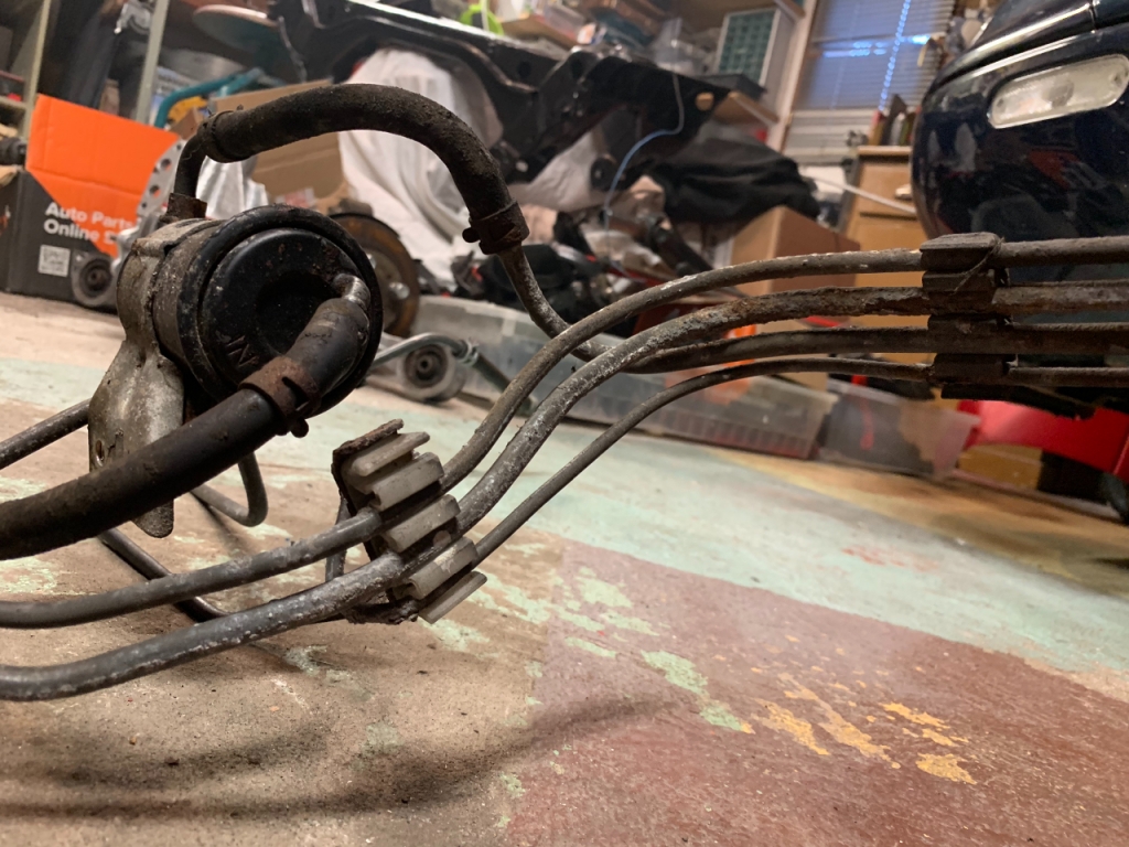

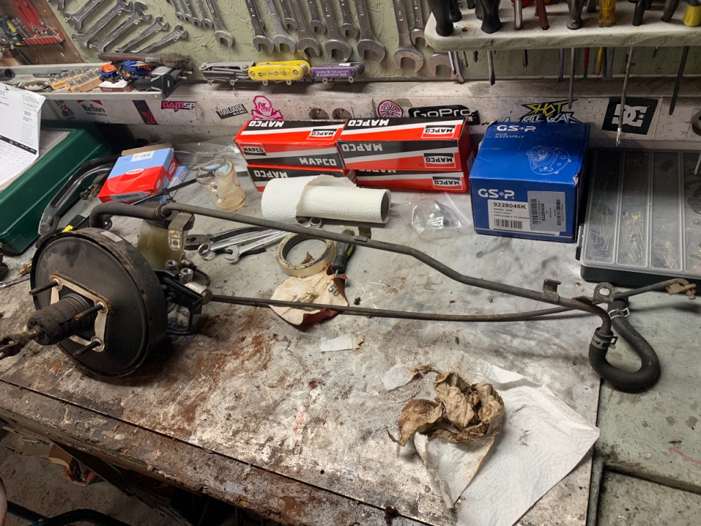

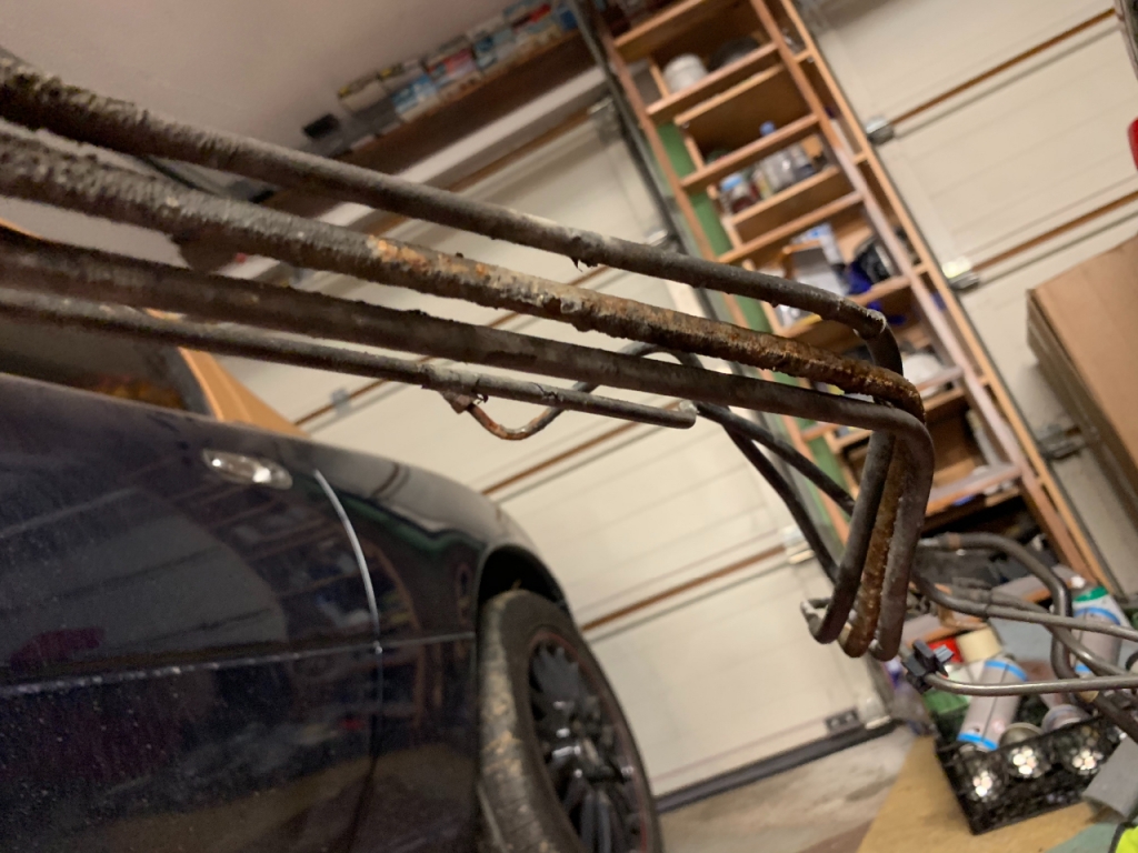

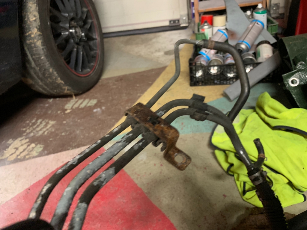

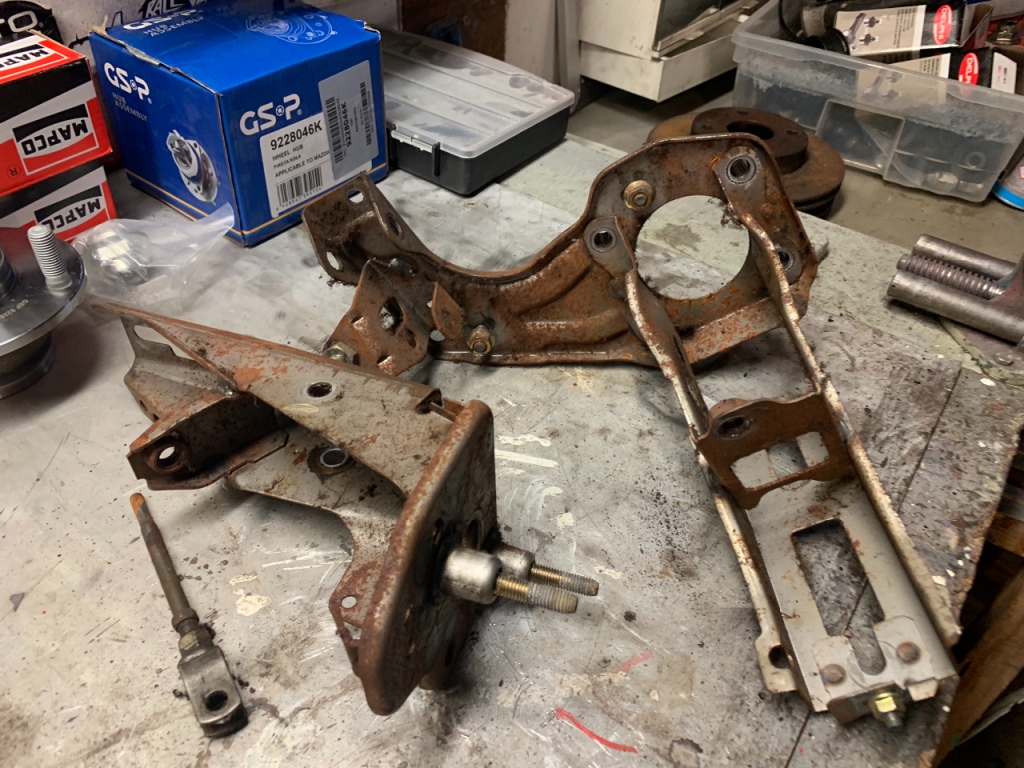

Remise en état des supports de pédalier / master vac et durite essence et freinage :aie:

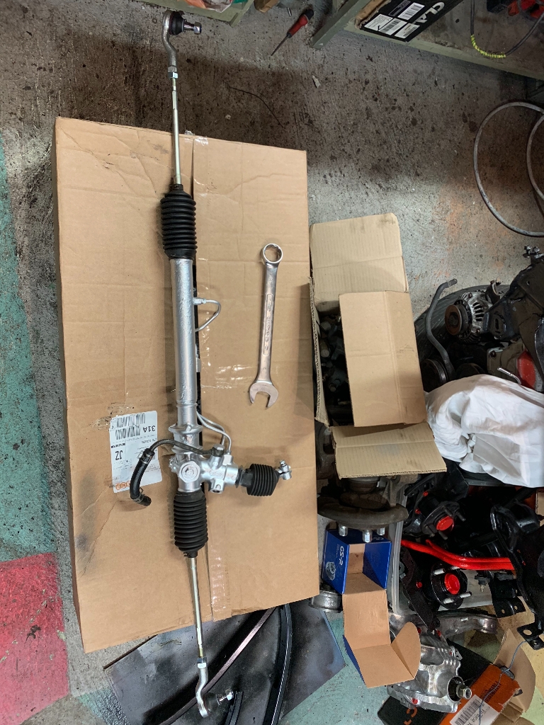

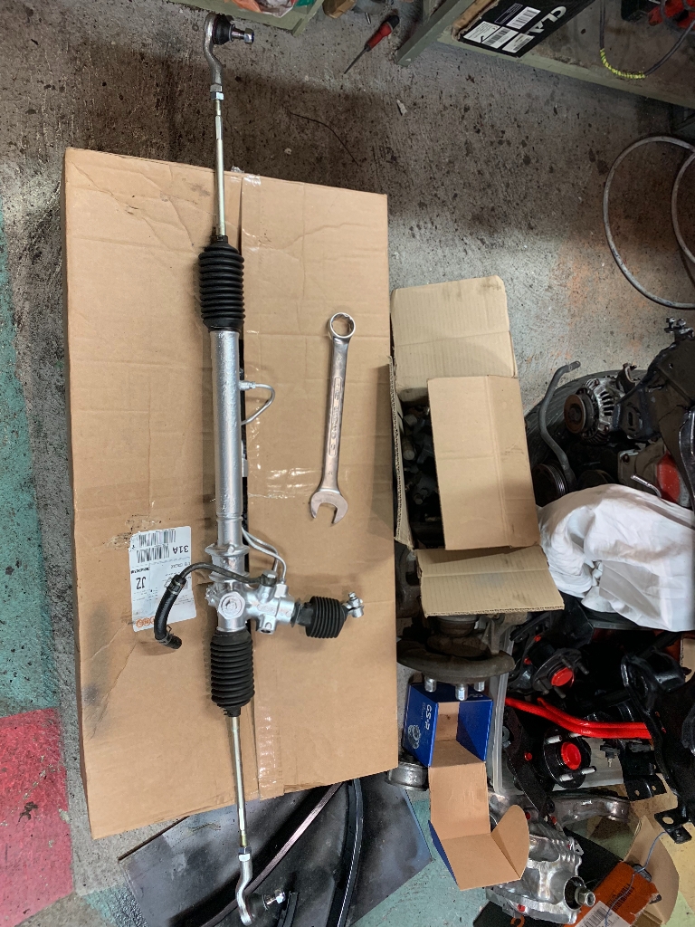

Crémaillère refaite à neuve on attaque le moteur :bave:

Tu as refait quoi exactement sur ta crémaillère ?

Visiblement , peinture et changement des bielettes.

Et traitement contre la rouille :woo:
Pas de fuite donc cool et les joints de la durite sont neufs aussi

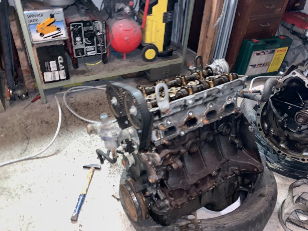

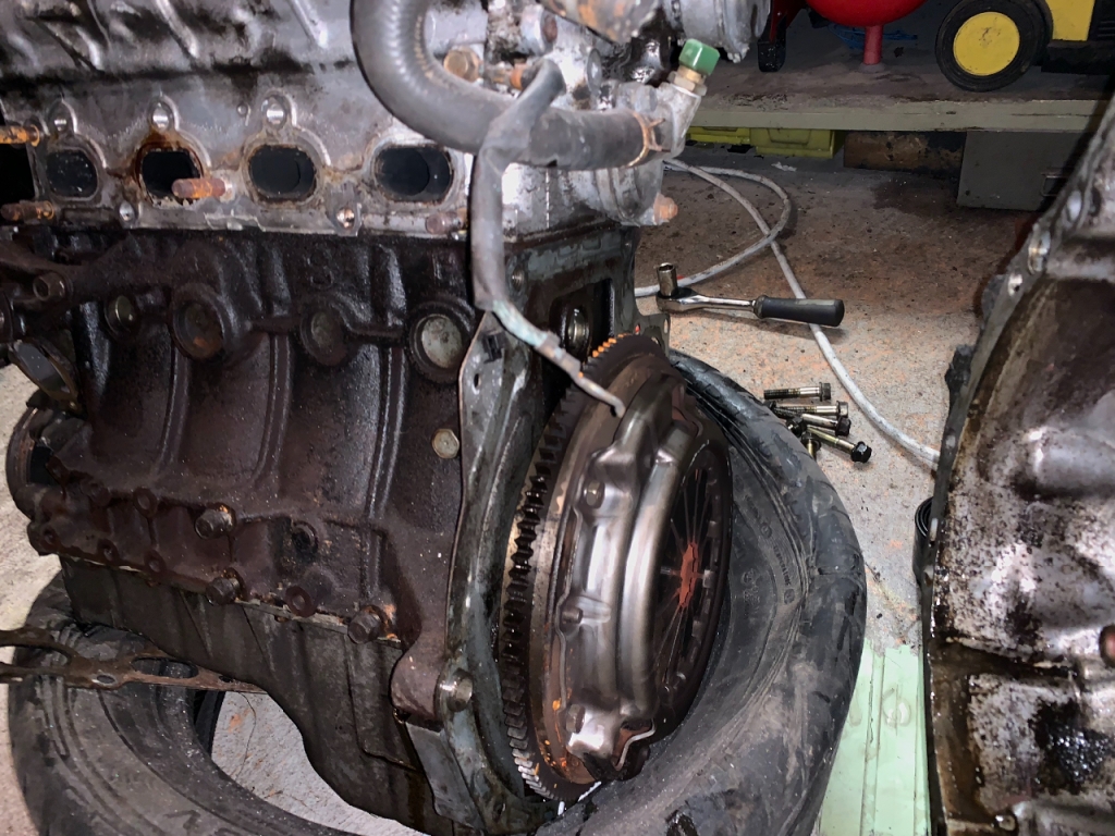

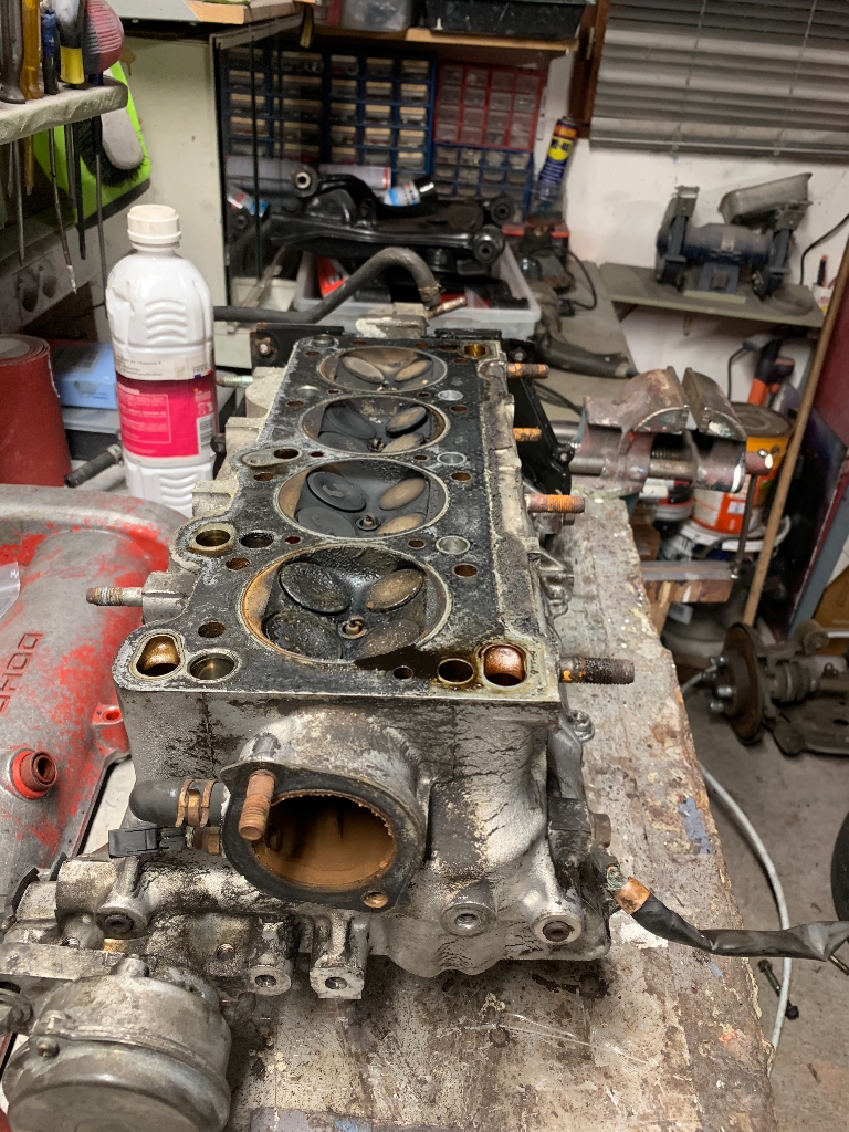

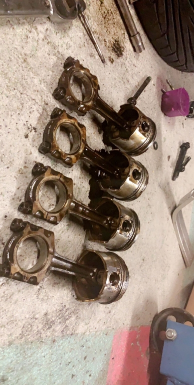

Voilà en une soirée, le moteur de la grand mère

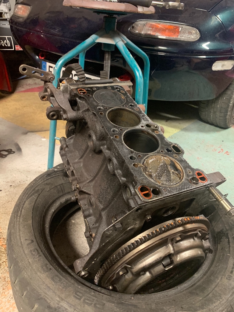

Un cylindre est moins beau que les autres avant que je lave le moteur au karcher.
L’eau est passée entre la bougie et la culasse.
Plus cas mesurer mes cylindres et commander les segments, les coussinets, et les joints .. surfacer la culasse ettttt tout sera neuf :love:

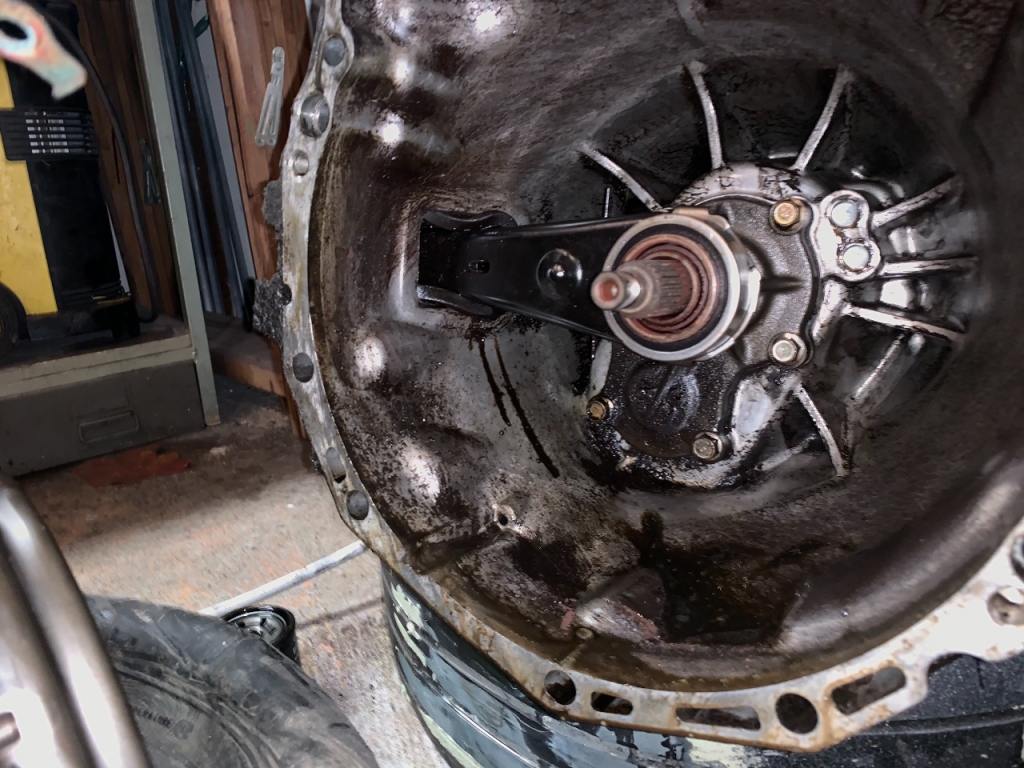

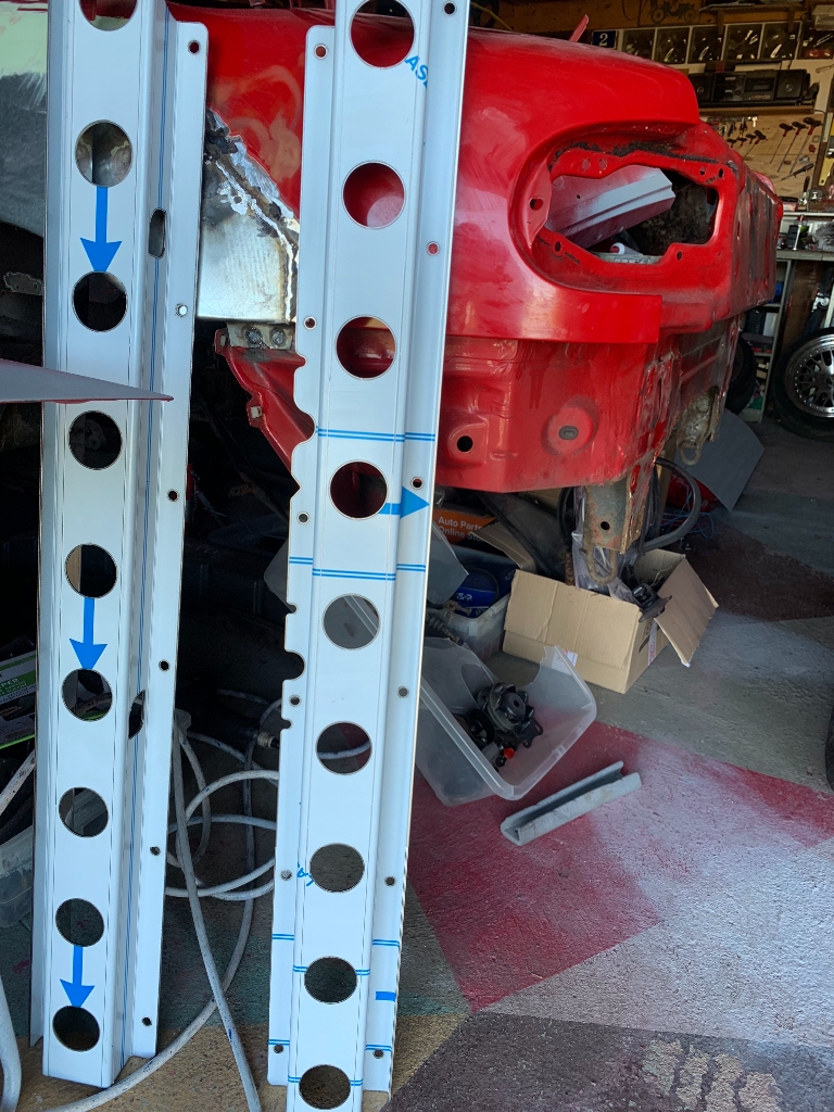

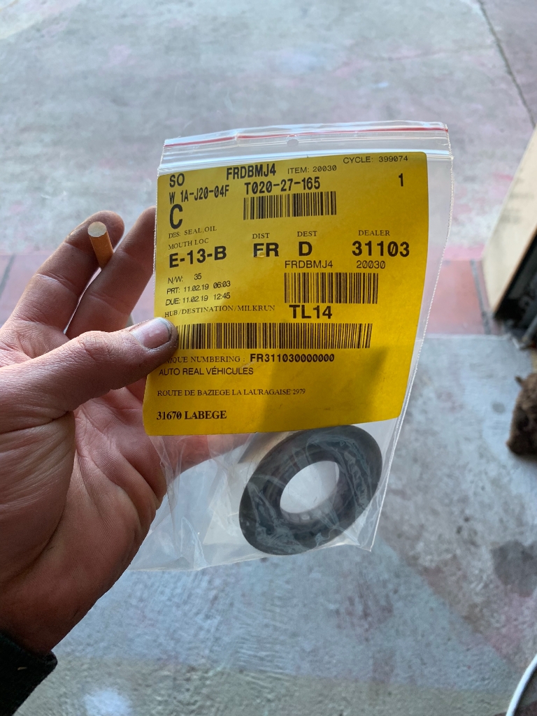

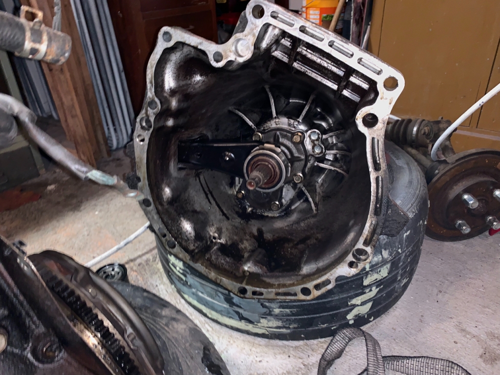

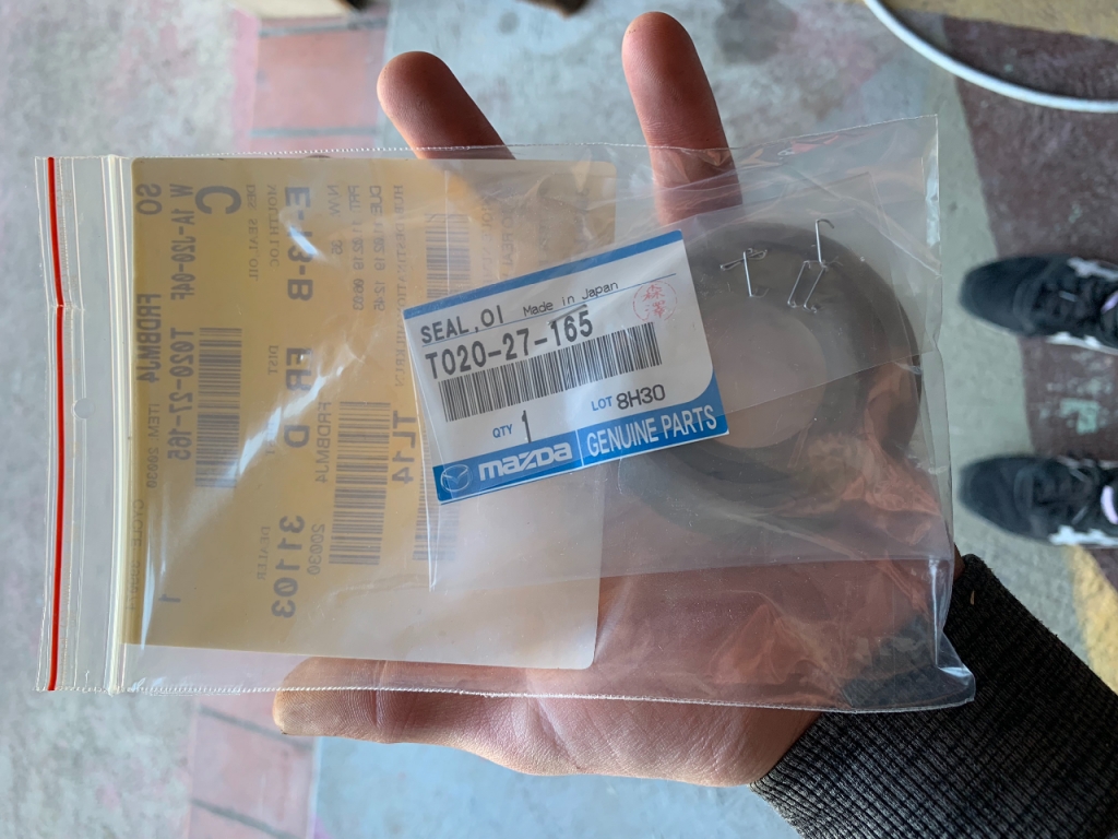

Réception du joint spy de nez du pont, des renforts des longerons

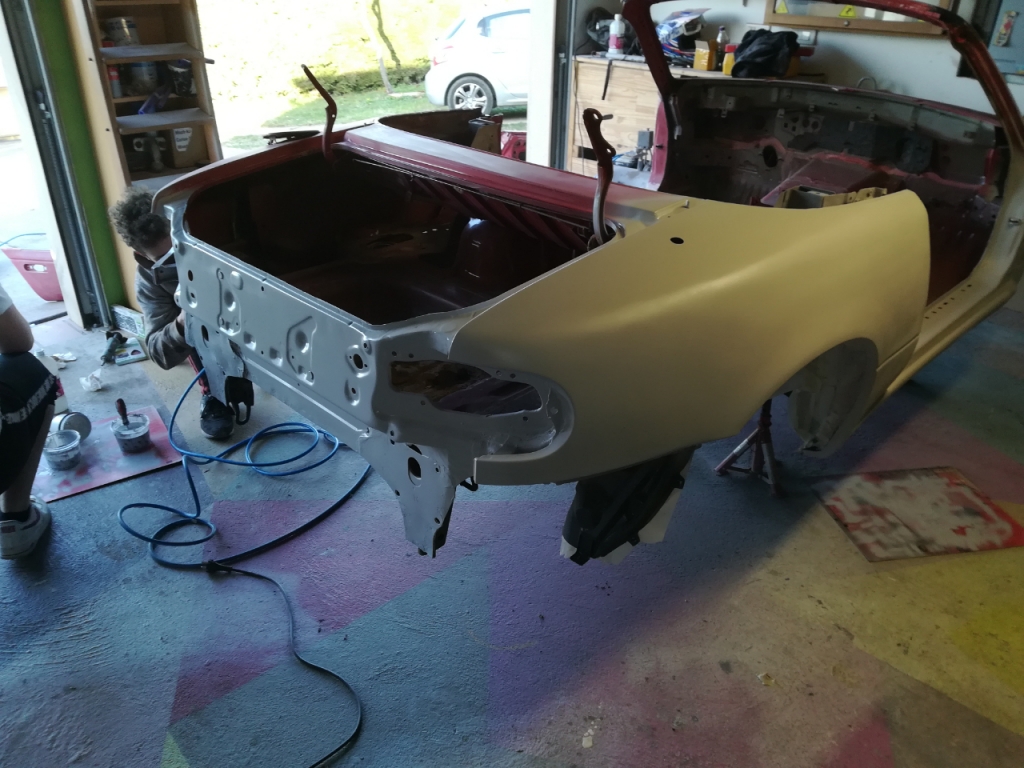

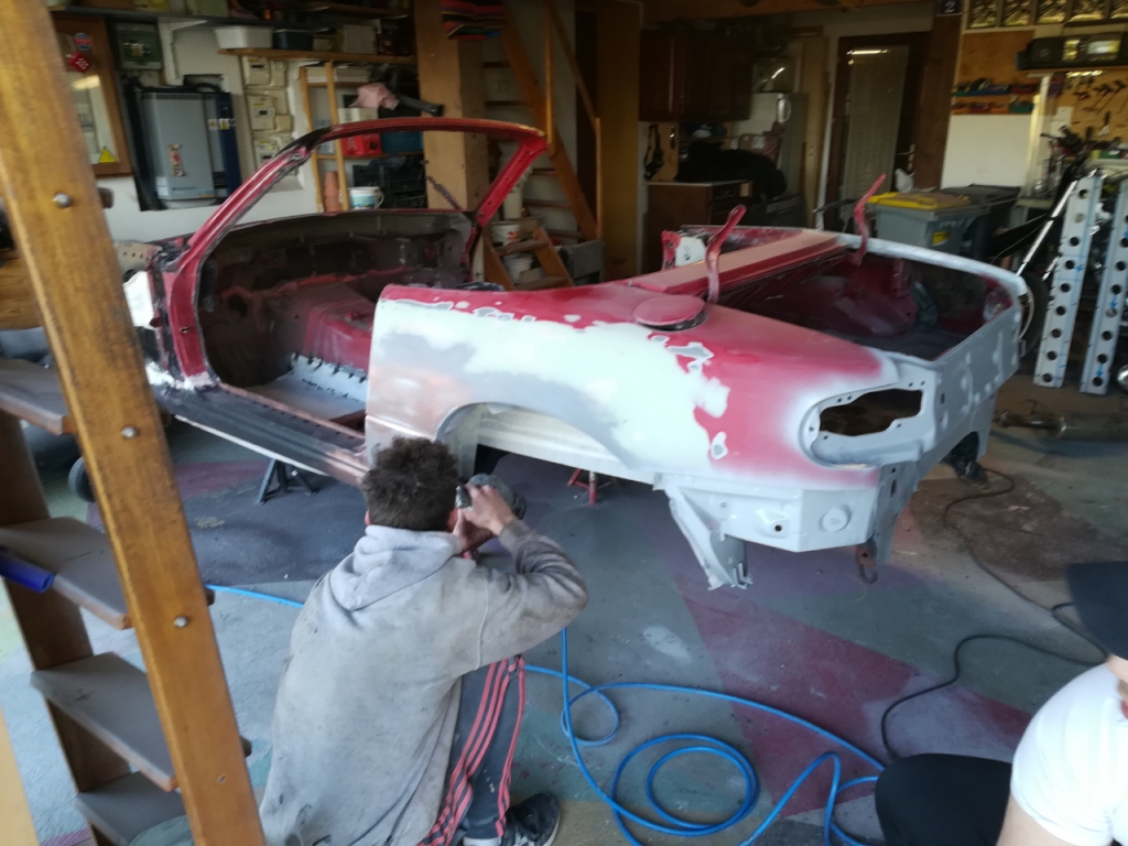

Je me permets de donner des nouvelles de l'avancement des travaux car mon fils est complètement absorbé par son nouveau défi. L'état de l'art avance. Cet après midi, première couche d'apret après des heures et des heures de préparation.
Joli travail je pense mis à part aque mon garage est squatté depuis 2 mois. La patience des parents....

Tu as mis quoi comme apprêt ?
