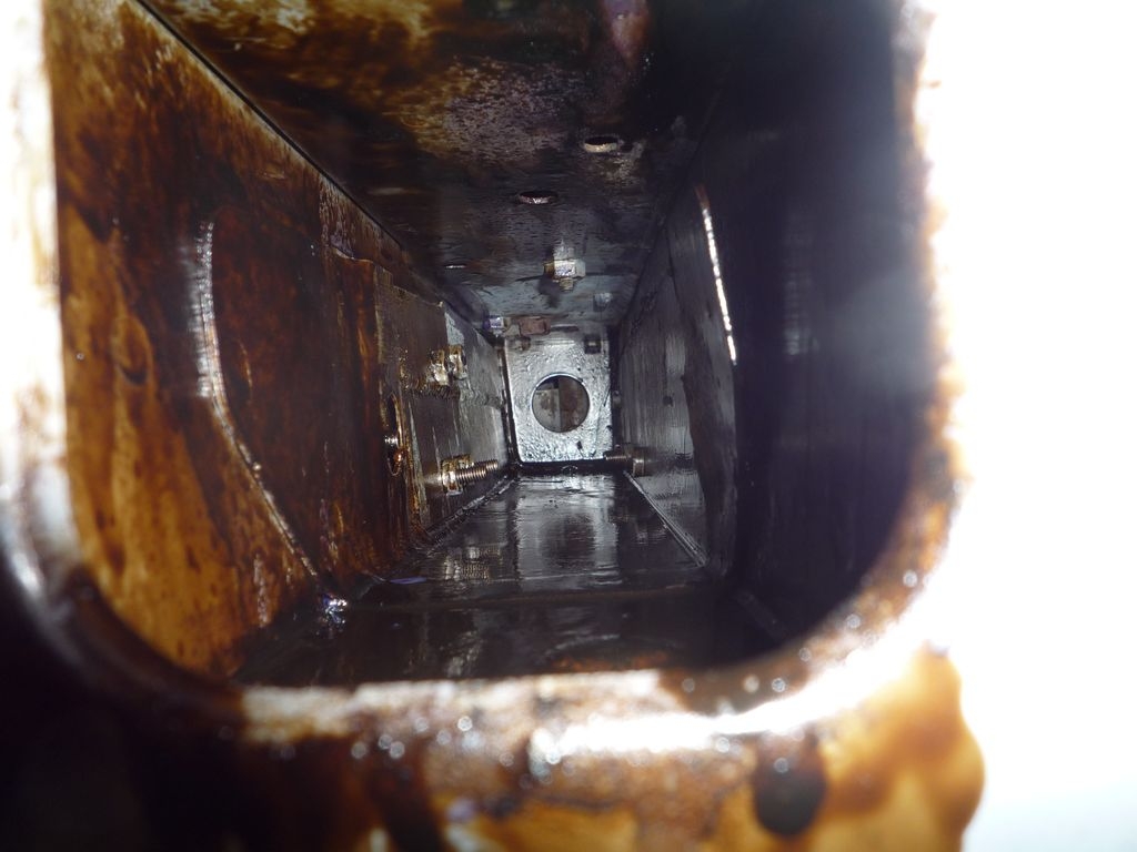

Les longerons sont gavés de Dynax S50, je ne devrais plus en entendre parler

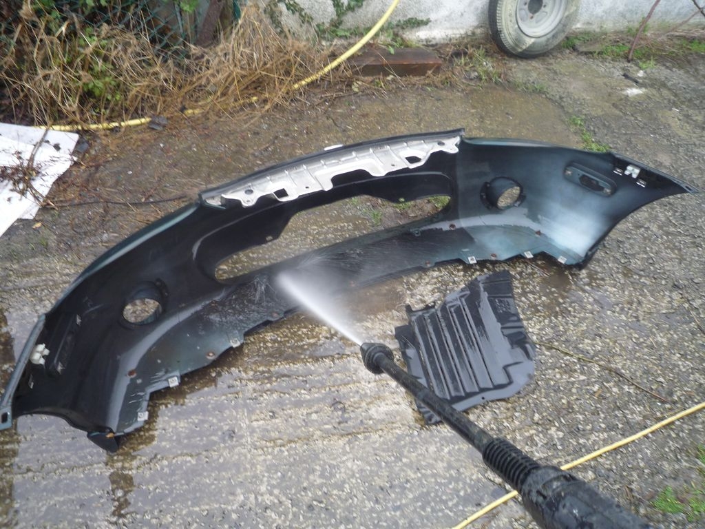

Je profite du fait que tout soit par terre pour nettoyer.

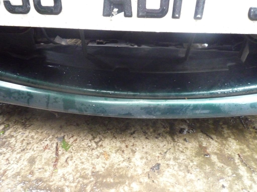

Les passages de roues, l'intérieur du pare choc, voilà bien des endroits ou je ne balancerais plus jamais d'eau sous pression :D

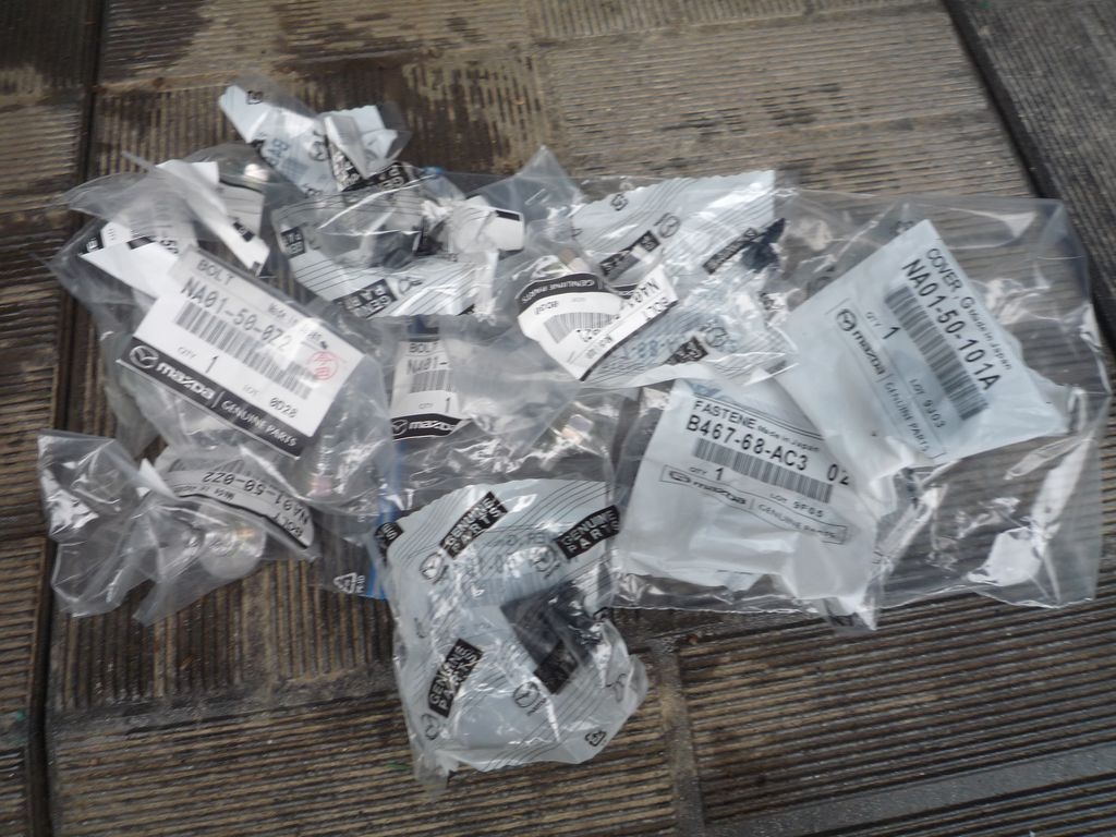

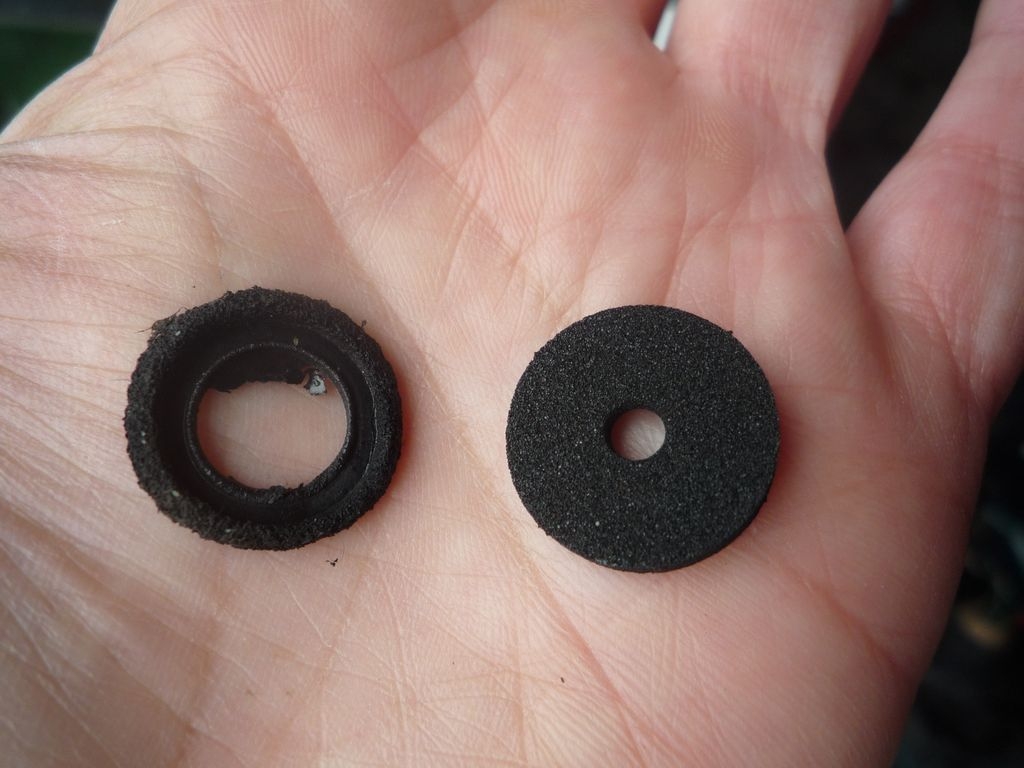

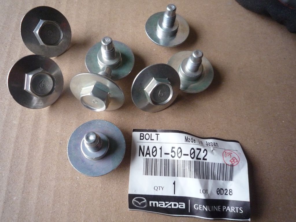

La visserie du bumper :love:
Ca fait cher pour des vis qui ne se voient pas, mais j'ai horreur de remonter des trucs crades. Surtout qu'elles étaient TRES crades.
Nettoyage du bumper et des alentours

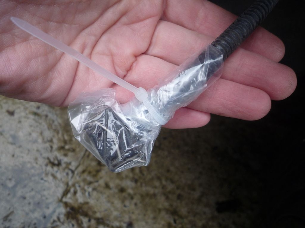

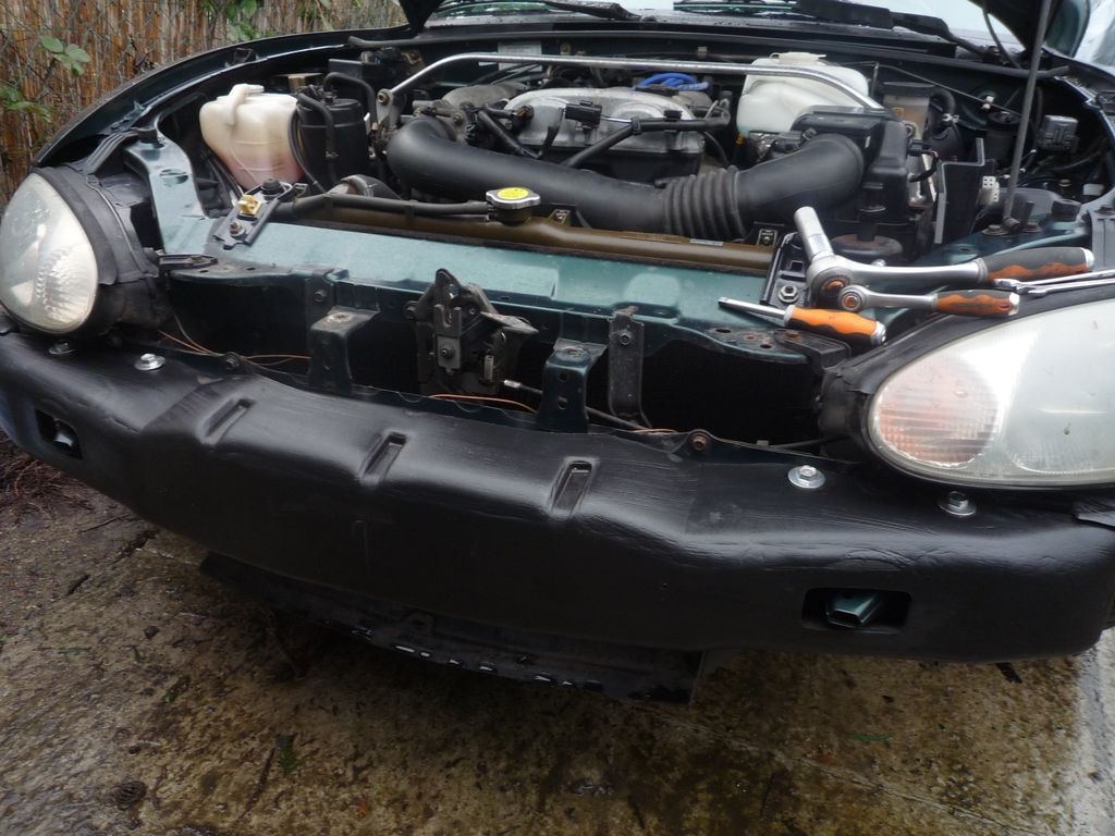

Pour l'instant, le remontage des AB est en standby (cf ci-dessous), j'isole la prise et la fixe dans un coin avec un colson

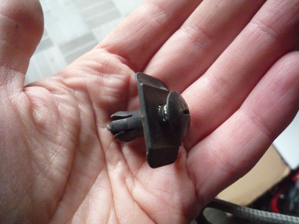

J'avais des clips cassés, notamment dans la bouche
Tous nouveaux tout beaux
Par contre, ces clips en plastique, ça vieillit mal, et on bousille la tête en essayant de dévisser...

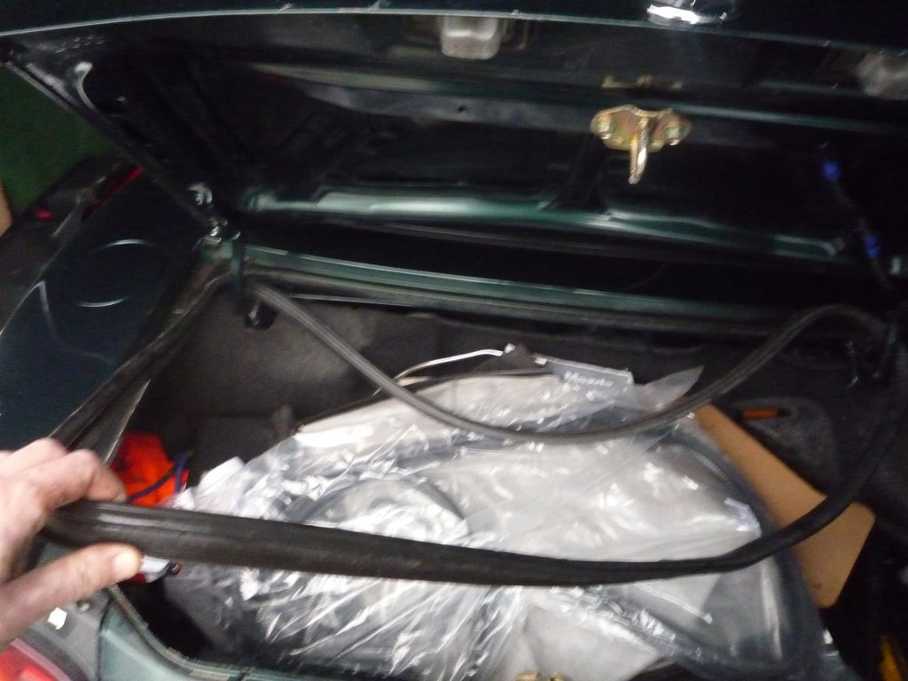

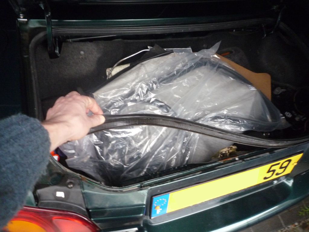

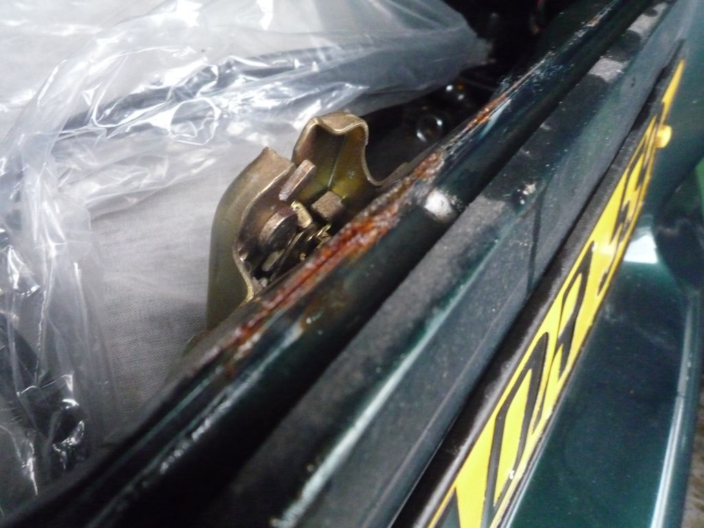

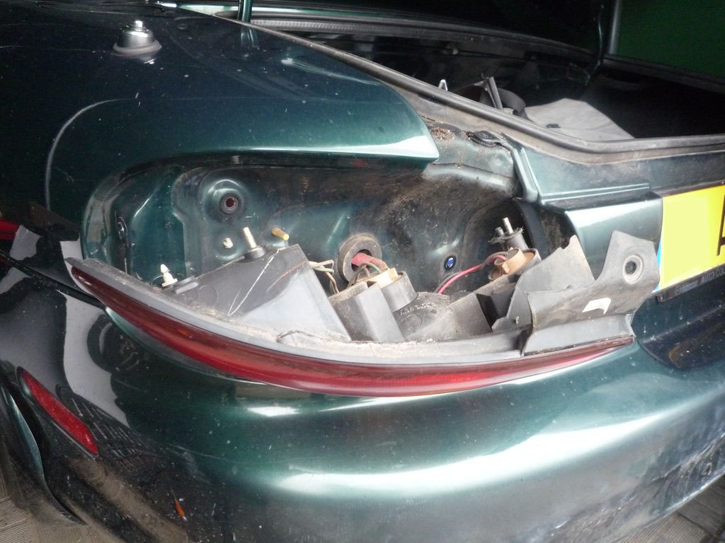

L'avant est remontée, opération étanchéité à l'arrière. J'ai de l'eau très régulièrement dans le bac à batterie... 1ère piste, les joints de phare.
Facile à démonter, 2 vis de 10, le plus long est de déclipser la moquette de coffre côté AR
En effet, vieux / neuf :aie:
La réf si vous la cherchez
Je me suis tâté à le faire, mais au bout de 20 ans, ça n'est pas un luxe...

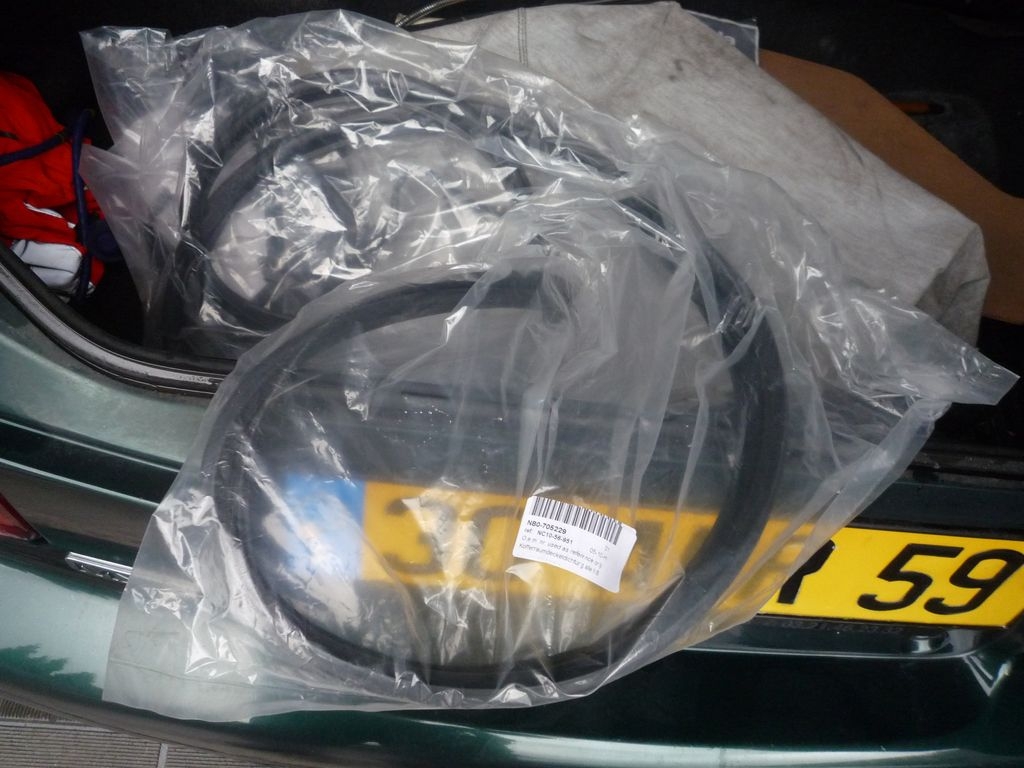

Le joint de coffre:
Pour l'enlever, on tire dessus
Ca vient sans résistance, et on peut le sortir avec le coffre en place
Et on découvre...de la rouille :woo: :aie:
Traitement au Ferrose, et on profite pour nettoyer le contour, on a pas souvent l'occasion de le faire aussi bien :D

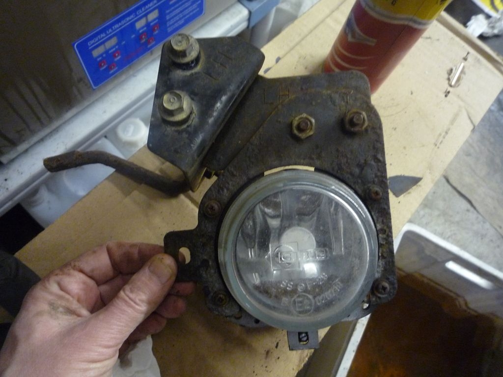

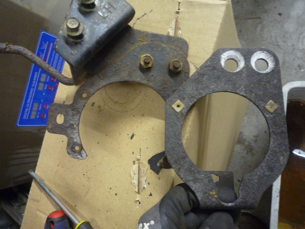

Ensuite, le dossier feux anti-brouillard... :sic:

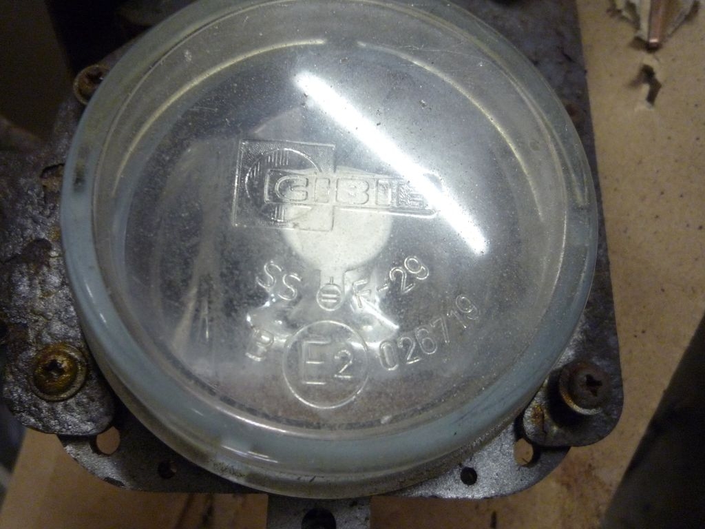

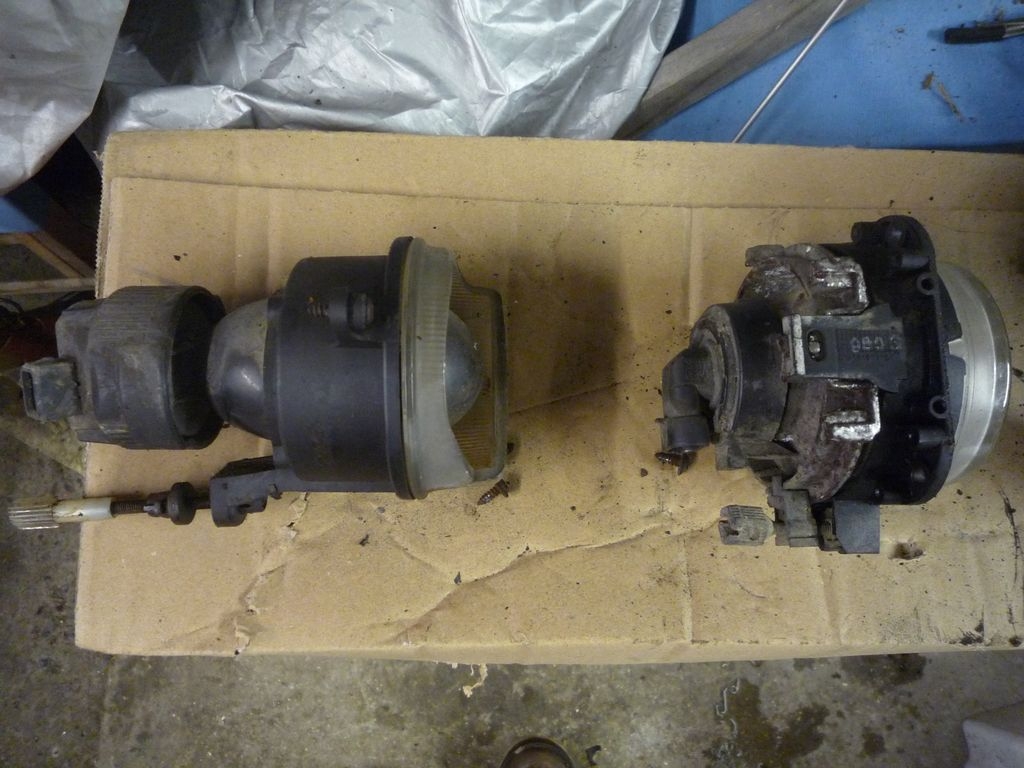

Ca, ce sont les "nouveaux" achetés chez Autolink
Ce sont des Cibié 026719 (mais une étiquette sur le côté indique Valéo), **normalement** pour NB.
J'ai quand même l'impression de m'être fait refiler des AB de NBFL, mais j'ai toujours un doute sur le fait que les miens viennent des US, et qu'il y ait une subtilité Miata/Mx5

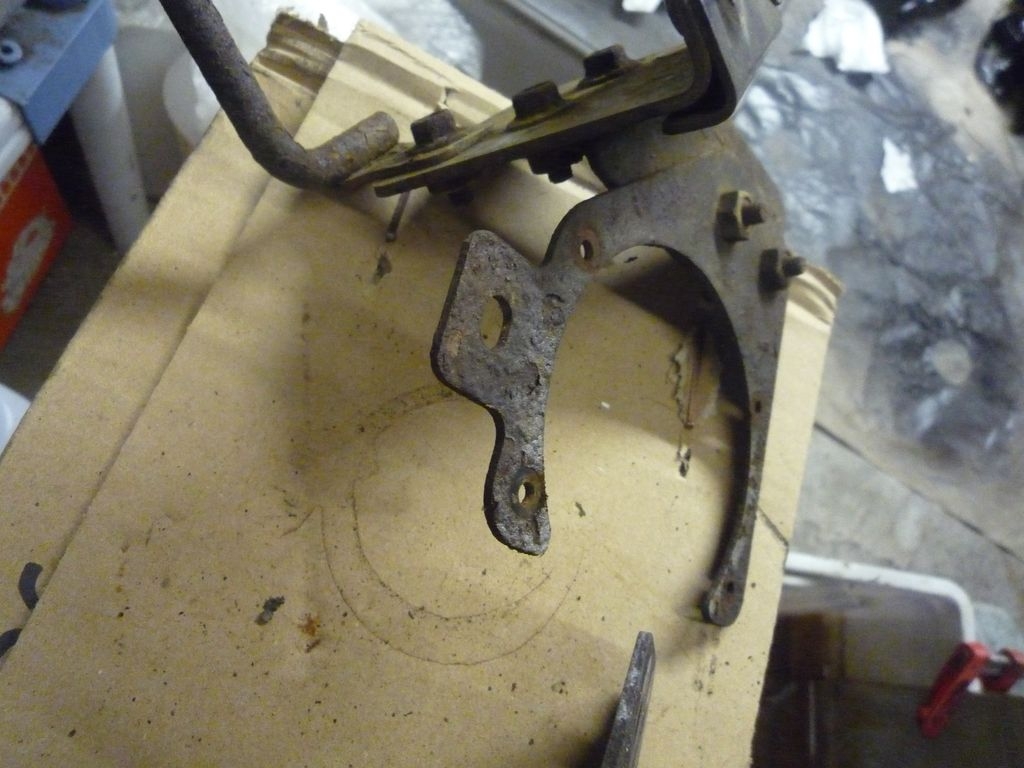

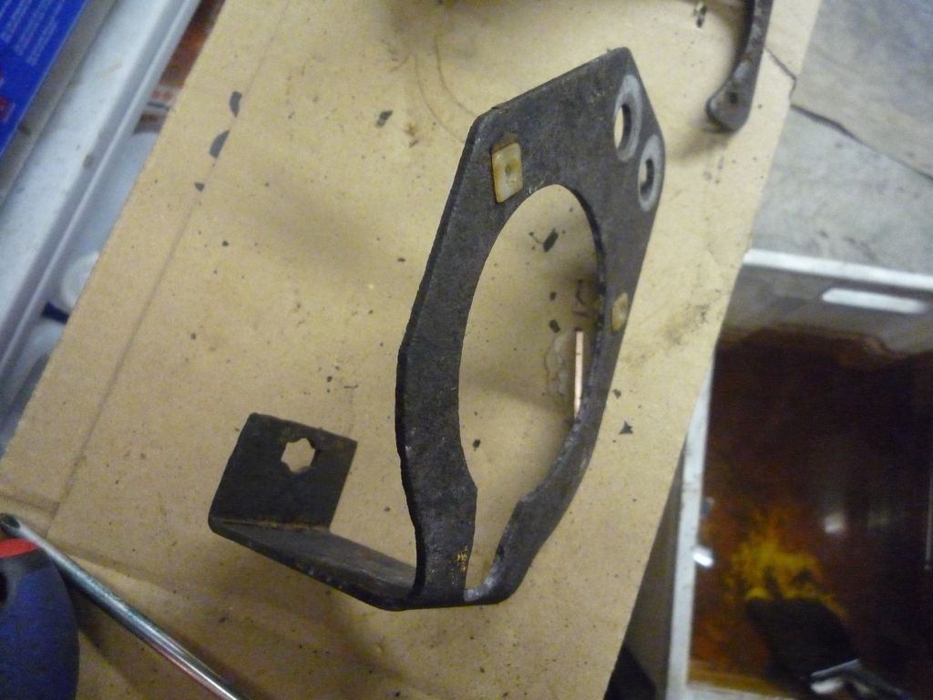

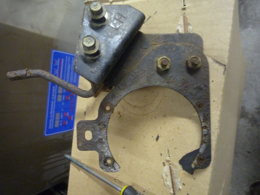

Le kit de fixation est composé de 3 parties
- Une patte, qui est circulaire sur ceux là, les miens ont une fixation plate
- Une pièce en angle
- Le support à proprement parler, sur lequel se visse les AB.
Le support des "nouveaux" est ouverte sur le dessous, et dispose de 4 trous
Le support de mes "anciens" est totalement circulaire. Toutefois, il semble y avoir une certaine compatibilité:
- Le diamètre du cercle est le même
- Les 2 trous pour fixer ce support à la pièce en angle correspondent
- et les 2 trous du haut pour visser les AB correspondent au support des "nouveaux"
Par contre, grosse différence au niveau de la conception: la patte des "anciens" a une partie en U en bas
Mais pas la nouvelle
Ca se confirme avec les AB eux mêmes. A gauche, mes "anciens" qui sont longs, la longue vis en bas à l'arrière entre dans la pièce en U et sert à régler l'inclinaison.
A droite, les "nouveaux", beaucoup plus courts. Il y a aussi la vis de réglage, mais là aussi plus courte.

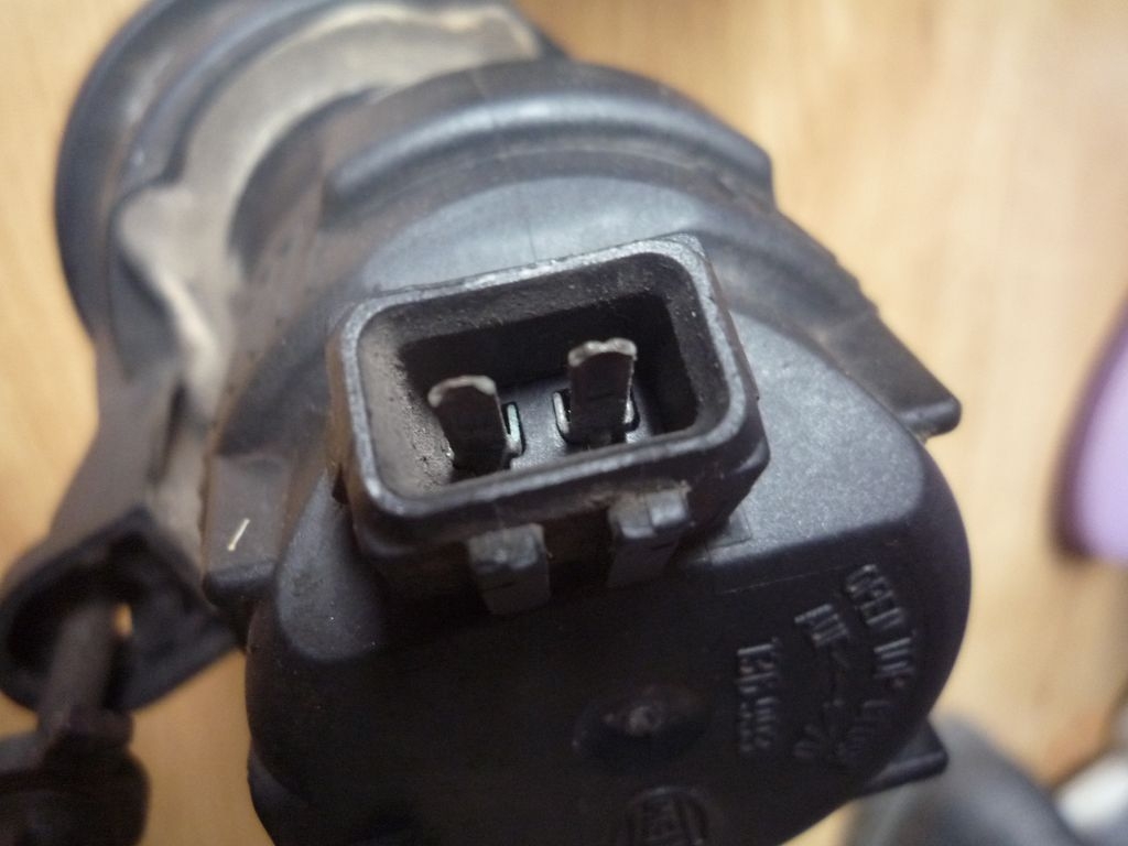

Enfin, les connecteurs ne sont pas les mêmes.
Sur les anciens:
Sur les nouveaux:
Comme dit plus haut, j'avais le faisceau complet + le kit, mais j'ai vendu la partie électrique :aie: car je n'avais besoin que des feux.
C'est dommage, parce que sinon c'était vite plié, je récupérais les connecteurs du faisceau d'occase et basta.
Si vous êtes capable de me dire le type de connecteur des nouveaux (et des anciens tant qu'à faire, pour ne pas mourir idiot), je vous serais fort gré :D
Une recherche rapide semblerait dire que c'est un connecteur H1, mais dans le doute...
