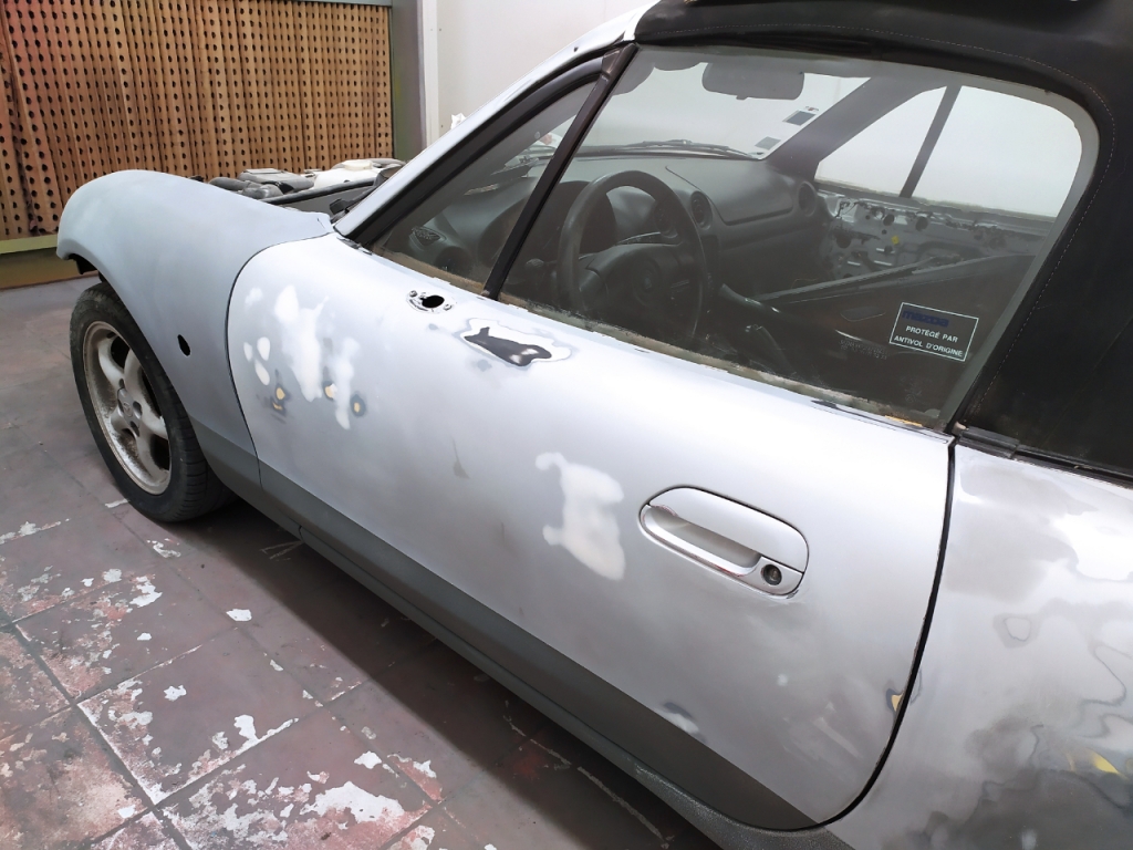

Ca commence à découper/former la tôle du bas de caisse droit.
Visiblement la courbure est spéciale et il en chie en peu.
Autre surprise (pas vraiment, on le savait), elle a déjà été repeinte, mais à priori avec le cul :ricane:
Page 3 viewtopic.php?f=82&t=40943&start=30 on avait constaté que le vernis se barrait par endroit. Là c'est encore mieux: il ponce la couche actuelle pour pouvoir peindre par dessus, souffle à l'air comprimé pour dépoussiérer et... la couche de peinture se barre :woo:
Signe flagrant que le précédent peintre n'a pas poncé correctement. Peinture pas bien poncée = pas d'accroche = peinture qui se barre au bout d'un moment.

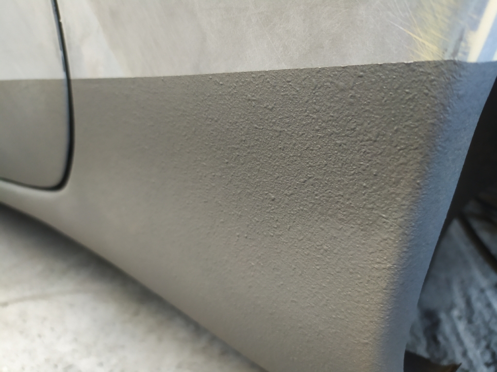

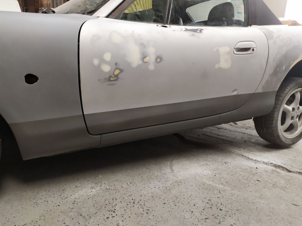

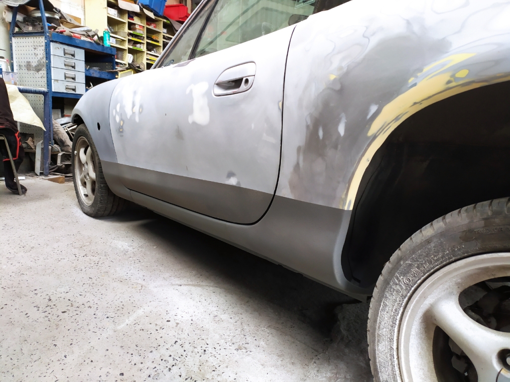

Stephane a écrit :
La démarcation grise foncée c'est la pose de l'anti-gravillon ?

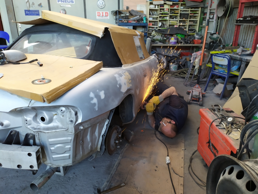

Message(s) : 25618
Tout à fait!

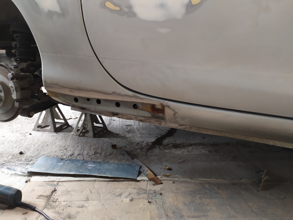

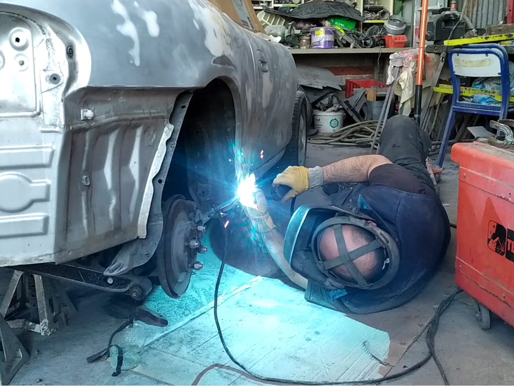

Sinon, ça soude, et ça meule.
(image issue d'une capture vidéo)

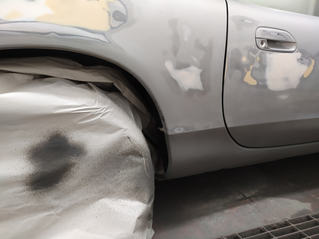

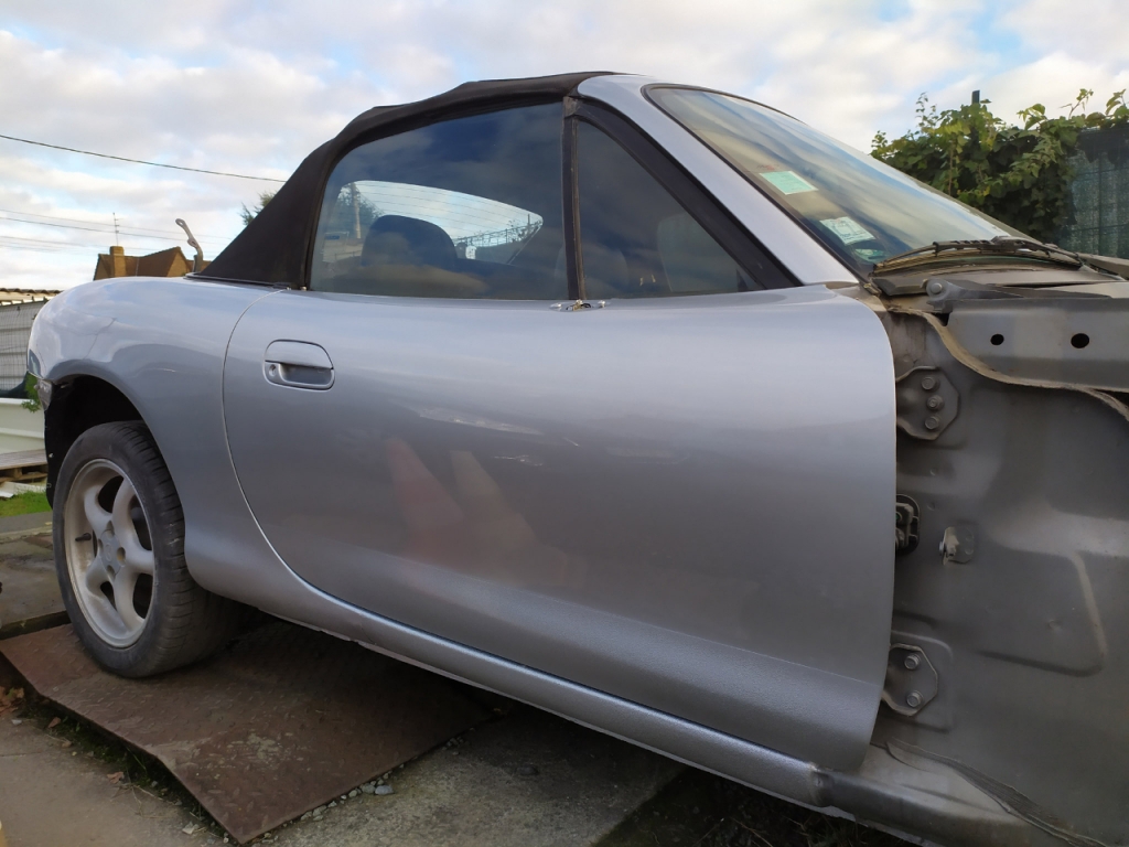

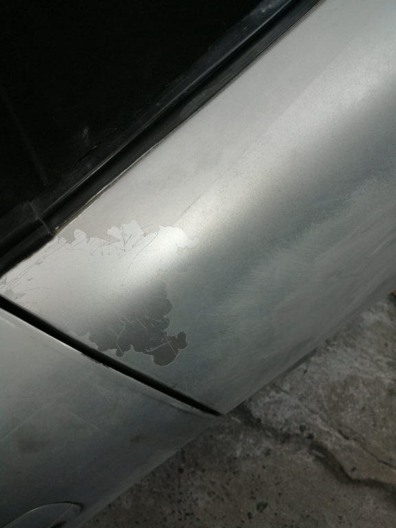

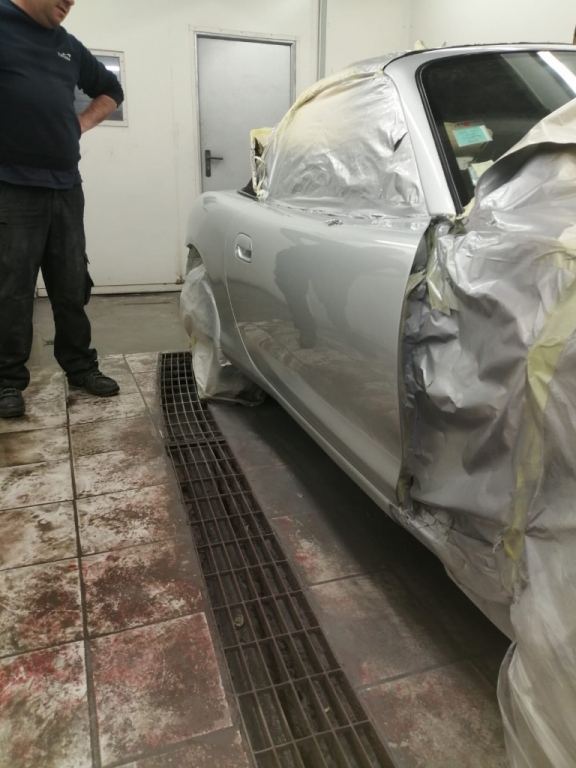

Photo envoyée par le carrossier. Quand l'ancienne peinture n'a pas été assez poncée, qu'on repeint par dessus...
A la soufflette, la "nouvelle" peinture se barre, et on redécouvre l'ancienne couche :D
Du coup, ponçage, ponçage et reponçage...
Puis préparation pour la mise en apprêt...

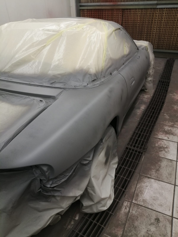

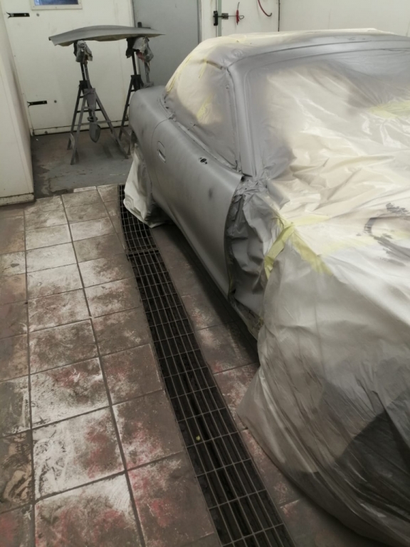

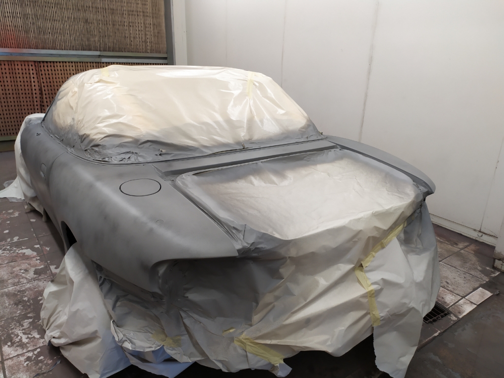

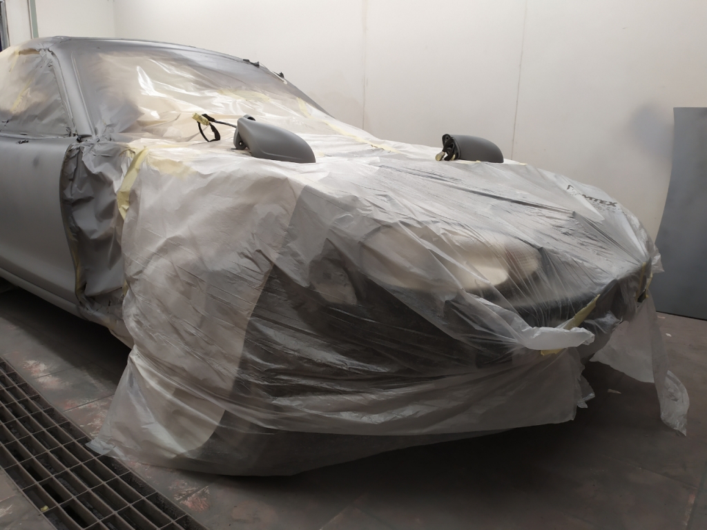

Mise en apprêt...
Le reste des panneaux (malle, capot et pare-chocs ont été faits à part)
Ca devient bon...

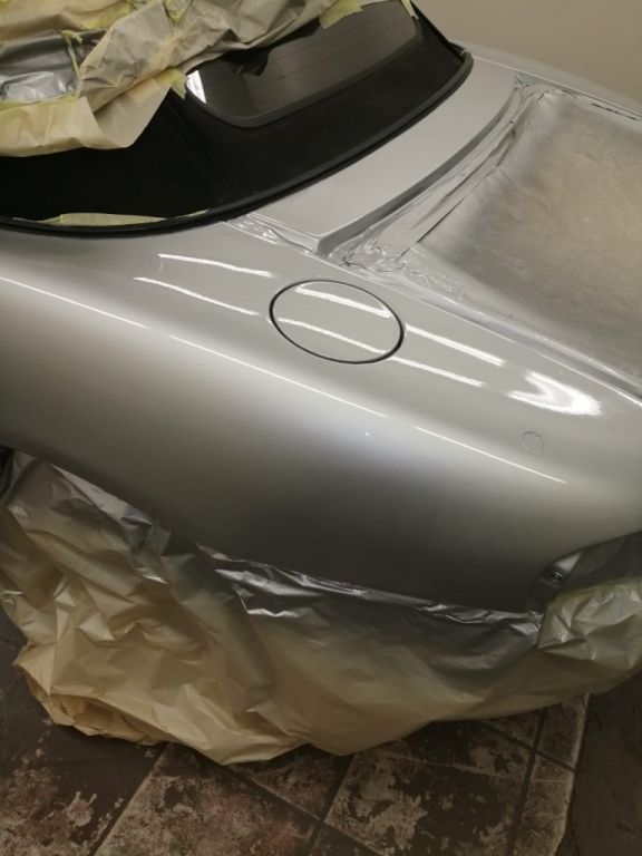

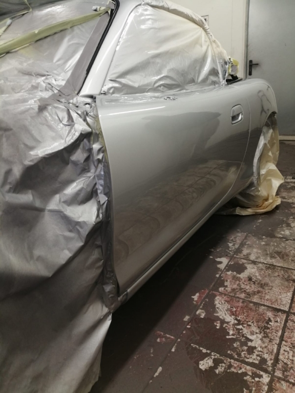

Ils ont l'air content, ça brille.
***Normalement*** je la récupère demain ainsi, le reste des panneaux sera peint ensuite (capot, pare choc AV et AR, ailes, malle), charge à nous de la réassembler.

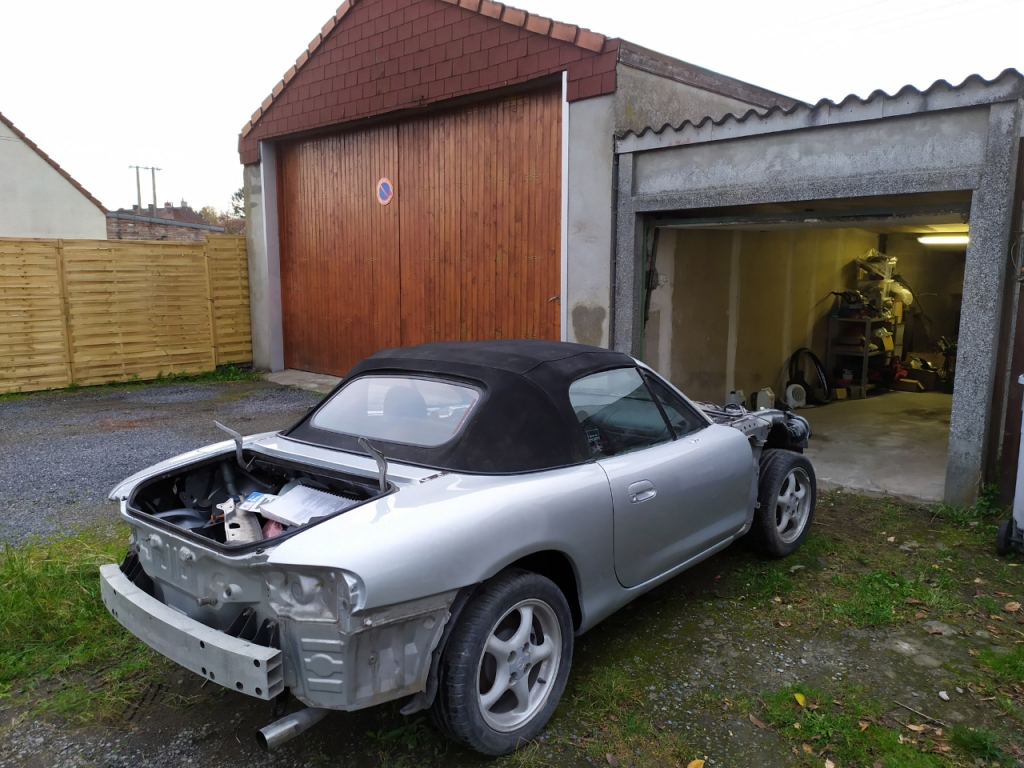

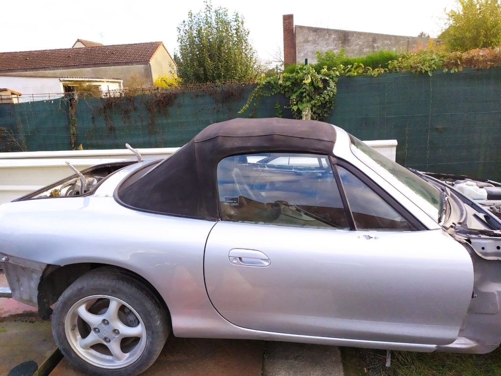

Et voilà, retour à la maison cet après midi.
Sortie à la lumière du jour, franchement rien à dire Image
Je la trouvais limite trop brillante sous les néons, mais là c'est cool.
Vu que le carrossier est à 30 mètres de la maison, je m'autorise à rentrer "par la route" avec une voiture en pièces :ricane:
Prête à rentrer dans ma honte de garage moche. Remarquez tout de même celui du voisin, qui n'en a rien à foutre des voitures...
L'adage dit que ce sont les cordonniers les plus mal chaussés, là dans mon cas c'est vrai :cry:
Prochaine étape, récupérer les autres panneaux de carrosserie qui doivent encore être peints pour réassembler le tout, puis enchainer sur la pure méca, pour la révision intégrale avec tous les fluides/filtres/courroies imaginables.
