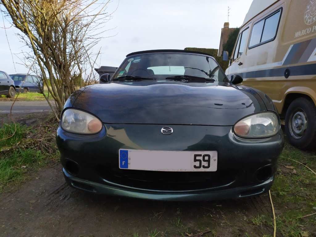

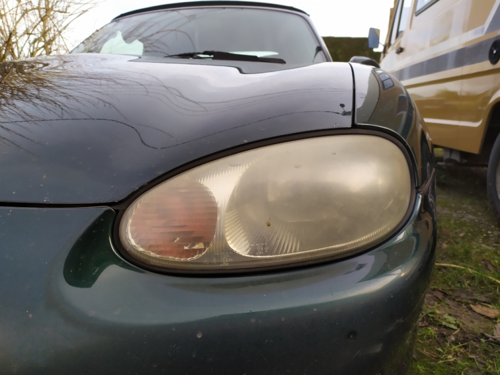

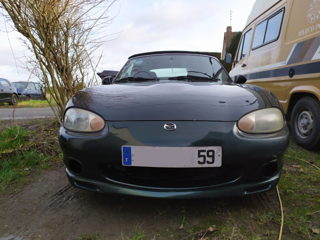

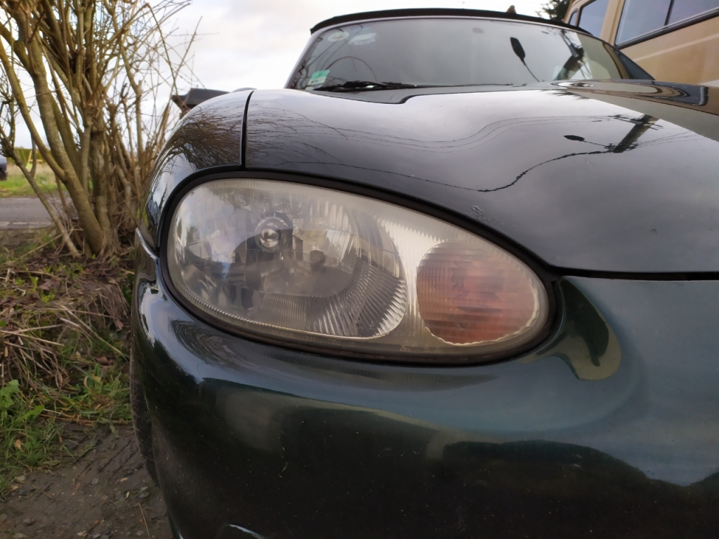

Vu que je passe le CT bientôt, autant y aller avec des phares corrects :)
En effet, ça n'est pas brillant...
Le droit est correct
Le gauche beaucoup moins. C'est clairement ( :ricane: ) à cause de l'exposition aux UV, le côté gauche de la voiture est exposé au soleil quand elle dort dehors, le droit jamais.

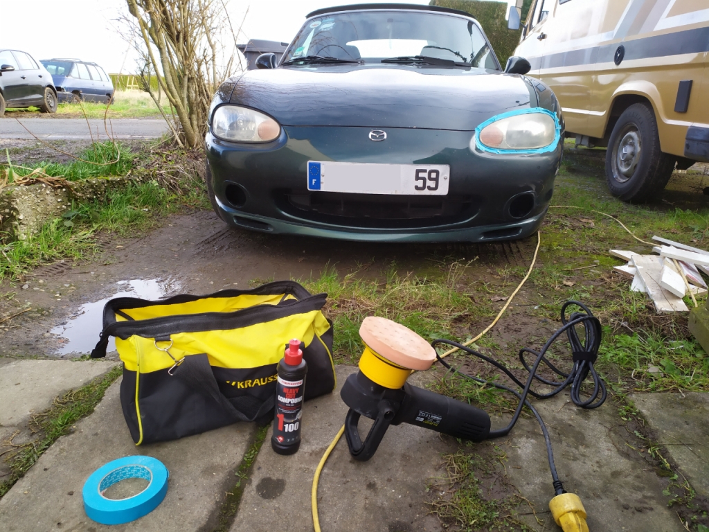

On masque
2 passages de polisseuse, un au Menzerna grain "épais" 1000, puis un autre au 3000 pour la finition.
C'est mieux :bien: Ca ne rends pas sur une photo smartphone, mais en vrai c'est bien.
