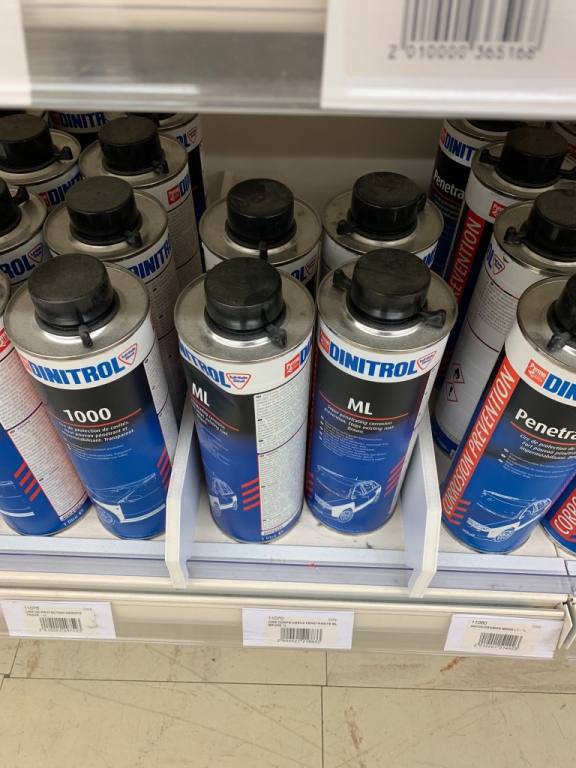

Attention, le Dinitrol ML est un **curatif**, qui élimine la rouille éventuellement présente.
Il faut ensuite passer du Dinitrol 1000
http://www.belles-anciennes.fr/quel-pro ... sation.htm
A moins que le véhicule soit neuf/sorte de restauration, auquel cas le Dinitrol 1000 peut-être passé immédiatement

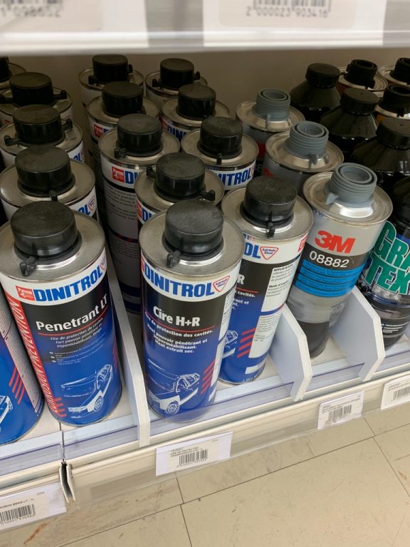

C'est pour la Eunos qui n'a que très peu de rouille, quelques points superficiels dans les passages de roue. Mais je préfère quand même balancer du ML dedans par précaution.
Par contre la différence entre le 1000 et le H+R m'échappe.
If in doubt, flat out
Le 1000 c'est pour les corps creux, le H+R c'est visiblement une cire pour les bas ou dessous de caisse, donc qui doit être en plus résistante aux projections.
Du coup, maintenant, je ne vois pas la différence entre le H+R et le 4941 :aie:

Le H&R n'est pas présent sur le site Dinitrol et je n'en trouve pas ailleur. peut être une ancienne référence ?
Pour mettre après le ML je préfère le 4942 (c'est le 4941 mais en brun relativement clair, comparé au 4941 qui est noir goudron)
