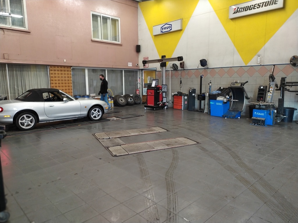

En serrant les fesses, car le comportement routier, c'est vraiment N'IMPORTE QUOI :o :aie:
Pas besoin des valeurs de géo, il suffit de regarder les traces de pneus pour arriver au banc pour comprendre :ricane:

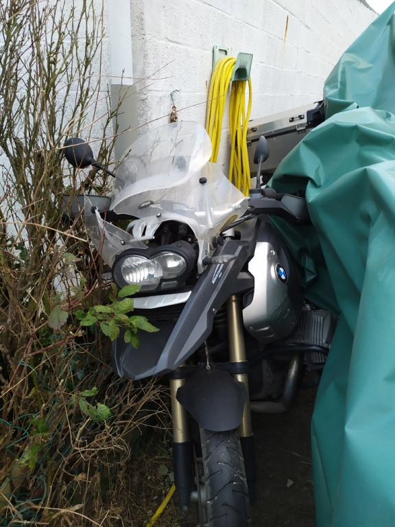

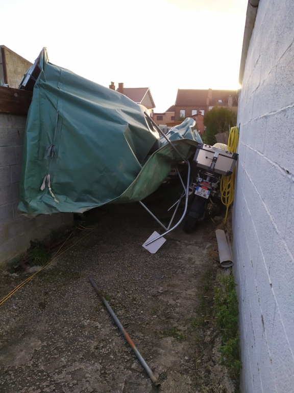

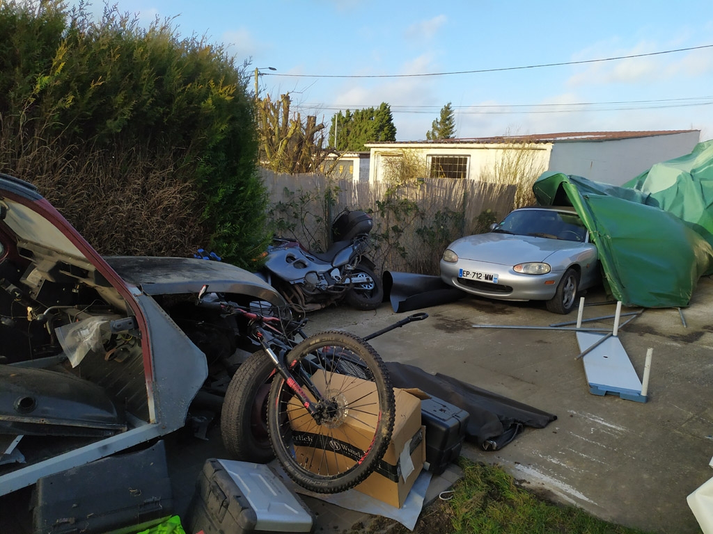

Le Vendredi 18 Février, la tempête Eunice est passée sur le Nord, on a ramassé, mais bien :)
https://www.francebleu.fr/infos/meteo/e ... 1645177687
J'étais au taf, sur le groupe Messenger des voisins, ça signale des cabanons de jardins qui se retournent, des toits de garages qui traversent les champs, ça sent pas bon, je décide de rentrer vers 15h. J'étais avec la NB verte, je ne me suis jamais autant fait dessus, je voyais le capot qui voulait se soulever, à tout moment je l'imaginais se retourner sur le pare brise :aie:
Arrivé à la maison, mon garage est encore là, mais la tonnelle garage n'est plus à la même place :aie:
Elle était à la place de la 2cv...
Bilan, la Suzuki est couchée contre le grillage du voisin, quelques rayures pas bien graves.
La bulle de la BMW est cassée.

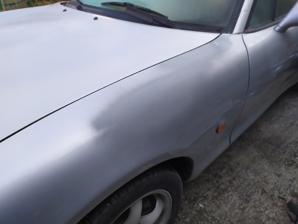

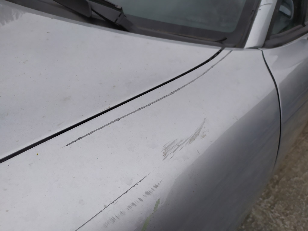

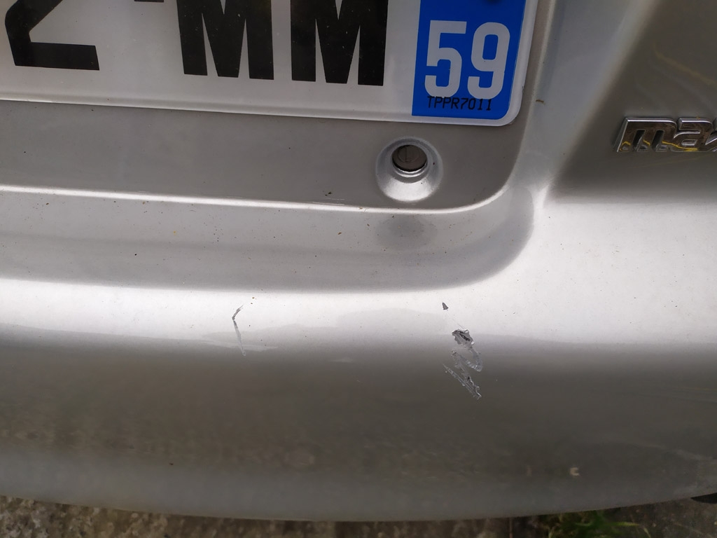

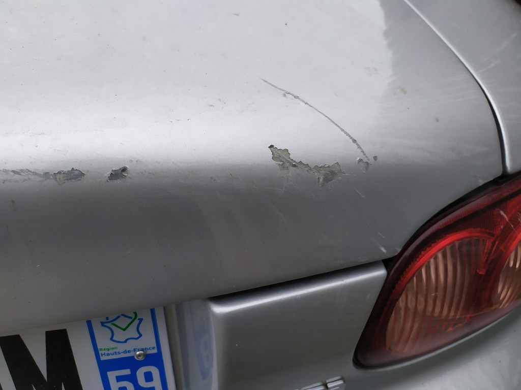

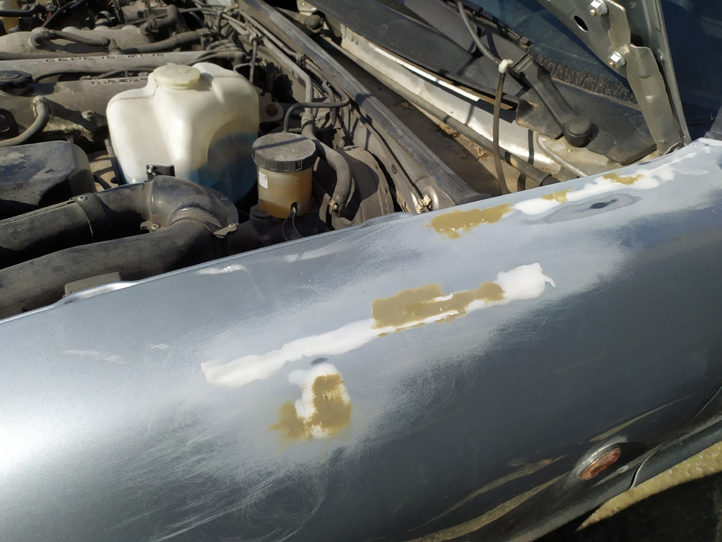

Mais c'est la NB qui a pris le plus cher. Elle sortait de peinture, et bin voilà:

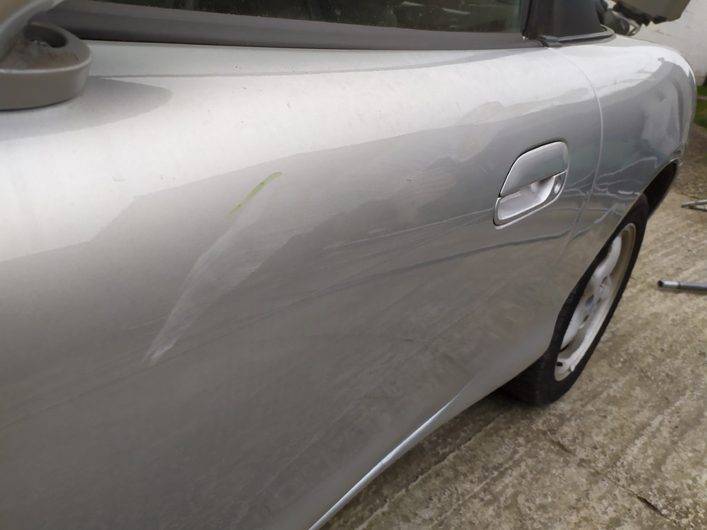

Passée l'envie de mourir, on constate que ce n'est pas si grave... 3 panneaux sont à repeindre: aile AVG, malle AR et pare choc AR. Une rayure aussi sur la baie de pare brise, à voir.
Miraculeusement, le reste n'a rien, en dégageant l'enchevêtrement de tubes, je m'imaginais bien en voir un planté dans le pare brise ou à travers la capote, mais non rien...
La capote a un petit accroc, à voir ce qu'on en fait.
Assurance, même pas en rêve: la NB est au tiers minimal, et mon assurance habitation couvre uniquement les trucs scellés au sol, et encore...
On relativise en disant que certains n'ont plus de maison, et que nous avons juste des rayures sur notre cabriolet :tantpis:

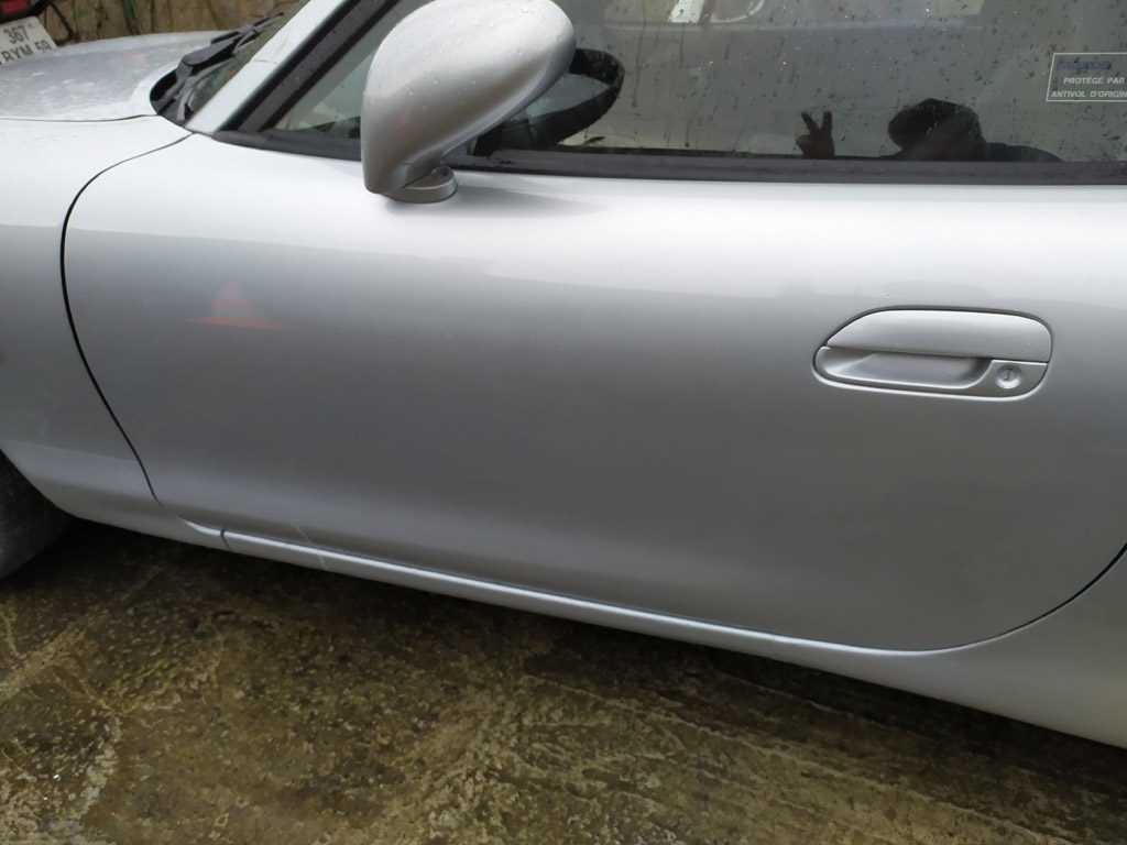

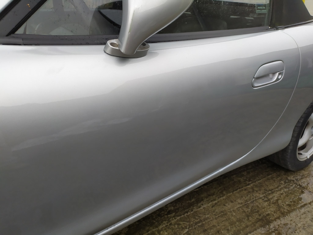

Sans se laisser abattre, je récupère la porte après un wetsanding/polissage :o
Le reste n'est finalement que superficiel. Il faudra "juste" repeindre, je me suis occupé du ponçage/masticage, bizarre, je n'ai pas fait de photos !?
Le carrossier va remettre peinture et vernis. J'ai d'ailleurs hésité plusieurs jours avant de lui en parler et de lui montrer les dégats :cyp:
D'ailleurs, je ne sais pas si vous vous souvenez des cloques de peinture page précédente? Elles ont totalement disparu :aie:

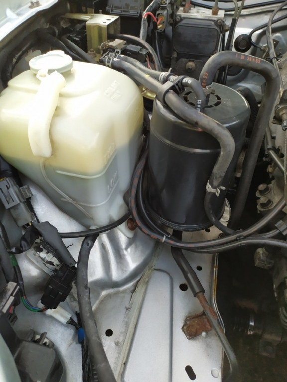

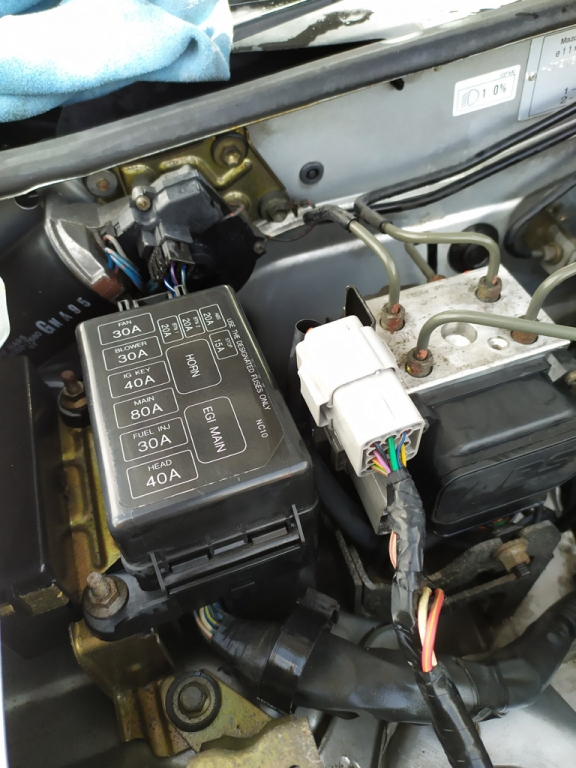

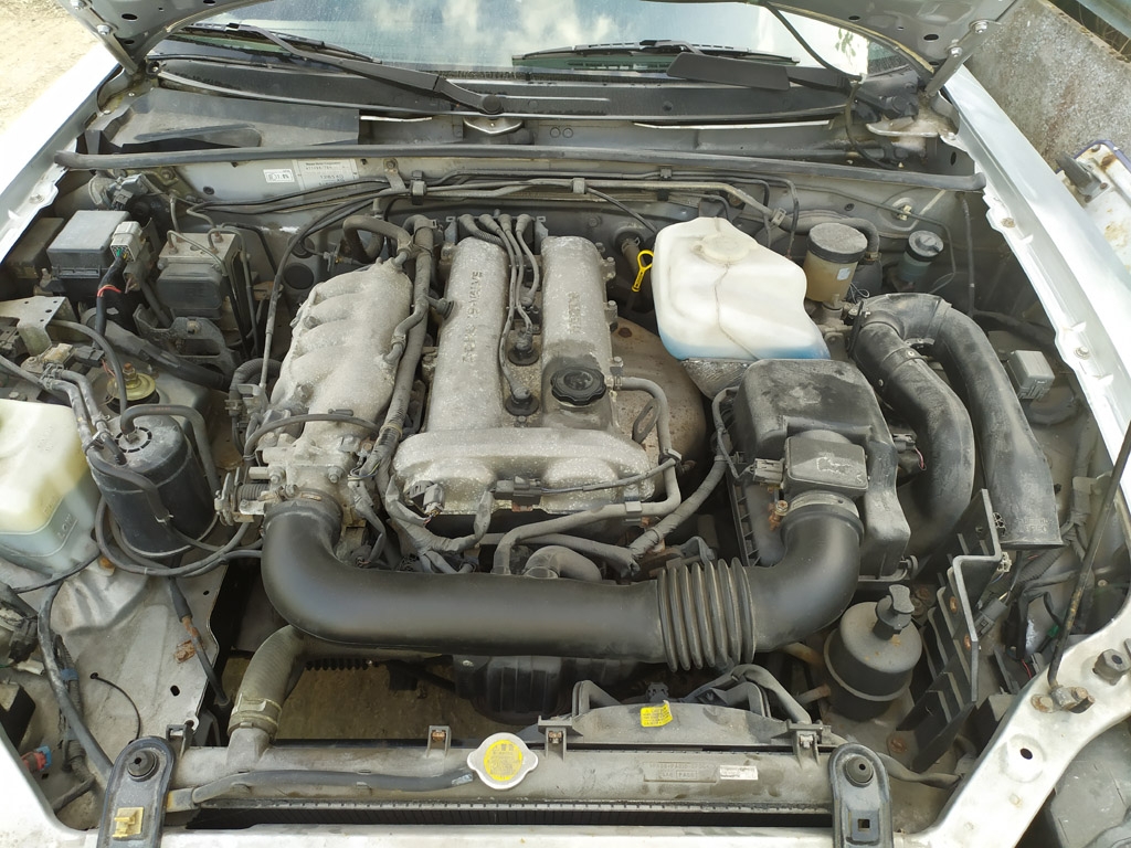

Avec les beaux jours on se remotive, je nettoie le compartiment moteur en vue de la distrib
Beurk!
C'est mieux

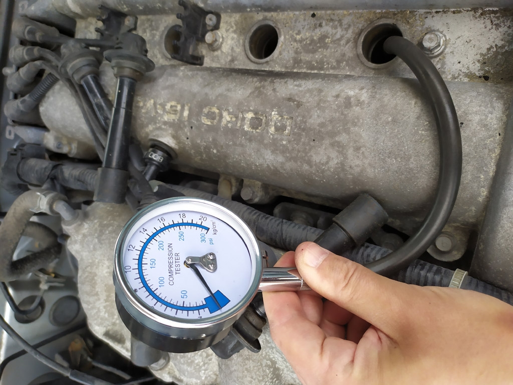

Je la fais tourner au ralenti histoire de tout sécher, puis je me dis que c'est l'occasion de prendre les compressions, on ne l'avait pas fait
Cyl 1: 13.5 bars
Cyl 2: 13 bars
Cyl 3: 13 bars
Cyl 4: 14 bars
C'est pas mal, pour rappel elle a 148.xxx km
A suivre...

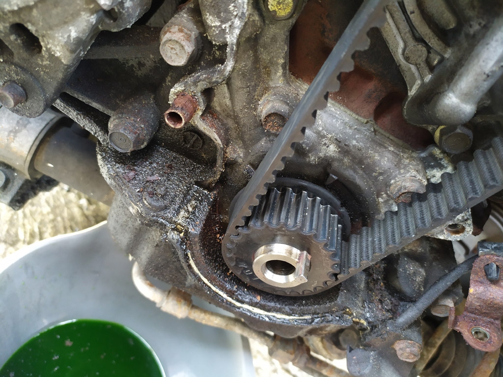

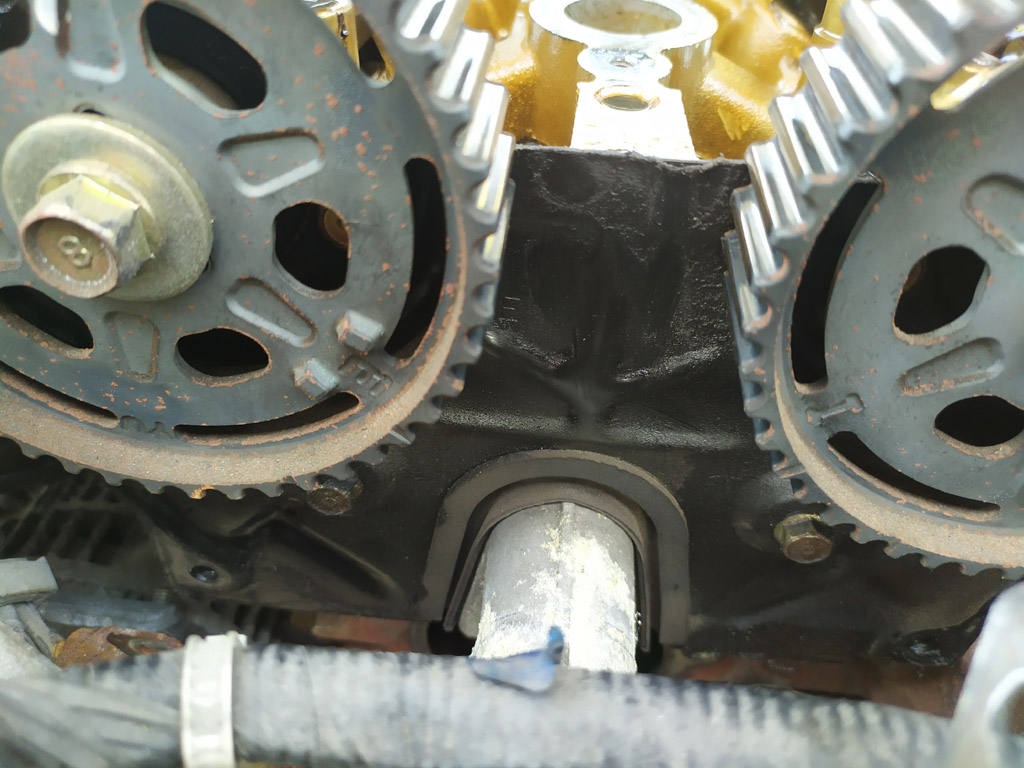

On profite du beau temps pour attaquer la distribution. Il fait tellement chaud qu'on doit bosser à l'ombre d'une tonnelle :aie:
Bon, c'est une distrib, vous connaissez...
Etonnamment, beaucoup d'écrous sont rouillés, mais ils viennent sans difficulté...

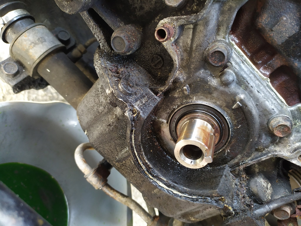

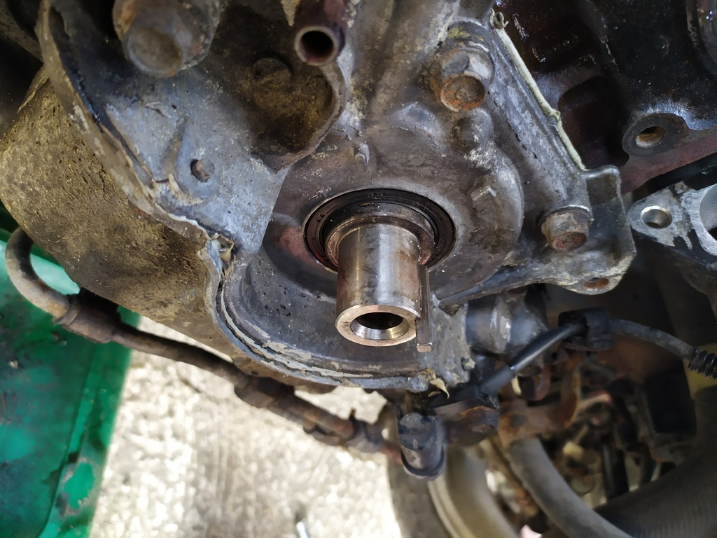

Là par contre, on aurait besoin de quelques lumières... L'avant du bloc moteur est très gras, et on ne voit pas trop d'où ça vient...
Joint spi, joint 1/2 lune...
On dépose la petite poulie pour accéder au joint spi, il semble propre...
Ca a bien dégouliné, jusqu'au carter inférieur.

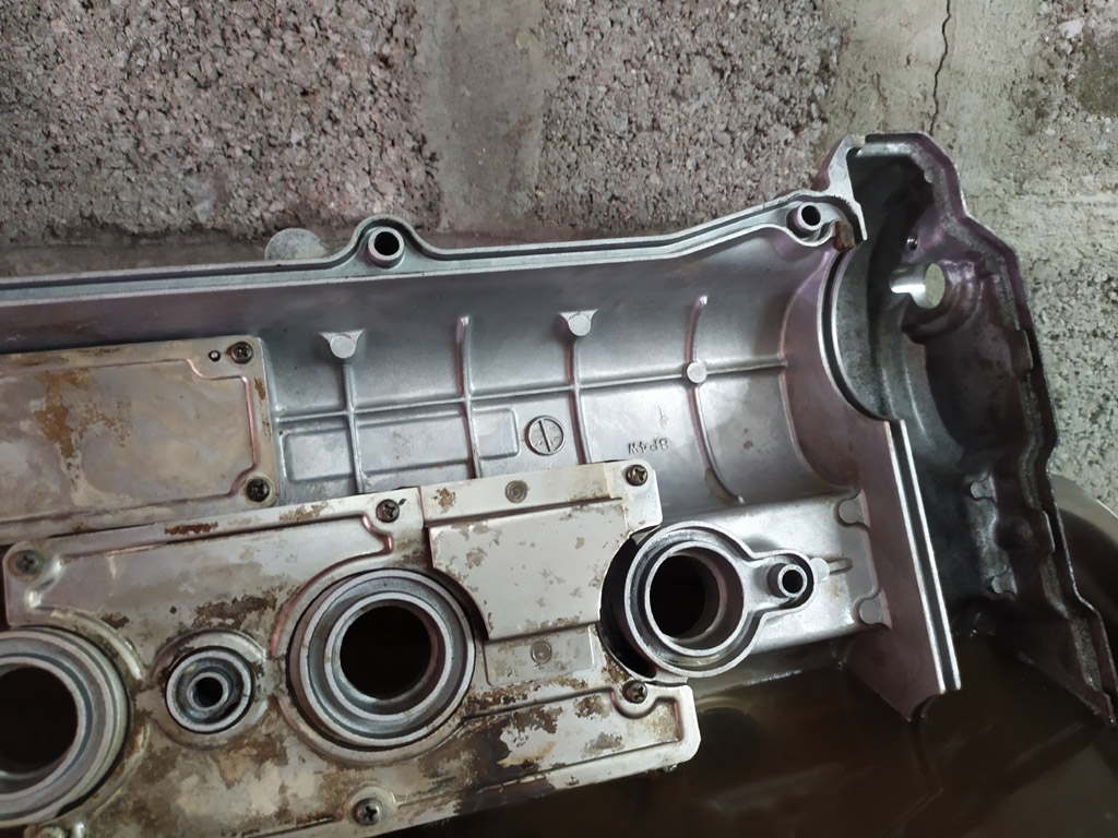

On a tendance à pencher pour le joint de cache culbu, car c'est gras y compris sur la plaque métallique.
Et surtout on aime s'autopersuader que c'est ça, car on est pas trop motivés pour changer le joint spi (quoique, à la limite...) mais surtout le demi-lune, car visiblement c'est chiant...
En attendant, on passe une bombe de dégrippant pour nettoyer
Le cache culbu part au bain aux ultrasons. Ca décolle bien le caramel côté intérieur, mais l'extérieur ne bouge pas. J'aurais préféré l'inverse, mais bon.

C'est très con!!! pour l'extérieur, as-tu essayé avec du Décap four?
Tu ne risques rien à essayer. Je l'ai vu une fois dans une vidéo de mécanique. :etonne:
Le mec a l'air de bien toucher en mécanique auto en plus. :jap:
Le tour de magie se passe à partir de 16'48" sur cette vidéo jusque 20'00" environ. ;)

Attention au Décap'four. La version de base attaque l'aluminium.
Il faut trouver une version plus rare qui n'attaque justement pas les alliage d'alu :tantpis:
