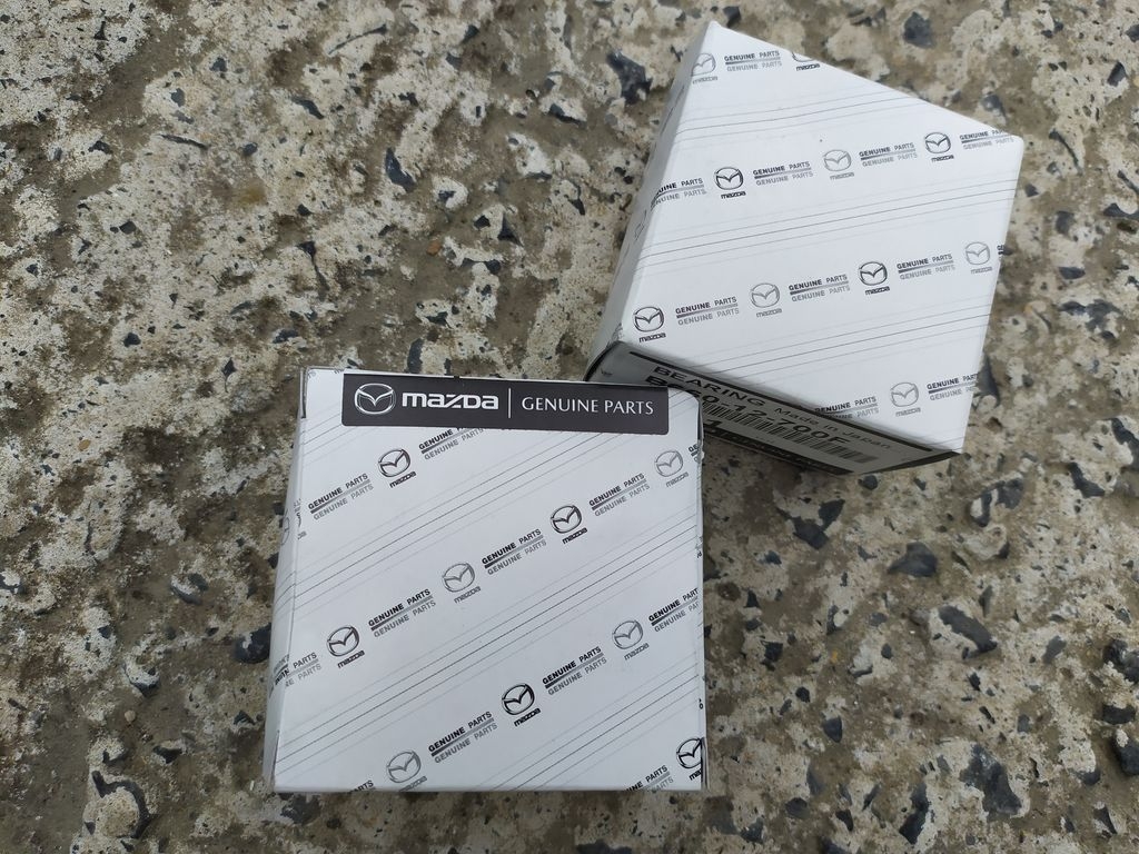

Ca coûte pas cher, mais vu qu'on a tendance à avoir la poisse avec cette voiture, on va se limiter au nécessaire :aie:

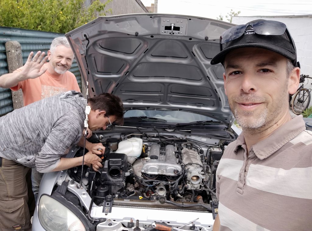

Du coup, on profite du Lundi férie pour remonter le tout.
Petite entorse à l'origine, il n'y avait plus de pompe à eau Mazda en stock, on devait commander qq trucs chez Autolink (genre des vis :aie: ) il y en avait pour + cher de port que de pièce. Du coup j'ai commandé cette pompe à eau adaptable
https://www.autolinkmx5.com/water-pump- ... 0450-p.asp
C'est indiqué en majuscules
Quality replacement part to OEM spec.
THIS IS NOT A CHEAP PATTERN PART, IT IS SIMILAR TO THE ORIGINAL MAZDA ITEM, WITH A METAL IMPELLER.
Ok, soit.
Le reste est remonté en Mazda
Comma d'hab, 1 qui bosse et 2 qui regardent :ricane:

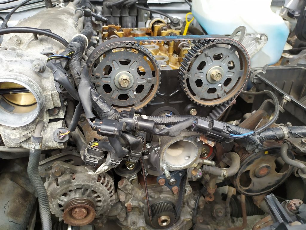

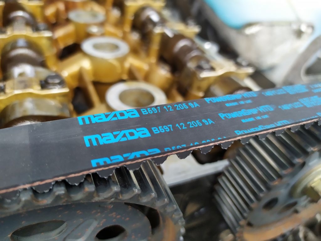

Remontage de la distribution sans histoire, vous connaissez... Pas mal de vis rouillées de ci de là, la poulie d'alternateur n'est pas belle, mais bon :tantpis:
L'ancienne courroie était visuellement en bon état, les 2 courroies d'accessoires un peu moins, sans que ça ne soit la catastrophe.
Dans le dossier de factures, nous n'avons pas trace d'un changement de distribution, mais l'ancien proprio l'avait fait, il avait (ses héritiers du moins) encore des factures "quelque part". Vu que cette NB a été suivie toute sa vie par Austerlitz, ils n'ont pas du passer à côté.
On remplace le thermostat aussi.
Hervé fait preuve de zèle, et commence à déposer la boite à air et le bocal de lave glace pour traiter au Ferrose les pièces métalliques rouillées

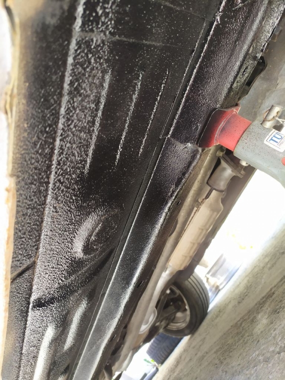

Pendant ce temps je passe en dessous pour terminer le traitement anticorrosion au Dinitrol. Ca devient joli :love:
Par contre, ça n'est pas flagrant sur la photo même si on le voit un peu, la tôle carrée en U sous le châssis est méchamment enfoncée côté conducteur :x :x :x
Rien de grave, mais ça ait chier et ça vaudra une "Déformation mineure du châssis" au Contrôle Technique. Là encore, aucune preuve de qui a fait ça.
Soit le carrossier en la levant pour souder aile et bas de caisse. Soit lors de la géométrie en la plaçant sur le pont. Evidemment, si je demande, ce sera forcément de la faute de l'autre. C'est saoulant à force Image

- Le joint de cache culbu n'était pas le bon, il était inversé. De ma faute, j'ai commandé un joint pour 1.6. J'en ai recommandé un chez Mecatechnic que je vais chercher dans 30 minutes :D
- On avait complétement oublié de prendre du liquide de refroidissement, tellement on a l'habitude d'en avoir des bidons d'avance dans le garage. donc pas de remise en eau ni démarrage.
Même chose, j'irais en chercher chez Norauto, sur la route du retour de Mecatechnic.
- Et pas de filtre à air neuf non plus. Pourtant celui en place était bien crade. Là aussi, l'habitude d'en avoir au moins 1 en stock. C'est un détail
Prochaine étape, attaquer les freins. Commande du kit de réfection des 4 étriers, la visserie (triste) et le cache plastique sous le pare brise + qq conneries. Et re-400 balles envolés
