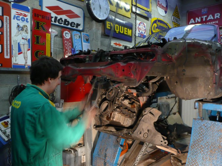

Je suis en train de réfléchir à comment je vais m'y prendre pour écranter le collecteur 4/2/1, acheté à Umul, vis à vis de l'admission. Je me suis trouvé des ponté (patte qu'on soude sur le tube avec un écrou dessus)
Va falloir faire un peu de soudure et de pliage de tôle Inox...
La grande question que je me pose désormais, c'est comment je vais m'y prendre pour lever la NA par l'avant pour enlever l'ancien moteur et mettre le nouveau avec tout le GMP/berceau :roll:
Ca sent la mission :aie:

Voilà comment on a fait avec le Jayz ce week end, comme on s'ennuyait un peu on a décidé de répondre à ta question : la voiture sur un pont et le GMP+berceau au bout du palan.
Ca marche plutot bien, y'a juste un p'tit coup de stress quand tu enlèves le dernier boulon qui tient le berceau :aie:

Pourquoi avez-vous démonté le bouclier ? Il le faut, ou c'est par soucis de confort ?
Mon pont élévateur n'étant pas encore monté (le collègue se traine pour faire sa dalle), je vais poser au plus bas possible l'avant de l'auto (enlever les roues etc), mettre une "planche à roulette" maison, assez costaud pour recevoir le GMP avec berceau, je vais déboulonner le berceau, puis lever l'avant de la voiture pour libérer le GMP+berceau ensemble.
Je reste toujours sur le soucis de la façon dont je vais me débrouiller pour lever l'avant de l'auto assez haut pour que le GMP+berceau passent...

lolo a écrit :
Cool :oui:
Non c'est pas indispensable du tout !
Pour ce qui est de lever suffisament l'auto j'imagine qu'en te prenant sur les 2 crochets avant avec un palan ayant suffisament de course ça ira très bien :oui: Tu peux vraiment bcp lever l'auto avant que l'arrière ne touche, je l'ai fait en ne mettant que les roues avant sur le pont, ça laisse largement la place de sortir le GMP sur ton surf de garage ;)

En posant l'avant au ras du sol, ça ne va pas rendre difficile l'accès aux fixations pour le démontage ?
Si, biensûr, mais je compte faire le plus gros du travail (déblocage) en position normal sur chandelle, pour l'accès. Après, ce sera le travail du cliquet et du poignet une fois posé au sol :oui:
