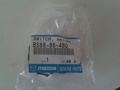

Pour l'inter il existe un spécifique OEM avec voyant orange :)
viewtopic.php?f=34&t=22466
Test le feu de brouillard à la place du feu de recul au préalable avec une ampoule rouge ou teinte le en rouge

C'est exactement cette référence de bouton que j'ai acheté, pour les ampoules dans le feu arrière gauche les résultats ne sont pas très satisfaisant ni avec une ampoule LED unidirectionnelle , ni avec une P21W, donc je vais essayer une P27W car sur le socket du phare il est indiqué 27W pour les US donc je pense que ca passe sans problème. Sinon j'ai commandé un feu standard que j'installerai sous le PC en effet même si ce n'est pas le plus esthétique, si ca me permet d'avoir mon homologation c'est le principal.

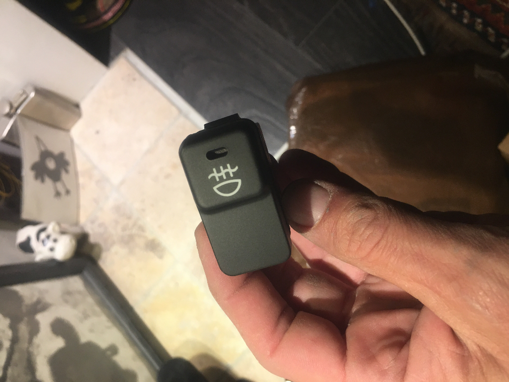

Bonjour, est ce quelqu’un sait si il est possible d’adapter un bouton d’antibrouillard avant de NB sur une NA car il existe un switch pour les antibrouillard avant avec témoin d’allumage que je ne trouve pas pour les NA? Voici une photo de celui que je voudrais installer
Cela m’éviterait le témoin d’allumage à rajouter sur le tableau de bord.
