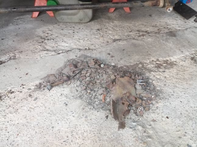

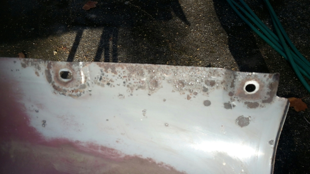

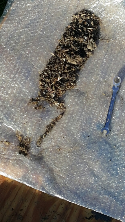

Pour illustrer ce que tu dis , Stephane
17 années d'accumulation au bas d'une aile avant . La face interne de l'aile a souffert , par endroit la tôle a perdu la moitié de son épaisseur .
Maintenant , au début de l'hiver j'enlèverai le deux vis qui se trouvent au niveau du bas de caisse pour éliminer le maximum de terre accumulée

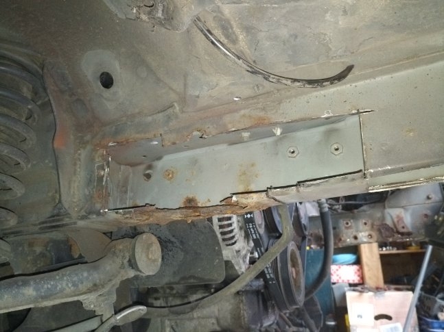

Bon, on a un peu progressé depuis la dernière fois..

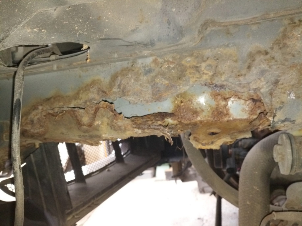

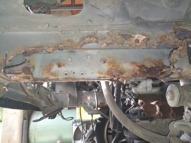

Côté droit, pas trop de dégâts.. Découpe facile, l'intérieur a l'air à peu près sain. Il subira un traitement complet bien sûr, avant soudure des panneaux reçus de Mx5Restorer :

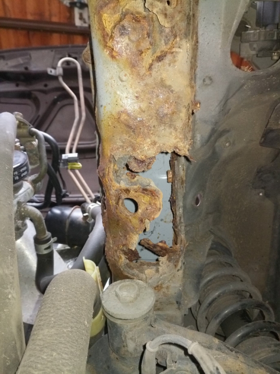

A gauche par contre, c'est le musée des horreurs. Eloignez les enfants ! :o
Peu de poussière, au final :ricane:
Une restauration semblant compliquée, nous décidons de remplacer purement et simplement le longeron.
Pièce commandée, en attente de réception. A suivre...
Sauvez un bambou : mangez un panda !
NBFL 1.8L Memories 3 de 2004 - 200 000 km
Membre #1040

Là, Virolo tu ne fais pas dans la dentelle , enfin si :D

Je suis surpris du zèle des concepteurs dans la recherche du gain de poids :ricane:
Put*** les mecs, protégez vos longerons en préventif, ca vaut le coup !!

Je viens de tomber sur ton sujet, la gueule du longeron, il a pris cher quand même. Les miens avaient besoin d'être refaits, je les trouvais moches mais je dois relativiser en voyant les tiens :ricane:
Ma Z de 50 ans n'avait pas un châssis dans cet état.

Quand je me regarde, je me désole
Quand je me compare, je me console
Oui c’est croustillant à souhait !
Je suis rassuré pour la suite, car les nouveaux longerons ont bien meilleure allure (photos à venir). En attendant, je gratte !

Bon courage pour la suite. Mes longerons étaient pareil, ca fait du bien quand c'est changé. :)
Quand tu te dis que c'est ce qui absorbe le choc en cas de crash :etonne: ca revient à avoir des longerons en carton.
Pour restaurer la mienne j'ai acheté une NB avec un choc AV et les longerons rouillés, ils n'ont servis à rien dans l'absorption du choc...
Ps:
Même si tu le sais, oublis pas de mettre de la cire corps creux un peu partout pendant que tout est démonté.

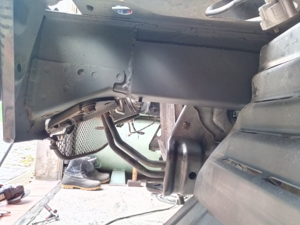

Merci Simx5 ! :hello:

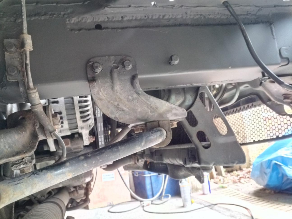

Les nouveaux longerons sont en place :love:
Le remontage n'a pas posé de problèmes particuliers.
Je la récupère normalement ce week-end..
Comment dire.. Il me taaaaaaarde !! :faim:

Je pense que tu dois être heureux de récupérer ta superbe Memories et maintenant je suis sûr que tu ne viendras pas voler les longerons de ma NB :D
