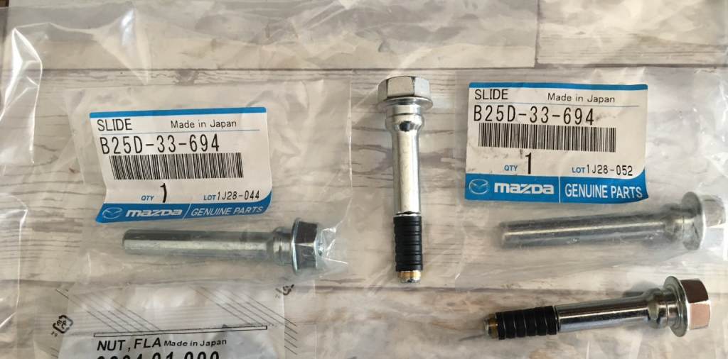

Le matos neuf :
- disques Brembo (ventilés à l'avant) et plaquettes ATE aux quatre coins
- kits de réfection ERT à l'avant, FRENKIT à l'AR
- liquide de frein Brembo DOT 4

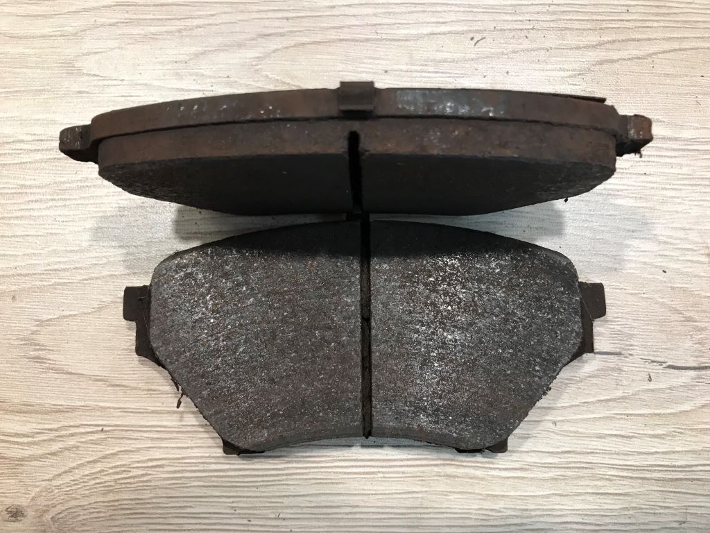

A l'AV, elles sont bizarrement en bon état.. Changées à 135 mKm par le précédent proprio, elles ont 50 000 km dans les machoires. Je m'attendais à ce qu'elles soient plus marquées..

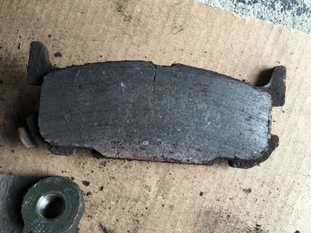

Celles de l'AR laissent franchement à désirer, notamment côté droit :
la plaquette intérieure est fendillée..

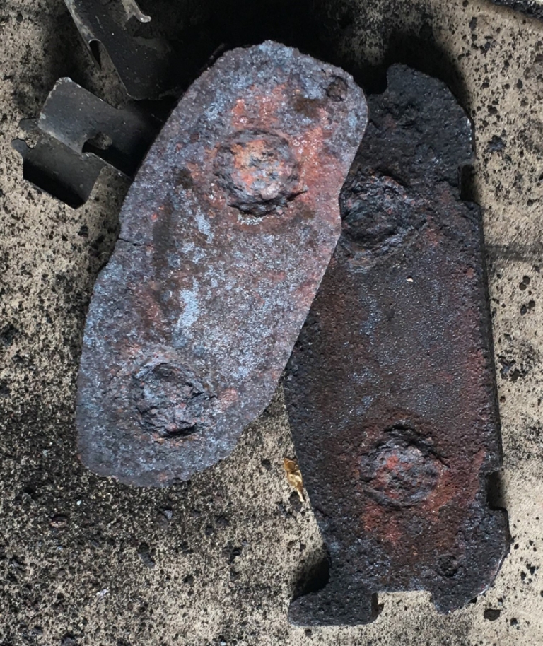

et l'extérieure est coupée en deux dans son épaisseur depuis je ne sais combien de temps :o

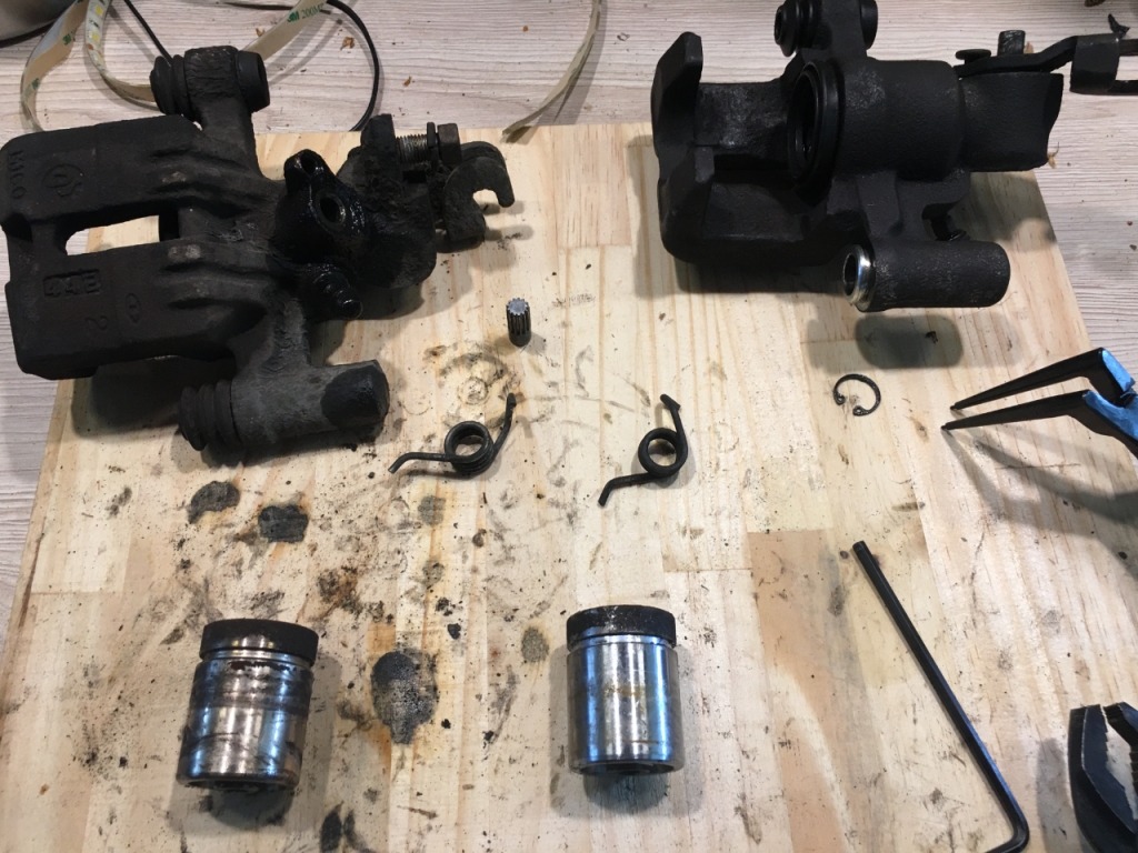

A l'AR, pas de souci particulier pour la dépose des étriers et de leurs supports. La pince à circlips achetée pour l'occasion fait magnifiquement son job (circlips enlevés en moins de 5 secondes, sans aucun juron), démontage et nettoyage complet des ensembles. J'ai changé tous les joints ainsi que les pistons, même s'ils semblaient propres après dégraissage.
nettoyage avant/après :

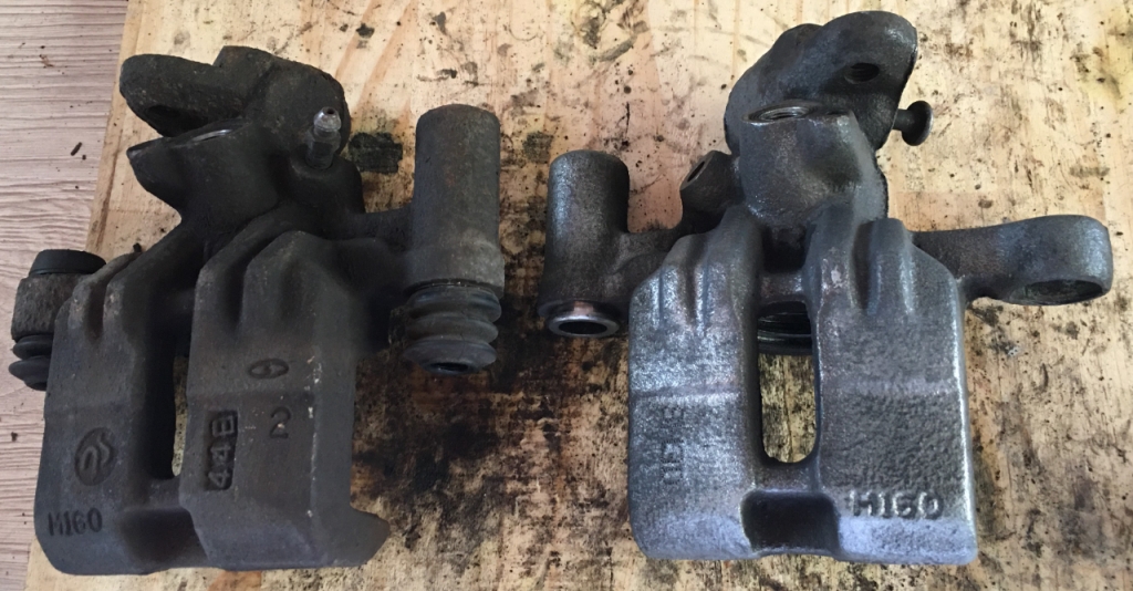

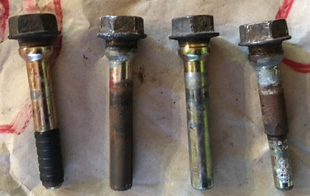

A l'AV, c'est moins drôle..

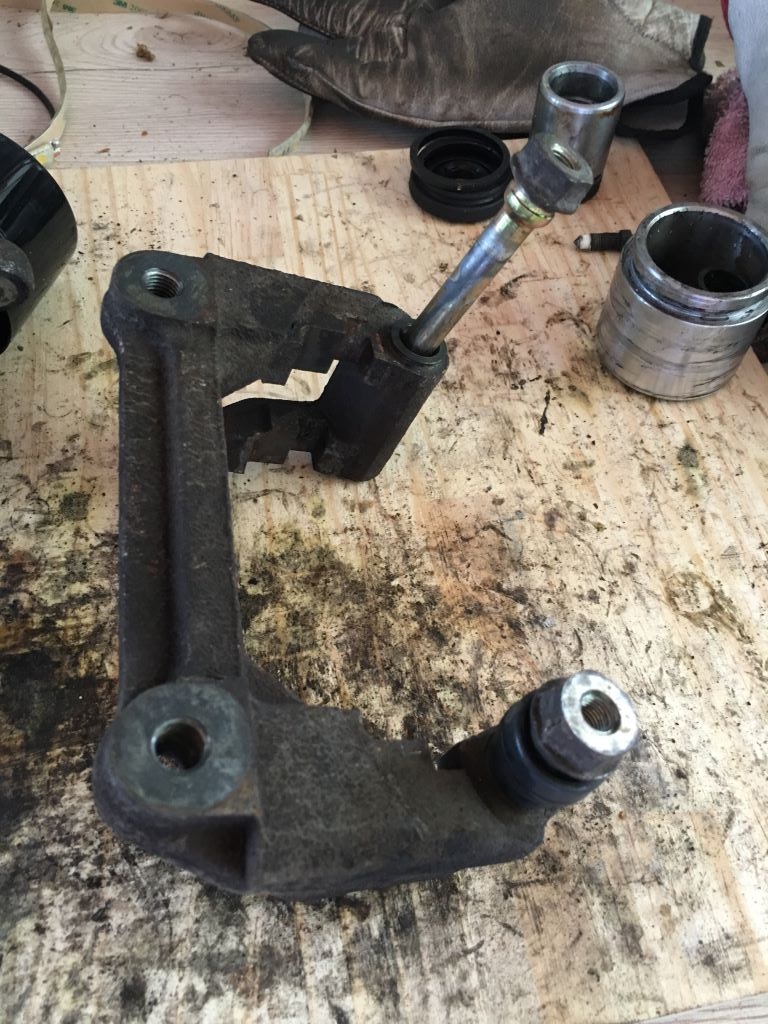

Sur chaque support d'étrier, impossible de sortir l'une des 2 colonnettes. La première sort (presque) toute seule, l'autre refuse obstinément de bouger (celle du bas sur la photo)
Après avoir essayé plusieurs méthodes, les 2 récalcitrantes ont déclaré forfait devant le burin du bourrin :oops: . Elles étaient collées par la rouille, et l'une des 2 a même abandonné son manchon en caoutchouc en cours de route..
Ca pourrait expliquer l'état quasi-neuf des plaquettes AV et leur usure en biais visible sur la 2ème photo, et le freinage bizarre : à l'AV les étriers ne pinçaient les plaquettes qu'à une seule extrémité, et les freins AR encaissaient tout l'effort. S'ensuit un long, très long atelier "ponçage fin" (grain 600 - 1000 - 2000) pour éliminer la rouille des supports. Les colonnettes sont remplacées par des neuves :
A l'AV aussi, changement de tous les joints et des pistons.
Nettoyage et remontage des nouvelles pièces avec force graisse haute température là où il fallait (colonnettes supérieures, système de réglage du frein à main, supports et dos des plaquettes). A noter : Lachutaie recommande (ici) d'utiliser de la graisse silicone sur les colonnettes inférieures (celles avec la bague en caoutchouc) pour éviter tout blocage. Conseil suivi, tout comme les cache-poussières en caoutchouc, généreusement enduits avec la graisse silicone fournie dans les kits de restauration. Merci Gilles :bien:

J'espère que tu as mis de la graisse silicone sur les caoutchoucs des colonnettes sinon attend toi à avoir rapidement des problèmes, une autre sorte de graisse les fait gonfler avec la chaleur et les tiges se bloquent empêchant le retour des mâchoires, surchauffe assurée plaquettes et disques.
Je l'ai vécu, je peux en témoigner, d'ailleurs la graisse silicone était livrée avec les colonnettes et les caoutchoucs.

PTC m’avait parlé du post de Lachutaie. J’en ai tenu compte. J’ai oublié de le mentionner dans mon post. Je corrige !

Y’a pas de miracle, ça freinait aussi à l’avant. Mais comme 2 colonnettes sur 4 étaient grippées, les étriers ne pinçaient les plaquettes qu’à un seul bout. D’où un freinage (très !) déséquilibré entre l’AV et l’AR, et des plaquettes AV usées en biais :aie:
