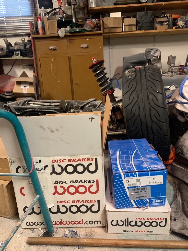

Je me tâte à vous lâcher deux belle pièces que j’attendais et que j’ai enfin reçu :love:
Et biensur monté à blanc :bave:
Sa vous dis de voir sa pour fêter le week-end bien mérité :ricane:
Faite vos paris sur les pieces petit indice sa se passe sur le train avant :love2:

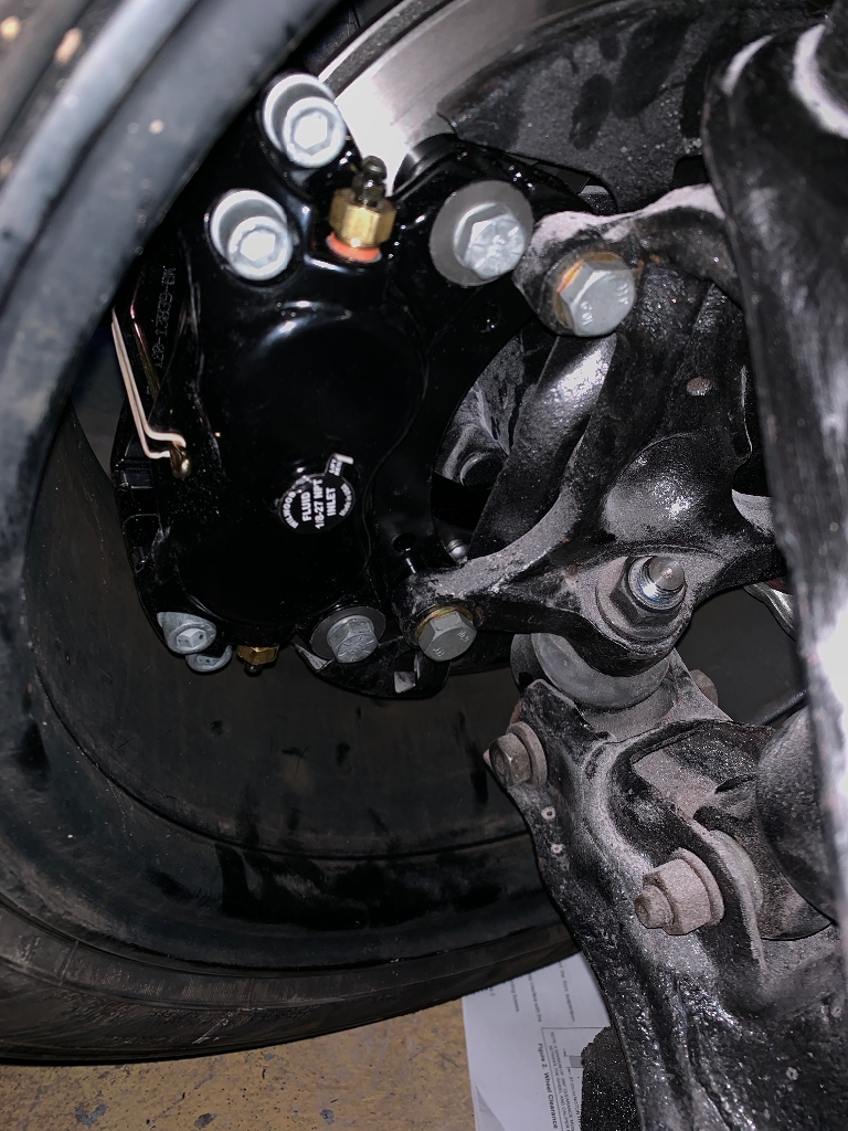

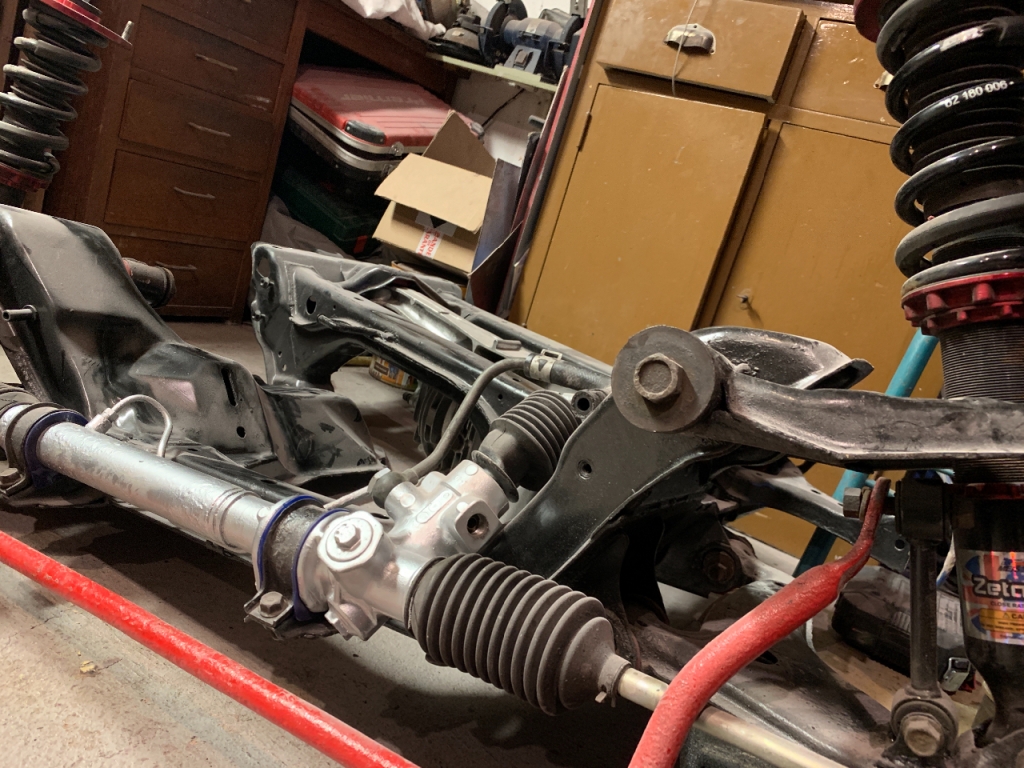

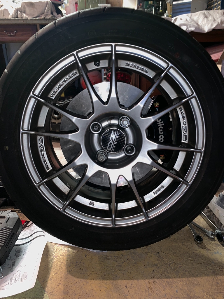

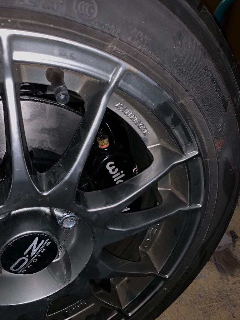

Bon trouvant le freinage des na un peu léger j’ai voulu le rende un peu même beaucoup plus sur :woo:
Voilà donc les fameuses pièces 2 étrier 4 pistons wilwood avec ces 2 gros disques :woo: :love2:
Je vous laisse quelques photos :ricane:

Pense à raccorder des durites :D
Et je crains que l'élastique ne supporte pas la chaleur.

C’est bien pour ça que j’ai marqué montage à blanc, il n’y a pas les plaquettes :lol:

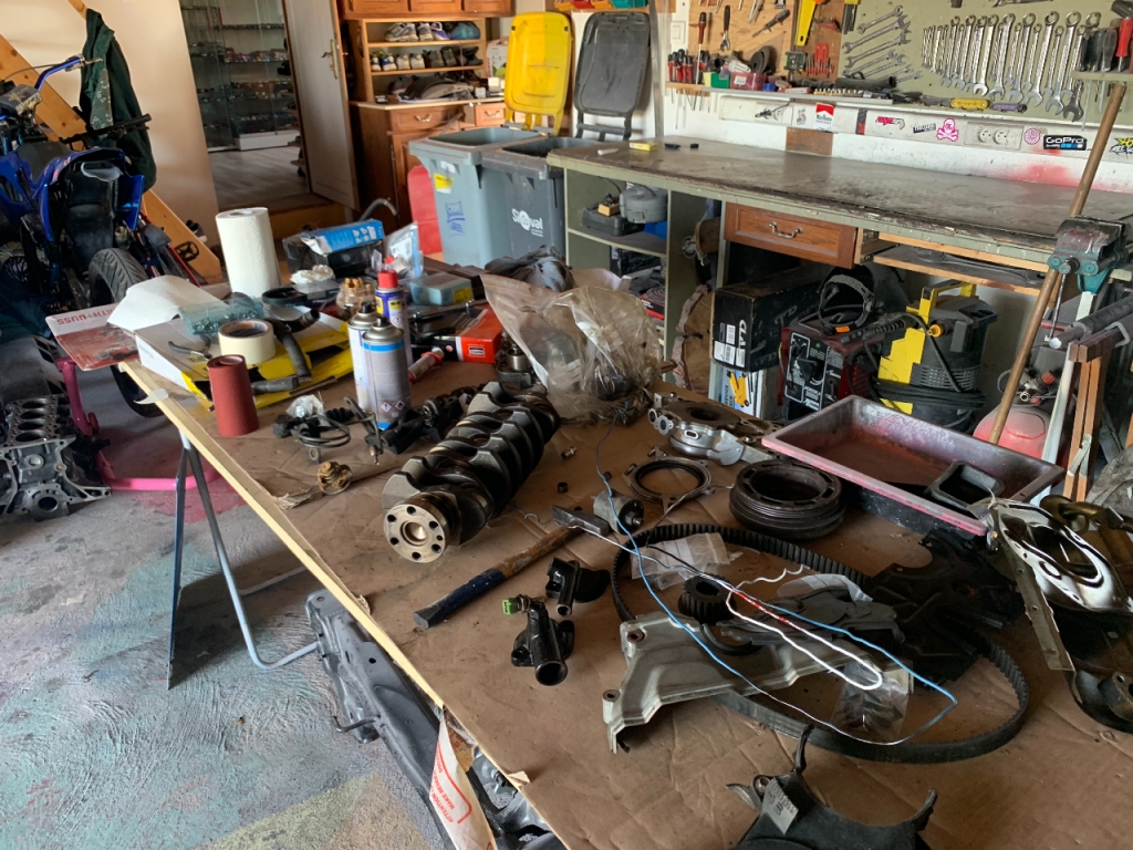

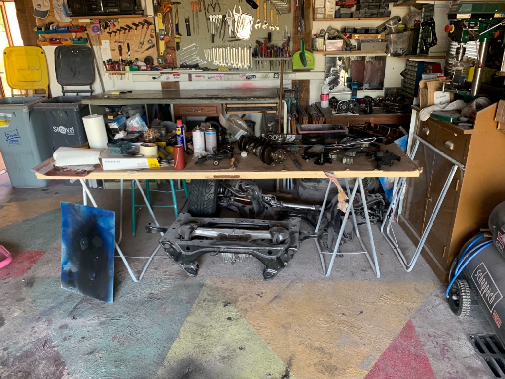

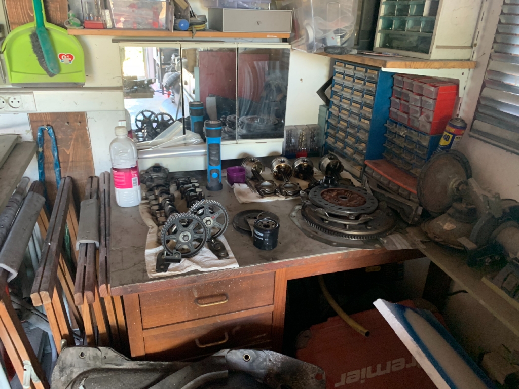

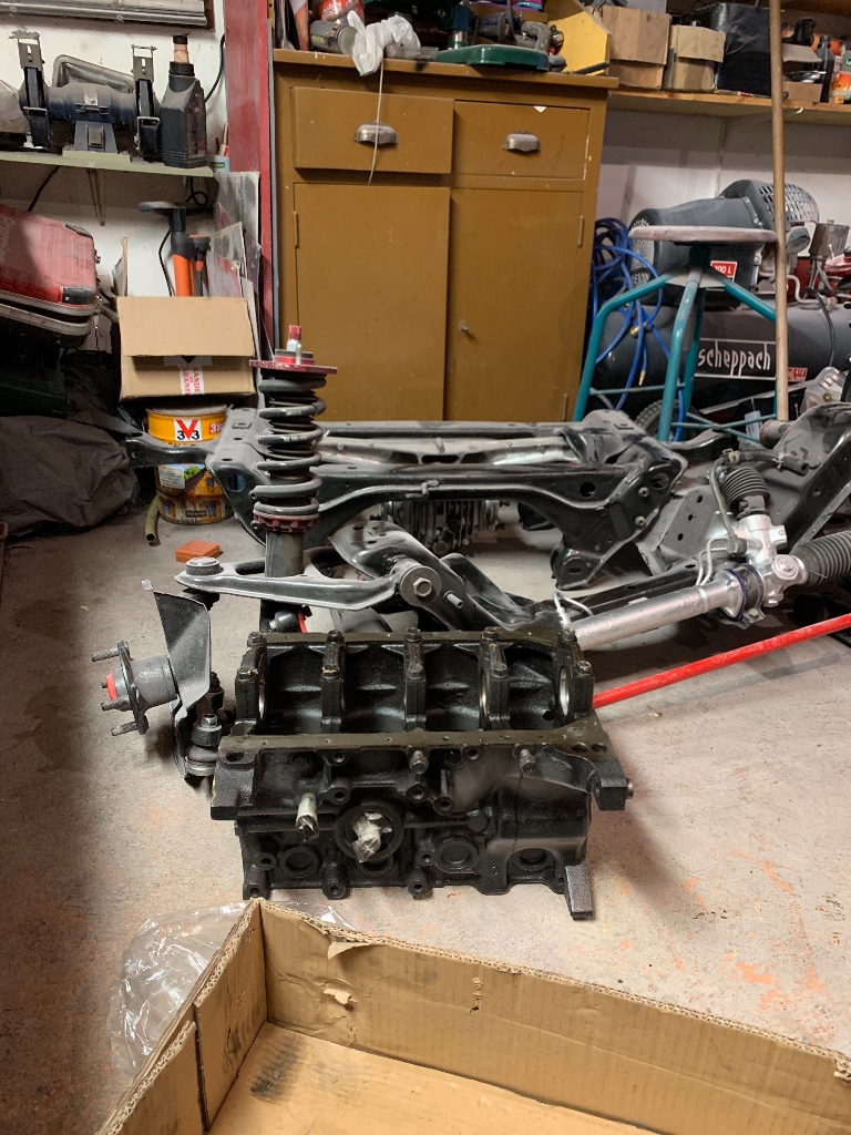

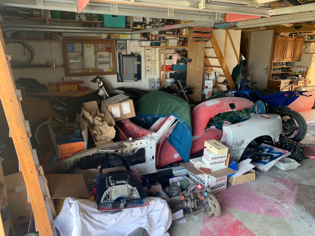

Aujourd’hui on s’attaque au moteur :faim:
Je vous mets des photos du garage, je vais essayer de faire des photos au fur et à mesure :love2:

:o
Houla t’es passé en mode puzzle tout d’un coup?
Tout en vrac le vilo les AAC la caisse les trains... :?

Message(s) : 56
Non juste ranger de manière à pouvoir avancer parce qu’il n’y a plus de place :?
Mais je sais où sont chaque pièce
donc ça me va :

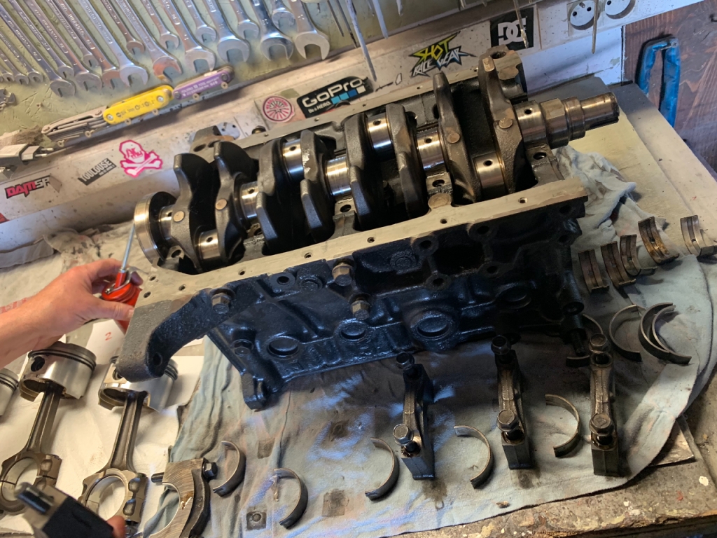

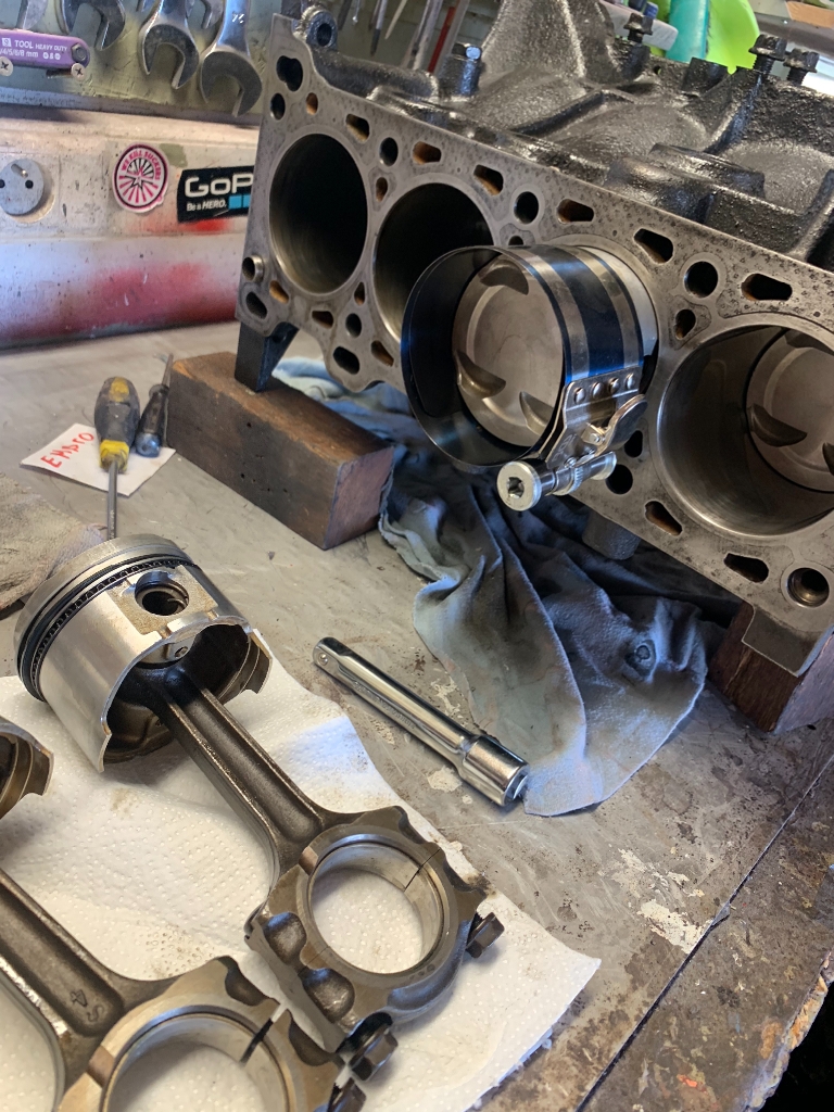

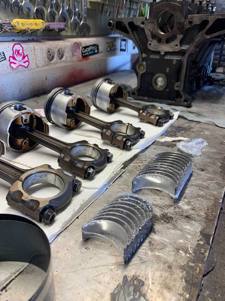

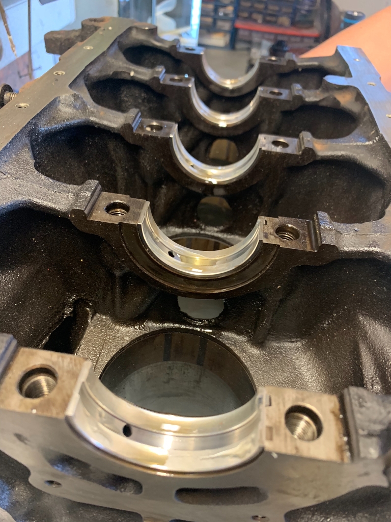

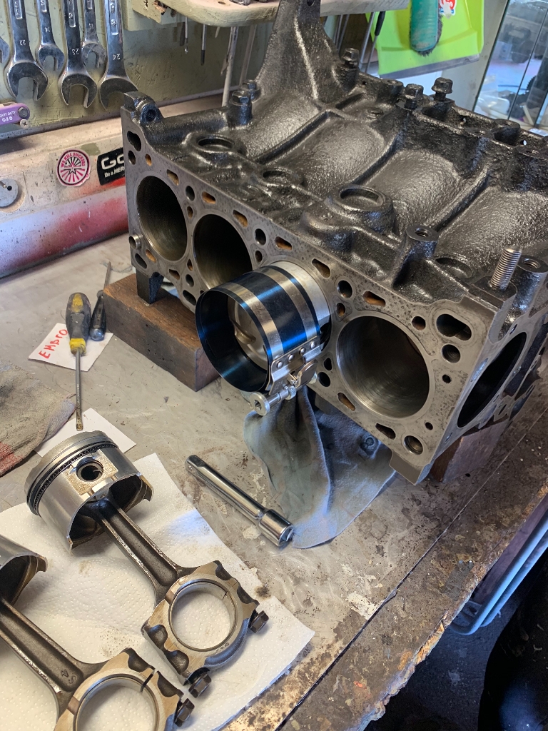

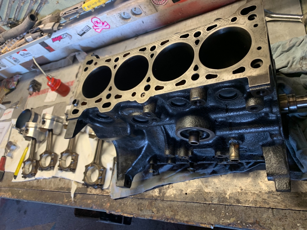

Voilà le moteur reprend forme avec ses segments et coussinets neuf :bave:
Par contre je recherche les joints papier de la pompe à huile si quelqu’un a un site où ils sont disponibles :tantpis:
Merci d’avance :roll:

c'est l'état dans lequel tu as trouvé tes coussinets de bielles? :etonne: :aie:

Non non,c’est moi qui les aient marquées.

Tu as mis des segments / coussinets en cote origine ?

Oui après avoir mesure et pris les côtes du moteur
